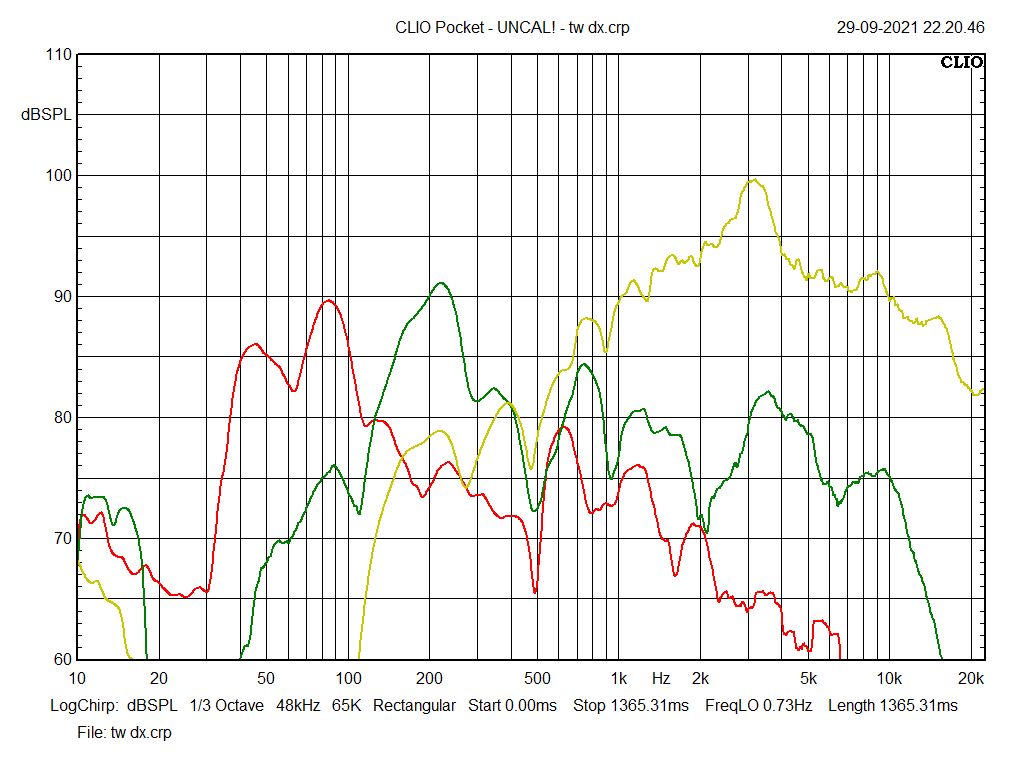

ma te hai mai visto come risponde ad esempio un 3 vie ( se vuoi farla semplice un 2 vie) in un abitacolo???? perchè o seriamente non ne hai la minima idea o ti ostini a rendere semplice una cosa che semplice non è affatto!!!
ora ti posto 2 set di misure, un 3 vie (ma se vuoi semplificare guarda solo le risposte del wf e del tw) rispettivamente canale destro e sinistro
una volta guardati bene i grafici ( e SOTTOLINEO CHE SONO MISURE TOTALMENTE NORMALI IN UN ABITACOLO) dimmi gentilmente quale sarebbe il livello standard e la cosa tecnicamente corretta, quale sarebbero le zone più lineari e secondo quali semplici regole metteresti a posto quel sistema... senza farlo in passivo, puoi fare l'esercizio anche facendo finta di usare un DSP, tanto non cambia nulla!!!
mettere apposto una roba del genere richiede tagli asimmetrici destra/sinistra, idem per le equalizzazioni il tutto con la sicurezza di mettere tutto in fase correttamente...

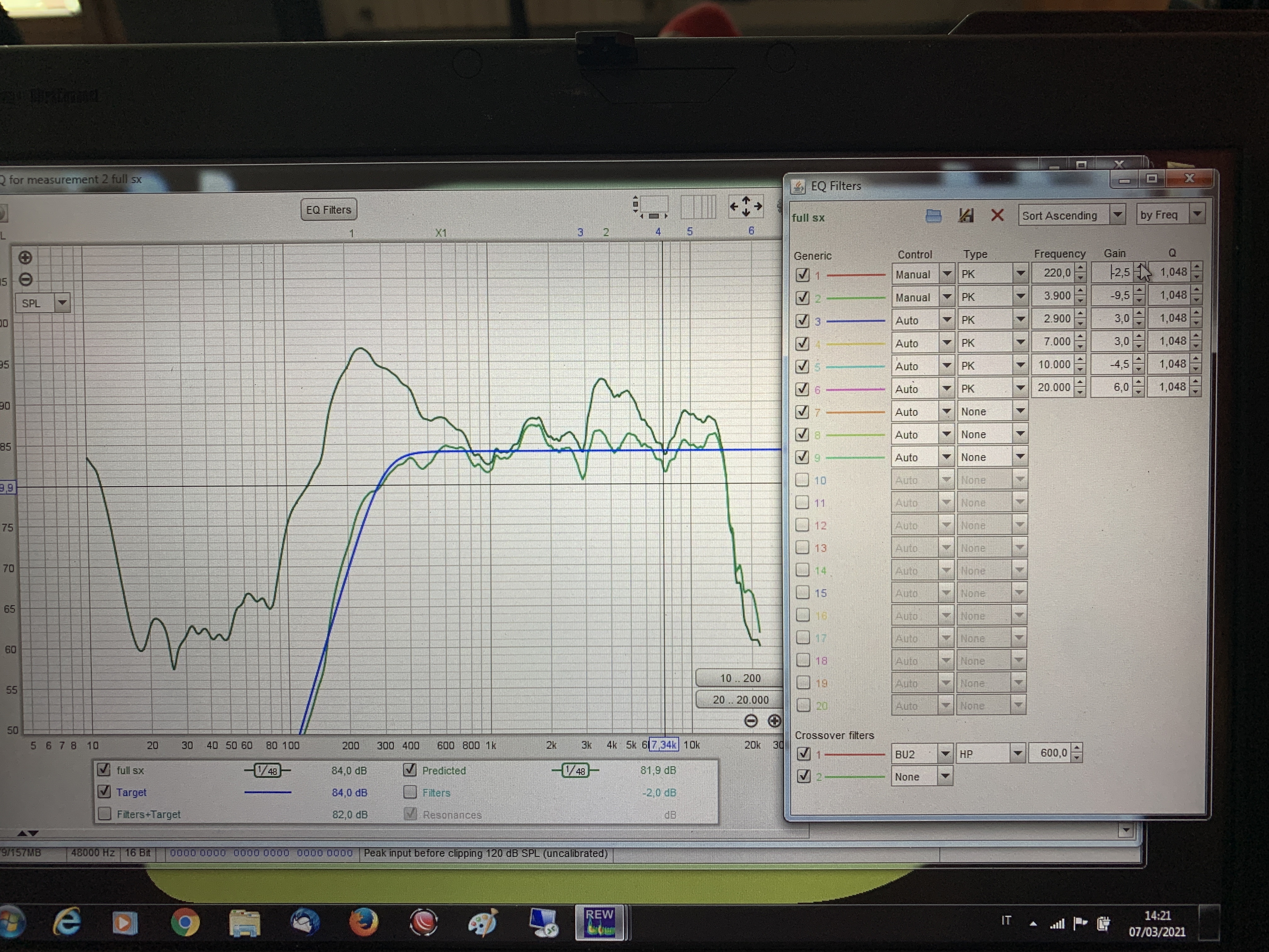

Adesso ti posto un esempio che avevo già postato.
Questo è uno dei miei full range MISURATI montati dentro al volume di lavoro.
La linea BLU è quella da ottenere, ed è lì per riferimento.
La linea verde scuro è la risposta in frequenza MISURATA dell’altoparlante.
La linea verde chiaro è la risposta simulata con Rew, applicando il filtro passa alto e l’equalizzazione che vedi nella tabella.
Se guardi, la frequenza di taglio [ERRORE !!], ovvero, quella da ottenere, ovvero la linea blu a -3db, è posta a 300 Hz.
Per ottenere che la curva VERDE CHIARO somigli a quella BLU, guardando in basso, nelle caselle relative alla voce “Crossover Filters”, trovi “BU2” che significa “Butterworth del secondo ordine”, “HP” che significa “passa alto”, e “600” che significa “frequenza di taglio: SEICENTO HERTZ. :D
Se non hai ancora capito, te lo spiego IN CHIARO:
Per ottenere una risposta ACUSTICA, ossia “QUELLA CHE IL TUO ORECCHIO (ed il microfono) RILEVA”, CHE PARTE DA TRECENTO HERTZ, a causa del rigonfiamento dovuto al volume di carico ed al caricamento acustico del cruscotto e del parabrezza, che sono cose DEL TUTTO NORMALI E SEMPRE PRESENTI, HO DOVUTO FILTRARLO ELETTRICAMENTE A SEICENTO HERTZ. :)
Il filtro elettrico è quello che calcoli con le formulette TEORICHE del catalogo Ciare. In pratica, la linea BLU.
Lasciando da parte il discorso impedenza, che in un filtro passivo si aggiunge a deformarne la risposta in frequenza e fase, IL FILTRO ELETTRICO NON HA ALCUNA ATTINENZA CON QUELLO CHE OTTIENI QUANDO LO APPLICHI ALL’ALTOPARLANTE. T_T
Questa cosa qui, è LA REGOLA. Non è un caso estremo eh.. È SEMPRE così. :)
Come vedi, non si parla di leggere differenze o di “affinamenti”. Ma quali “affinamenti”.. È che nella realtà, c’è una ENORME differenza tra il filtro teorico e la risposta REALE che ottieni. Non si tratta di “step”. “Livello” o altro. È che non c’entra proprio niente.

mark3004 ha scritto: 19 ott 2021, 1:04
Nostromo ha scritto:Per l'ennesima volta ho provato a spiegare le cose e per l'ennesima volta ci si barrica dietro alla "logica da gregge di pecore"...
FATE COME VI PARE... Dal canto mio smetterò di condividere certe cose, tanto è fiato sprecato... RESTATE PURE DELLA VOSTRA IDEA... poi però non lamentiamoci (come ho visto fare decine di volte) se qualcuno vi ascolta la macchina, dopo 6 secondi scende, vi dice "mi fa ca@#$e" e se ne va...
Chi ha sentito la differenza tra LA STESSA AUTO prima e dopo una TARATURA sa di cosa parlo... gli altri si godano la loro piccola zona di confort...
Secondo me c'è tutto questo scetticismo proprio perché chi non "vuole capire" non ha un termine di paragone. Sfido chiunque a fare una esperienza del "prima e dopo", e sentirli dire dopo, "ma che mer&@ sentivo!!"
Ed @Alessio Giomi in questo puo' dire la sua!
e gia.. e mi sembra di averlo gia siegato in altra sede....
Per chi vuole ascoltare il "prima" e il dopo sono qua..... ho entrambe le tarature salvate.
Ah... il "prima" fa VOMITARE ; e pensare che mi piaceva....

@spyderman la tua risposta è in parte giusta e in parte sbagliata...
Capisco la provocazione, ma il fatto che io abiti a 5km da Andrea non mi ha impedito di farmi una cultura e sostanzialmente mi sono sempre rifiutato di fargli tarare la macchina. Sarebbe costato meno tempo e meno fatica ma sarei rimasto un profondo ignorante. Oppure, partecipando attivamente alla taratura, avrei approfondito molti concetti molto prima che sbatterci la testa piú e più volte da solo...
In realtà quello che accade con Andrea è che spesso ci si trova anche solo per scambiarsi idee su qualche area dove io, nel mio piccolo, condivido le cose che magari posso aver approfondito più di lui... Chiaro che la maggior parte delle volte lui parla e io ascolto affascinato...
In ogni caso, tornando agli speaker home, stai facendo confusione.
Provo ad andare con ordine:
1. In home il volume di lavoro degli altoparlanti è definito e studiato (si spera) sulla base delle caratteristiche reali del altoparlante. In Car questo praticamente non accade mai.
2. In home i tagli di frequenza e i relativi crossover sono costruiti sulle caratteristiche di altoparlanti e cassa, studiati in camera anecoica ed implementati a regola d'arte. In Car questo praticamente non accade mai.
3. In home il baffle del sistema è sostanzialmente regolare e definito in fase di studio degli speaker. In Car hai a che fare con cancellazioni e caricamenti di porte, plastiche, cruscotti, vetri e risonanza intrinseca dell'abitacolo che varia al variare del volume di quest'ultimo.
4. In home il posizionamento dei diffusori rispetto alla stanza, il loro orientamento e la posizione di ascolto sono totalmente liberi (o quasi) e con un minimo di pratica si può trovare la giusta disposizione. InCar questo praticamente non accade mai.
Ciò nonostante è vero che ogni stanza soffre del fenomeno delle risonanze modali, che in base alle caratteristiche della stanza posso essere un vero incubo. In auto vista la forma particolarmente irregolare dell'abitacolo la risonanza modale è solo uno dei problemi e spesso non si prova nemmeno a correggere.
(Per la mia pace interiore, per sentire bene DENTRO una stanza si fanno TRATTAMENTI ACUSTICI. Per non far sentire quello che accade FUORI da quella stanza, si fanno INSONORIZZAZIONI)
Eppure, alla luce di quanto appena elencato, sappiate che Rew, Arta, Smaart, TrueRTA, Dirac, MiniDsp, Dayton e l'immancabile Clio NON nascono per tarare gli impianti in auto.
Ma piuttosto nascono per uso Home/Professionale e non specificatamente applicato al CarAudio ma per provare a gestire tutte le infinite variabili ambientali che caratterizzano le installazioni e ovviamente la progettazione di Speaker.
Cosí come la gestione di impianti dove non è così facile piazzarsi alla giusta distanza da muri e speaker.
Per cui, sebbene quando si parla di impianti HIfi raramente si parla di DSP (se non in branche dell'HiFi più tecnologiche), sappiate che c'è un discreto volume di ascoltatori domestici che ha studiato, configurato e trattato gli ambienti e disposto il proprio impianto usando gli stessi software che si usano in auto. Tutti questo per raggiungere un livello di ascolto superiore spendendo 100€ di microfono invece che i 50000/60000 minimo che hanno speso per il resto dell'impianto...
E non sono luminari, fenomeni, scienziati pazzi. Sono semplicemente persone che stanche di cambiare componenti hanno deciso che forse si poteva fare altro per correggere/migliorare i loro ascolti. E tutto questo senza mettere mano minimamente a come sono FATTI i diffusori..
Ora, considerando la base di partenza di un impianto car, che come spiegato sopra è ben lontana dalla base di partenza di un impianto home si continua a sostenere che misurare e analizzare il comportamento di componenti e abitacolo sia "esagerato" significa scegliere l'ignoranza.
Attenzione non sto dicendo che sia sbagliato accontentarsi, ci mancherebbe!!!! Ma che è meglio essere consapevoli ed accettare il compromesso piuttosto che sostenere che si parla di traguardi riservati ad elite o a scienziati o, peggio ancora, che si sta parlando di aspetti trascurabili....
