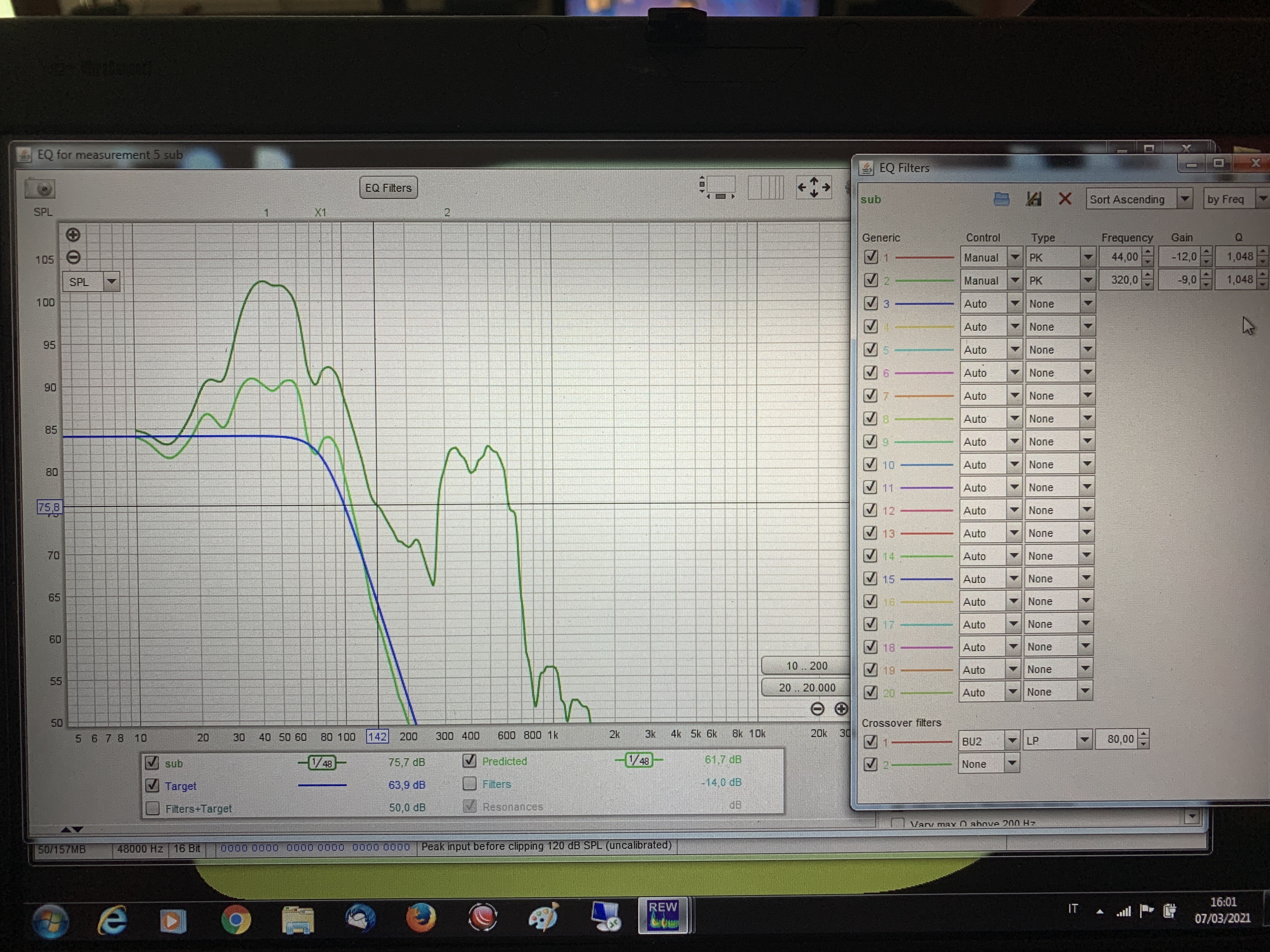

Io intanto oggi, per passa tempo e anche perchè per un pezzo dovró ascoltare l'impianto com'è, quindi magari proveró a correggere qualcosa, mi sono divertito con le simulazioni. :)
Lo so che son pugnette. Peró, osservando e lavorandoci su, forse ho capito perchè il woofer destro ed il sinistro si incrociano con fasi diverse, con il sub. ^^ Oppure non ho capito un c@zzo, che tanto è uguale.. :D
I passa alto dei due canali danno risultati diversi, sulla risposta misurata in ambiente. Certo non sono un esperto. Ma sicuramente le fasi sono diverse.
Tra le altre cose, il ritardo temporale misurato con la Clio sui full nuovi è pari a quello adottato (secondo il mio orecchiometro ed il rumore rosa mono/stereo/controfase) per incrociare meglio con i full, a discapito del sub, con i vecchi PS 95 8.
Certo, con il sub nuovo sarà tutto da rivedere. Ma se il mio ragionamento è corretto, sui woofers servirà comunque un passa alto diverso tra canale destro e canale sinistro. :hmm:

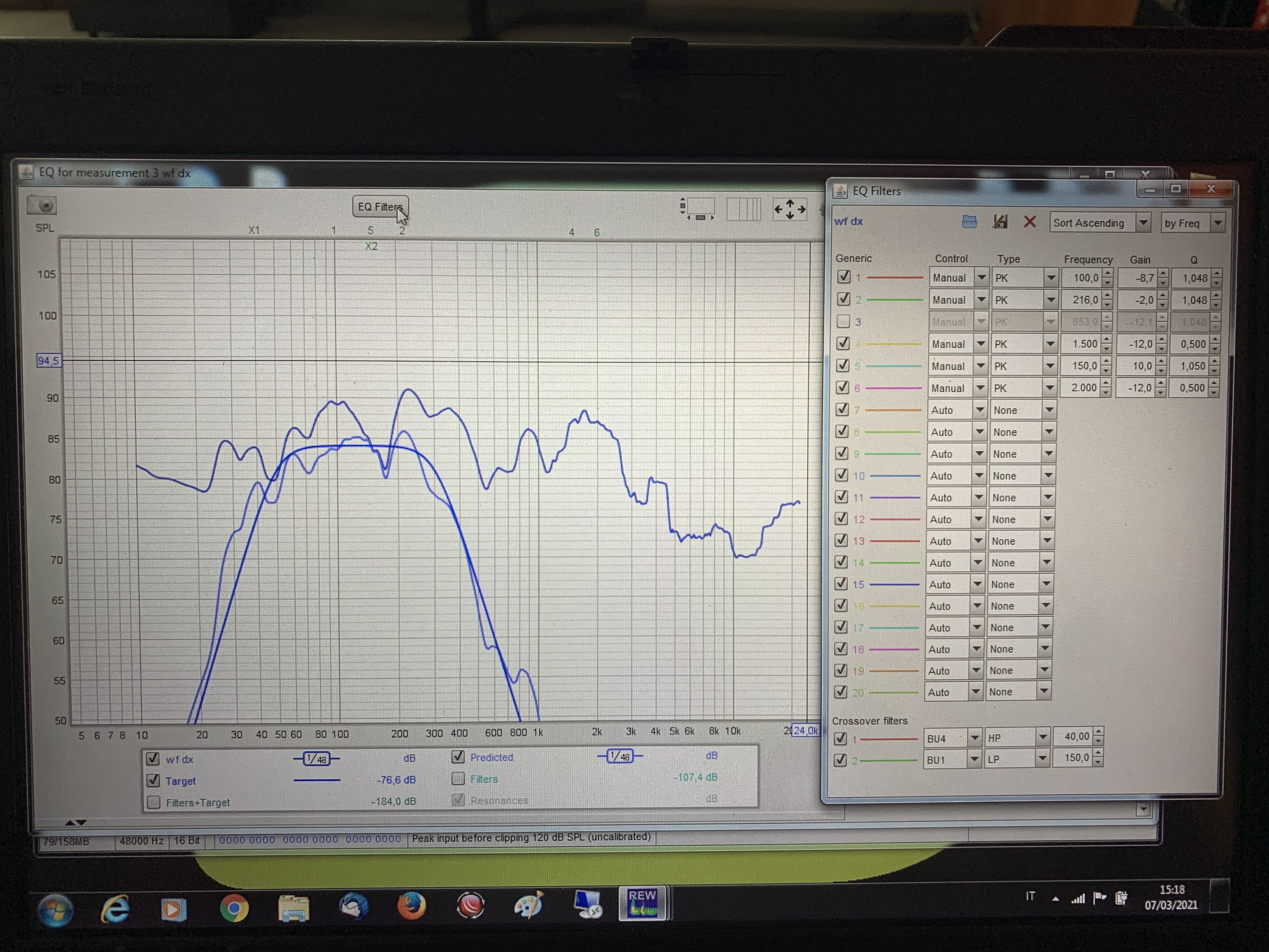

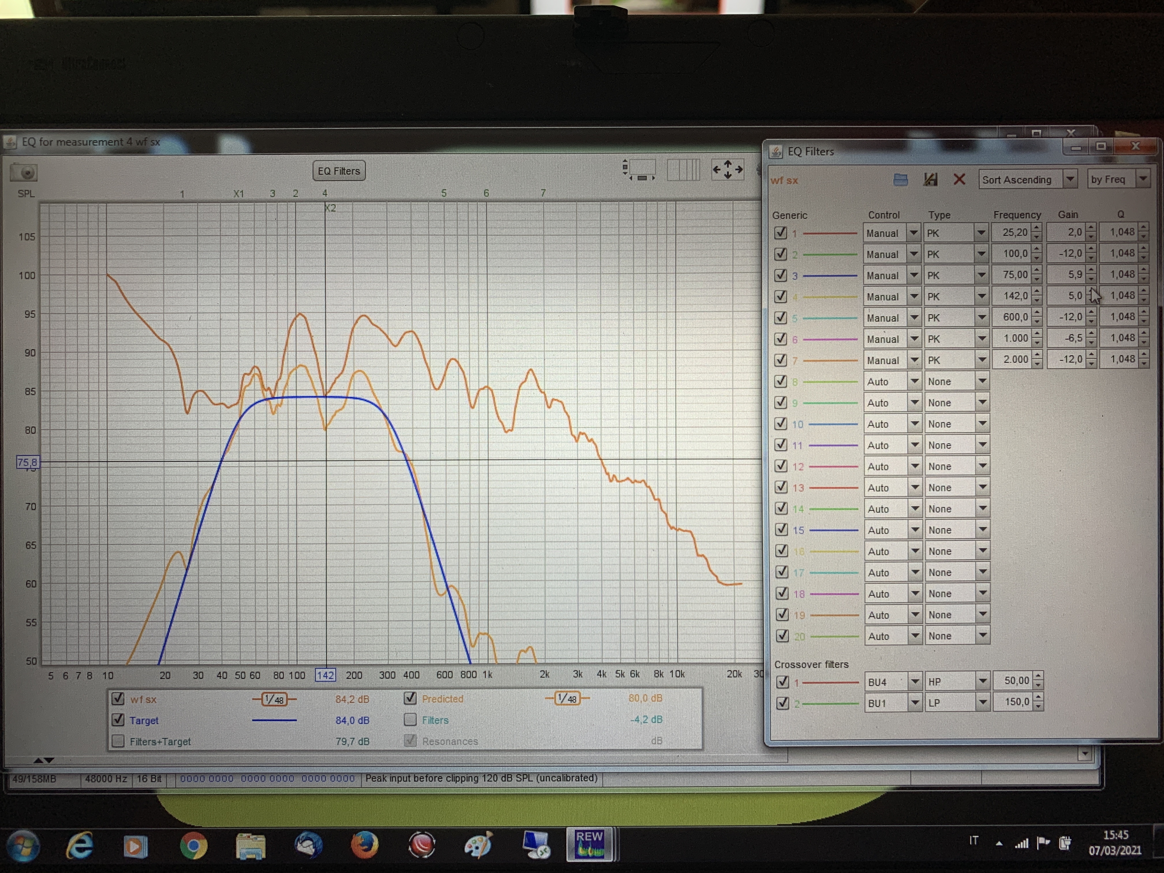

Queste le simulazioni fatte con Rew sulle misure fatte con la Clio:
Woofer sinistro:
Woofer destro:
Sub (quello vecchio, ovviamente..):
Le risposte dei woofers in basso, probabilmente sono sporcate da rumore. Quindi le simulazioni lasciano il tempo che trovano. Ma si vede comunque l'asimmetria dei due lati. Molto più caricato il sinistro del destro, forse per la presenza del corpo. Che era costituito dal "pupone". :D Solo tu @Nostromo , puoi confermare o smentire, e se vuoi commentare, certamente hai qualcosa da insegnarci. :)
Questa differenza sicuramente riflette sull'incrocio con il sub, comunque.. -.-
Se guardate, per ottenere una pendenza più o meno corretta, ho dovuto variare le frequenze di taglio dei passa alto che per il sinistro è fissata a 50 Hz, mentre per il destro, che è più libero, è impostata a 40 Hz. Siccome la fase è l'altra faccia della medaglia della frequenza, si spera che questo taglio asimmetrico migliori l'incrocio con il sub.
Tutte le correzioni eseguite nelle simulazioni, sono nel range e alla portata del 4.9, naturalmente. Non avrebbe senso simulare cose impossibili.
E oltre tutto, è da vedere se ció che imposteró nel software sia corrispondente alla realtà ottenibile. :D Ma sono fiducioso, su questo. Perchè le impostazioni fatte con Stefano @The_Bis hanno comportato notevole miglioramento.

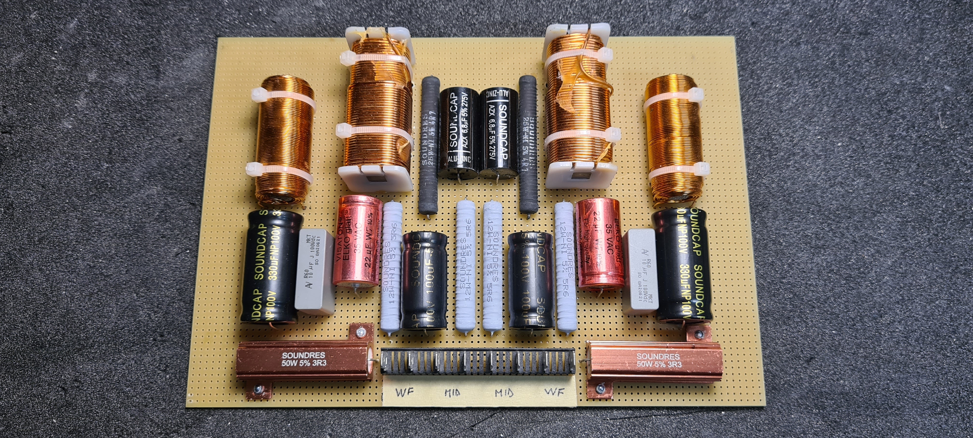

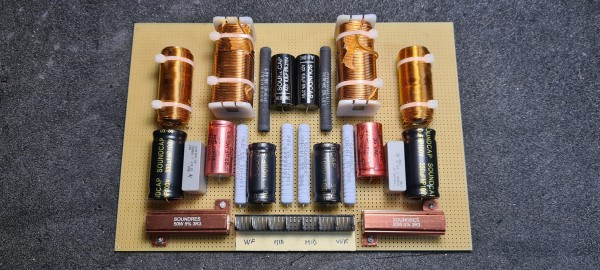

Intanto (dopo uno scambio serrato di messaggi via whatsapp x concordare tutto) sono pronte anche le celle x woofer e full range...
Come faccio sempre mi ero salvato tutte le misure e quindi le ho potute simulare senza problemi.
In questo modo insieme a quella che ha dentro al sub ha il trattamento completo di tutto il sistema...
Messaggi: 13141
#828
@Nostromo è una garanzia!
Perfetto! :D
Ora non rimane che trovare posto allo stampato, sotto uno dei due sedili anteriori o dietro al cruscotto, vedremo. :yes: Le celle di compensazione vanno in parallelo agli altoparlanti. E servono ad abbassare il picco alla frequenza di risonanza, portandolo verso l'impedenza nominale, e ad abbassare, dove è utile, la tendenza dell'impedenza ad alzarsi ad alta frequenza, negli altoparlanti che salgono ad alta frequenza. Nel mio caso, in teoria solo i full range, dato che i woofers lavorano fino a 400/500 Hz. Ma non so che ha combinato Nostromo! :D
Questo trattamento di linearizzazione è sostanzialmente un "fine tuning" che consente all'amplificazione di lavorare al meglio. E sui classe D, come quelli che uso io, permette di limitare il cambio della risposta in frequenza ad alta frequenza. Ma soprattutto di sfruttare il non molto elevato fattore di smorzamento disponibile. Che per il 4.9 e l'AP1d è pari a circa 150 a bassa frequenza. :) E quindi mantenere al massimo possibile il "controllo" sugli altoparlanti. :arr:
I componenti non si trovano in serie al segnale. Quindi non comportano una resistenza serie. Anzi: sono di fatto una reattanza che viene posta in parallelo, che compensa quella dell'altoparlante. Dei "rifasatori", per gli elettrotecnici, se vogliamo equipararci alla tensione di rete a 50 Hz. :D Infatti, vanno realizzate sulla curva di impedenza dell'altoparlante, rilevata dopo averlo ridato. :yes:
Io lo metterei al centro del cruscotto in bella vista.
Anche se su millefori la scheda è troppo bella per nasconderla! :love:

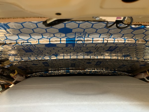

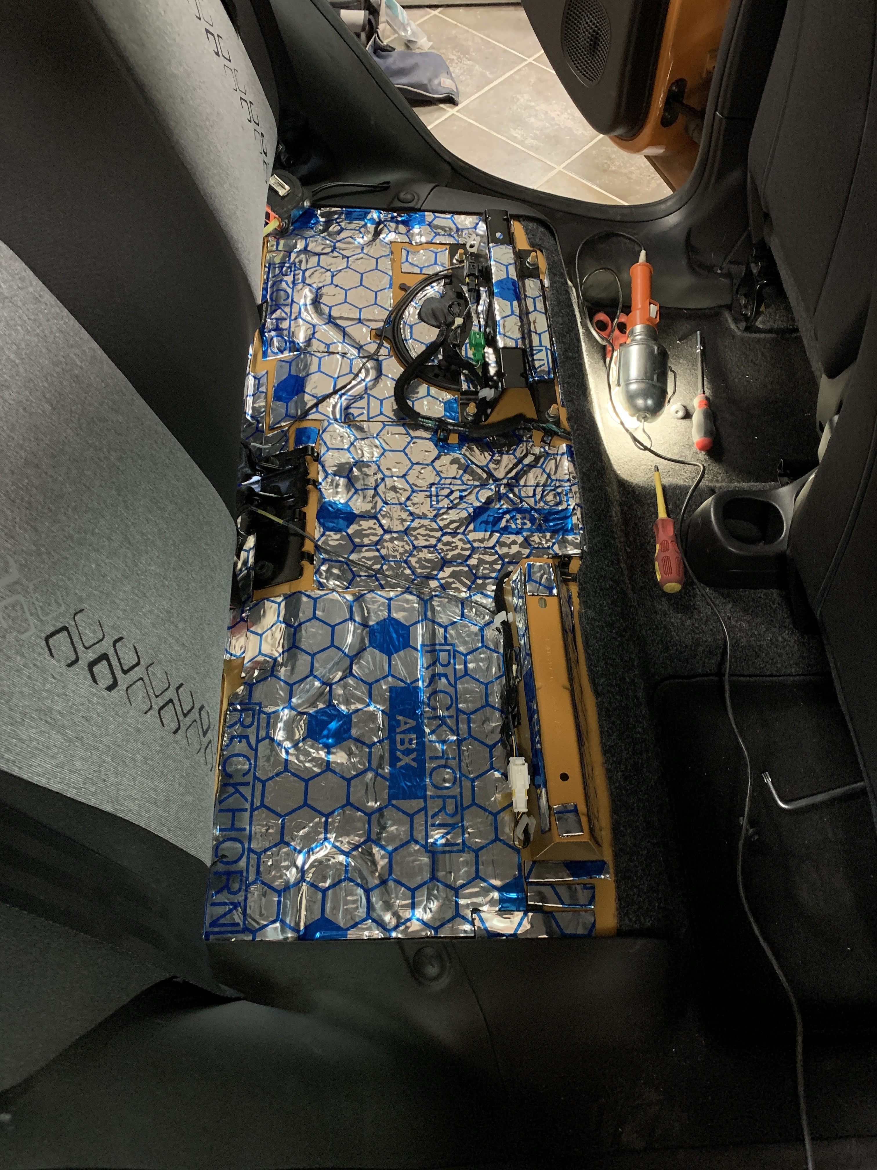

Ho una fastidiosa vibrazione nel cruscotto, che non si trova. E siccome ho qualche idea, ho pensato di metterla in pratica. :)
Inoltre, tempo fa' avevo acquistato 2 mq di Reckhorn. E visto che sia @dinosa sua sua Panda che @synagryda sulla sua Qubo hanno ottenuto notevoli miglioramenti nella riproduzione delle basse frequenze il primo, e nella silenziosità di marcia il secondo, ho deciso di dedicarmi principalmente al tetto, dato che non avevo molto materiale. :hmm:
Si comincia! :D

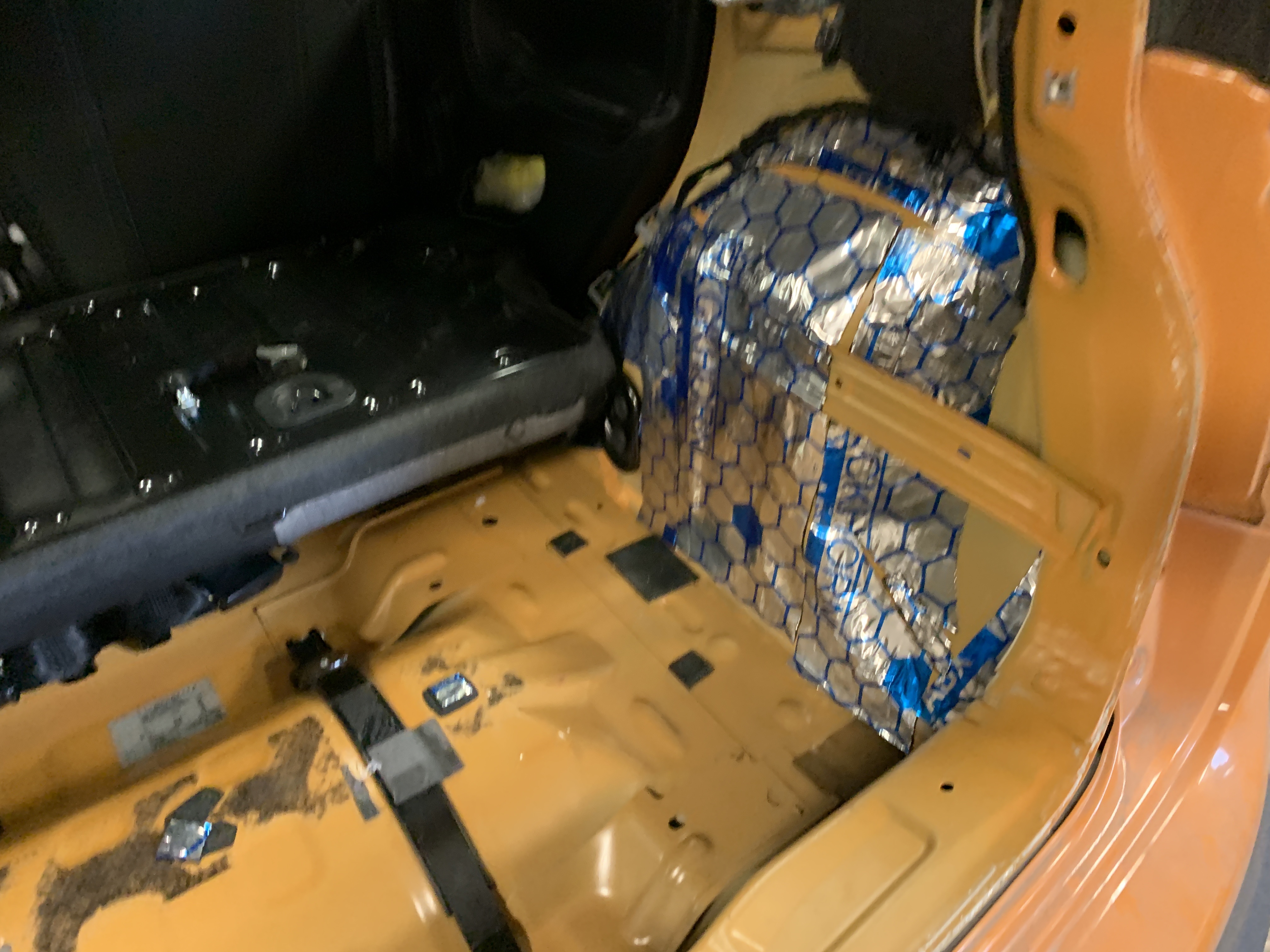

L'intenzione era fare anche parafanghi posteriori, fondo del baule, e lamierato sotto al sedile.
Ho smontato tutto perchè non sapevo quanto materiale avevo.
Alla fine, ho fatto il tetto ed i due parafanghi, che sono le parti per scoprire le quali bisogna smontare tutto. ^^
E tra l'altro, non mi sono nemmeno ricordato di fare una foto, che avevo già cominciato a montare il cielo.. :D

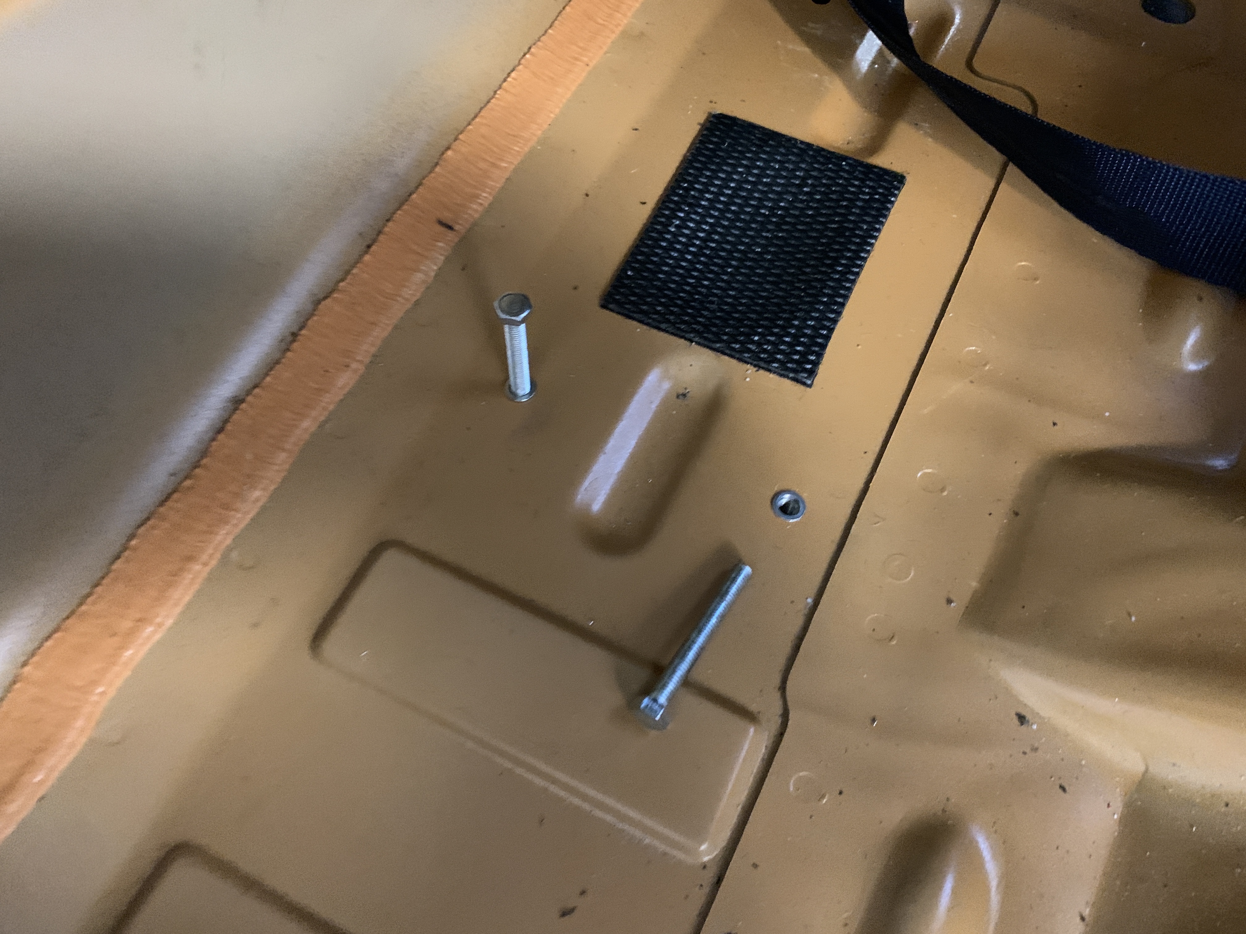

Già che c'ero, ho messo due rivetti filettati nel punto dove fisseró il sub, quando poró vedermi con @Nostromo . :)
Nel frattempo, ho ordinato altri due rotoli di Reckhorn, perchè i risultati del lavoro del tetto, sono davvero ECCLATANTI! O_O
Il rimbombo del rotolamento dei pneumatici è molto calato! Adesso, non è che la Panda è diventata una Bentley, ma il risultato ottenuto smorzando la risonanza del tetto è davvero importante. :love: Vale tutti i 50 Euro di materiale messo! :arr:
Appena arriva il resto, mi dedicherò al portellone ed al fondo. Sicuramente non peggiorerà. :D

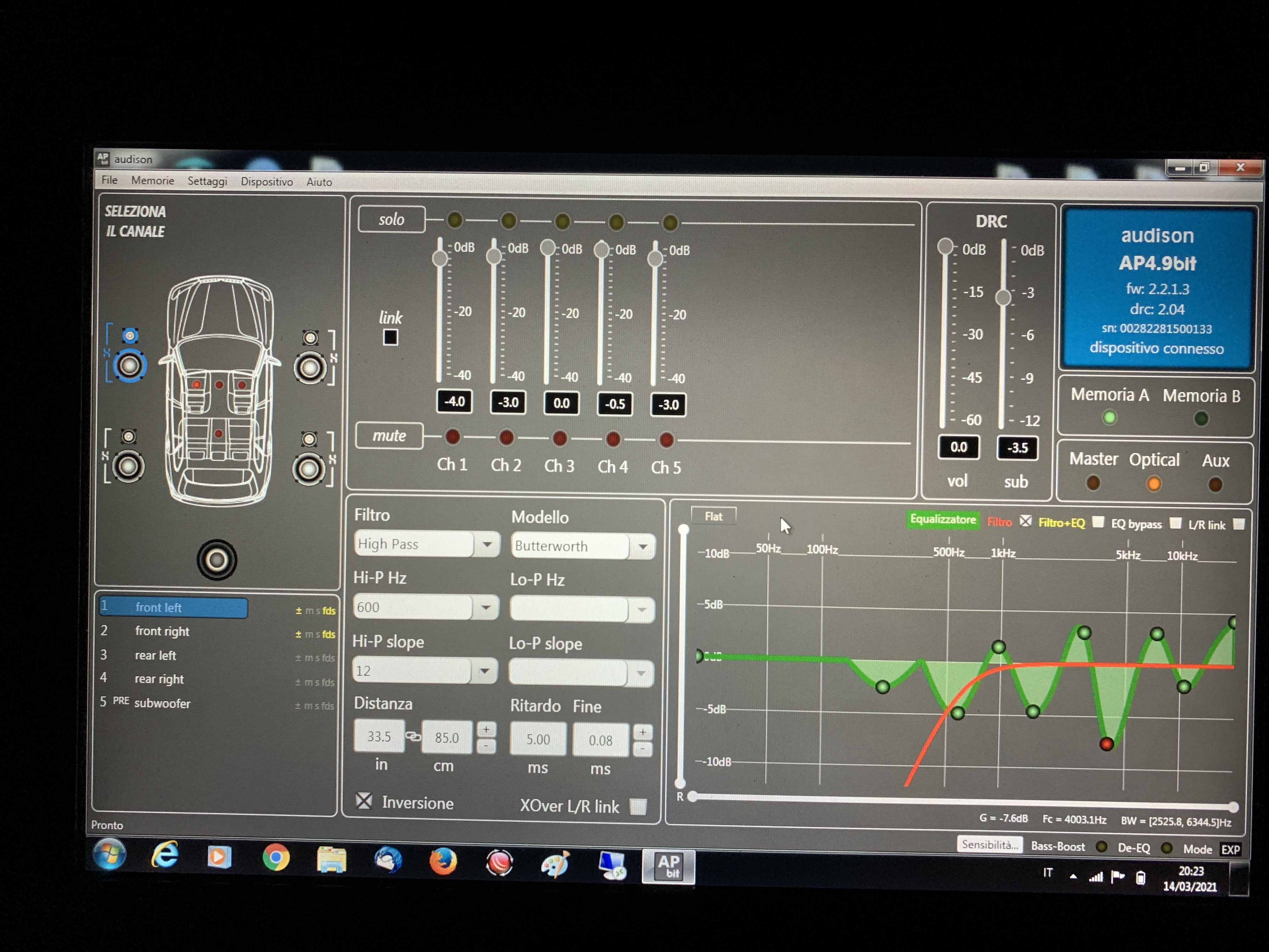

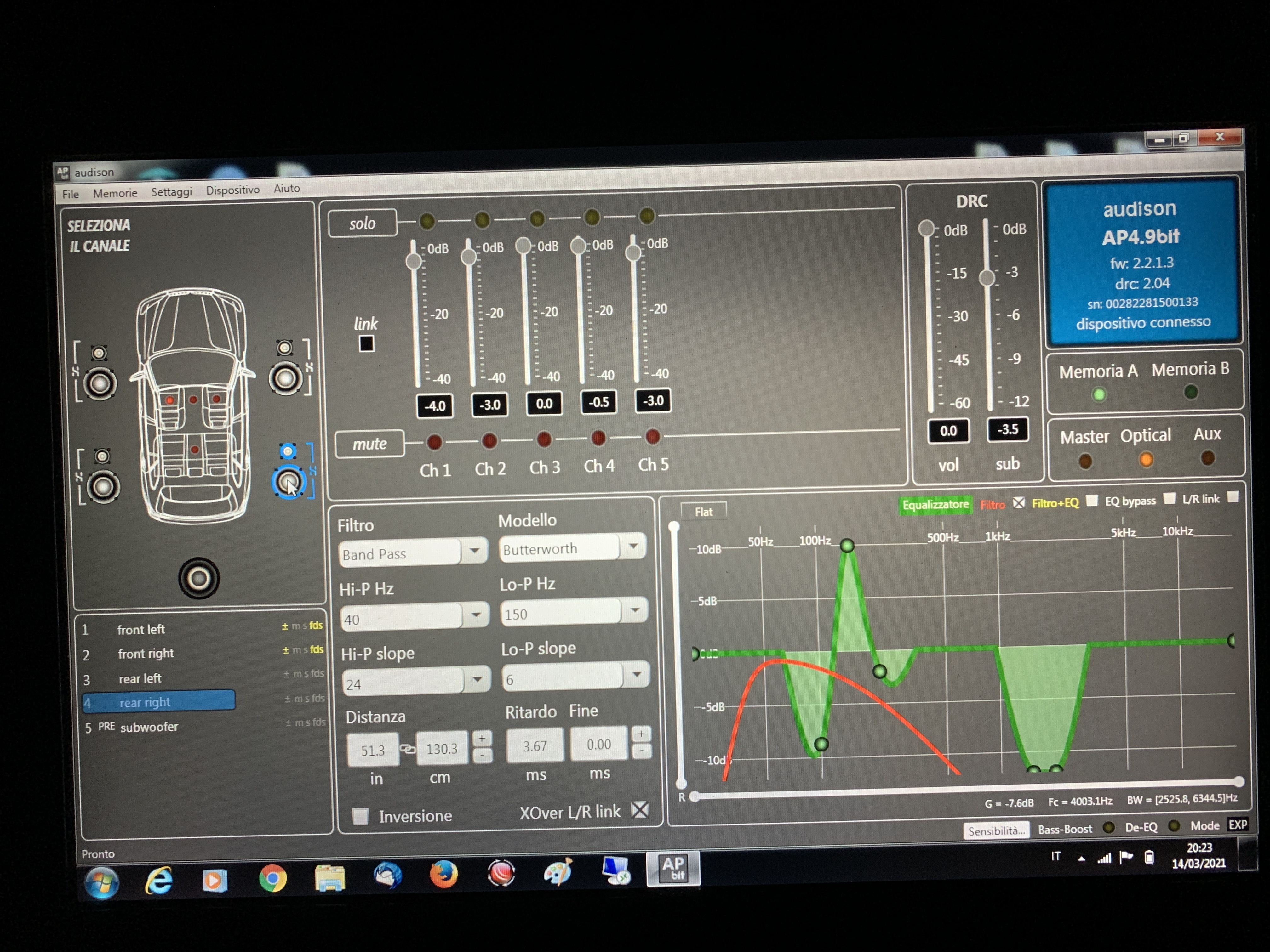

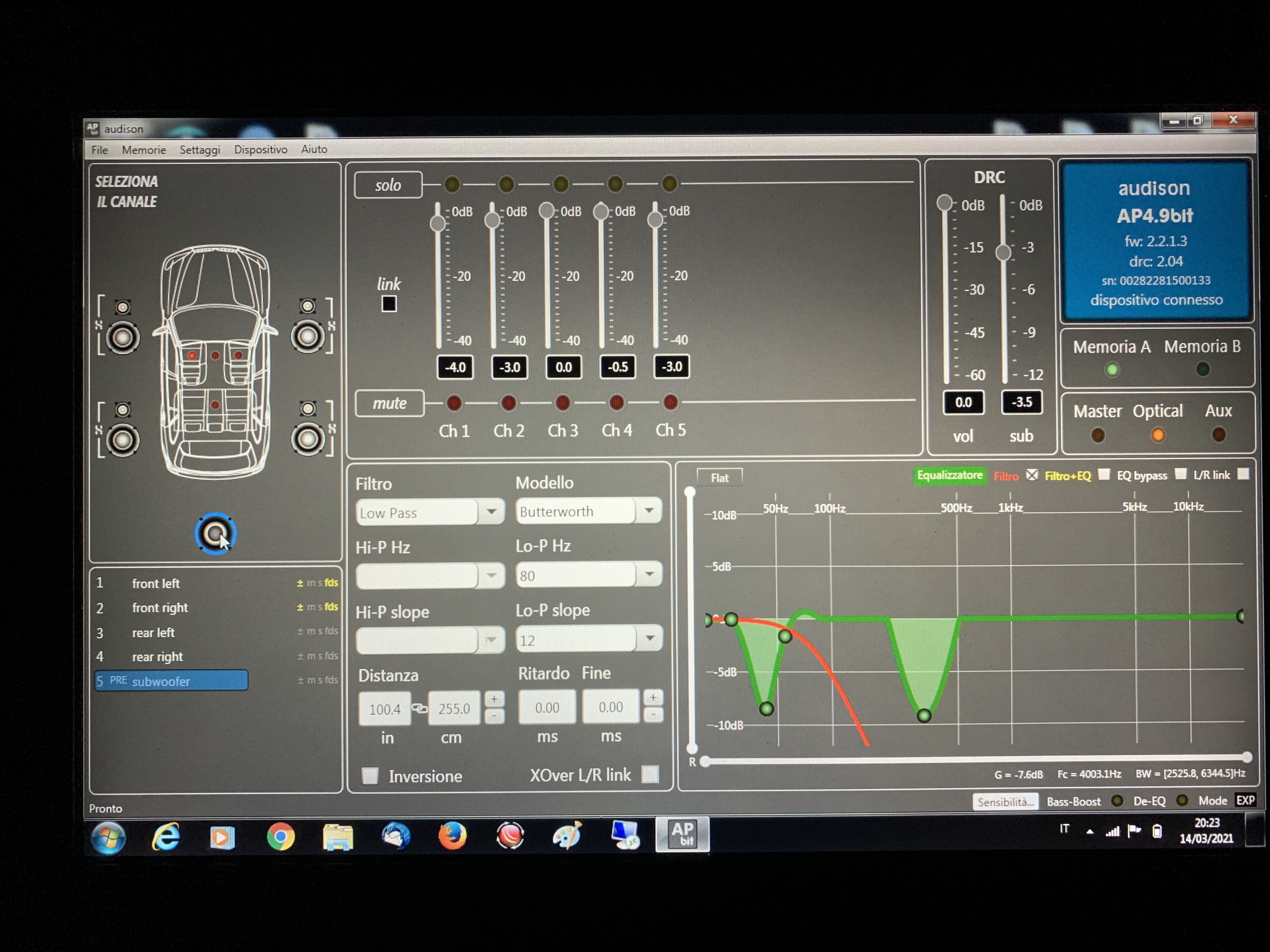

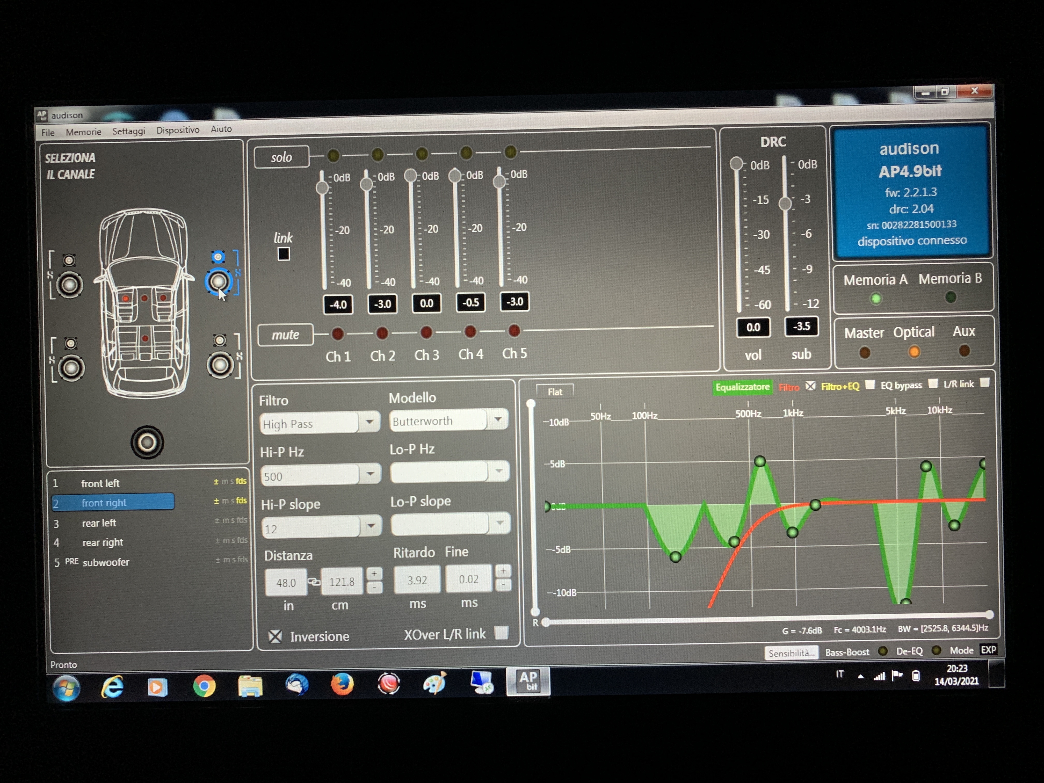

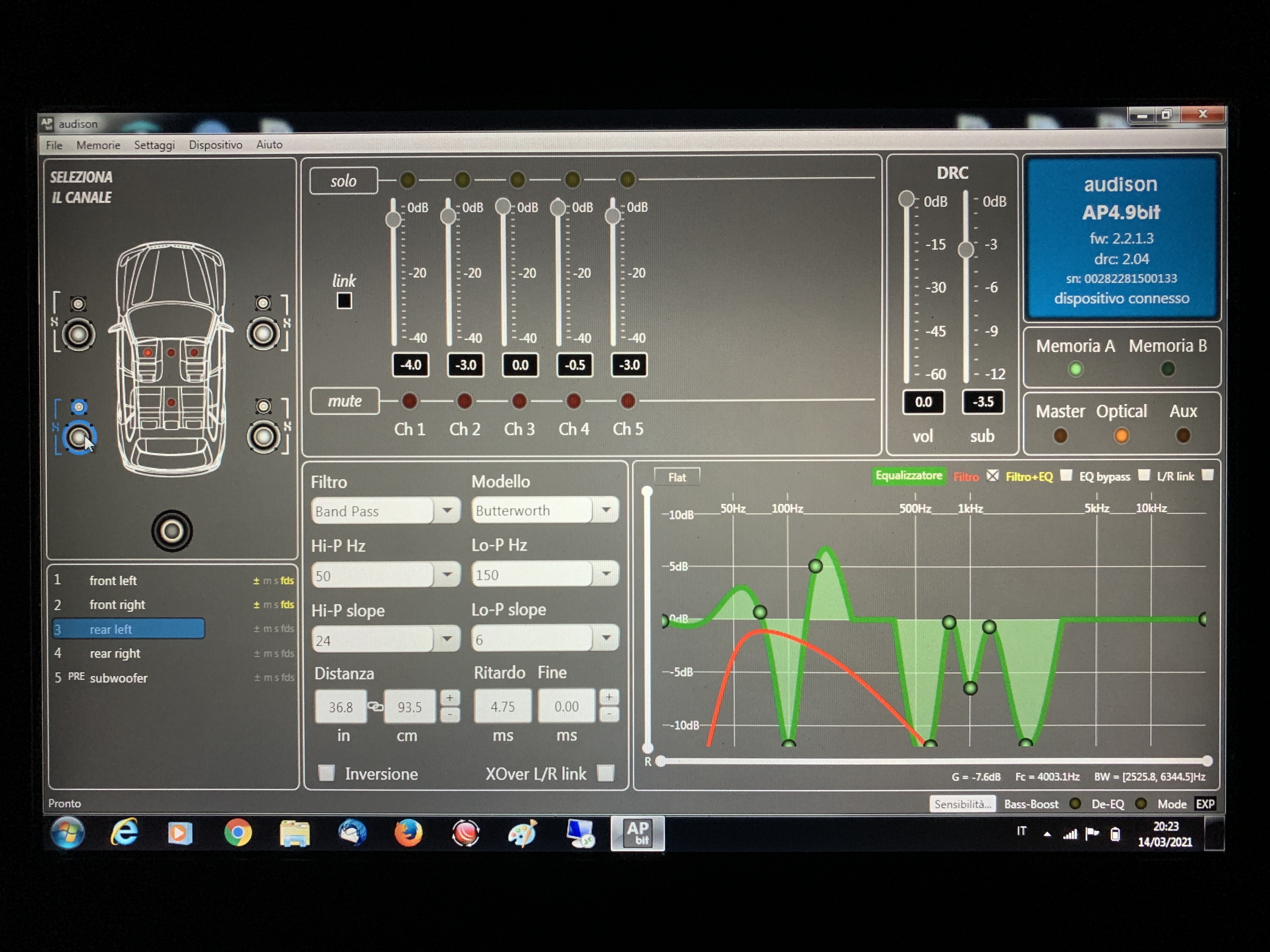

Oggi ho smanettato un po' le tarature, dato che erano giorni che avevo fatto le simulazioni con Rew.
Ho colto l'occasione anche perchè con il lavoro del tetto è cambiato parecchio il suono e mi deciso.
Devo dire che sono riuscito a piazzare tutte le equalizzazioni impostate, con una buona approssimazione. Poi ho fatto qualche modifica "di buon senso", come evitare un + 6 db a 25 Hz su un woofer tagliato a 50.. ^^
Poi ho sistemato un po' le cose che a orecchio non andavano. Qualche piccolo ritocco, i livelli, un cicinin i ritardi temporali.
Con l'equalizzazione ed il taglio che dava il miglior risultato sulla carta, il sub va messo ad una distanza di oltre 2,5 m. Che era quello rilevato da Nostromo con la Clio. E che è sempre difficile misurare in un abitacolo piccolo e su un altoparlante a banda molto stretta..
Comunque, il risultato è che il suono è più equilibrato di prima. Anche se il sub non mi convince ancora, ma era "scaduto il tempo".
Ora la ascolto un po' così, con i miei soliti brani "difficili". Poi magari gli do una ritoccata. Tanto per ora non si puó fare altro. :D

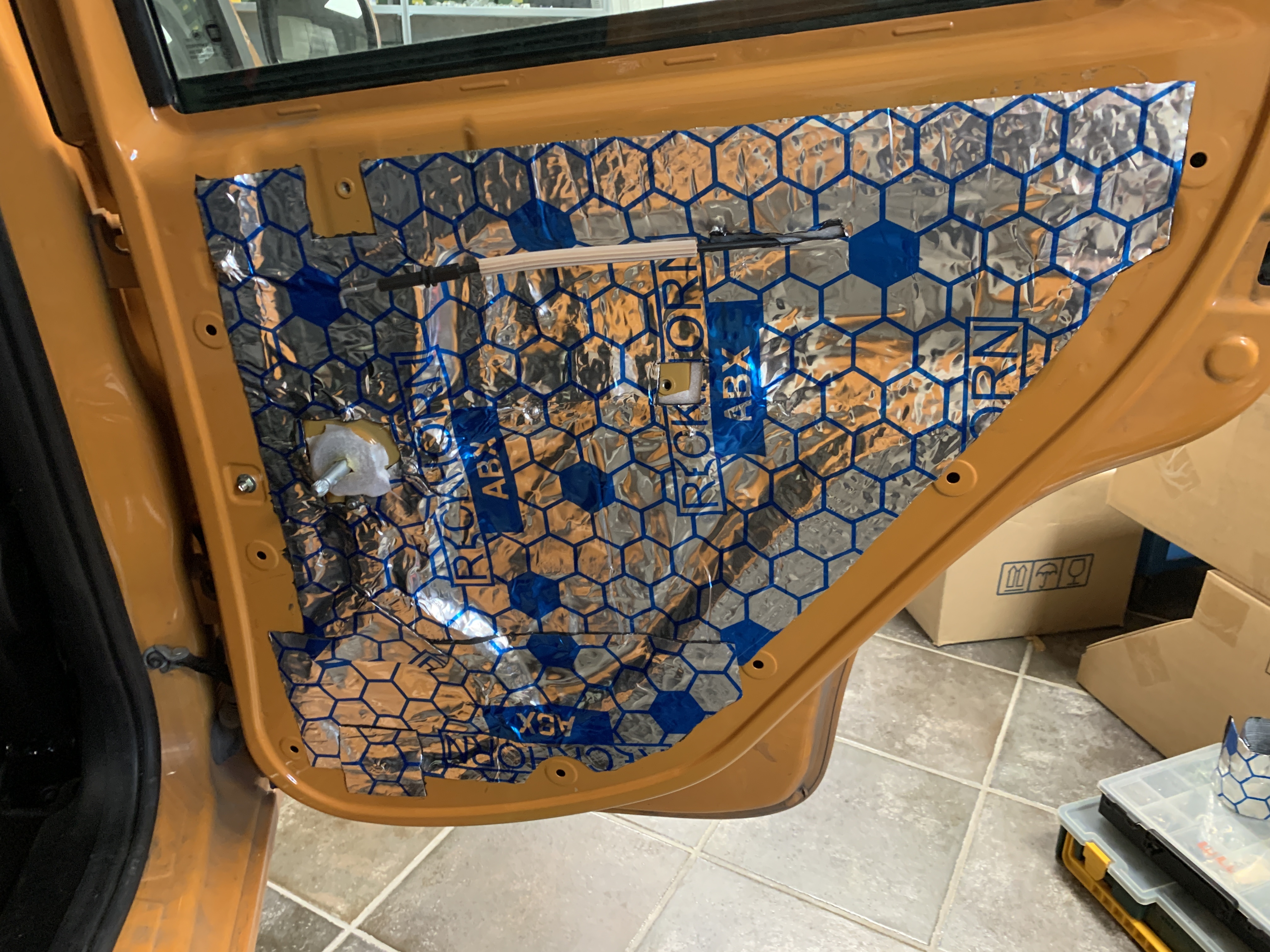

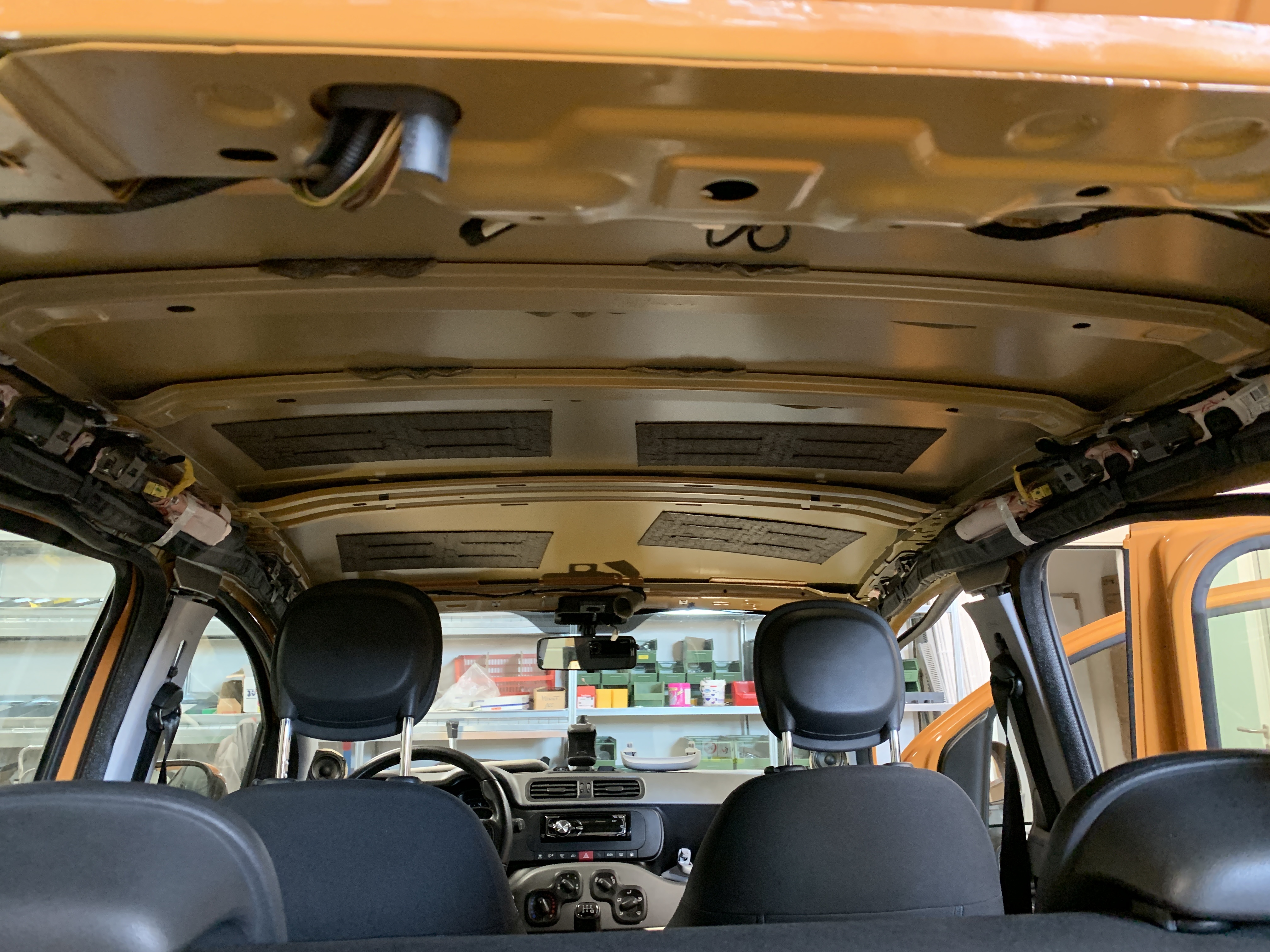

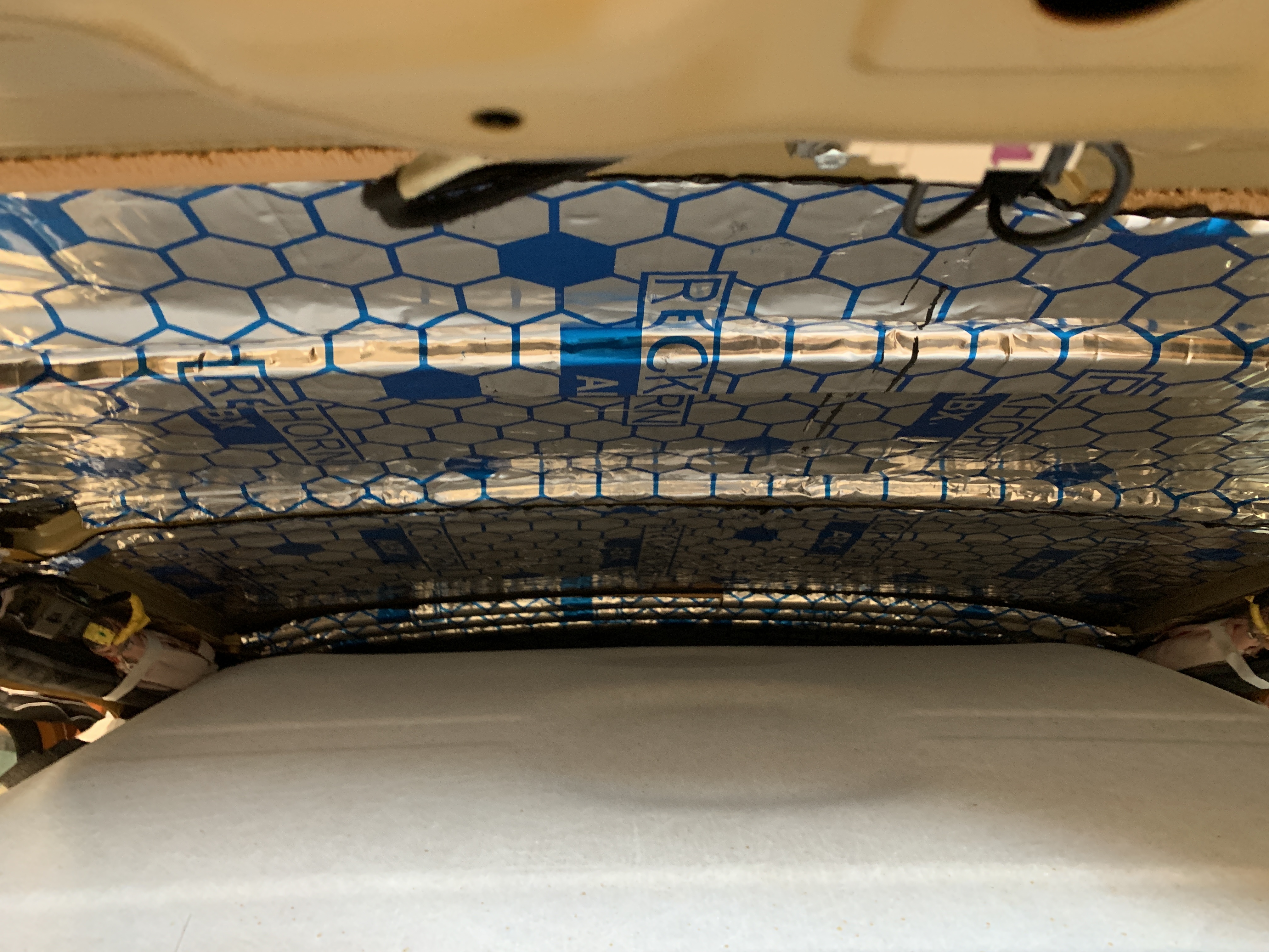

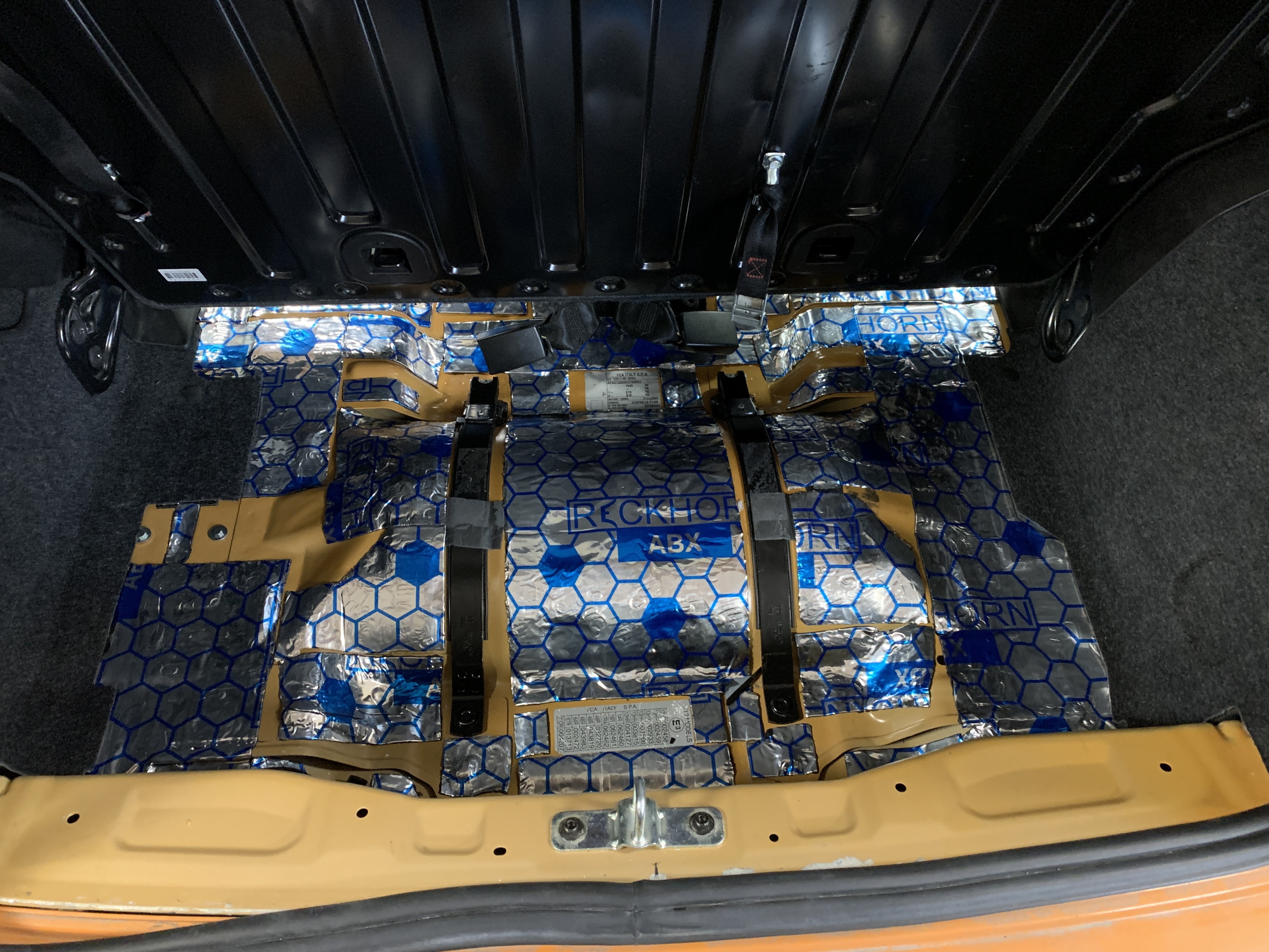

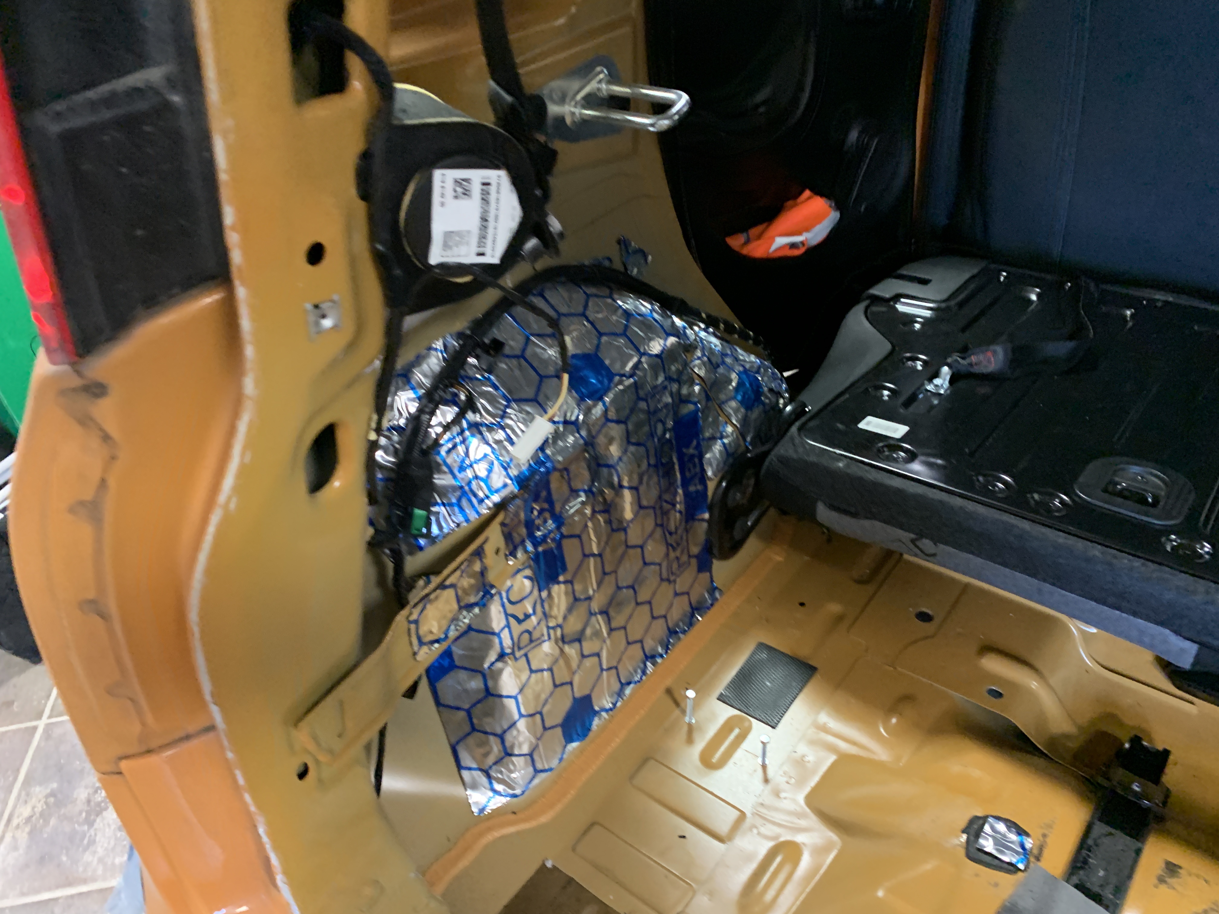

In questo fine settimana ho terminato il lavoro di smorzamento delle lamiere.
Devo dire che la situazione è parecchio migliorata. La gamma bassa è davvero più definita. :yes:
Per i 100 Euro scarsi spesi, vale assolutamente la pena. :)
Ma, a naso, le parti che più hanno influito sono il soffitto, il portellone e le porte posteriori, dalle quali ho anche rimosso gli altoparlanti.
Tutto il lavoro ha richiesto due rotoli da 5 metri per 40 cm di Reckhorn. 49 Euro spediti su Amazon, ma si puó spendere anche meno acquistandolo direttamente sul sito.
E ne è rimasto un pezzetto. :D

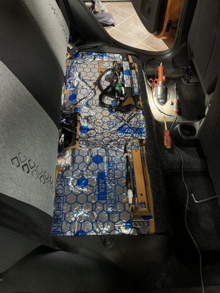

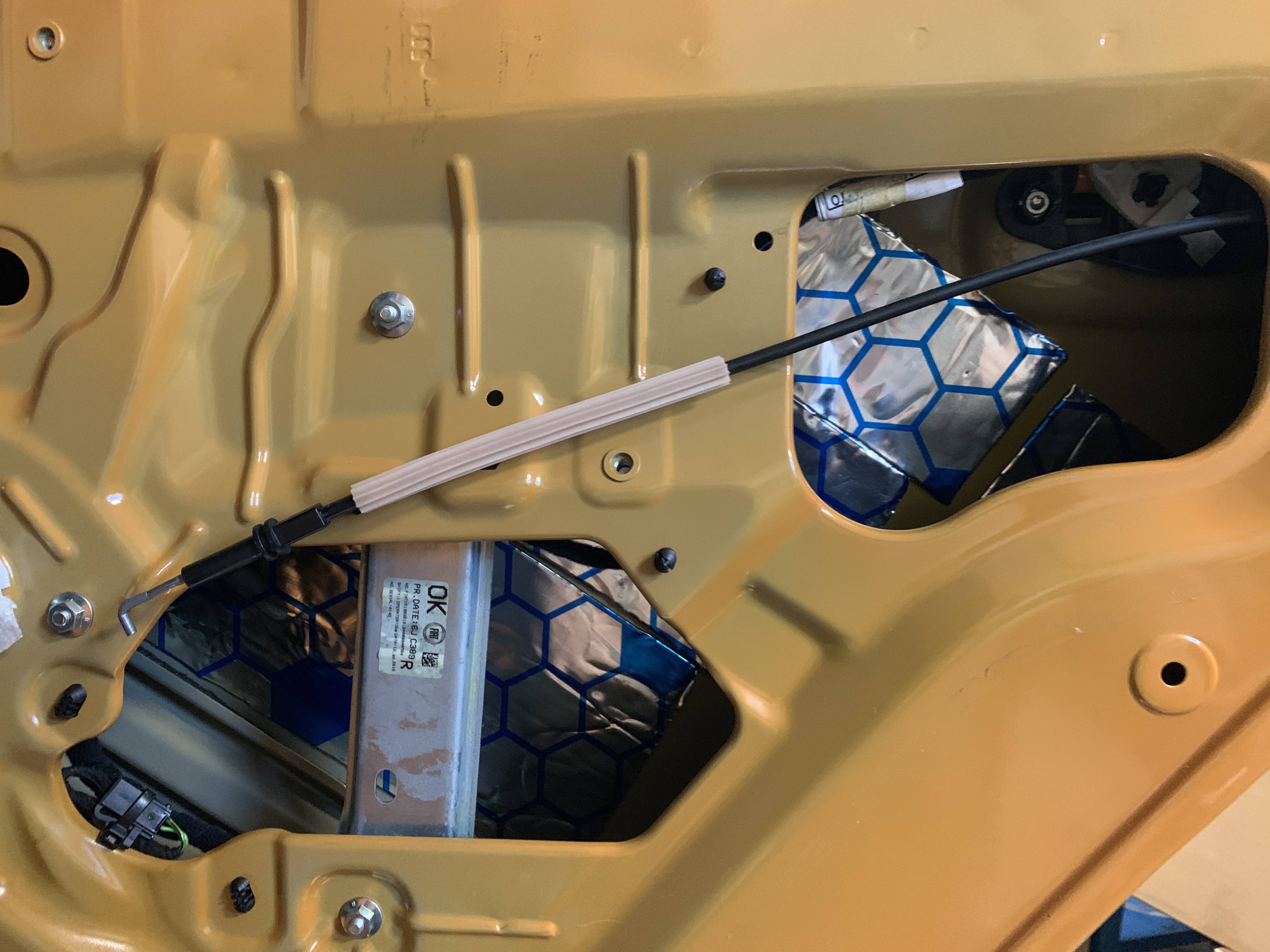

Le porte posteriori le ho trattare sia sulla lamiera esterna (che rimbombava parecchio) che su quella interna, allo scopo di sigillare il più possibile.

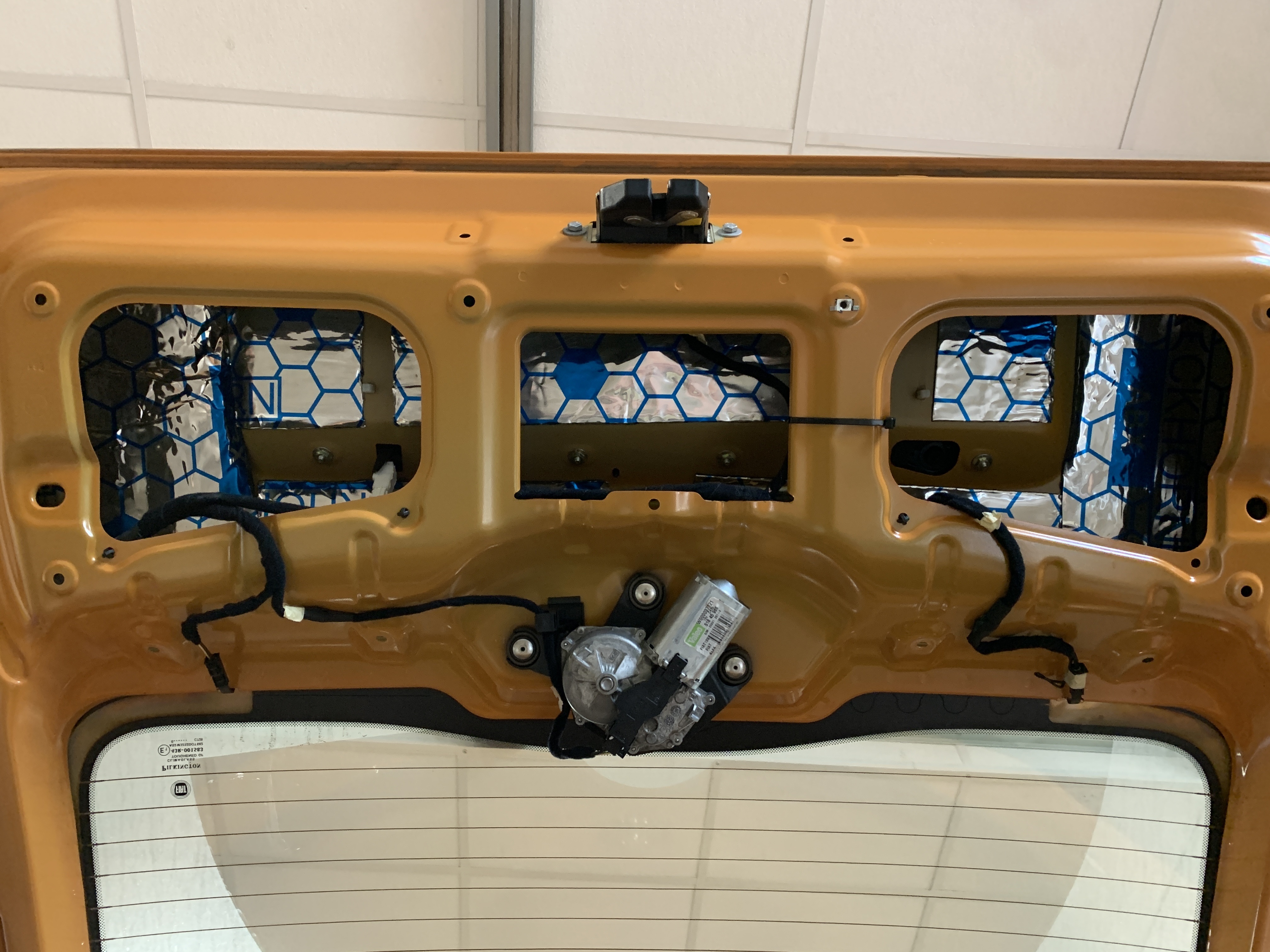

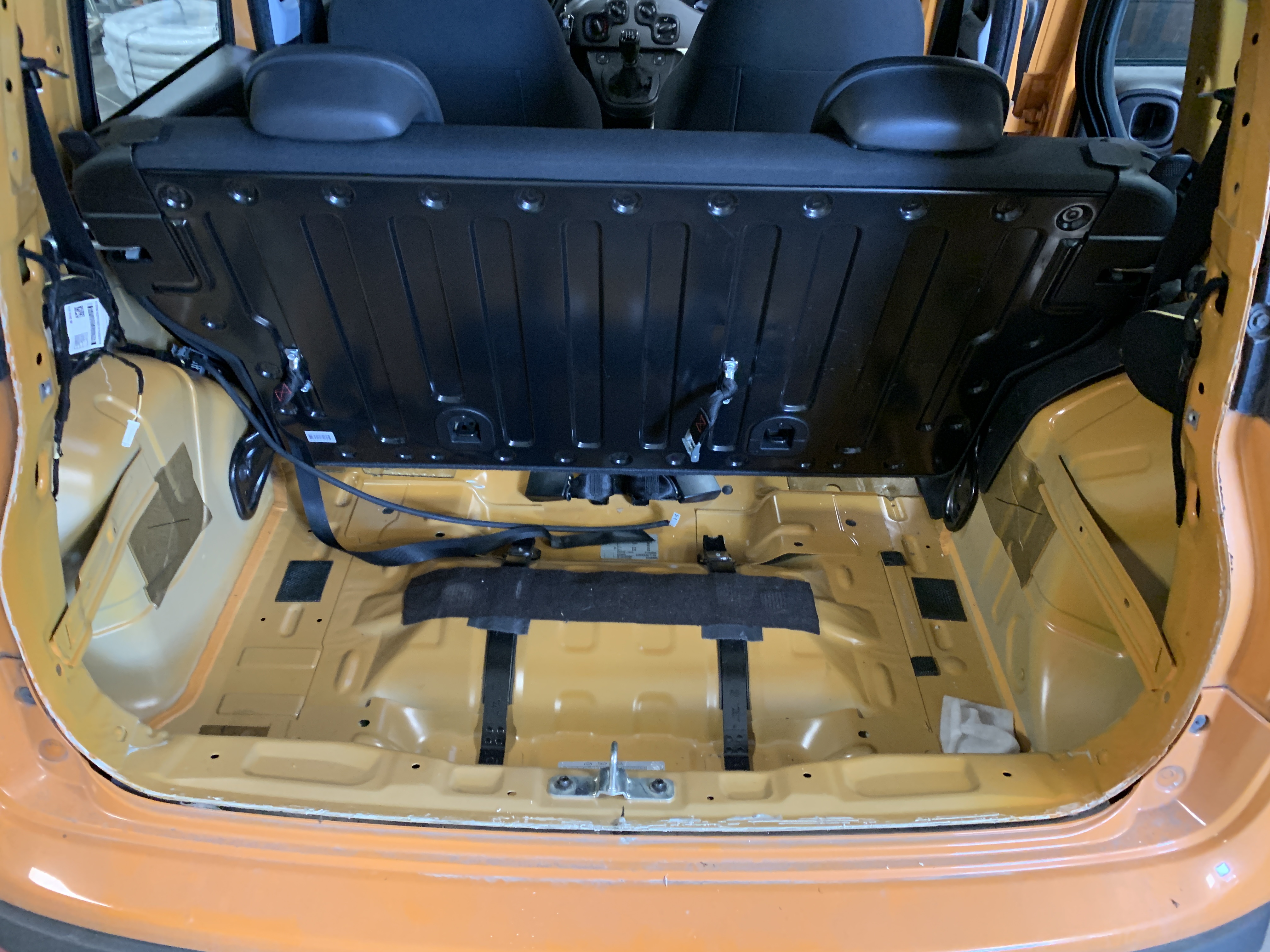

Ecco il risultato del lavoro:
Il portellone l'ho poi riempito di un vecchio bugnato che avevo in garage, dato che non c'è il problema dell'acqua (infatti dentro era tutto nuovo di fabbrica..) e, dato che il rivestimento interno è un preformato di moquette piuttosto rigido, dal lato interno, l'ho rivestito con il solito acrilico sottile. :)
Adesso, l'unica rottura di scatole è la vibrazione introvabile nel cruscotto. Che ogni volta che ci metto le mani scompare per un po', per poi ricomparire dopo un giorno o due. T_T
Evidentemente non ci ho preso, con il tubo inguainato. -.-
