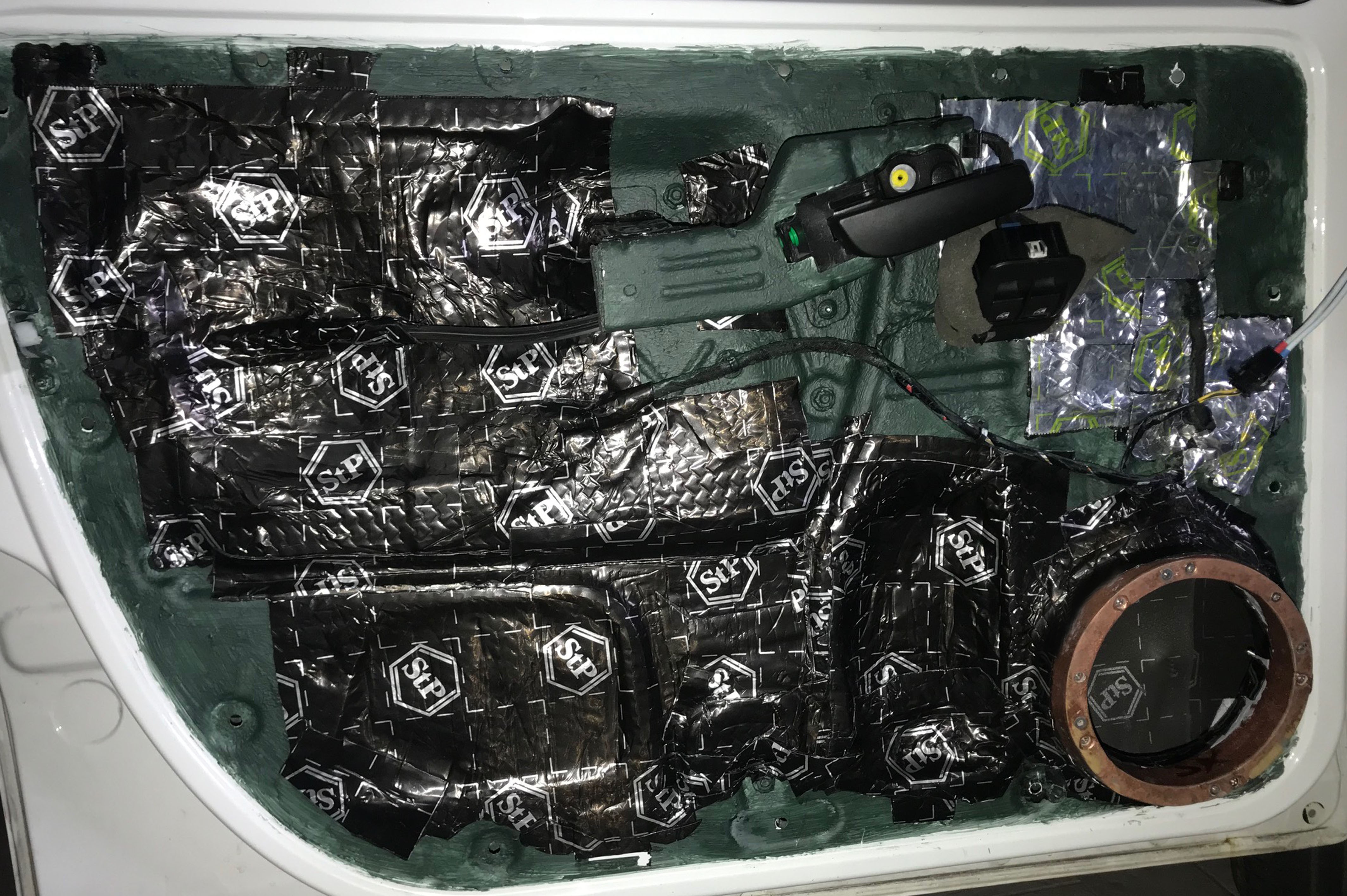

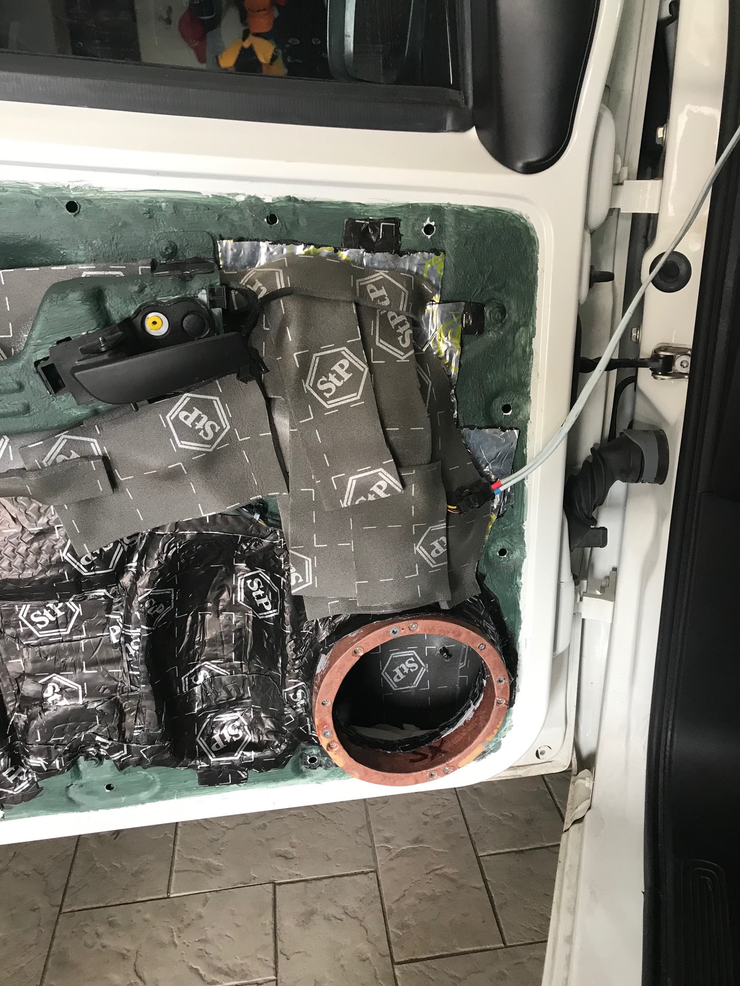

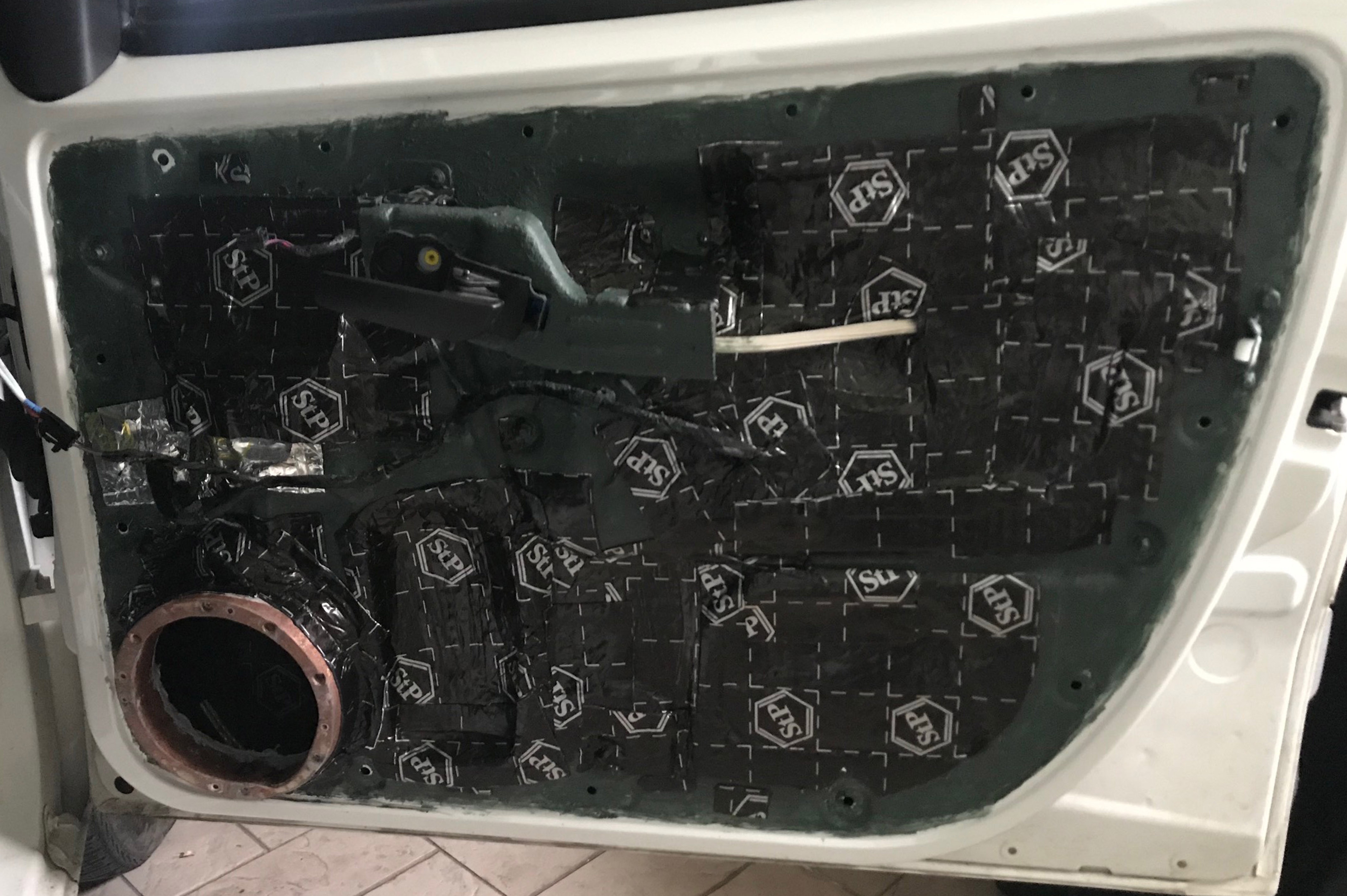

Piano piano si procede.

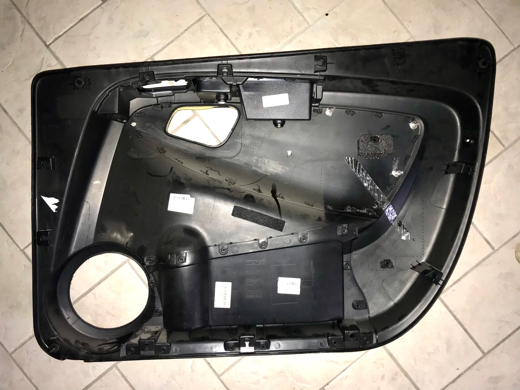

Ero in trepidante attesa di capire come avresti chiuso i vari buchi nello sportello e mi fai vedere il lavoro finito?
Eh no dai.... Raccontaci!

Non volevo annoiare, tanto è quasi sempre la solita minestra...
Per le due aperture più grosse ho fatto un sandwich a più strati: primo foglio di Stp Splen 04 posto dentro e incollato bene sul perimetro esterno, poi sovrapposizione di Stp Silver Black. Per irrigidire un pezzo di pinna subacquea in fibra di carbonio composito avanzato (rotta), ritagliata più o meno sulla circonferenza della luce, infine secondo strato di Stp Silver Black e in alcuni punti terzo.
Invece il lavoretto più impestato è stato sagomare a rientrare il porta bottiglie cartella: qui ho termoformato una lastrina di plastica aiutandomi con una bottiglietta di vetro per dargli la curvatura e ho creato la rientranza. Anche qui lato interno coperto con Stp Splen 04, e Stp Silver Black. In esterno riapplicazione con rullino di Stp Silver Black in doppio/triplo strato.
Oggi se riesco aggiungo sulla portiera dove ci sarà vuoto dell’Stp Splen 08: magari non serve a nulla ma ne ho pezzi residui e lo impiego.
Ecco tutto.

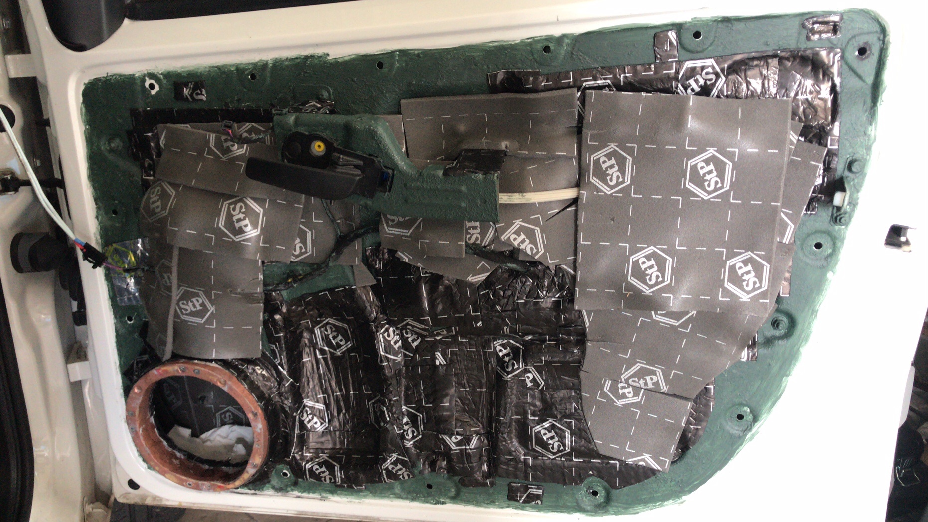

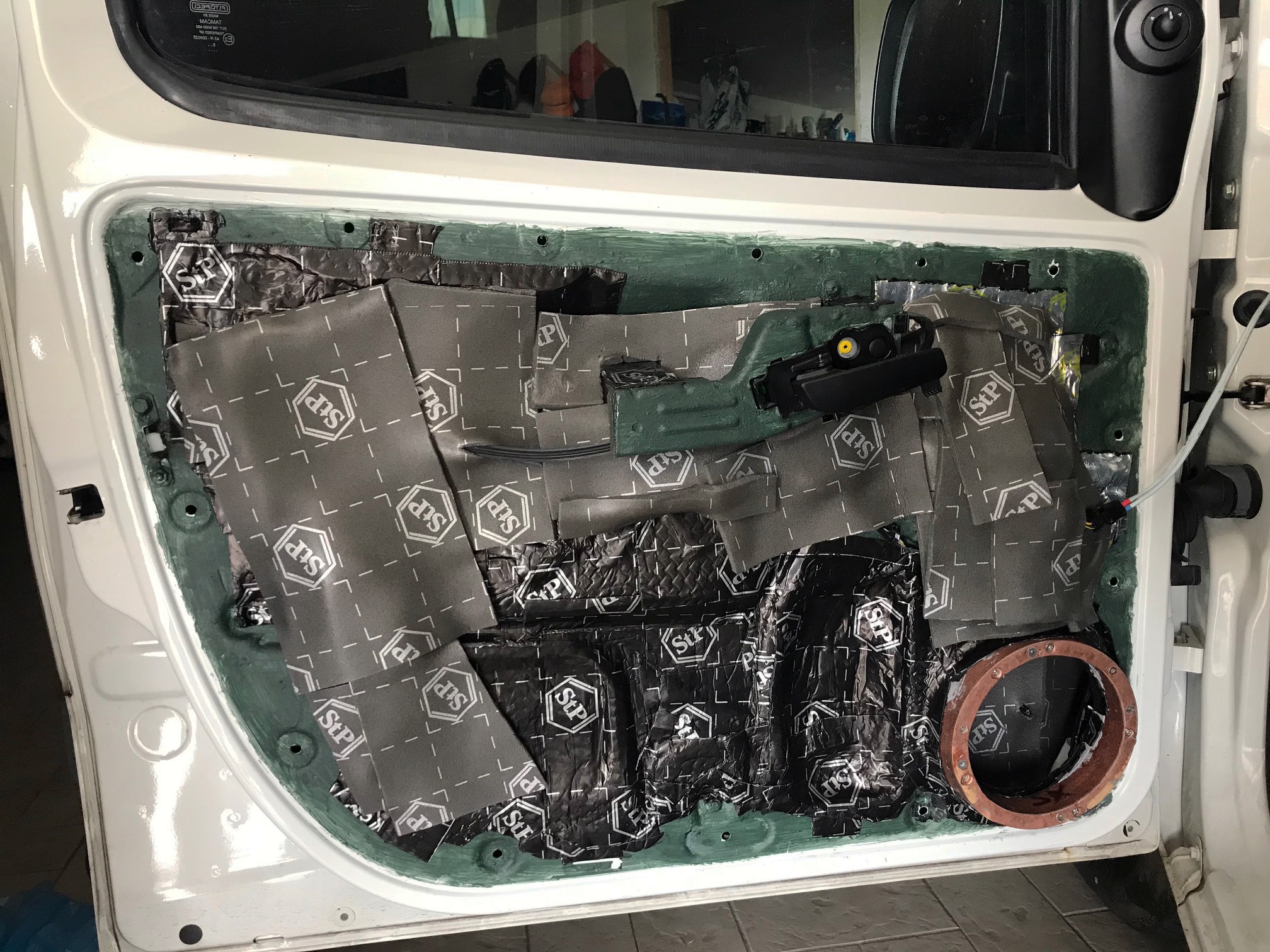

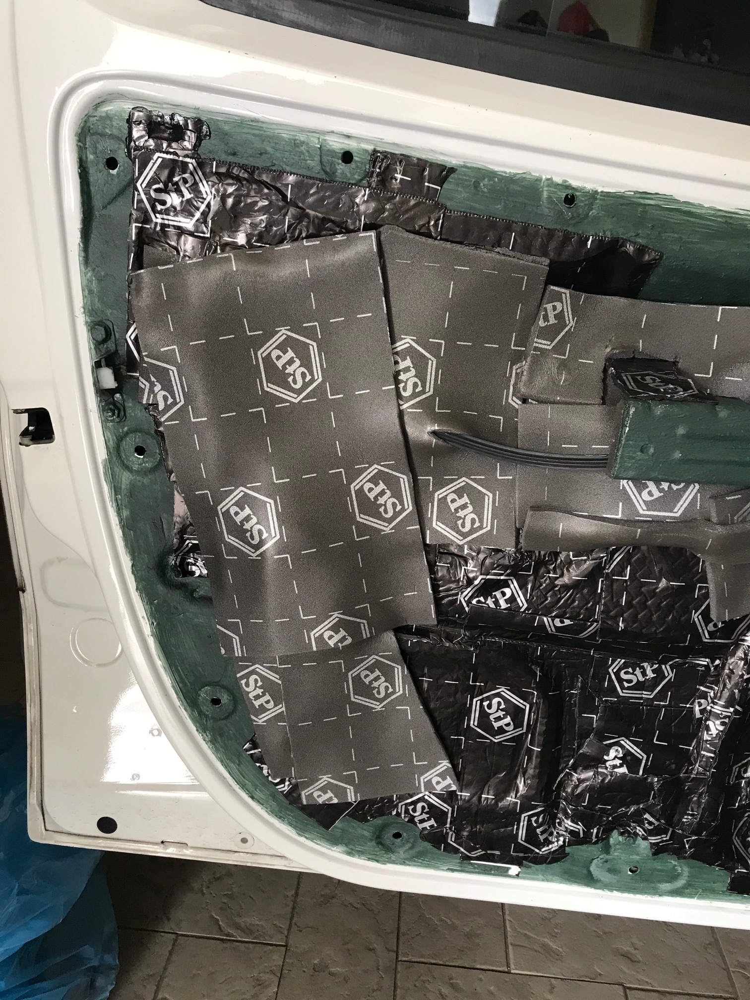

In questi giorni approfittando dell'omaggio di una scatola di ritagli, e due fogli interi di STP Splen 08, fatta da Massimo il mio amico installatore ho pensato di "riempire" gli spazi vuoti tra portiera e cartella. Invece di altri prodotti tipo bugnato, schiume espanse o altri prodotti ho usato questo.
Ho preso riferimenti e ho iniziato sovrapposizioni di materassino a cellula chiusa multiple naturalmente usando la cartella muletto per non spessorare eccessivamente
La cosa curiosa è che la prima striscia che ho preso, tolta la pellicola trasparente, non appiccicava quasi nulla. Ho pensato che la colla fosse vecchia e l'ho buttata nel sacchetto della plastica come rifiuto. Prendo il secondo ritaglio e...stessa cosa, nessun potere adesivo. Un po' sconfortato ho chiamato l'amico e lui mi ha spiegato come riattivare lo strato di colla, e non buttare via assolutamente nulla...
In pratica il trucchetto consiste nello scaldare con la pistola termica la parte dove c'è la colla che questa sotto il calore torna bella lucida e attiva! Incredibile! Metto un dito in un angolo come San Tommaso e la tenuta è stata così forte che per toglierlo ho dovuto strappare un pezzettino d'espanso! Ho iniziato il lavoro e aiutandomi nuovamente con l'aria calda ho saldato alla lamiera l'Stp Splen 08, in alcuni punti anche in tre strati. pensavo non servisse a nulla e invece, dovendomi spostare con l'auto ho apprezzato un altro step di confort, e considerando che non ho la cartella, non c'è il woofer a tappare il foro ciò ha dello strepitoso!
Sarà stata la massa supplementare? Non lo so ma sono rimasto di stucco, nuovamente.

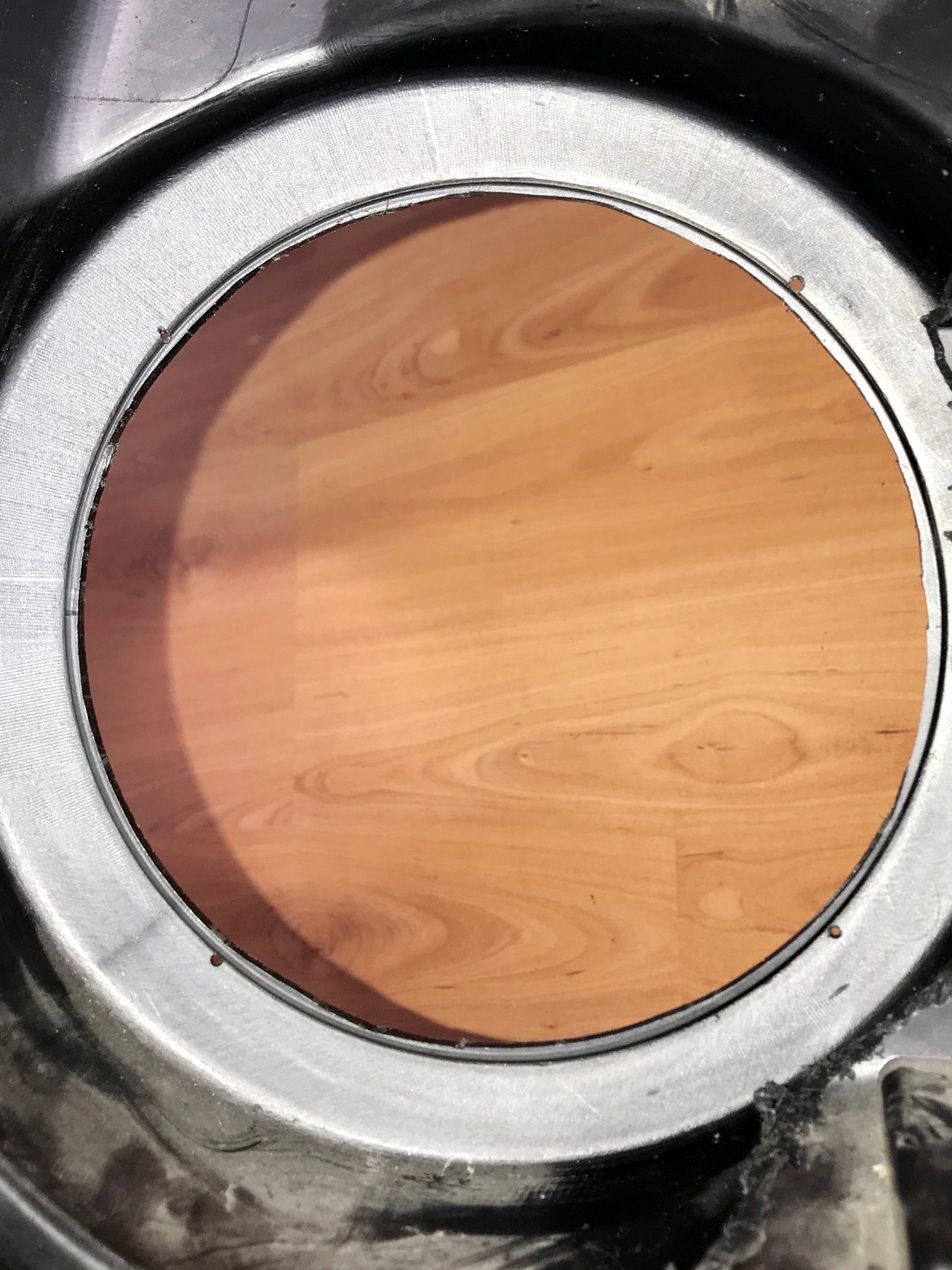

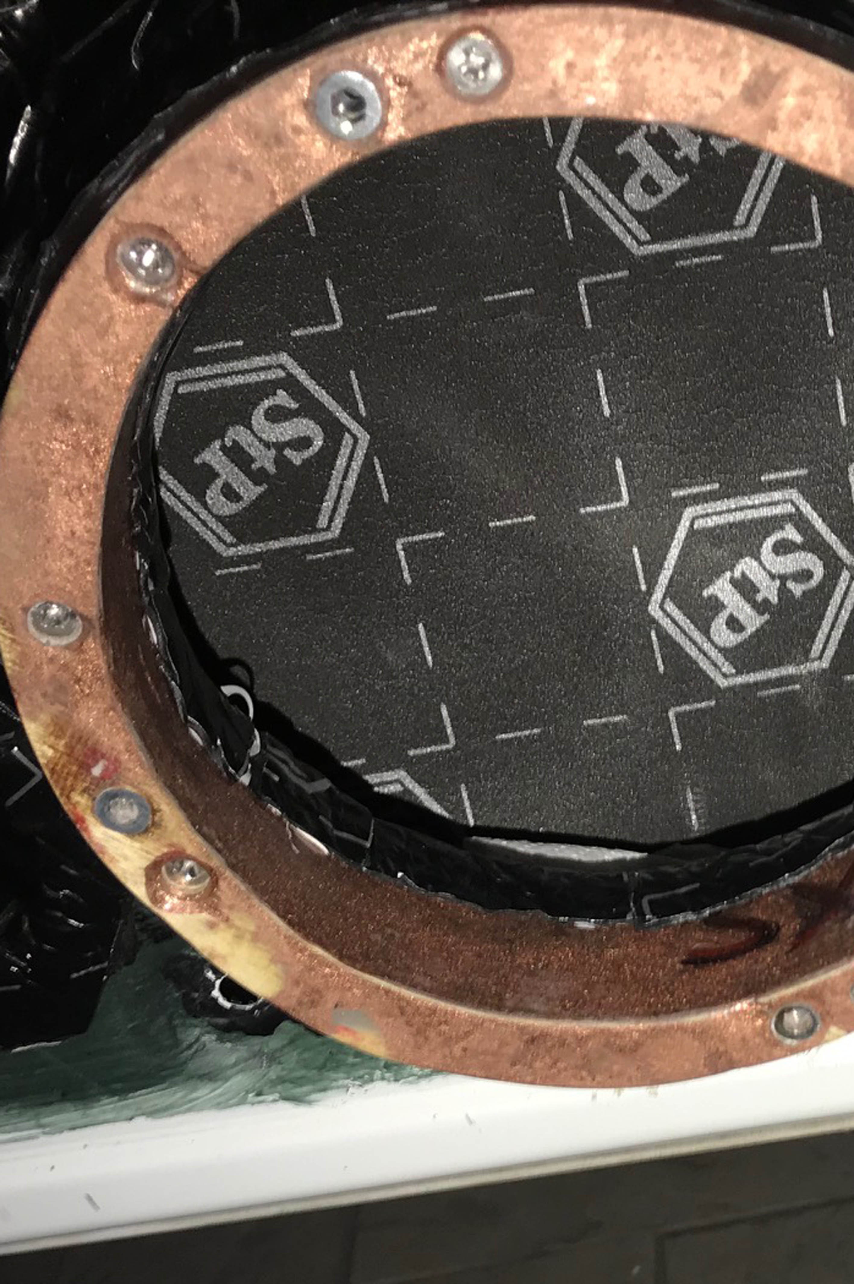

Secondo lavoro, anche questo da restare meravigliati, e assai assai fortunati è stato preparare la predisposizione della cartella per vincolare la griglia in pressofusione di alluminio Hertz.
Danilo mi ha ritagliato la griglia originale ma forse ha tolto troppo materiale. Fatto sta che presentando la protezione metallica ho constatato che non avevo quasi margine o meglio ho dovuto collimare la griglia finché nei fori vedevo il nero della plastica. Ho segnato i riferimenti con una matita ultra appuntita e mina morbida ma lo spazio era davvero al limite, troppo.
Pensavo di non farcela, una bella grana, poi ho preso il simil Dremel, ho messo una punta da 1.5 mm, un ago, e a velocità 1 ho provato a forare. Con enorme sorpresa la plastica non ha ceduto, giro la cartella e noto che c'è la piega a 90° dell'orletto originale, una figata assurda! Così passo alla punta da 2 mm e allargo i forellini.
Avevo viti inox da 2 mm, rondelle e dadini, per fortuna, ho fatto una prova e tiene tutto! Meno male! Così ho ordinato viti nere a testa piatta, M2 così esteticamente si ottiene una resa migliore.
Magari Danilo aveva pensato a tutto ma ho sudato le proverbiali sette camicie quando ho messo la griglia sulla cartella...
Ma la speranza è l'ultima a morire.
Buon fine settimana a tutti.
Manu

Io metterei delle brugole, testa nera e rondella nera... no?
Poi , ma credo ci avrai gia pensato, metterei anche il controdado :)
synagryda
Messaggi: 1410
Località: Oristano
#440
Messaggio da synagryda »
Alessio ho postato la foto: viti nere a brugola,testa piatta.
Metterò due rondelle sopra. Diametro 4 e 7.
Parte interna rondella e controdadi.
