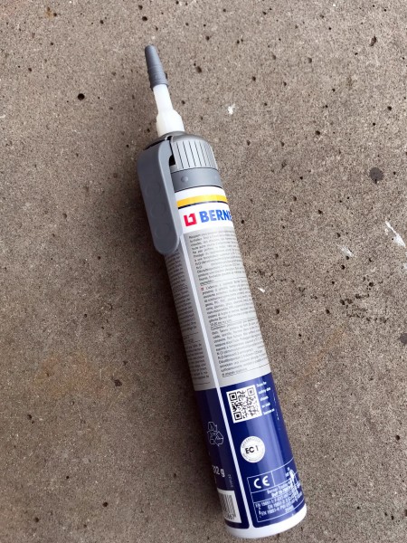

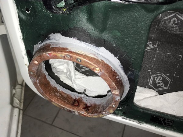

Per non annoiare qualcuno con i vari, "tradizionali" passaggi, descrittivi e fotografici, dico solo che grazie al mio amico Danilo che ha sostituito il sottoscritto invalido le predisposizioni per il woofer sono state applicate stabilmente qualche giorno fa.
Il sistema ha previsto doppio metodo: primo strato di mastice/collante Berner (nuovo prodotto su base ibrida polimero MS con applicatore senza cartuccia, straordinariamente comodo e pratico), e viti inox passanti M4/M5 con rondelle, dadino autobloccante a serrare.
Curioso questo materiale di new generation Berner: consistenza simil pastosa iniziale, buoni tempi di lavorabilità, una volta polimerizzato e ben asciutto resta elastico, flessibile e tenace come tenuta. Non ci vuole pistola per cartucce e questa è una prerogativa eccezionale perché il prodotto si riesce a dosare bene, si manovra meglio in spazi stretti. E anche un attrezzo della Berner, cricchetto a testa snodabile, si è rivelato un ausilio parecchio prezioso.
Danilo una volta tirate le viti e osservato che il mastice/collante fuoriusciva come crema da un croissant (Alex dixit) ha passato il dito a mo' di spatola per uniformare l'eccesso e sigillare alla perfezione il tutto.
Piano piano si procede.
Ciao a tutti!
Ps. Anche le portiere sono a buon punto: dopo la doppia/tripla stratificazione con i fogli di STP Black Silver è arrivato il rivestimento con il materassino a cellula chiusa STP Splen 04. Ho aggiornato con un paio di foto sul post precedente. La blindatura sorda è ottima. Tiriamo avanti.
