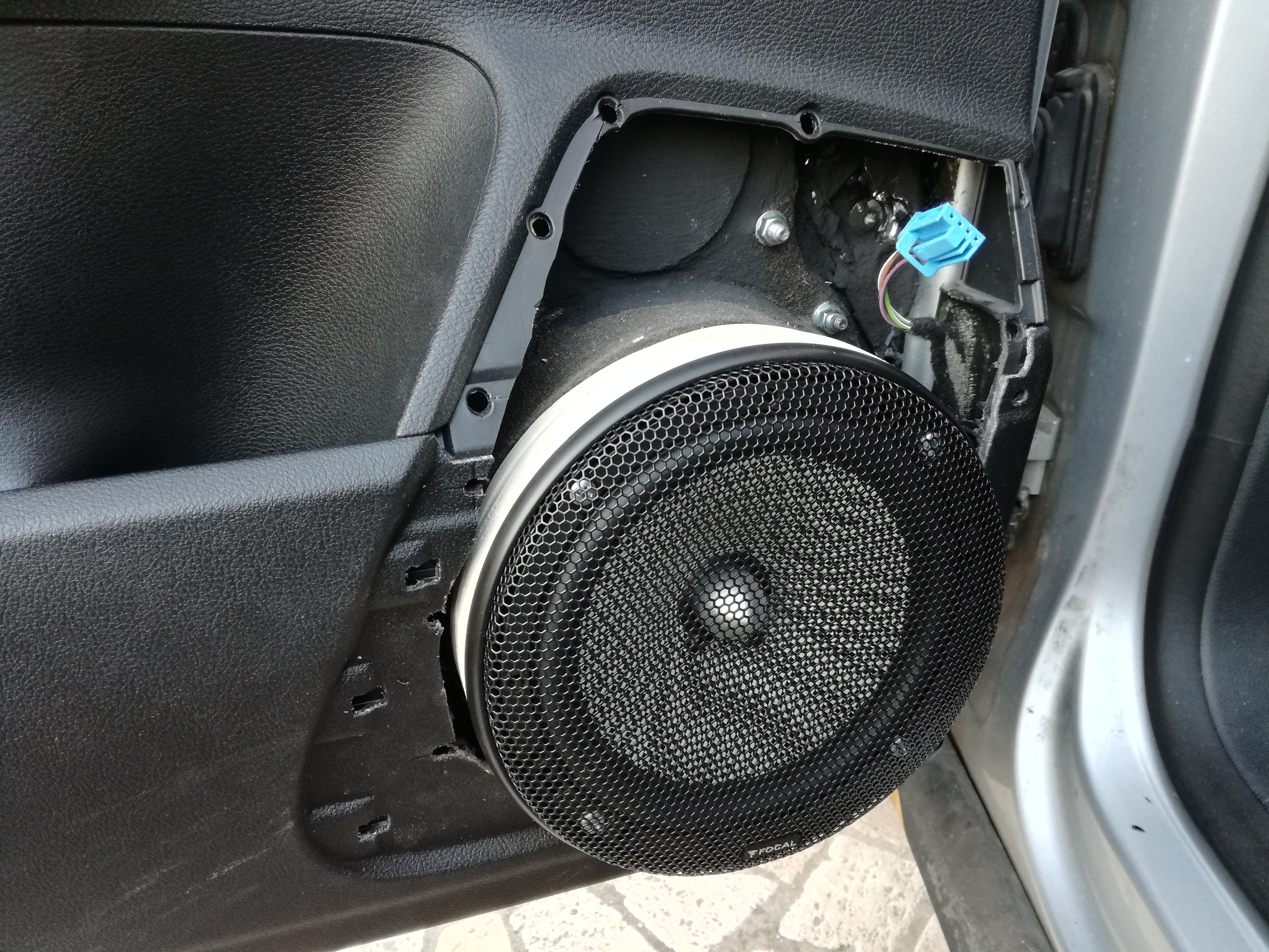

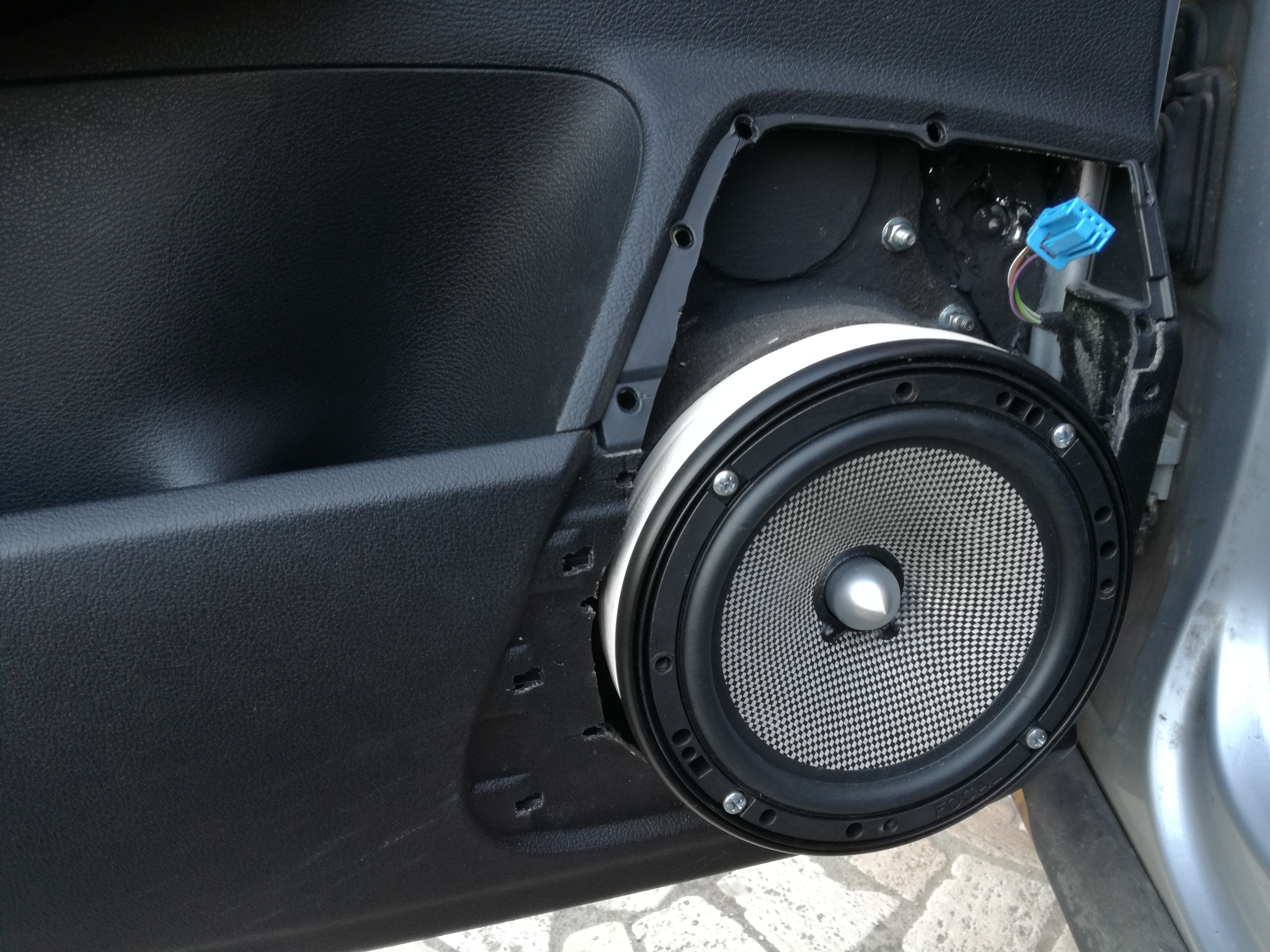

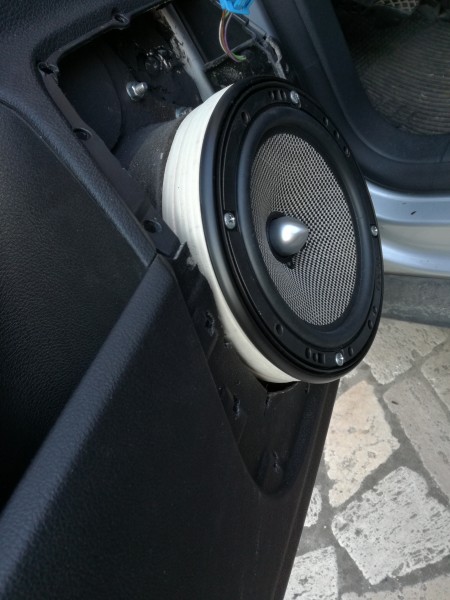

Oggi ho fatto una prova di premontaggio degli anelli sulla portiera lato guida.
Ho montato per primo l'anello inclinato poi quello normale.
Visto che la realizzazione del pannello esterno andrà un po' per le lunghe, ho montato a protezione del woofer la griglia Focal fornita con lo stesso.
Questo è il risultato: prima fase solo con l'anello plastico dove poi si monterà la griglia.
E infine con la griglia.
Per quanto riguarda la finitura estetica ci devo studiare, ma per come è fatta la cartella non dovrebbe essere troppo difficile creare la tasca in MDF e multistrato.
Devo in ogni caso trovare una soluzione per i due pulsanti per l'apertura tappo carburante e bagagliaio (il connettore blu). Non so se integrarli nel pannello o trovare una soluzione alternativa.

Oggi ho montato per bene gli anelli: qualche vite autofilettante e abbondante colla vinilica.
Poi questa sera ho dato la prima mano di impermeabilizante: ho usato l' Unolastic che mi è avanzato dai lavori edili a casa.
Domani o al massimo lunedì passo la seconda mano e ci dovremmo essere.

Supporti impearmeabilizzati con due mani di Unolastic dentro e fuori.
Ho montato le griglie Focal interponendo del neoprene da 1 mm.
Ora, se riesco a reperire il materiale, mi dedicherò alla tasca di finitura.

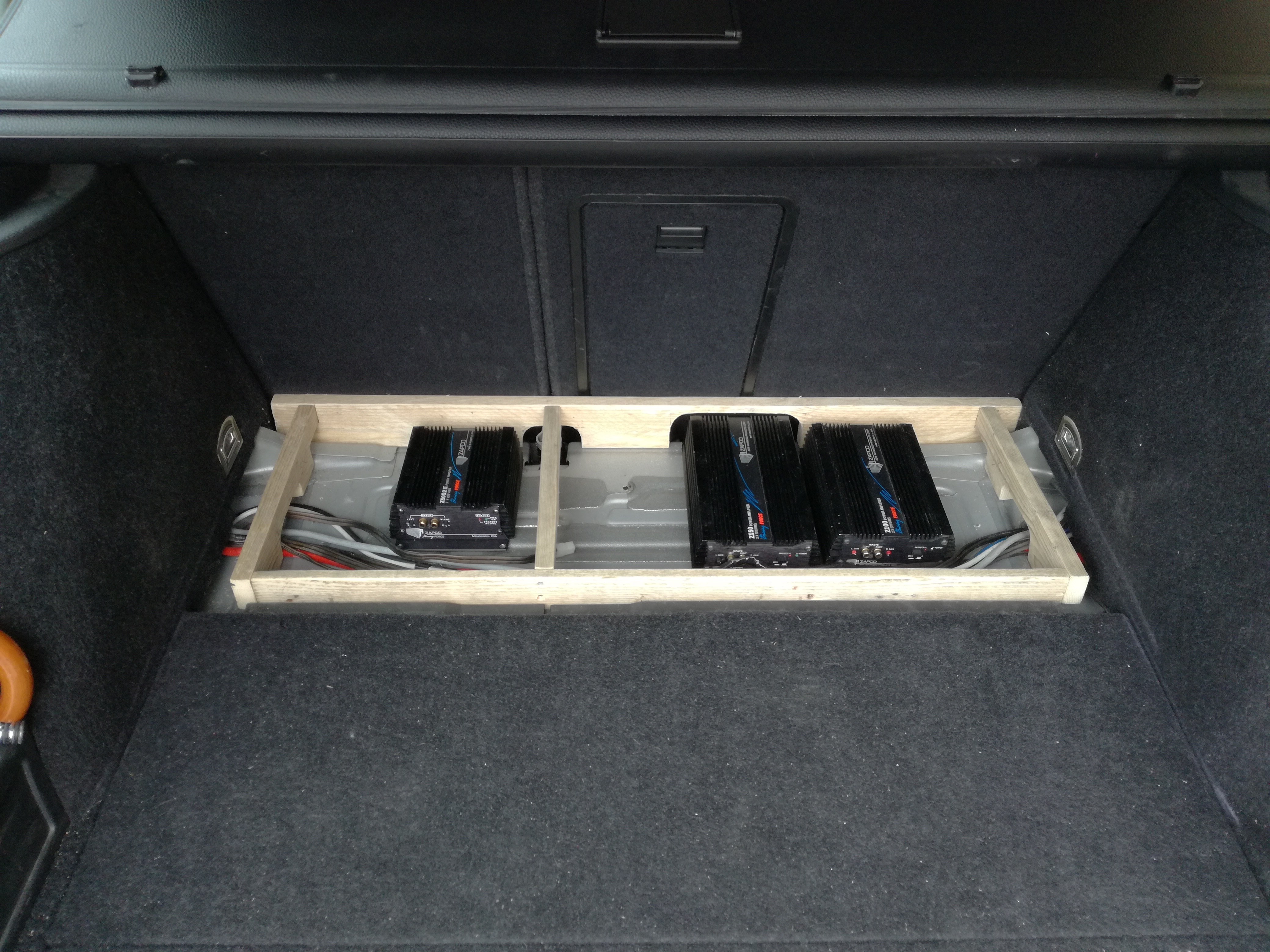

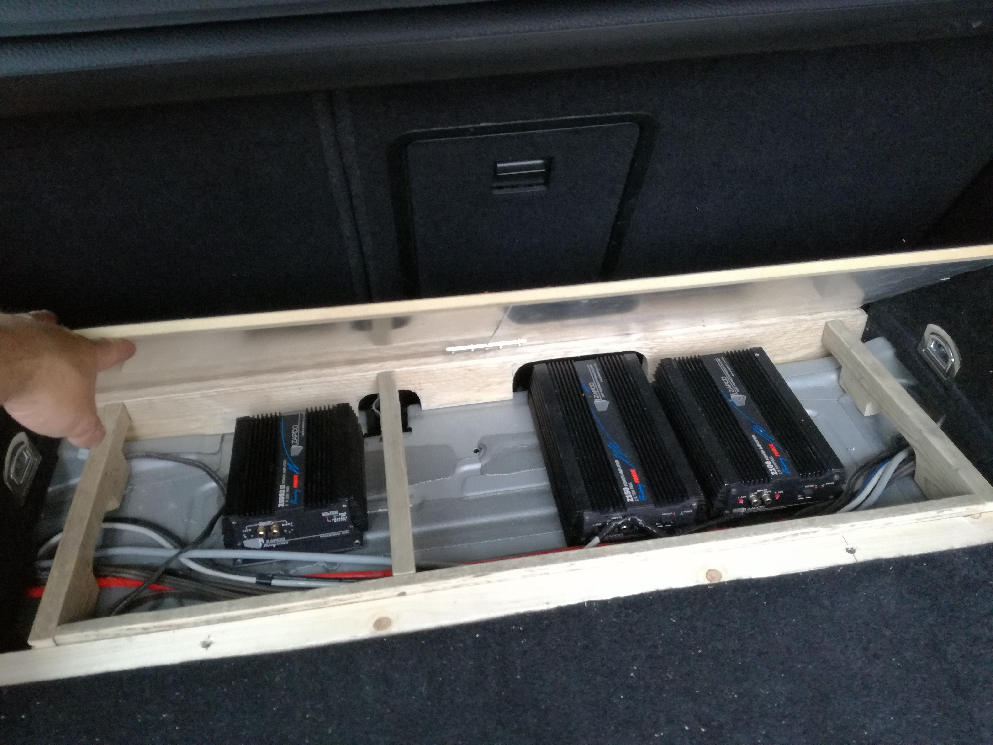

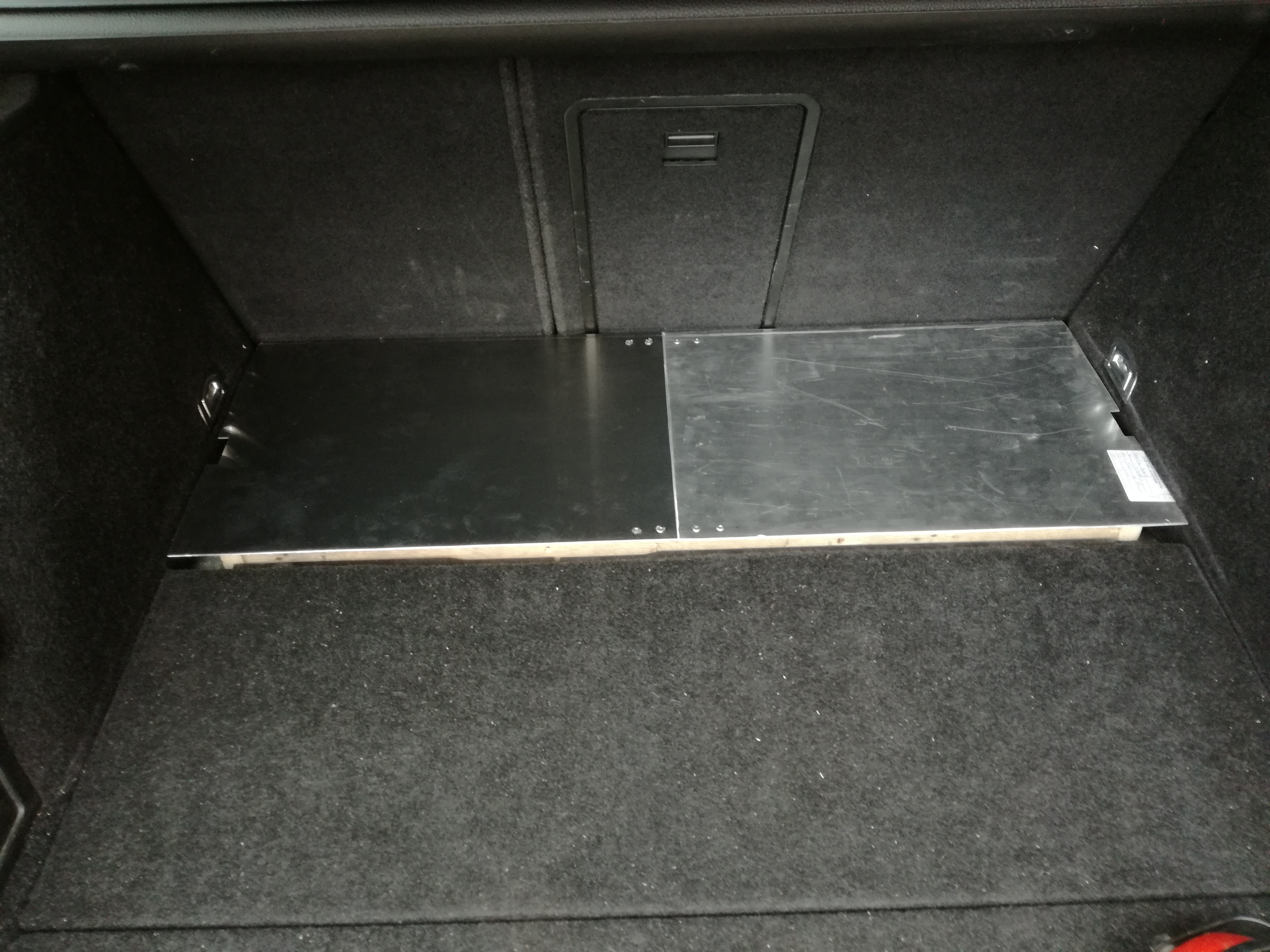

Nell'attesa di completare le portiere (non ho il legno e il mio spacciatore di fiducia è chiuso per il covid-19), ho deciso di spostare gli amplificatori.
Questo perché nel pannello dove si trovano ora sono troppo esposti, sia agli occhi dei curiosi, ma soprattutto a qualsiasi cosa venga caricata nel bagagliaio.
Li alloggerò in un vano al di sotto del piano di carico: non è un doppio fondo fatto da me ma uno spazio inutilizzato in cui in origine c'era uno spessore in plastica per tenere il piano di carico a livello.
Ho rimosso questo spessore e ho realizzato un telaio perimetrale in legno.
Visto il momento e la difficoltà nel reperire il materiale, facendo un giro per casa ho rimediato un bancale da cui ho recuperato alcune tavole che ho tagliato, sagomato e assemblato tra loro.
La disposizione dovrebbe venire grosso modo così.
Al di sopra del vano appoggerà il sub.
Per far si che la cassa entri nello spazio a disposizione, lo spessore disponibile in altezza risulta minimo. Non posso mettere una tavola di base per fissare gli ampli, per cui rivestirò la lamiera del fondo per isolare gli ampli dalla carrozzeria. Quasi sicuramente, visto che mi è rimasta poca moquette, rivestirò il vano con dell'alcantara che mi avanza.
Gli ampli saranno fissati tramite velcro.
I cablaggi viaggeranno lungo le pareti in legno e saranno fissati alle stesse tramite fascette. Sempre per il poco spessore a disposizione non potranno essere nascosti.
Il vano sarà coperto da un pannello di alluminio che rivestirò all'interno con la stessa alcantara del fondo e all'esterno con la moquette. La moquette fungerà anche da cerniera per l'apertura del vano.
Il pannello di copertura verrà così.
Aperto.
Chiuso.
Il telaio in legno sarà verniciato di nero.
Nella zona di sinistra vicino allo Z50S2-II troverà posto il distributore di alimentazione. Probabilmente questo lo fisserò con viti a un pezzetto di multistrato che metterò nell'angolo.
Farò delle prove preliminari per vedere se gli ampli scaldano, eventualmente potrei aprire un paio di asole nel pannello di alluminio e mettere una ventolina.

Io penso che dipenda molto dal volume di ascolto al quale sei abituato a sentire musica, io con il mio doppiofondo (che ha soltanto tre fori da 32 per il passaggio dei cavi) ad oggi dopo un paio di ore di musica a volume sostenuto non ho notato particolare surriscaldamento degli ampli, però ecco le ventoline le eviterei, alla fine se sottoalimentate per sentirle meno possibile quanta aria potrebbero spostare? sarà determinante?
Considera che io dall'abitacolo sento quelle delle lampade a led nei fari e mi danno un fastidio boia a motore spento, ovviamente a motore acceso non le sento, ma penso sia piu che altro per la caciara che fa il mio motore che per il resto :hahahah:
alla fine se gia apri delle fessure sul pannello l'aria calda tenderebbe a salire per convezione e quella fresca entrerebbe dalle fessure laterali al "doppio fondo" per i cavi.
oh poi se vai fori co l'accuso fai sempre in tempo a metterle :arr:
potresti mettere una termocoppia dentro nei primi giorni e stirargli un po il collo per vedere su che temperature si attesta l'interno...

Exevia ha scritto: 20 apr 2020, 17:54 potresti mettere una termocoppia dentro nei primi giorni e stirargli un po il collo per vedere su che temperature si attesta l'interno...
Wow, alla caratterizzazione termica non ci avevo pensato.
Per queste cose ho fatto sempre col ditometro.
Comunque la ventola sarebbe opzionale. Prima provo come va così.

Messaggio da Exevia »
Eh ma apri chiudi apri chiudi col ditometro.. tanto ormai ogni multimetro da due spicci ha la termocoppia, che non sarà il massimo della precisione ma due tre gradi di scarto ce li possiamo permette..
La butti dentro con il multimetro nel portabagagli e nei giorni seguenti gli dai un occhio dopo una bella suonata

Exevia ha scritto: 20 apr 2020, 19:03 Eh ma apri chiudi apri chiudi col ditometro.. tanto ormai ogni multimetro da due spicci ha la termocoppia, che non sarà il massimo della precisione ma due tre gradi di scarto ce li possiamo permette..
La butti dentro con il multimetro nel portabagagli e nei giorni seguenti gli dai un occhio dopo una bella suonata Immagine
Ce l'ho il multimetro con la termocoppia.
A lavoro ne faccio a miliardi di caraterizzazioni termiche.
Dicevo solo che nel caso degli ampli non ci avevo pensato.

Infatti, non sono mai stato convinto della posizione nella quale avevi montato gli amplificatori.. Troppo in vista.. ^^
Quella del doppio fondo li, mi sembra un'ottima soluzione. Eventualmente, io li avrei fissati sottosopra al coperchio, che avrei realizzato in legno. Solo perchè non mi va molto la soluzione del biadesivo.
Per una mera questione "psicologica". :D
