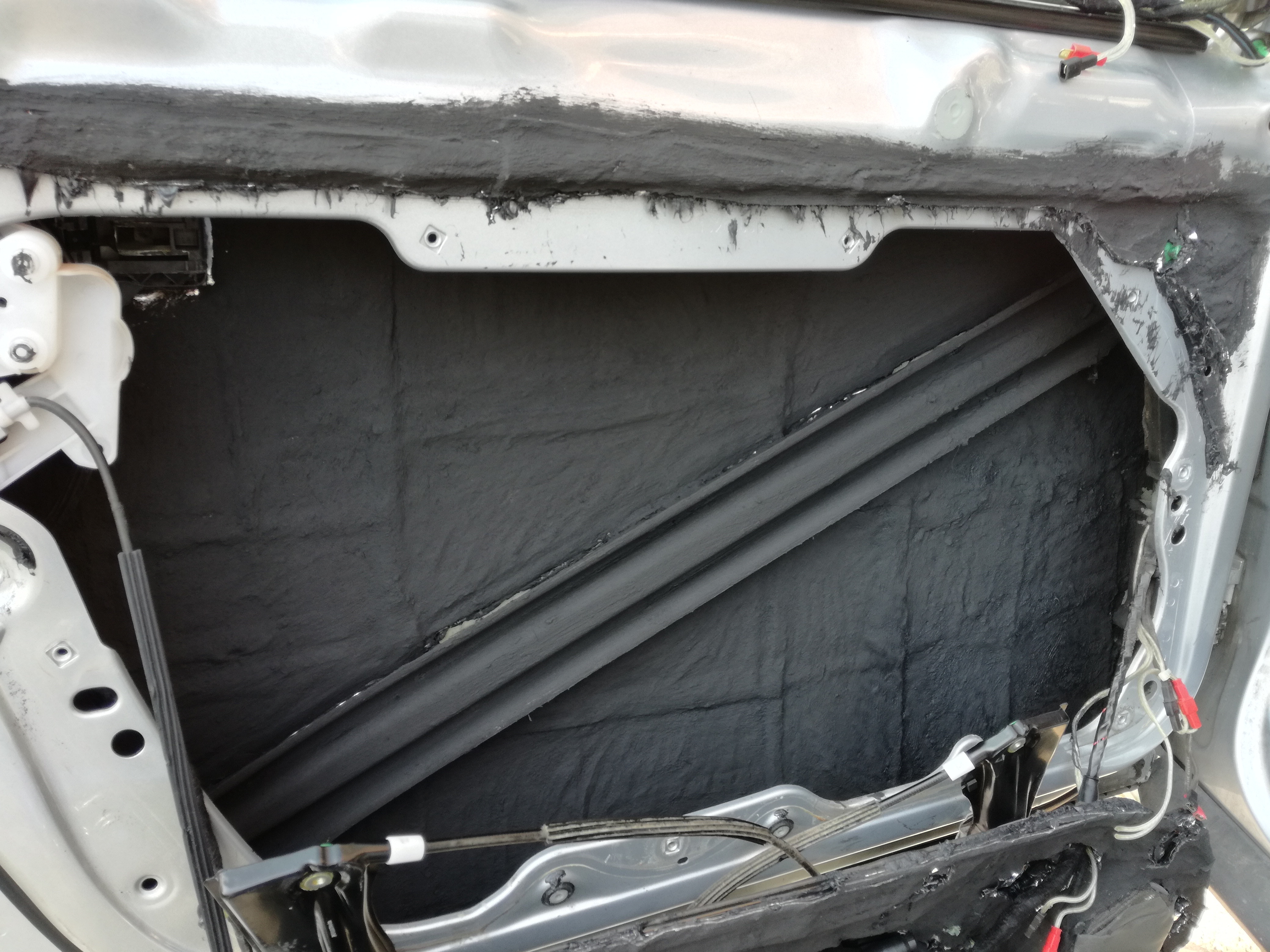

No ozama, la parte interna è troppo incasinata. C'è tutto il meccanismo dell'alzavetro attaccato e non me la sento proprio di mettermi a smontarlo.
Al limite se ho tempo e se non è troppo complesso ci passo una mano di Brax.
La parte rivolta verso la cartella invece l'avevo già trattata a suo tempo con due strati di Alubutyl e due mani di Brax.
A lavoro finito ci passerò un'altra mano di Brax.

Dentro o fuori, non fa differenza. Tanto, quel materiale agisce solo abbassando le risonanze a bassa frequenza. Non avrebbe un effetto diverso, messo dentro.
Per assorbire le frequenze da 4/500 Hz in su, quindi limitare le riflessioni sulla menbrana a media frequenza, serve assorbente acustico, come il bugnato o la lana di roccia, acrilico, eccetera. Che non si possono certo mettere in portiera..
Anche la pasta "brax", che dovrebbe essere simile all'anti rombo, ma più pesante, sostanzialmente nulla può.
Altro motivo per il quale da una porta è difficile ottenere, non solo le basse, ma anche le medie, pulite.

Infatti all'interno del barattolo non aveva fatto la crosta solo in superficie (come la vernice) ma era diventata un pezzo unico.
Ho provato a frantumarla e impastarla di nuovo con l'acqua ma è stato come quando bagni i calcinacci: si forma la poltiglia ma poi quando l'acqua si asciuga tornano ad essere polvere.

Una cosa molto importante che ho dimenticato di scrivere: se batto con le nocche sulla lamiera della portiera destra, sento un suono del tipo TUM-TUM; se faccio la stessa cosa sulla sinistra (a parte la piccola porzione dietro al woofer) sento CLANG-CLANG.

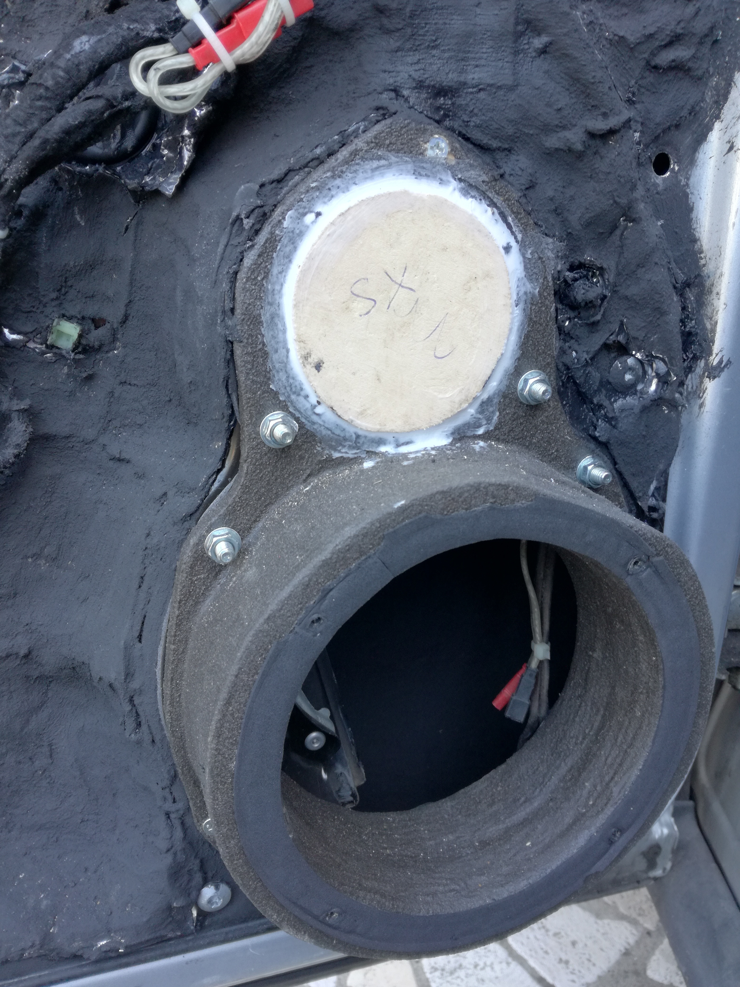

Come hai fissato i nuovi supporti in legno dei woofer alla lamiera della porta? Io pensavo di rivettarli, ma non vorrei che si spaccasse il legno quando "tiro" i rivetti (lo spessore del supporto e di 1,2cm)

I supporti in legno li ho fissati con delle viti M6 dall'interno. Ho allargato leggermente i fori sulla lamiera e ho inserito le viti dall'interno dell'asola e messo i dadi all'esterno. Ho usato viti a brugola per tenere la testa più facilmente mentre stringevo il dado con la chiave a cricchetto.
Stai tranquillo per lo spessore del supporto: il mio è da 8 mm e l'ho serrato senza problemi come ti ho detto.
Per la spugna, considerando che verrà schiacciata tra due superfici, non credo sia rilevante il fatto di essere liscia o bugnata. In questa condizione specifica non lavora da fonoassorbente (nel senso che non assorbe il suono) ma ha il compito di attutire le vibrazioni tra cartella e lamiera. Anche la mia dopo che l'ho assottigliata ha perso il lato bugnato.

Portiera lato guida insonorizzzata: due strati di Alobutyl e due mani di Brax (3 mani dietro il woofer).
Stesso trattamento lato passeggero.

Ho anche tappato meglio i fori per i midrange: 2 dischi in multistrato trattati all'interno con pasta Brax e incollati con Pattex Millechiodi.
