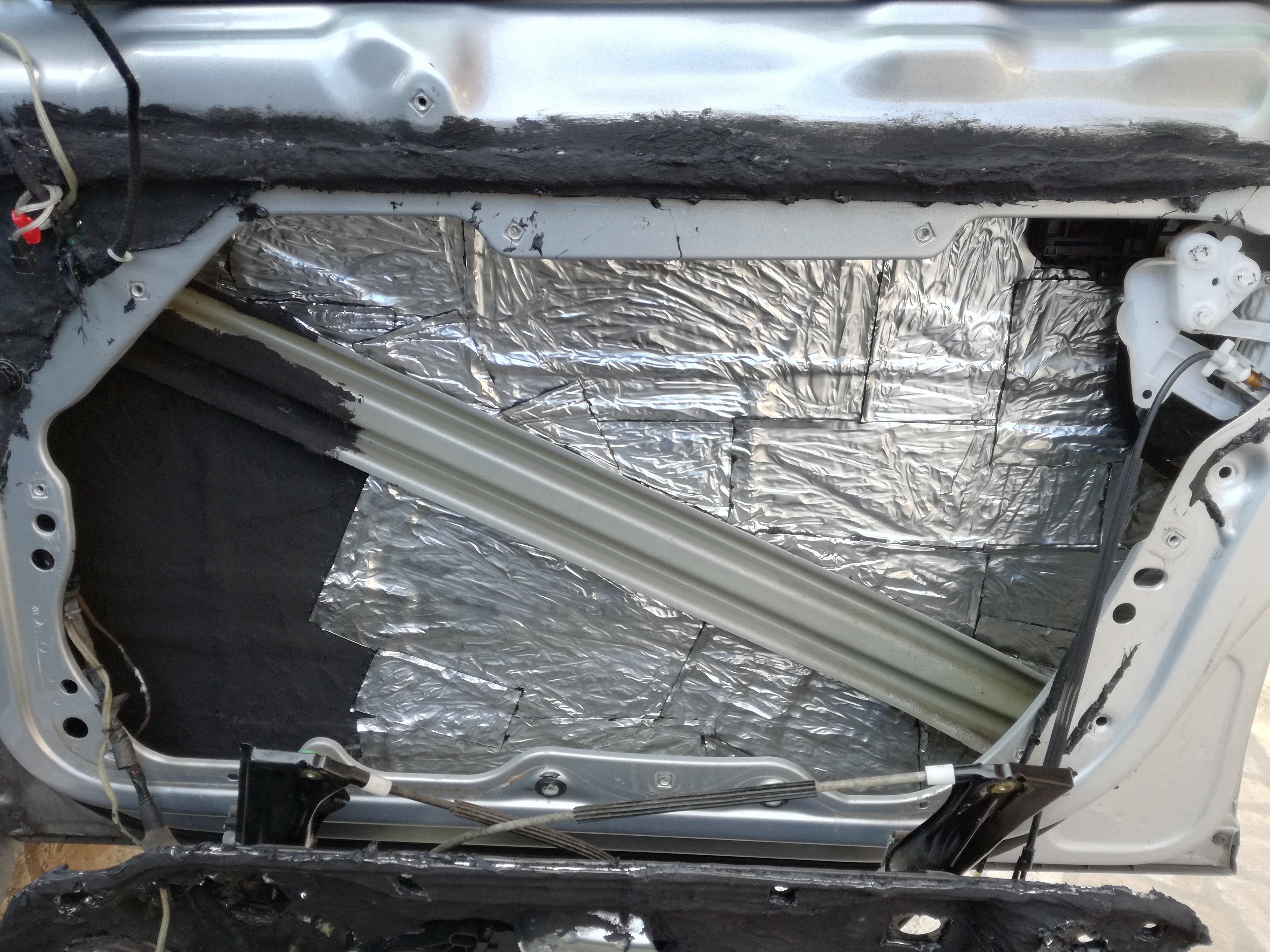

Oggi, o meglio ieri vista l'ora, dopo essermi studiato qualche video su Youtube, mi sono deciso a smontare le portiere per migliorare l'insonorizzazione.
Ho iniziato dalla destra.

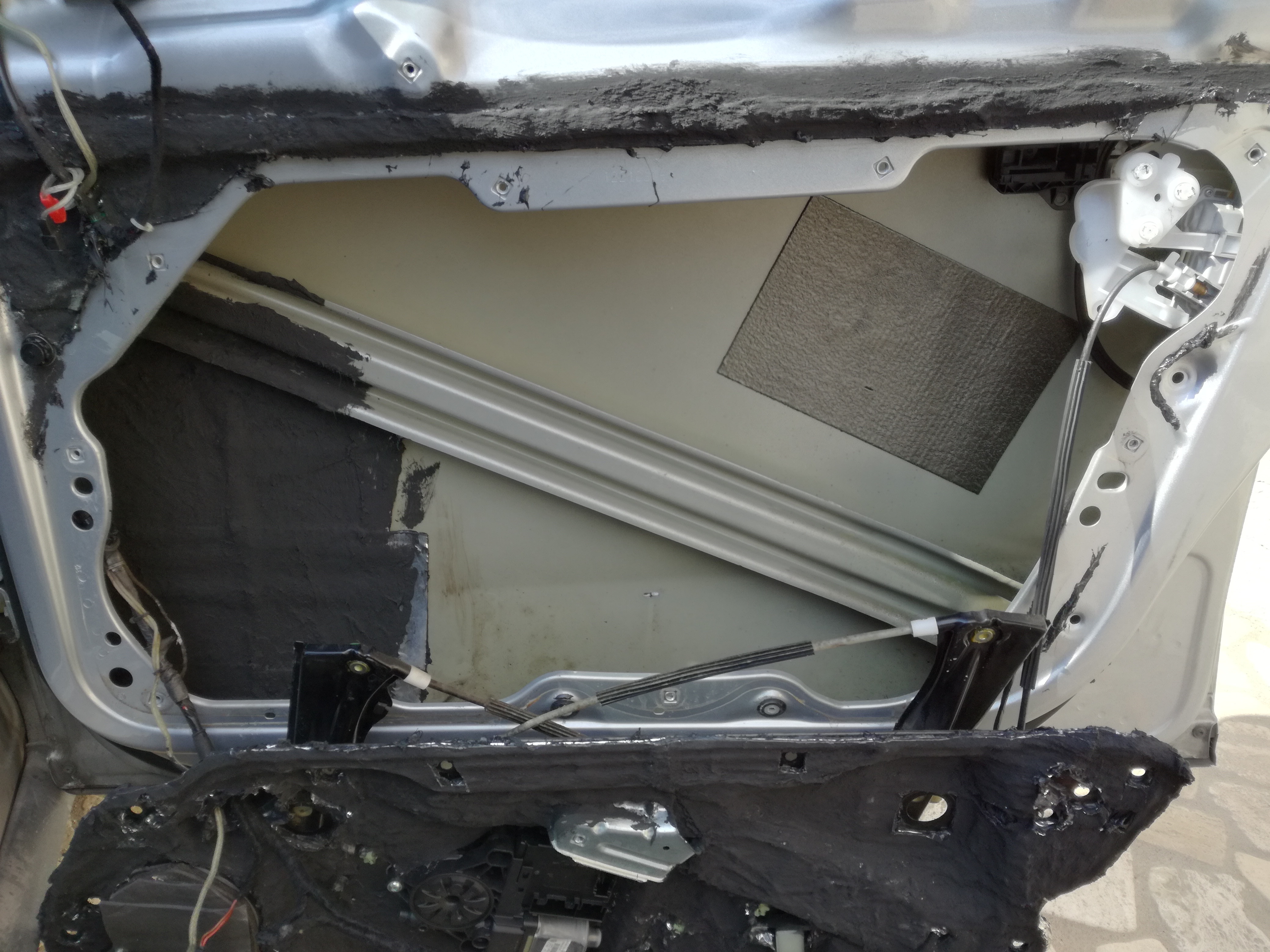

Una volta smontata la lamiera interna, la porta si presenta così:
Il rettangolo in alto a destra è l'insonorizzazione originale della casa. La porzione a sinistra è quella che avevo fatto io due anni fa accedendo dall'asola degli altoparlanti.
Ho completato tutta la portiera facendo due strati di Alubutyl.
Purtroppo non ho potuto passare la pasta Brax perché quella che avevo (vecchia di due anni) si era seccata nel barattolo.
Così ho rimontato tutto la portiera visto che la macchina mi serve tutti i giorni.
Ora farò l'ordine e appena avrò un'altra mezza giornata libera e con il meteo a favore smonterò la portiera sinistra e farò il trattamento con Alubutyl +Brax poi smonterò di nuovo la destra e passerò la Brax.
Se mi dovesse avanzare un po' di Alubutyl pensavo di fare un altro strato dietro i woofer ma dovrei attaccarlo sopra all'attuale strato di Brax. Ci potrebbero essere problemi di tenuta?

Si, non la metterei fossi in te.....
Alla brax vecchia hai provato ad aggiungere acqua?

Ok, allora lascio stare.
Si, ho provato ad aggiungere acqua ma non c'è stato verso.
Messaggi: 13151
Re: Volkswagen Passat 2010
#580
Se è acrilica e si è seccata, non c'è verso. Quando catalizza, è come la pittura lavabile. Fine dei giochi.
Ottimo lavoro eh.. Farai anche la parte interna che hai rimosso immagino. :yes:
