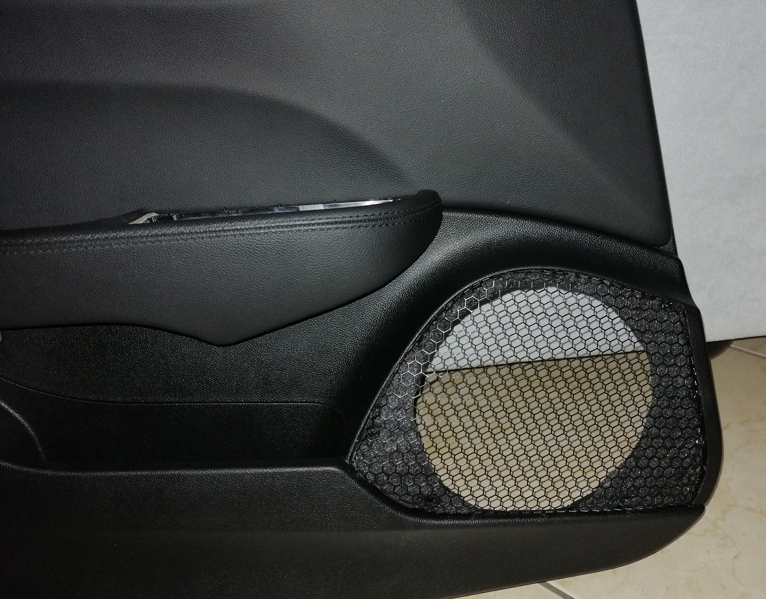

Veramente notevole!! Molto molto bellodavi5193 ha scritto: ↑3 mar 2019, 20:12 Sto portando avanti i lavori per le griglie. ho abbandonato il precedente progetto, ho creato la griglia usando come dima l'originale. il risultato mi piace decisamente di piùmi manca da verniciare la griglia e togliere i fori di fissaggio della griglia di serie. penso che darò una stuccata e una verniciata o wrappata.
come vi sembra?

Grazie! a lavoro finito dovrebbero integrarsi bene con il pannello porta, seguiranno aggiornamenti
L'idea di fare una struttura in vetroresina e rete a nido d'ape non era male, purtroppo i miei woofer hanno un'escursione piuttosto alta e la griglia sporgeva troppo. rischiavo di rovinare l'emissione del woofer con una griglia così spessa. realizzando tutta la griglia con la rete non ho questo problema

Mi sembra fatta bene.. È verniciata? Con la luce del flash non si capisce..

Se clicchi sulla foto si vede, ancora non l'ha verniciata.. e tra l'altro se non sbaglio hai messo la griglia al contrario... da un lato è rifinita meglio. controlla.
Comunque a me piace l'idea!

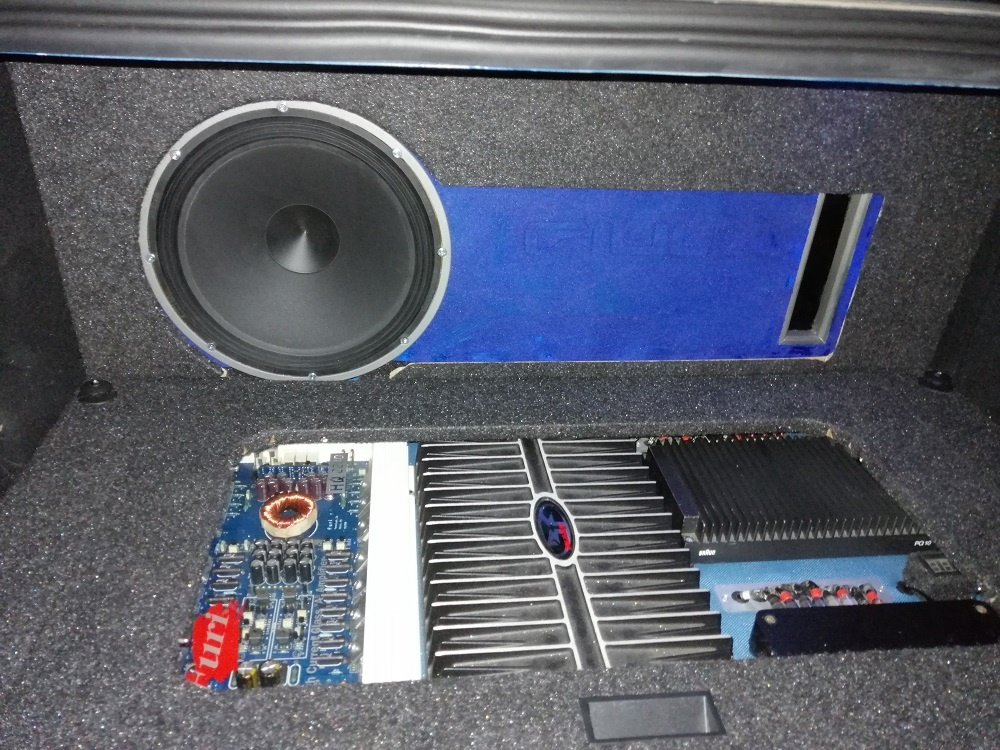

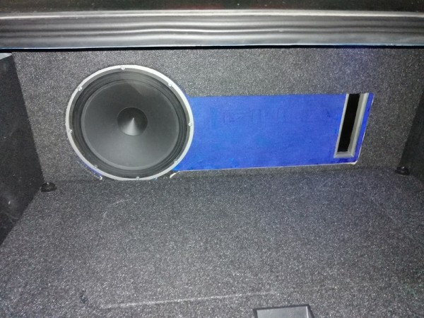

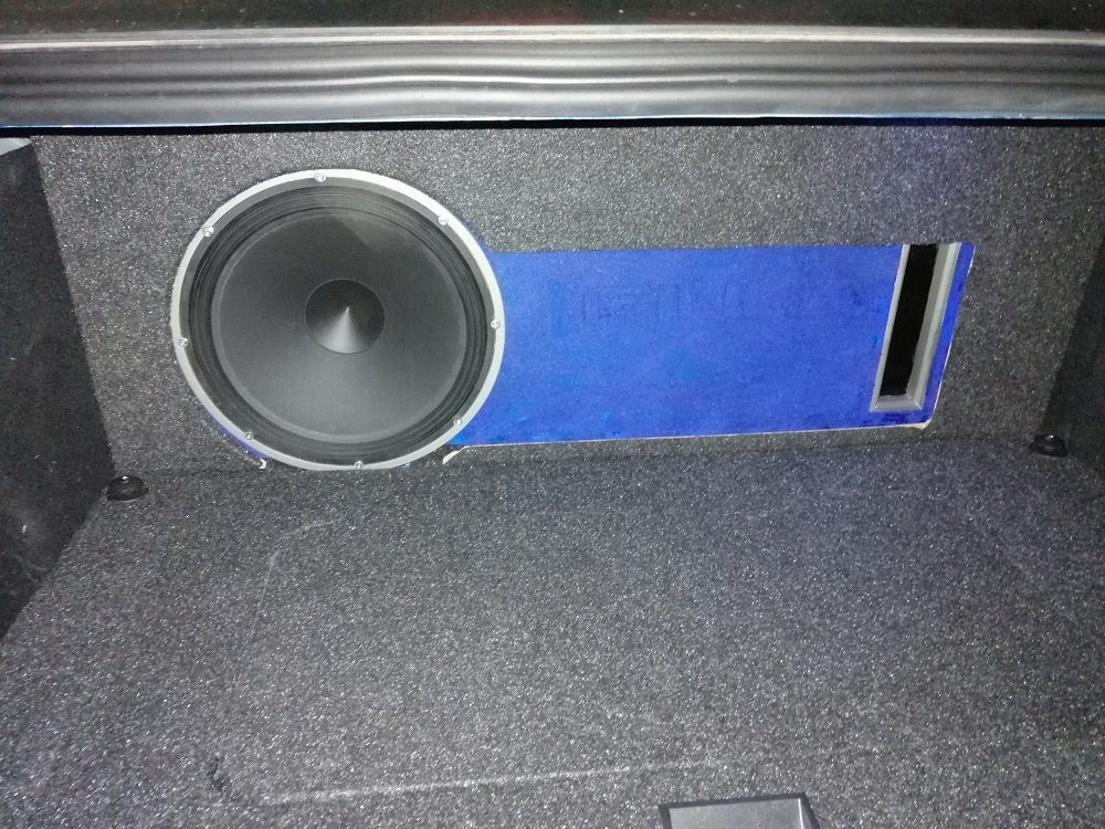

Sono andato avanti con il bagagliaio e l'ho quasi finito, devo installare la griglia per il sub e rifinire la "cornice" del box. La cornice è leggermente decentrata e la devo sistemare, mai una volta che le cose mi vengano giuste al primo colpo
mancano anche i profili per i led, non so ancora se farli neri o lasciarli color alluminio come la porta del box.. farò qualche prova con photoshop e vedrò quale ci starà meglio.
mi manca ancora da far fare il plexiglass, dovrò fare il progetto in cad ma non ho idea delle tempistiche..
Per le griglie dei woofer sono ancora fermo, non riesco a trovare abbastanza tempo per smontare di nuovo i pannelli... stavo quasi pensando di montare delle calamite per "fissare" la griglia, ma non mi sembra una buona idea. non vorrei creare casini a mettere delle calamite attorno ai woofer.. secondo voi possono rompere le balle o le posso montare tranquillamente? non mi ero mai posto questo problema prima d'ora

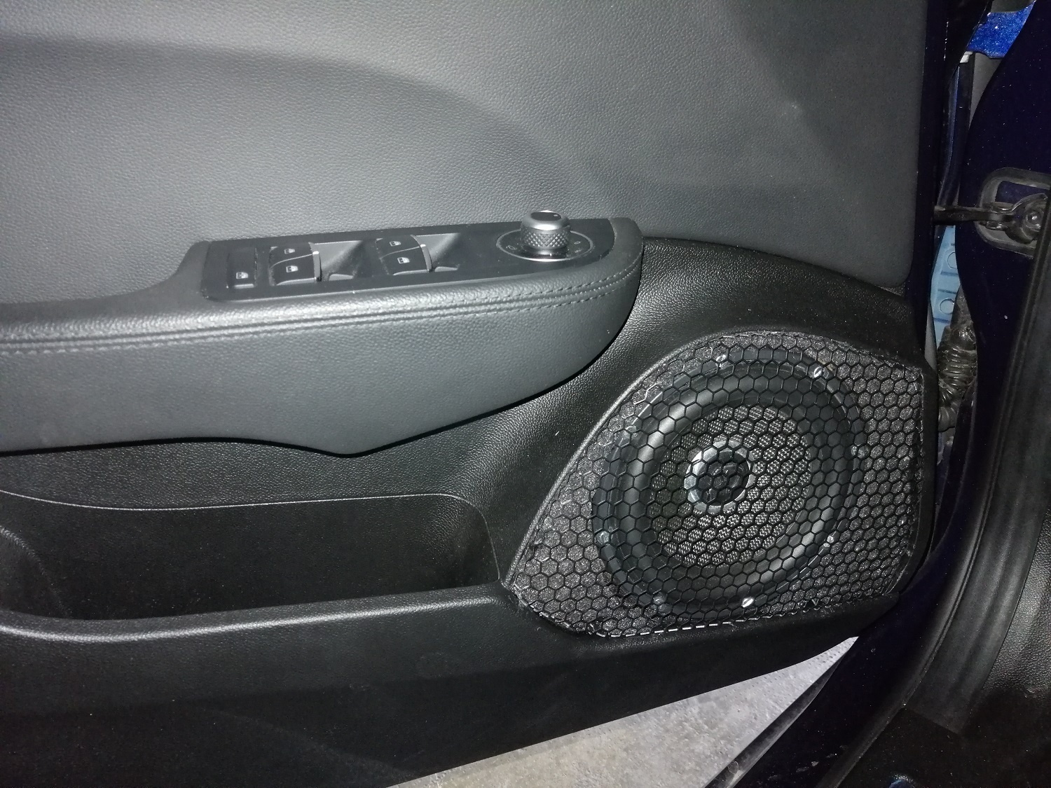

Nel fine settimana sono riuscito a ultimare le portiere. finalmente
il risultato non è niente male, sinceramente pensavo peggio e avevo già in mente di fare una vera e propria tasca. per ora ho accantonato l'idea. Per coprire i fori della griglia originale ho pensato di mettere della moquette, dovrebbe aiutarmi a migliorare anche l'emissione. Dalla foto sembra che la moquette sia troppo chiara, in realtà è un antracite scuro e si amalgama molto bene con il colore dei pannelli porta e degli interni. purtroppo il flash ha un pò "sfigato" i colori.

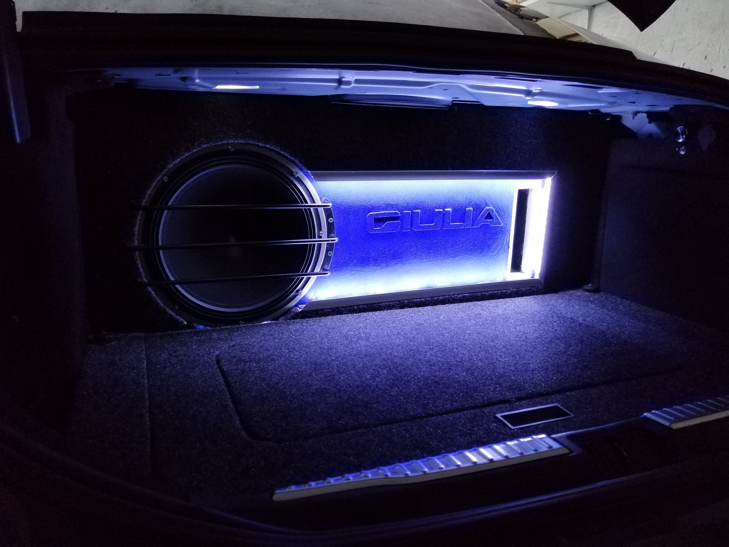

Ho sistemato anche i led del bagagliaio, ho messo un profilo in plexiglass opaco per avere una luce più omogenea e nascondere i led. Ho fatto anche un comando per le luci e un dimmer per regolarne l'intensità. Esteticamente mi piace, è il giusto compromesso tra tamarraggine e sobrietà. Posso anche caricare roba nel bagagliaio senza problemi.

Mi sembra un gran bel lavoro Davi!
Le griglie stanno BENISSIMO. Complimenti!

ma adesso sulla griglia dei woofer non c'è nulla oltre la griglia?

Se guardi la foto si vede la moquettes intorno al woofer (sotto la griglia).
Re: impianto di Davide su alfa Giulia
ah ok! ha "coperto" la parte scoperta della "tasca" intorno al woofer... credevo si riferisse alla griglia.

Esattamente, attorno al woofer c'erano i fori di fissaggio per la griglia di serie. Per evitare di stuccare o creare una tasca ho coperto la zona, facendo così il pannello è "reversibile". se per qualsiasi motivo dovrò rimontare le griglie di serie potrò farlo
