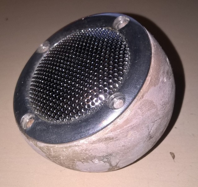

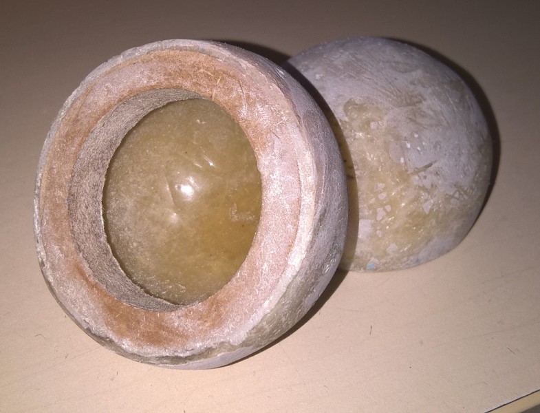

Ho iniziato la costruzione delle cups per i tweeter. sono delle sfere in vetroresina con un anello in mdf per il fissaggio del tw. mi manca la stuccatura, carteggiatura e finitura. sono ancora molto grezzi ma rendono l'idea:

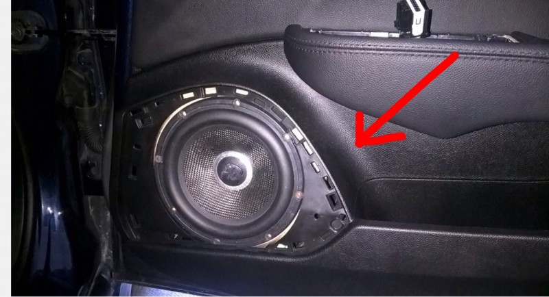

Già che c'ero ho fatto una foto alla portiera dopo aver tolto il pannello. Una volta tolto il pannello con il meccanismo alzavetro dovrei riuscire a insonorizzare molto bene il tutto :)
sto cercando di fare i lavori in modo impeccabile e con precisione millimetrica. l'auto è nuova e non voglio rovinarla, ci sto lavorando con le pinze :)

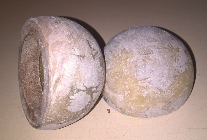

Ho stuccato e carteggiato le cups. mi sembrano venute bene per essere le prime, devo solo sistemare qualche piccola imperfezione ^^ manca la finitura, su questo sono ancora indeciso.

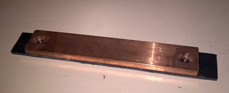

ho iniziato a fare anche il nuovo "raccoglitore" di massa. Siccome quelli già fatti non mi piacciono e non si sa in che materiale siano; ho deciso di prendere una bella barra di rame. Sarà fissata su una basetta in abs, successivamente fissata alla struttura che ospiterà le elettroniche. per collegare i capicorda farò dei fori filettati. la barra aveva già due fori, pensavo di collegarci i capicorda più grossi o usarli come punto di fissaggio sulla base in abs. la barra ha una sezione di 240mmq, è ampiamente sovradimensionata ma sul cablaggio è sempre meglio "abbondare" :D

La barra di rame bella!! Conosco un altro che la usa XD

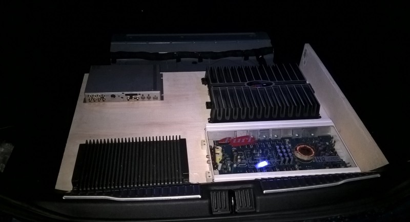

Ho iniziato a costruire la struttura del bagagliaio; ho preferito iniziare dal doppiofondo per le elettroniche. in fondo ho lasciato lo spazio per la cassa del sub.
Adesso sto vedendo come posizionare le elettroniche, ho messo una foto del possibile posizionamento. sotto al doppiofondo cè un bellissimo "vano" che userò per ospitare una seconda batteria, per chi non lo sapesse la Giulia ha la batteria nel fianchetto destro del bagagliaio quindi è facilissimo mettere una batteria in parallelo :D
