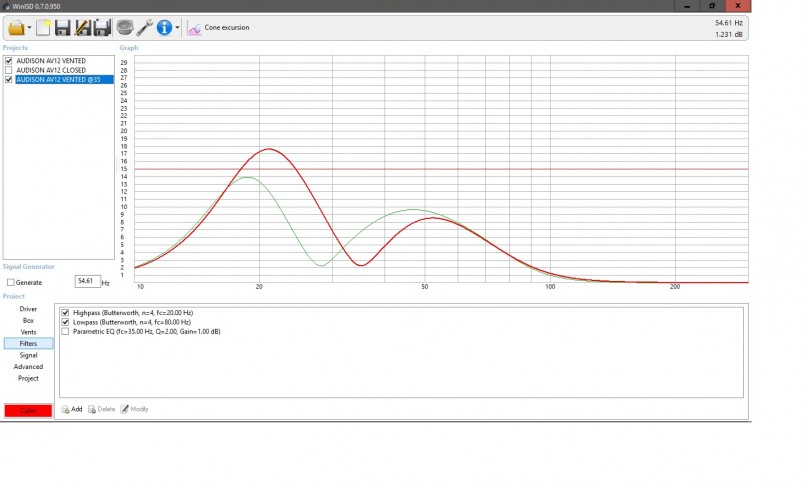

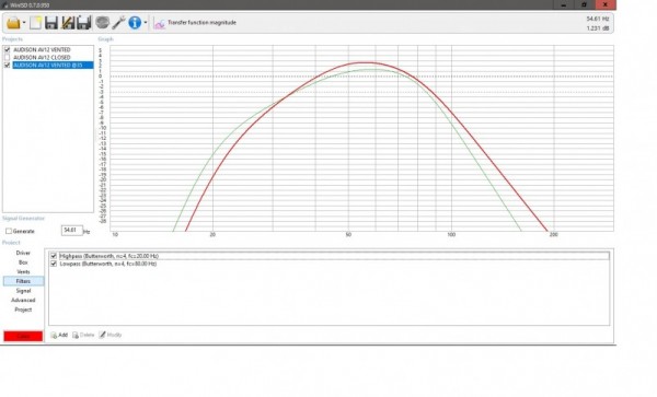

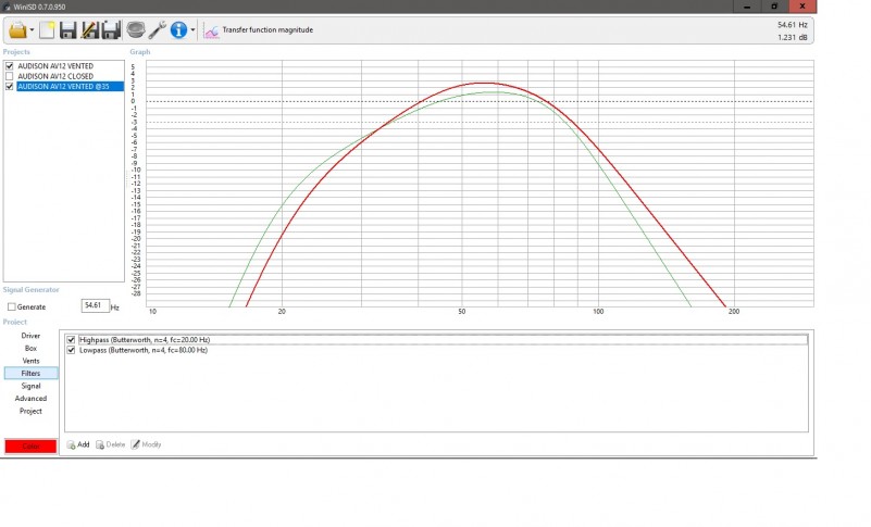

A parte che per quello che so io, difficilmente si accorda un box al di sotto della FS del cono, tranne in casi e/o driver particolari. E tu con 28hz stai sotto la fs di 32. Secondo me già questo non va bene.
Sotto una simulazione con in verde il box così come lo hai adesso, ed in rosso lo stesso ma accordato a 35. Ovviamente perdi un pò nelle bassissime ma guadagni di punch. Ed oltre a questo secondo me il cono lavora meglio.
Re: impianto di Davide su alfa Giulia
Questa invece l'escursione del cono con una potenza applicata di 300w e subsonico di 4° ordine a 20hz.
Nella configurazione attuale (linea verde) stai tranquillamente dentro il limite. A meno che di applicare più potenza credo che va bene.
In rosso col box accordato a 35 il cono nella prima escursione va oltre la xmax. Ho provato con filtro a 22 ci rientra pelo pelo.

con l'accordo a 35hz mi preoccupa un pò l'escursione e ho paura di perdere troppa discesa, sicuramente mi piacerebbe di più il punch. sarebbe da provare.. un buon compromesso potrebbe essere un accordo a 31-32hz. il casino è che avendo fatto la porta non mi è facile allungare o accorciare il condotto, in qualche modo dovrei farcela

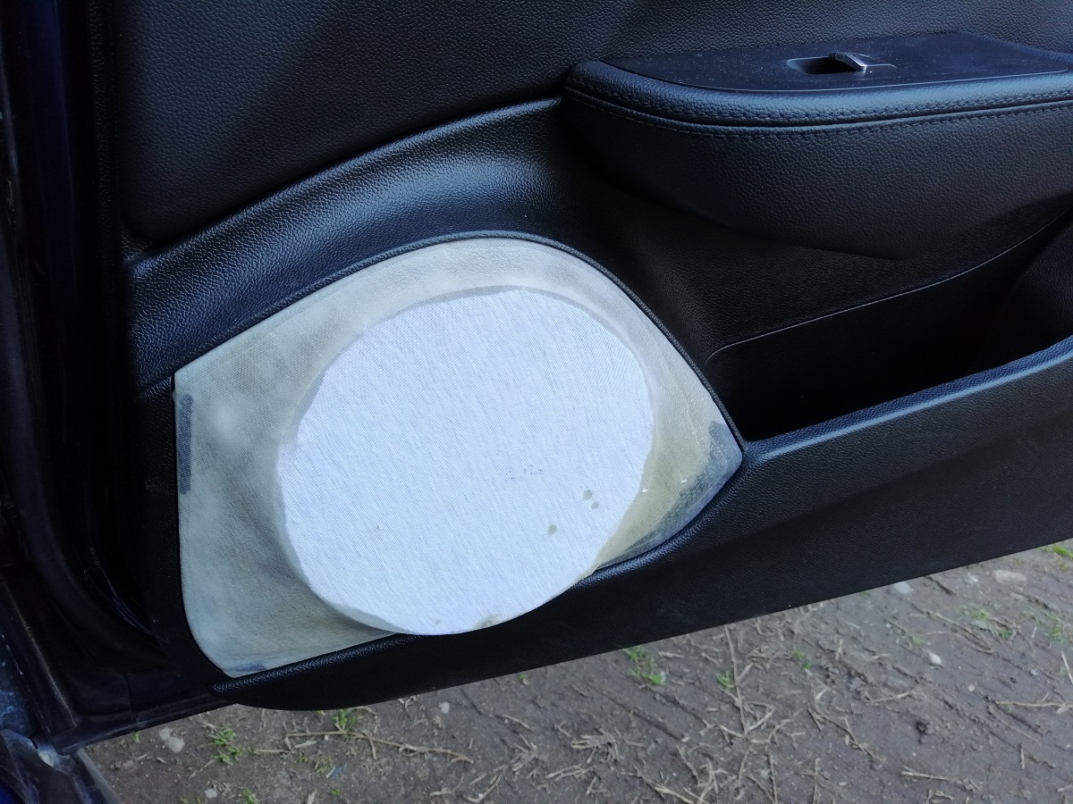

Ho provato a mettere del fonoassorbente nella porta e il "rumore" delle turbolenze cala drasticamente. proverò con le cannucce e le confronterò con il fonoassorbente. se sceglierò le cannucce ovviamente non userò quelle in plastica, userò dei tubetti in alluminio di diametro 5-6mm. Siccome era una prova volante non ho ascoltato l'impianto, ma già che non ci sono turbolenze nel condotto penso che ci sia un miglioramento.
ho notato che quando le turbolenze iniziano a essere udibili si sente anche una fastidiosa risonanza nel fianchetto destro. ho provato a riempirlo di fonoassorbente e aggiungere stp ma non cambia. Mi sembrava impossibile riuscire a far suonare un sub in una berlina al primo colpo
sembra un problema legato alle turbolenze, con il fonoassorbente nella porta la risonanza non cè.. può essere che in qualche modo il fianchetto amplifichi il rumore delle turbolenze?

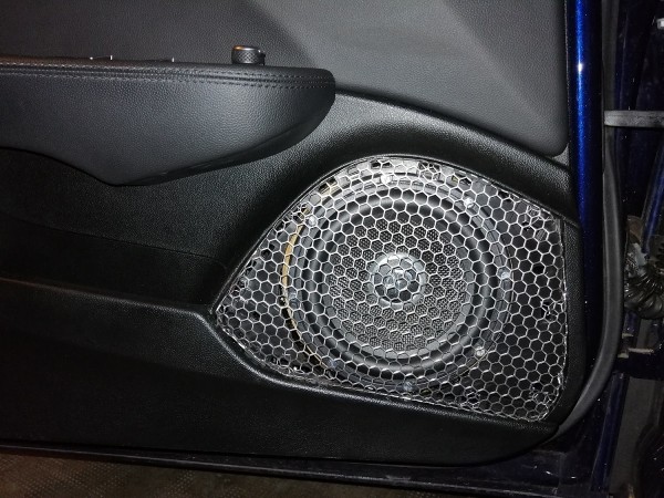

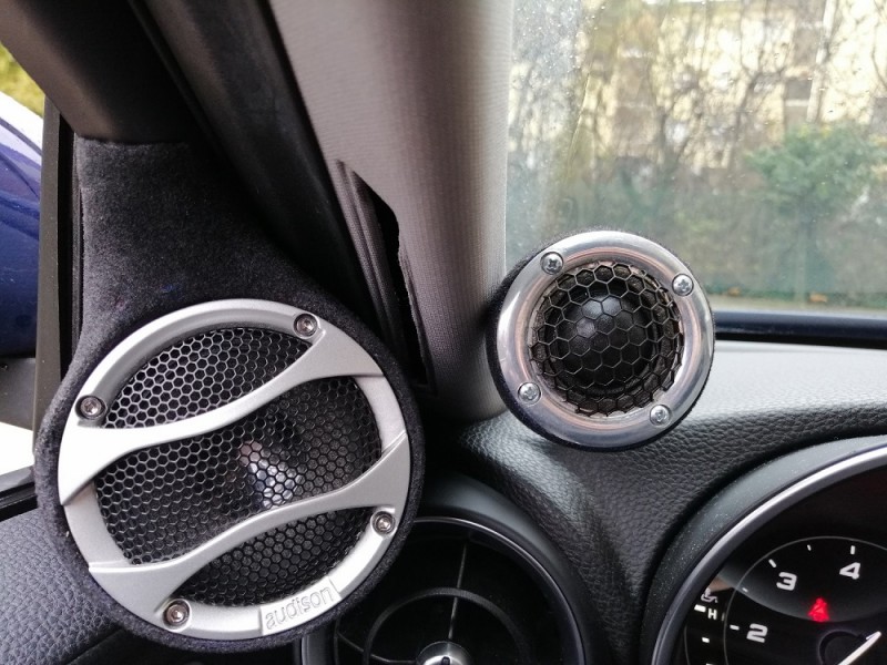

Ho rifatto le griglie dei tweeter, non mi sembrano male. che ne dite?
Ho deciso che userò la stessa griglia per fare anche quelle dei medi
Stessa cosa per i woofer, solo che la maglia è 2mm più larga.
Molto meglio ora! Se ci fai anche il mid verrà benissimo!

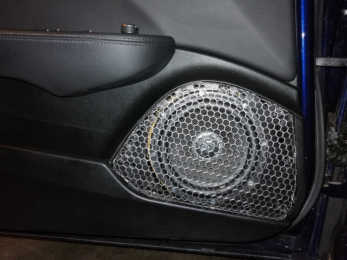

Sto portando avanti i lavori per le griglie. ho abbandonato il precedente progetto, ho creato la griglia usando come dima l'originale. il risultato mi piace decisamente di più
mi manca da verniciare la griglia e togliere i fori di fissaggio della griglia di serie. penso che darò una stuccata e una verniciata o wrappata.
come vi sembra?
