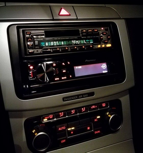

Atmosfere notturne... :love:
Messaggi: 8095
Re: Volkswagen Passat 2010
#482
Meraviglia! :) :) :)
E non c'è niente da fare, il look delle vecchie sorgenti alto di gamma fa un paiolo così a TUTTE le moderne.
#483
Belle!!
Più che altro hanno proprio l'aspetto di essere più solide e meno plasticose!
Messaggi: 8095
#484
mark3004 ha scritto:Belle!!
Esatto!
E cmq cìè anche proprio un aspetto estetico, dai.
Pioneer ancora ancora, ma Alpine non ne ha più fatta una guardabile da tempo immemore.

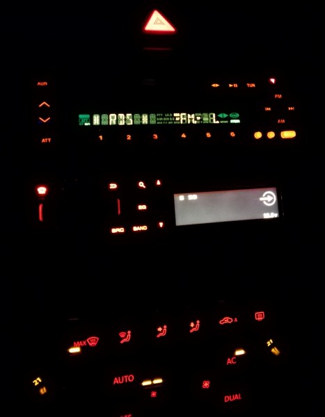

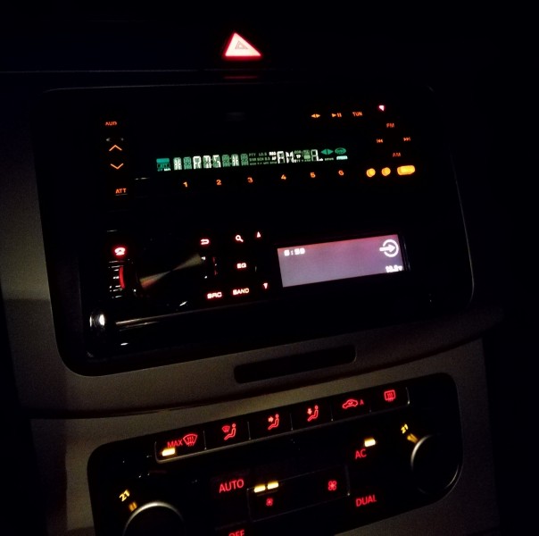

E comunque le foto in notturna non rendono bene.
In realtà il rosso dei tasti della Pioneer e l'ambra dei tasti della Kenwood si abbinano perfettamente con il rosso dei tasti del climatizzatore. Mentre il giallo dei due display (il colore del display Pioneer si chiama corallo in realtà) si abbina alla perfezione con i led sempre del climatizzatore.

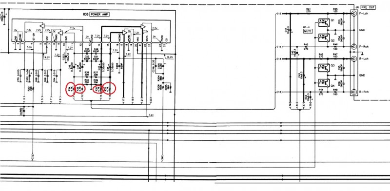

Oggi ho cominciato a dare un'occhiata allo schema della Kenwood.
Non ho ancora capito dove poter intercettare il segnale prima dello stadio PRE.
Comunque, intanto, ho individuato come disabilitare il finale per evitare che degradi il segnale.
Basta smontare le resistenze R33-R34-R35-R36 evidenziate nello schema.
Penso che per il momento proverò a fare questo.

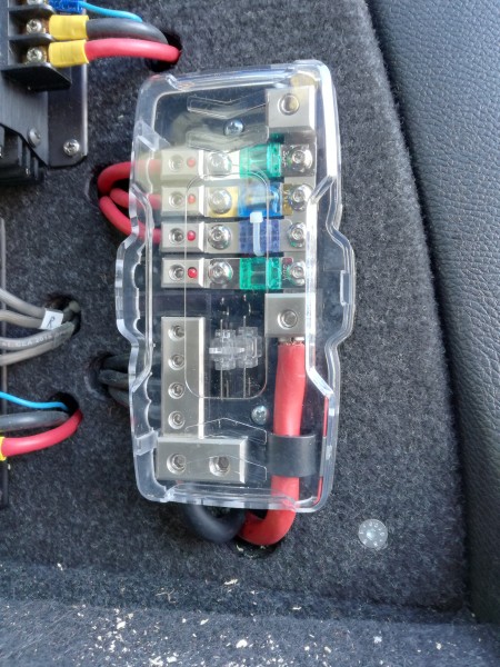

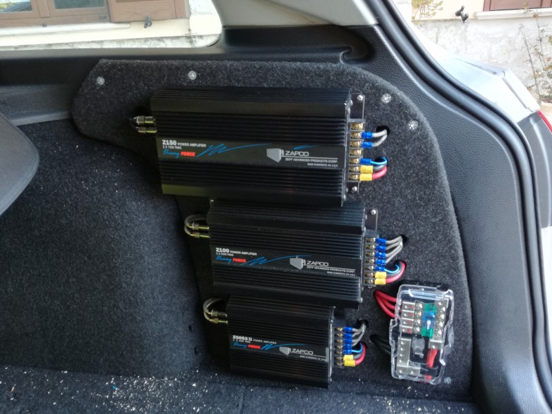

lucajust ha scritto:
max1974 ha scritto:E finalmente la bambina ha trovato la sua giusta collocazione sul cruscotto.
L’allegato 1.jpg non è più disponibile
Non so se questa sarà la sua collocazione definitiva. Sto valutando di farle una sede al posto del posacenere, nella zona sotto i comandi del clima, non visibile in foto. Questo perché sto pensando di rimettere al suo posto la sorgente originale che mi permetterebbe di ripristinare la visualizzazione dei comandi del clima e i sensori di parcheggio che avevo tralasciato quando ho montato l'Alpine.
Ho anche un'altra idea folle, ma per ora non anticipo nulla. In ogni caso una prova in questo senso ho proprio intenzione di farla, forse oggi stesso se ho tutto il materiale.
Tornando invece al pannello ampli, nell'attesa che mi arrivi il portafusibile / distributore ho montato dei portafusibili e un distributore di massa volanti. Non li ho voluti fissare al pannello per non fare buchi in zone che poi mi rimarranno scoperte quando monterò il definitivo.
L’allegato 2.jpg non è più disponibile
L’allegato 3.jpg non è più disponibile

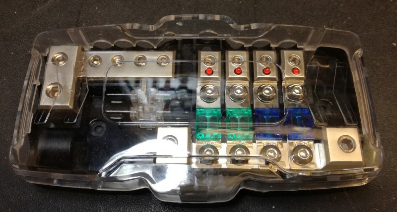

Ottimo. A me che deve arrivare il tuo stesso distributore, oggi è comparsa la possibilità di tracciare finalmente il pacco con bPost! Vedremo a chi arriva prima Immagine
Inviato dal mio Nokia 7 plus utilizzando Tapatalk
Arrivato!!!
E il tuo?
P.S.: per essere una cinesata mi pare piuttosto robusto.
Arrivato!!!
E il tuo?
Bellone! Il mio è in viaggio ahahah ora è tracciabile, ma non capisco dove sta! Ahah

max1974 ha scritto:Oggi ho cominciato a dare un'occhiata allo schema della Kenwood.
E intanto gli studi continuano.
Ho due perplessità: una che, dopo la testina il segnale necessiti di un innalzamento di tensione, quindi dipendente dallo stadio pre dell'autoradio (e quindi non compatibile con "aux" della seconda sorgente), e due, che il power pack in realtà non abbia niente a che vedere col segnale linea..
Etabeta
sysadmin
sysadmin
Messaggi: 2862
#494
Messaggio da Etabeta »
Marsur ha scritto:Ho due perplessità: una che, dopo la testina il segnale necessiti di un innalzamento di tensione, quindi dipendente dallo stadio pre dell'autoradio (e quindi non compatibile con "aux" della seconda sorgente), e due, che il power pack in realtà non abbia niente a che vedere col segnale linea..
Giusta osservazione.
In realtà, come ho accennato nel precedente post nell'altro thread (in effetti diventa dispersivo però trattare in due thread paralleli lo stesso oggetto), il problema non si pone proprio, il cuore audio di questa Kenwood KRC-658R è il chip TDA7420 che è di tipo "monolitico" ovvero racchiude in sè praticamene tutto:
-Preamplificazione segnale dalla testina di lettura nastro
-decodifica dolby
-Demodulazione fm
-Regolazione volume, toni
E' tutto "dentro" quel chip (se Max1974 posta le sezioni dello schema forse è più chiaro a tutti)
Diventa quindi davvero impraticabile (anzi, fisicamente impossibile, a meno di andare proprio a cercarsi i problemi con il laternino diciamo) sezionare il tutto per intercettare il segnale pre che in effetti c'è già ed è proprio in uscita dal TDA7420 e, oltretutto, non sono presenti, a valle del medesimo, componenti attivi (tipo ulteriori buffer di uscita, amp. operazionali ecc. nulla di nulla, bene!) ci sono solo i transistor di muting (che però non influisco qualitativamente, agiscono, per banalizzare, come semplici chiusure a massa quando il muting è attivo) quindi non c'è proprio un "movente" per metterci mano.
Potrei capire quindi voler mettere mano se si fosse trattato di una sorgente non dotata di connessioni pre, ma non è questo il caso, le uscite pre ci sono, sono fornite attravero il TDA7420 che non è soppiantabile (a meno di voler riprogettare da zero praticamente tutto, non si tratta di potare fuori 2 fili...) vedasi il datasheet (http://pdf.datasheetcatalog.com/datashe ... Xqyxsz.pdf) è dotato di eccellenti (davvero) qualità audio e di sicuro (per assurdo) se si volesse a tutti i costi complicarsi la vita e farsi del male nel voler porare fuori il segnale della sezione tape (che necessiterebbe allora la realizzazione di uno stadio di amplificazione ed equalizzazione dolby) e del tuner fm (che adrebbe demodulato) tendo prensete che sarebbe poi necessario pregettare una logica di controllo ex novo, beh, alla fine di tutto è garantito che avremmo reinventato la ruota scoprendo che quella di prima girava meglio... :)
Per cui, tornado a ragionare in modo pragmatico, a mio parere la via è ottimizzare nell'unico modo possibile in questo caso, ovvero sostituendo in prima battuta certamente gli elettrolitici in serie alle uscite (che in ogni caso hanno sulle spalle circa 20 anni presumo e quindi sono giunti all'età pensionabile), oltre agli elettrolitci sulle linee di alimentazione, possibimente non utilizzando i primi condensatori che si trovano nei cassetti, ma orientandosi verso qualcosa di più specifico (nell'altro thread ho dato uno spunto).
Riguardo il powerpack che pilota le uscite di potenza, ciò che sarebbe bene fare (come già scritto nell'altro thread) sarebbe semplicemente disattivarlo, è solo una inutile fonte di calore (non indiffetente, anche se con uscite non collegate).

Messaggio da max1974 »
Aggiornamento.
Dopo aver ricevuto il portafusibili l'ho montato ma non ho fatto subito le foto.
Eccole:
Ho anche approfittato per irrobustire il sistema di fissaggio del pannello. Ho tolto le viti autofilettanti che avevano ormai spanato i fori sulla plastica e montato degli inserti M6 (per ora solo avvitati ma che in seguito incollerò con colla bicomponente). Il fissaggio è ora fatto tramite viti M6 a testa svasata. Vedrò poi se colorare le teste di nero o mettere i tappini copri viti.
La segatura che vedete in giro è quella che ho prodotto quando ho allargato i fori del pannello per far posto alle viti M6.
