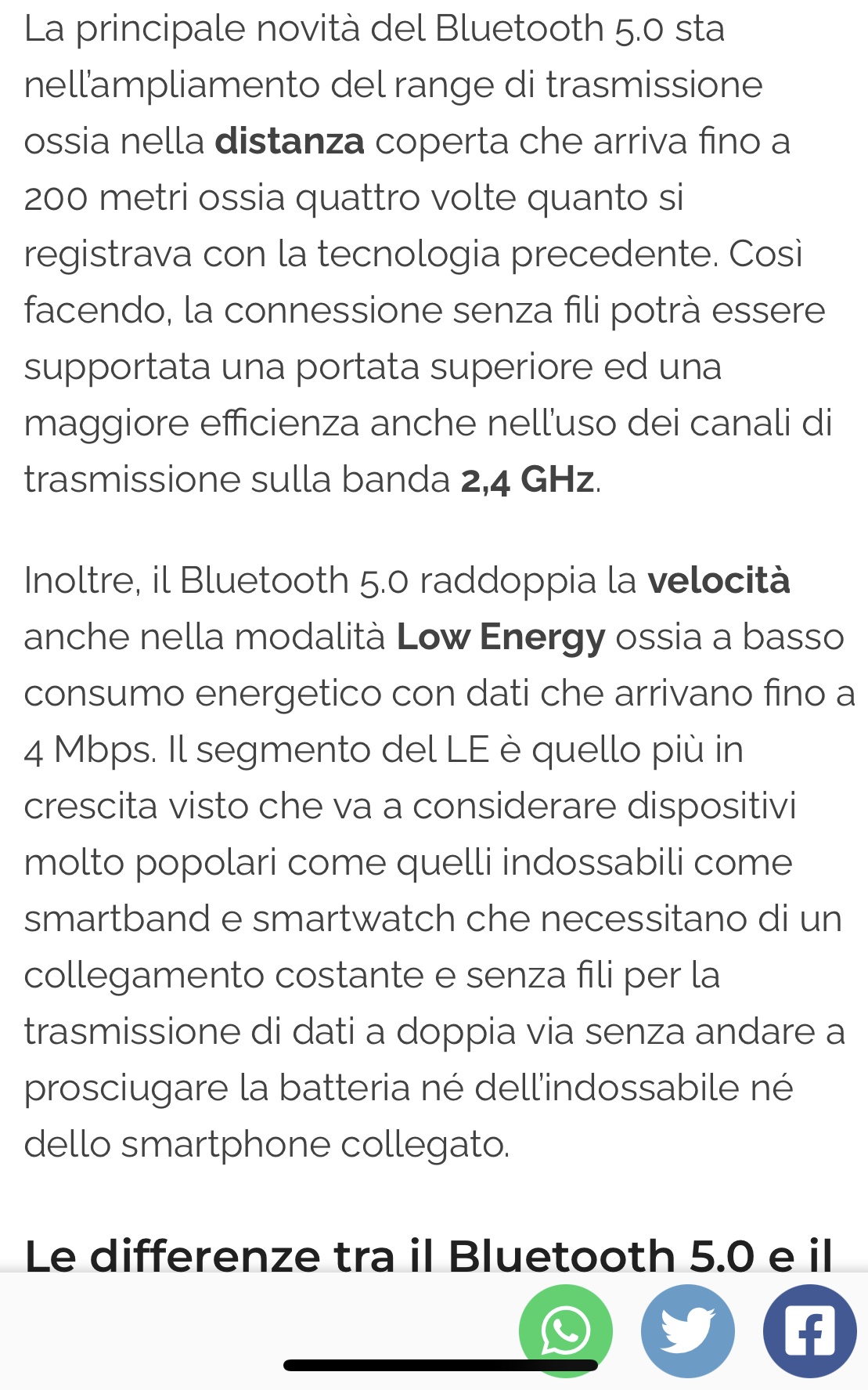

Fammi capire… il bluetooth 5.0 parla di 4 mbit/sec….
Ma il collo di bottiglia lo fa il codec del “ricevitore”?
Non ci sto capendo un caSSo

Alessio Giomi ha scritto: 1 ago 2022, 0:30 Fammi capire… il bluetooth 5.0 parla di 4 mbit/sec….
La versione buetooth e' relativa, perche' il dispositivo deve essere OLTE BLuetooth 4, 5 o che sia, anche certificato aptx HD, LDAC, etc...
Cioe' non e' scontato che un telefono con bluetooth 5 abbia la codifica LDAC. ;)
[EDIT]
Anche perche' ad esempio la codifica APTX e' di prorpieta' Qualcomm, e non e' implementata in dispositivi (smartphone o altro) che non hanno un processore Qualcomm, mentre LDAC e' una codifica di proprieta' Sony, che decide "a chi dare" tale codifica, quindi stesso discorso. ;)
