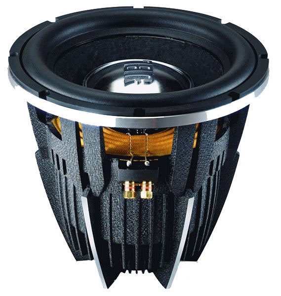

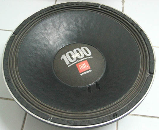

Messaggi: 6150
Re: sub da 6ohm su amplificatore da 4ohm
Ah, no... -.- :hahahah:
Penso sia questo
#20
Per la barba di Moscardelli!!....che è quel coso!? :slow:
