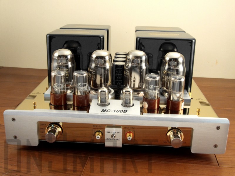

ciao ragazzi vorrei farmi un impiantino home....il primo nella mia vita. come amplificatore ho quasi deciso di stare su un yaqin mc 100 b valvolare. come ap vorrei stare su scan speak serie discovery per il momento , quindi poca spesa. l'idea è un 2 vie con wf in reflex senza sub , quindi vorrei un'ottima discesa. le casse in legno le costruirò io e come altezza non devo superare i 60 cm, mentre x larghezza e profondità no problem.
allora veniamo a noi: come wf penso allo scan speak 22W/8534G00 da 8" e come tw i D2608/913000 . che ne dite? chi mi aiuta x i litri della cassa e il tubo di raccordo .... e chi mi calcola i crossover? dai ragazzi aspetto vostre notizie. grazie! :)

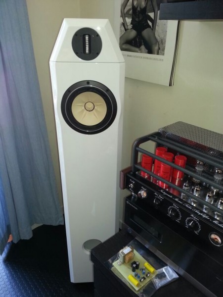

Queste le ho fatte a un amico.... ma sono alte circa un metro e mezzo!

Il risultato secondo me sarà ottimo commisurato all'altoparlante ovviamente . Se cerchi i 25Hz non è possibile averli con un progetto del genere , se vuoi insonorizzare una stanza grande e metterti lontano e pretendere il basso corposo che fa tremare le pareti non è possibile . D'altro canto questo AP potrà regalarti una medio-bassa da brivido , sempre che tutto viene fatto con criterio e ci vogliono MISURE , se no non ne esci vivo. Per l'accoppiata con MD102 non vedo problemi.
Belli i diffusori da pavimento , complimenti un bellissimo lavoro! :)

Veramente belli quei diffusori.....

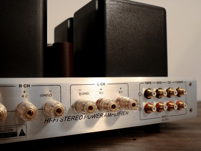

questo è il finale i 4 ohm li danno ma non so come và...
riuscireste a calcolarmi la cassa reflex x l'ls 155 tecnology dadicata x la massima discesa di questo ap e lo schema x il crossover passivo? grazie mille ancora

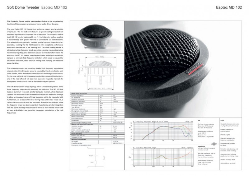

e quello dei tw.

Caro Fabio , non puoi partire con un data-sheet per una simulazione di un box home in quanto stai giocando con oggetti di un certo livello in un diffusore home con elettroniche altrettanto valide : ti occorre più attenzione se no vanifichi tutto . Prima cosa : partire con almeno i parametri T/S misurati a caldo e post rodaggio per i woofer , e una misura ai Dynaudio per verificare che è tutto ok e successivamente per importare nel programma di simulazione le rispettive impedenze se no vanifichi il tutto -.-
