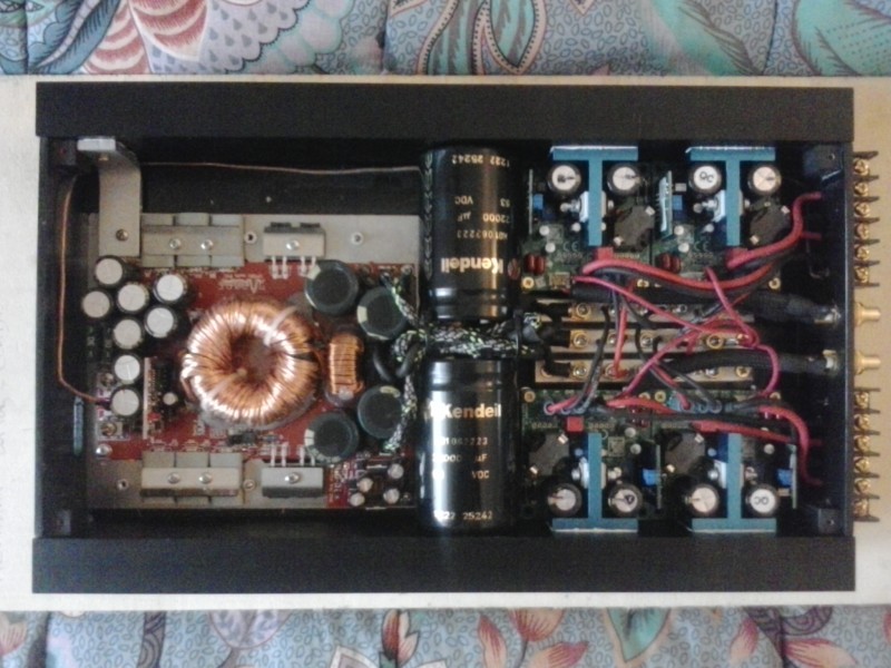

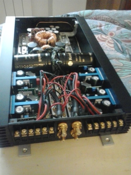

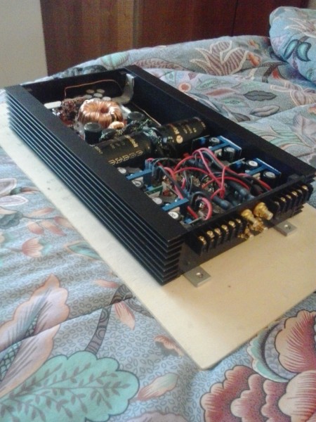

lo so ora vanno di moda, ma a me piacciono parecchio per come suonano e trovo che portare dei moduli del genere in auto porti moltissimi benefici a partire dal basso consumo di energia che in auto è una cosa fondamentale per avere un sistema ben integrato.
i componenti non sono nuovi al forum, anzi, ho attinto da alcune realizzazioni gia postate, l'alimentatore è un Coldamp cps 80 acquistato direttamente dalla casa, mi sembra un oggetto ben costruito ed anche io che non sono un esperto di elettronica sono riuscito in poco tempo a fare tutti i collegamenti e aggiustare il voltaggio in uscita per renderlo adatto ai moduli hypex.
i moduli sono 4 hypex UCD180HG ed andranno ad amplificare tutto il fronte anteriore, per dare un poco di riserva in più nei passaggi più energici ai moduli hypex ho deciso di inserire due condensatori Kendeil da 22000uf ognuno.
il case e le connessioni sono state fatte da me a breve dovrei riuscire a fare il pannello di chiusura in plexiglass con una incisione cnc.

ti ringrazio per i complimenti, come mai pensi che per impianti di alta fedeltà i moduli hypex non possano andare bene? io prima di costruire questo amplificatore ne ho costruito un altro per l'impianto home e solo dopo averlo ascoltato bene per quasi un anno e dopo averlo testato per bene con tutti i generi ho deciso di costruirne uno anche per l'auto, sono sicuro che in pochi se non qualcuno con l'orecchio alieno in un ascolto cieco riconoscerebbero la classe d, alcuni dicono che per certi versi si avvicina anche al suono in classe a ma non avendo avuto modo di ascoltare per bene un classe a io non mi sbilancio.

ringrazio anche gli altri per i complimenti e mi scuso per le foto fatte sul letto ma avendo fatto le foto con il cellulare era il punto con più luce X3

le morsettiere sono da circuito stampato le ho recuperate da dei vecchi crossover ormai dismessi, le vende anche audiokit.

grazie per i complimenti, dimenticavo... tutti i cavi di potenza e alimentazione sono Vandenhul quelli di segnale Ramm audio
