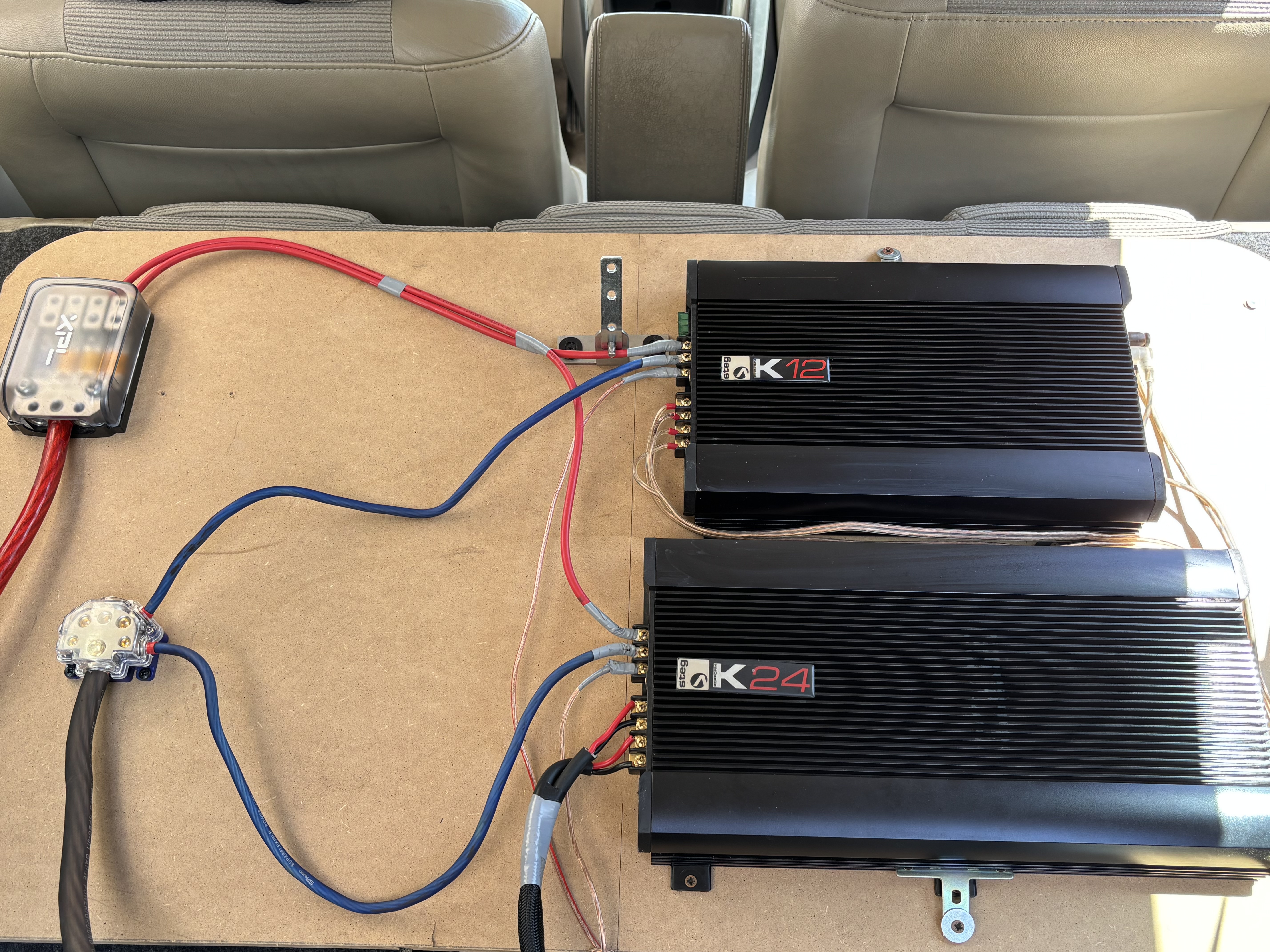

Re: Problema sezione sub (amplificatore Steg k24)
Qui i cavi e le connessioni di massa , naturalmente le foto risalgono a quando l impianto è stato fatto ,adesso è tutto fascettato sistemato.
Sia il cavo di massa che il positivo sono entrambi della stessa sezione

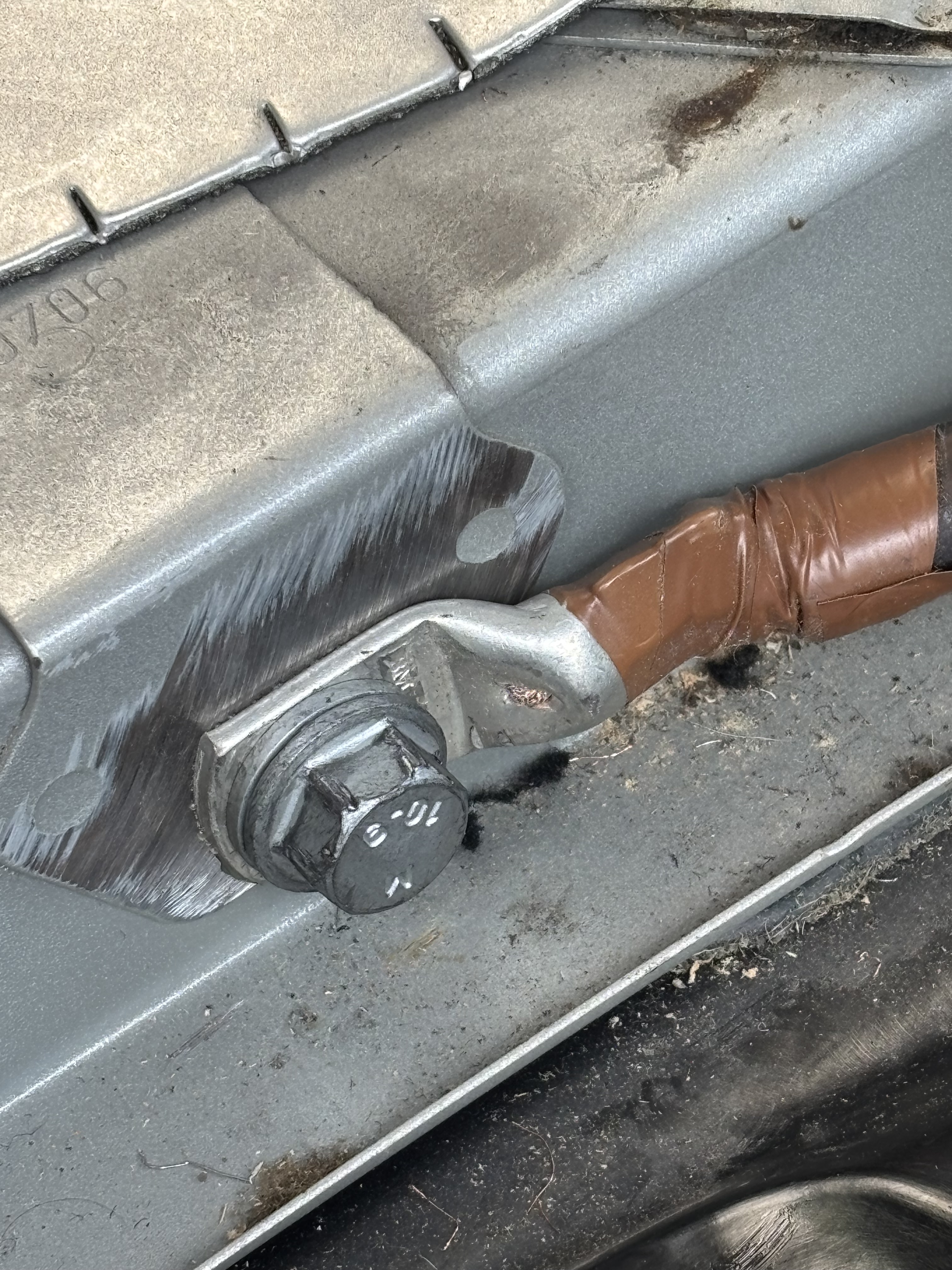

Ragazzi oggi dato la paura di far danni sono direttamente andato presso un installatore di zona. Ha fatto le varie misurazioni e mi ha creato in altra massa. Non capisco ancora come una massa che ha sempre funzionato e smerigliata come da foto possa diventare a suo detto “ballerina” boh
Fatto sta che ora con la massa spostata tutto funziona a meraviglia. Sinceramente avevo controllato il serraggio del bullone spesso ma avevo mai avuto problemi. Comunque adesso tutto funziona e l importante è questo. Posso continuare a viaggiare con la macchina ascoltando la musica dato che faccio ogni settimana quasi 1500/1700 km senza impiantino mi sento perduto. Grazie sempre dei vostri consigli preziosissimi.
Riguardo la connessione a massa, che appunto è tra le prime cose da controllare, se il cavo si presenta visivamente integro e anche il punto ove è serrato sul telaio è ok, presumo che il problema si stato causato da precaria crimpatura e/o saldatura dei capicorda.

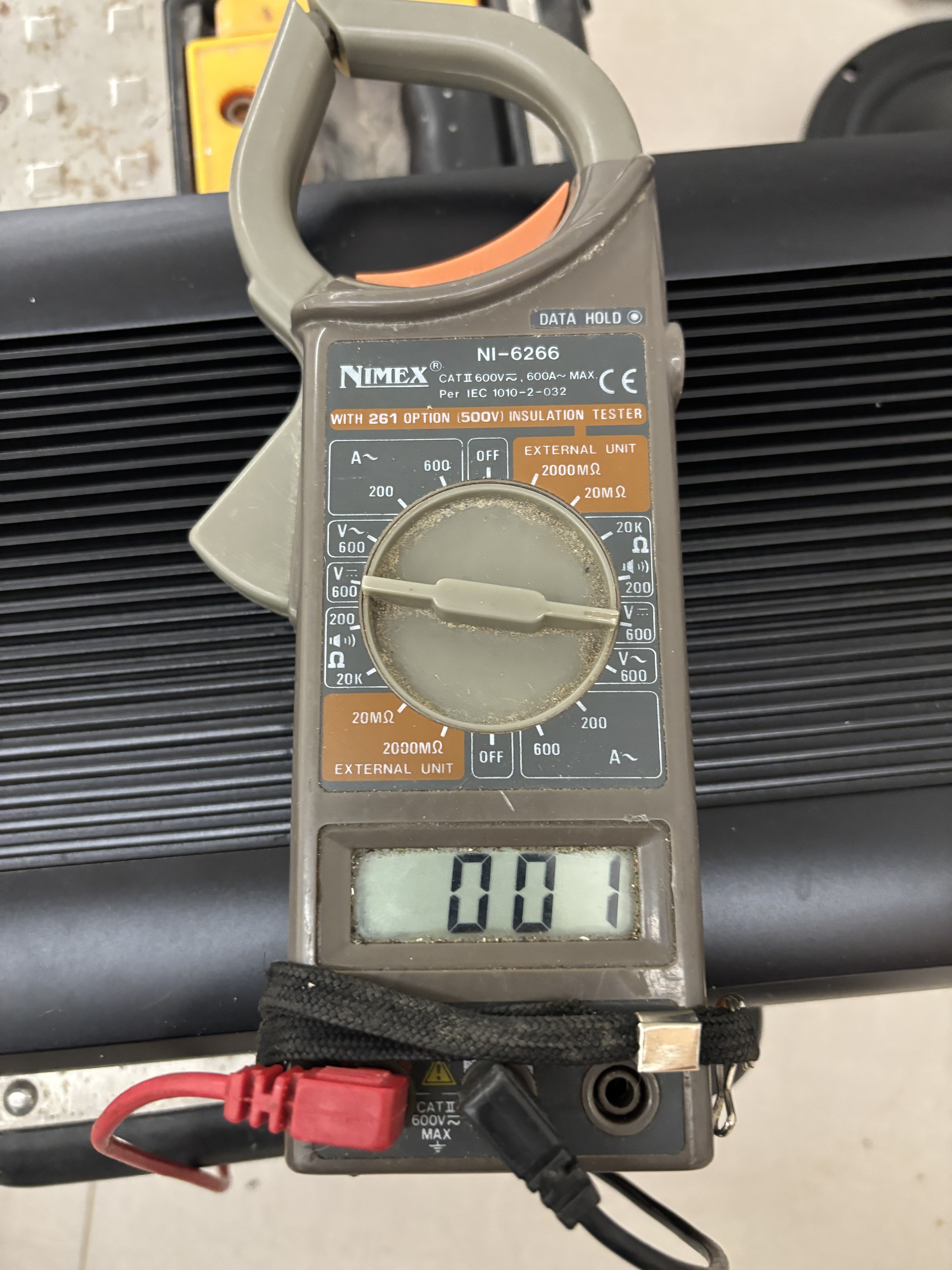

Il K24 (come anche tipicamente gli altri amplificatori Steg) hanno accoppiamento tra massa alimentazione a massa audio tramite diodi e tra massa audio e massa ingressi RCA tramite resistenza (18Ω) che ha lo scopo di limitare la corrente e quindi danni alla sorgente nel caso appunto di precaria o assente connessione della massa alimentazione in quanto la connessione di massa/schermo RCA fungerebbe, in quel caso anomalo, da connessione massa per l'alimentazione appunto, attraverso la sorgente che ha tipicamente massa audio in comune con massa alimentazione.
Ti consiglio quindi di misurare (ampli spento e ingressi RCA scollegati) con un multimetro la resistenza tra gli anelli di massa degli ingressi RCA rispetto a il morsetto di uscita R- (o L+, che sono entrambi connessi internamente a massa audio), la misura dovrebbe essere appunto di 18Ω onde appunto controllare che non si sia "cotta"
La stessa cosa vale per il K12, che vedo in foto, per il quale ti consiglio di fare la stessa verifica.

Li misuro entrambi e ti dico. Quindi dovrei mettere il tester con un puntale interno rca e L altro puntale? Fuori sempre nell rca giusto? Devo misurare se il jack femmina misura 18Ohm . Corretto ?
Ehm.. NO.. RILEGGI il messaggio di Etabeta, che hai pure quotato..
NATURALMENTE AD AMPLIFICATORE COMPLETAMENTE SCOLLEGATO.
Devi mettere i puntali del tester tra GLI ANELLI DI MASSA degli RCA (uno dei due, che salvo rotture meccaniche dentro all’ampli sono collegati assieme..) ed i MORSETTI DI USCITA DEGLI ALTOPARLANTI “R -“ (oppure “L +”) che sono entrambi connessi alla massa audio.
Confermo al punto 3 la tensione è zero 0 mettendo un puntale a massa con amplificatore acceso e con l altro puntale sulla corona ho zeroDesmocrocchy ha scritto: ↑23 apr 2025, 21:57Etabeta ha scritto: ↑23 apr 2025, 20:15 Come sempre in questi casi, onde non dover ricorrere appunto alla "sfera di cristallo", occorre avere un quadro più preciso.
In ogni caso i controlli basici da fare come passo zero sono sempre gli stessi:
Eventuali anomalie riscontrate ai punti 3 e 4 sono sintomo di guasto interno all'amplificatore.
- Controllare il perfetto isolamento rispetto a massa-telaio del collegamento al subwoofer (ovvero con un multimetro misurando la resistenza, che deve essere "infinita", dei poli del cavo, scollegato dall'ampli, rispetto a massa/telaio)
- Controllare la perfetta connessione a massa/telaio dell'alimentazione amplificatore. Con multimetro misurare resistenza, che deve essere prossima a zero ovviamente, tra il morsetto massa alimentazione e il telaio dell'auto.
- Scollegando ingressi RCA dell'amplificatore e, dopo aver acceso l'ampli, misurare la tensione (Vdc) toccando con un puntale la corona esterna degli ingressi RCA (uno e poi l'altro, due misure) e con l'altro puntale la massa telaio (ovvero massa alimentazione), la misura dovrebbe essere circa zero volt (o comunque al di sotto di 1V)
- Con le uscite dell'ampli scollegate e ingressi rca scollegati misurare, ad ampli acceso, la tensione continua sui morsetti di uscita dei due canali dell'amplificatore, la misura (Vdc) deve essere inferiore a 0.1V
In ogni caso, così a intuito, basandomi su questa constatazione:Mi pare chiaro che il problema non può che essere relativo proprio all'amplificatore e non alla sorgente (che appunto in quel caso è scollegata dagli ingressi rca).Desmocrocchy ha scritto: ↑23 apr 2025, 17:39 Quando accendo l autoradio sento un bump al sub woofer e un rumore di fruscio anche con rca scollegati
Un "fruscio" (forte fruscio, uno "scroscio" diciamo) auto-generato da un amplificatore a cui non è applicato segnate di ingresso è tipicamente innescato da oscillazione, è un fenomeno assolutamente *PERICOLOSO* per i diffusori in quanto, a parte ciò che è udibile, oscillazioni di alto livello ad alta frequenza (che non possono essere riprodotte meno che meno da un subwoofer) possono anche in breve tempo cuocere la bobina..
Il "bump", forte, è invece tipicamente relativo alla presenza di anomala componente continua in uscita (raccomando per ciò la misura al punto 4), anche ciò è certamente imputabile all'amplificatore e non alla sorgente.
Il mio consiglio quindi è quello di non utilizzare quell'amplificatore fintanto che ciò non è chiarito e possibilmente risolto.
eta domani faccio questi controlli e vedo. Ho sempre montato amplificatori con la tranquillità e non ho mai avuto problemi ma ultimamente mi stanno mandando fuori di testa. tanto e vero che volevo recappare il rockford ma ho demorso perché ce sempre un problema. odio spendere soldi a cavolo specie per riparare amplificatori danneggiati inutilmente e odio romperti le balls per aiutarmi a risolvere i miei problemi.
Al massimo se nn riesco a capire qualcosa porto la macchina da un installatore perché davvero mi sembra tutto assurdo.
quello che vorrei capire è : se la massa è a telaio e va nello doppiatore di masse e poi da qui va 1. al fronte e un altro al sub perché ho problemi solo col sub e non con il k12 che sta sul fronte? se il problema fosse la massa lo avrei anche sul fronte o sbaglio ? ma gli amplificatori montati sul fronte non mi hanno mai e dico mai dato problemi.
Confermo il punto 4 la tensione nelle uscite ad amplificatore acceso e rca sconnessi e’di 001 su entrambi anche a ponte in mono mi da 001
