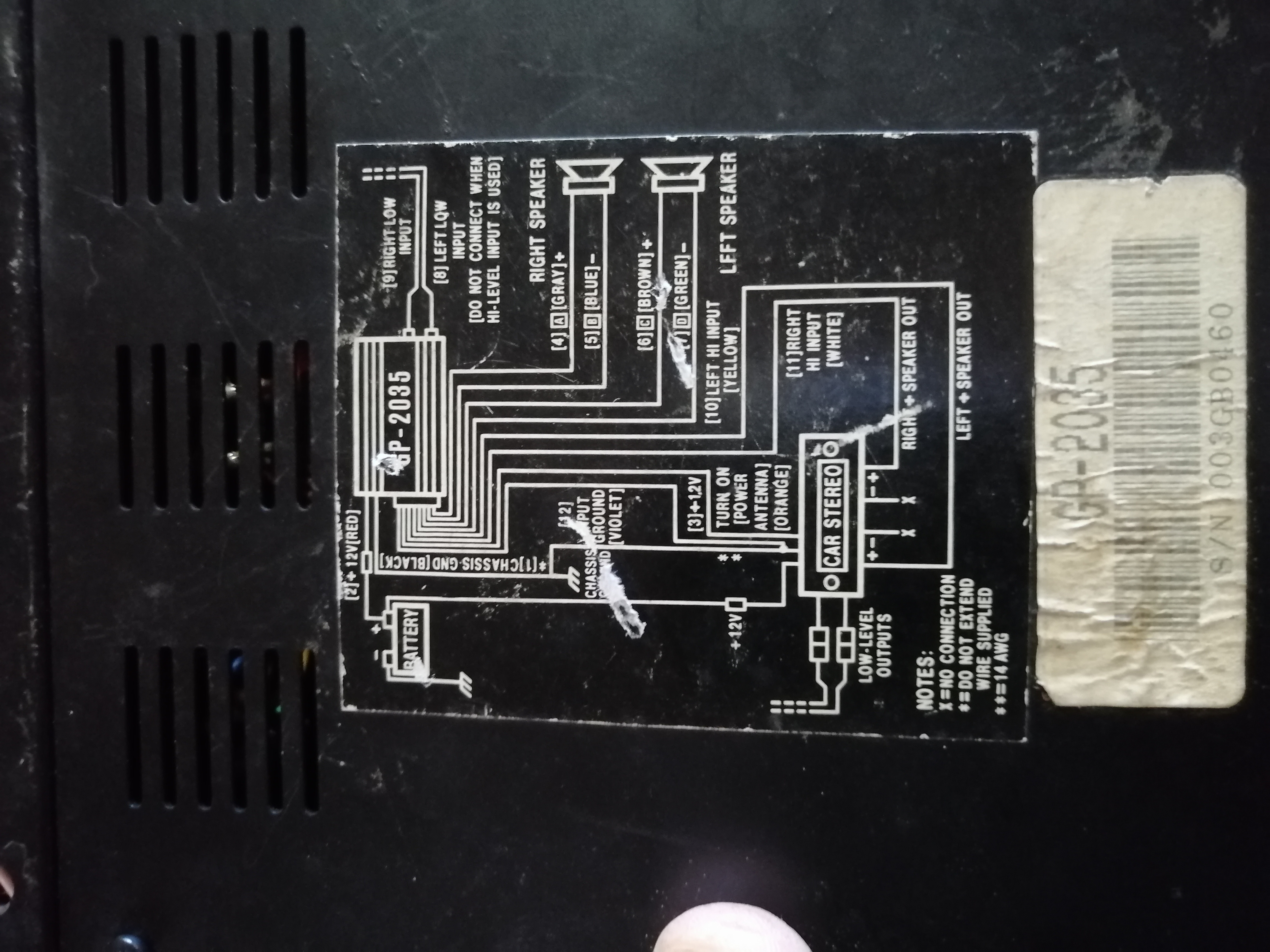

schema amplificatore

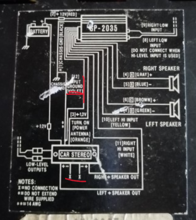

Messaggi: 6196
Re: radio originale su ampli datato
+ e - di amplificazione della radio, non lo vedi che i - sono sbarrati con la x , non vanno collegati nessuno dei 2!
il meno ampli va a massa, ma non nei negativi (-) delle uscite.
L' input ground violet va a massa con il negativo di alimentazione.
Almeno io ho capito cosi' dallo schema, ma aspetta altre risposte.
Immagine 2024-10-15 204905.png (222.23 KiB) Visto 727 volte
