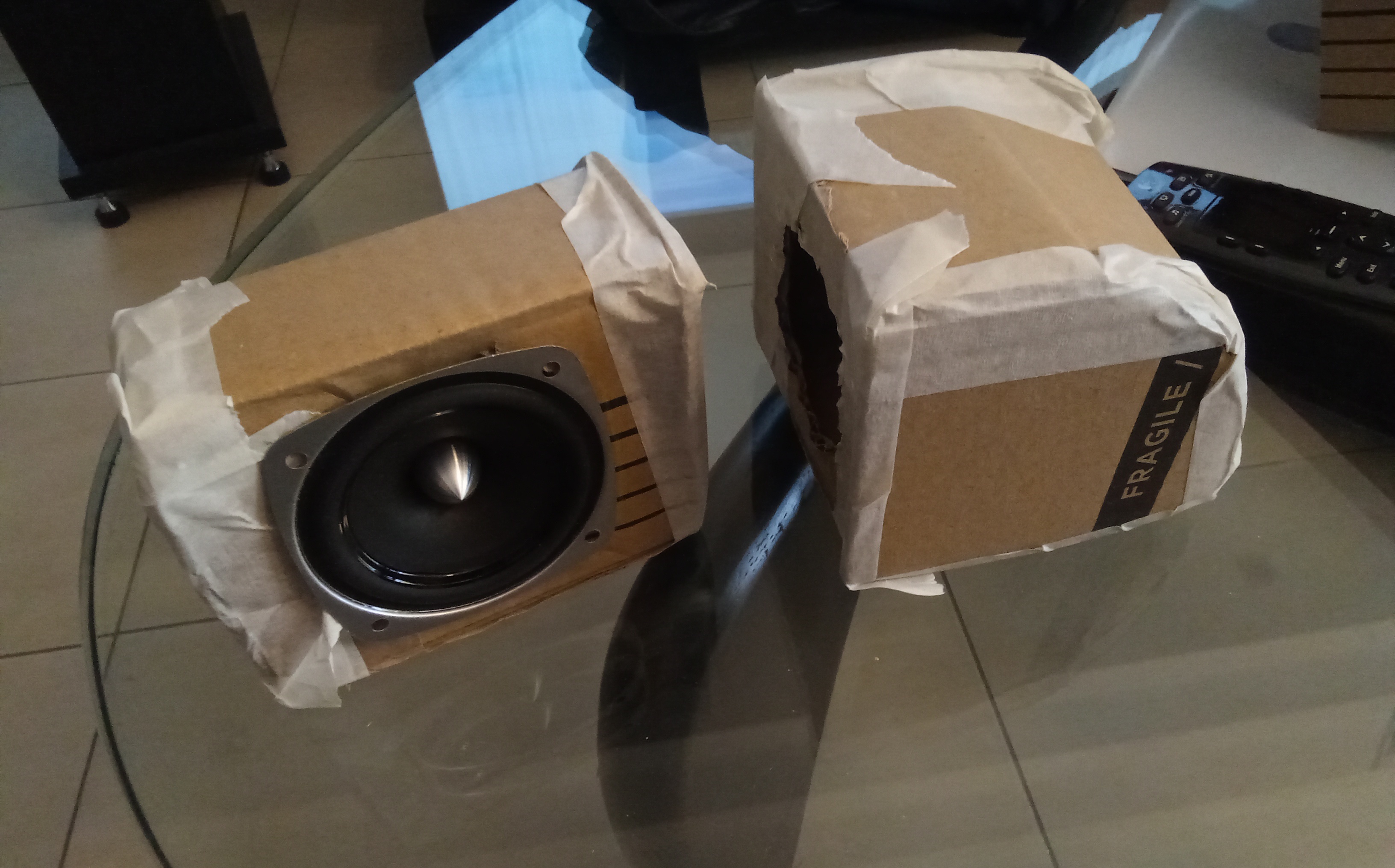

Re: Aggiungere midrange, quale?
Ok grazie ragazzi, procedo in qualche modo. Ho anche altri 2 medi in cassa di una vecchia tv, provo anche quelli. Vi aggiorno.

Ecco ragazzi spero che va bene

Ma no, nel cartone no
Deve essere quantomeno rigido…. Poi boh? Senti gli altri ragazzi.
Se riesci a riempire almeno le scatole con antirombo, oppure resina… perché se le lasci così sfiatano un po’ ovunque o fanno effetto membrana… gonfiano le pareti
