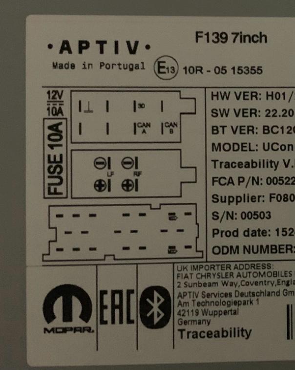

Ciao a tutti,
ho bisogno di un aiuto con gli altoparlanti posteriori della mia Fiat Panda 2016. Avevo una radio di serie Continental e l'ho sostituita con una autoradio Aptiv F139 7inch con Uconnect. Dopo il montaggio ho riscontrato due problemi:
1. Gli altoparlanti posteriori non funzionano.
2. Non ha un microfono integrato, quindi devo comprarne uno esterno.
Qualcuno sa dirmi perché gli altoparlanti posteriori non funzionano? Avete consigli su come collegare un microfono esterno senza spendere 50 euro per quello originale?
Vi allego anche gli schemi dei due sistemi radio. Grazie mille!

La risposta migliore è la seguente, per gi altoparlanti posteriori:
Il destino ti sta mandando un messaggio, forte e chiaro, come forte, chiaro e unanime è il parere di questo forum sul fronte posteriore: "dimenticatene"
Quanto alla risposta funzionale, invece, non mi riesce di vederne una diversa, dalle foto che hai postato, del fatto che la nuova sorgente non ha uscite altoparlanti che per un solo fronte...

Temo che non esista modo: se il connettore di uscita, come risulta molto chiaramente dalle tue foto, ha solo 4 pin (destra+/destra-/sinistra+/sinistra-), dubito che la sorgente abbia al suo interno le sezioni di potenza anche per il fronte posteriore [cosa che, ribadisco, è solo "buona & giusta, nostro dovere e fonte di salvezza..." (cit.)
Peraltro, anche googlando, con quel nome, non esce nessun risultato, quindi si fa fatica a dire di più.
Ma questa sorgente, un manuale di istruzioni ce l'avrà, immagino...

La radio che hai acquistato, molto semplicemente, non ha le uscite per gli altoparlanti posteriori.
Se guardi la presa per gli altoparlanti, ha solo LF e RF. Non ha i contatti esterni.
Ma vedo che non ha nemmeno l’uscita per accendere l’antenna attiva (presa alimentazioni: PS-ANT), mentre la precedente, si. Potresti anche avere problemi di ricezione. Nelle più moderne l’antenna è alimentata via cavo e non con il classico filo esterno.
L’antenna della tua auto potrebbe non essere alimentabile phantom, via cavo coassiale.
Se poi la nuova Uconnect ha il DAB, ti serve anche un’antenna per il DAB, se vuoi ricevere qualcosa.

Stai sbagliando.
Le Panda nuove, in molti casi non hanno affatto gli altoparlanti posteriori.
TUTTE quelle con la presa USB sul frontale che ho visto, per esempio, hanno SOLO gli altoparlanti ANTERIORI. Ci sono almeno due discussioni sul forum, riguardanti Panda con la Uconnect, oltre alla mia, che appunto, hanno SOLO GLI ANTERIORI
Quella che vuoi montare, non è adatta al tuo impianto. Per lo meno, non è “plug & play”. Perchè nelle Panda più recenti hanno cambiato completamente la parte multimediale.
La mia, che è la primissima Uconnect montata sulla Panda, è una via di mezzo tra la vecchia e la nuova “guardia”. Poi ci sono quelle come quella che hai tu.
Poi ci sono quelle con Android Auto ed Apple Car Play.
Mi ripeto: tu hai l’antenna DAB (quella in gomma lunga circa 17/18 cm con la base larga) o hai l’antenna classica AM/FM elicoidale da 30/35 cm?
Hai i comandi al volante? Se si: ti funzionano tutti i tasti? Perchè ad esempio, montando la mia Uconnect su una macchina senza comandi, non puoi nemmeno usare il viva voce. Perchè molti comandi non sono presenti sul frontale. Tra l’altro, serve farla accettare al body computer, altrimenti non va il CAN Bus e ti lampeggiano i km totali.
La mia Panda con la Uconnect prima serie (modello 2017 acquistata in settembre 2016, DAB OPZIONALE, presa USB ed AUX nel cassetto porta oggetti) ha ANCHE gli altoparlanti posteriori (che naturalmente ho eliminato, avendo installato un sistema hi-fi after market). Non ha l’uscita “PS Ant” come quella che hai tu ed in plancia ha due fili per l’antenna: due FAKRA. Uno per il DAB ed uno per la AM/FM. Ed ha l’ingresso microfono e l’ingresso AUX nei tre connettori sopra gli ISO, che poi nella mia sono raccolti in un unico blocco, bianco:
viewtopic.php?t=11887&start=740#p246627
E qui:
viewtopic.php?t=11887&start=260#p200368
Le successive Uconnect avevano l’USB sul frontale, il DAB di serie e solo 2 altoparlanti ANTERIORI, al più con I tweeters nei montanti (che sono collegati in parallelo lungo il cablaggio ed hanno un condensatore di filtro montato a ridosso).
Poi non ho più seguito. Ma in ogni caso, la radio che hai in mano non puó pilotare gli altoparlanti posteriori e non ha il FADER nel menù “audio”. Questo è assolutamente certo. Le auto con gli altoparlanti posteriori NIN HANNO QUEL MODELLO CHE HAI TU.
Puoi collegarli in parallelo, rischiando di bruciare lo stadio di potenza (ammesso che non vada subito in protezione) ma poi non puoi neanche regolarne il bilanciamento.
Dato che gli altoparlanti posteriori danno solo fastidio, ti suggerisco di lasciar perdere.
Per il microfono, serve il suo, con il suo cablaggio, che sta sotto alla griglietta grigia sul cielo, davanti alla plafoniera. Se la tua auto non c’è l’ha, devi procurarti quello giusto per la radio che hai acquistato, con il cablaggio e la spinetta giusti. Non è solo questione di connettore: anche il microfono è alimentato, essendo una capsula “elettret”. Deve avere la stessa “elettronica” a bordo o potrebbe non funzionare.
Che poi, chi te l’ha fatto fare di prendere quel coso, quando potevi montare una decente after market con display a sbalzo, con un adattatore singolo DIN commerciale? L’avrai pagata due lire, spero.

Volevo dirvi che sono passato da un elettrauto oggi e mi ha detto che l'unico modo è collegare gli altoparlanti posteriori in serie con quelli anteriori.
Tralasciando il fatto che gli altoparlanti posteriori rovinano la qualità audio, voi mi consigliereste di effettuare questo collegamento oppure ci sono dei rischi?
Re: Altoparlanti posteriori fiat panda 2016
Non ci sono rischi se li metti in serie.
Ma è una merd@.
Lavorerà su 8 ohm e si abbasserà il volume percepito perchè la radio erogherà la metà secca della potenza disponibile. E date le posizioni, non otterrai la somma sonora dei due sistemi. Anzi: gran parte dei suoni si cancelleranno. E non potrai regolare il fader.

calma non esageriamo a livello teorico:
1 raddoppiando l'impedenza si dimezza la potenza erogata solo a parità di tensione, sappiamo che l'amplificatore non è un generatore di tensione ideale quindi bisognerebbe ragionare sui dati nominali dell'amplificatore se disponibili o effettuare una misurazione se non sono disponibili.
2 mettendo in serie il fronte posteriore oltre a raddoppiare l'impedenza raddoppi la superficie degli altoparlanti quindi a parità di potenza erogata guadagni pressione sonora

In aggiunta volevo chiedervi se mi consigliereste più un collegamento in serie o in parallelo nella mia situazione.
Purtroppo su internet non si riesce a trovare un manuale tecnico di questa autoradio fiat aptiv 7".
Vi allego lo schema dell'autoradio completo.

premesso che...
1) mettendoli in serie, dimezzi la potenza ma rassicuri l'amplificatore
2) mettendoli in parallelo, raddoppi la potenza ma stressi e surriscaldi l'amplificatore
3) molte autoradio moderne supportano bene i 2ohm e molte case costruttrici sfruttando questa per vendere pacchetti audio premium, vedi Audi
4) molte autoradio moderne hanno protezione sia per bassa impedenza che per alte temperature
5) 3+4 potrebbero pian piano fare dei danni alla sezione finali e bruciare gli stessi
prova in serie, se il volume e il suono ti soddisfa, stai sereno
se il volume non ti basta, allora prova in parallelo, monitora il comportamento, i.e. temperatura ed eventuali protezioni
NB: rileggi attentamente il punto 5 prima di procedere, se bruci i finali butti la radio
