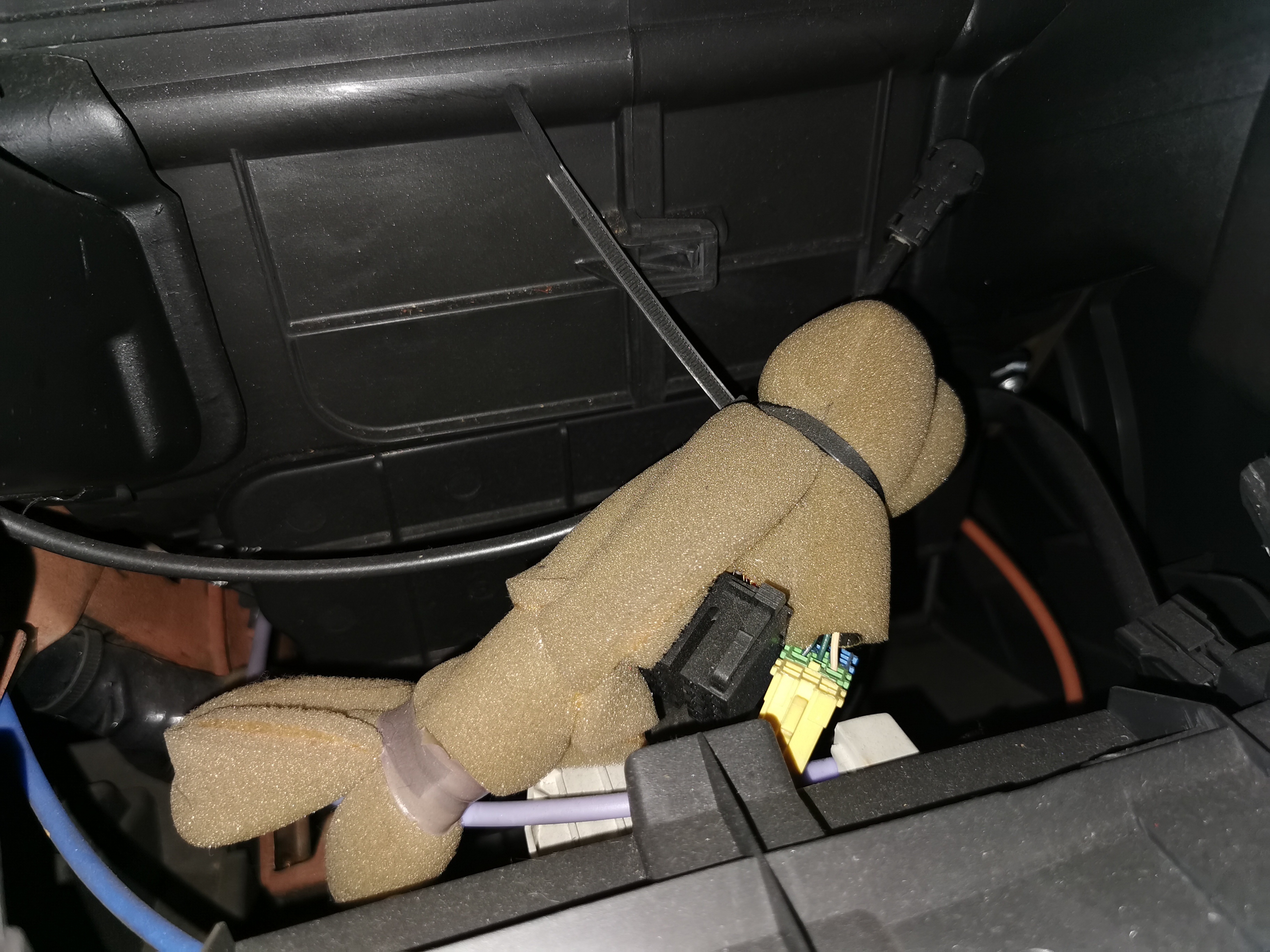

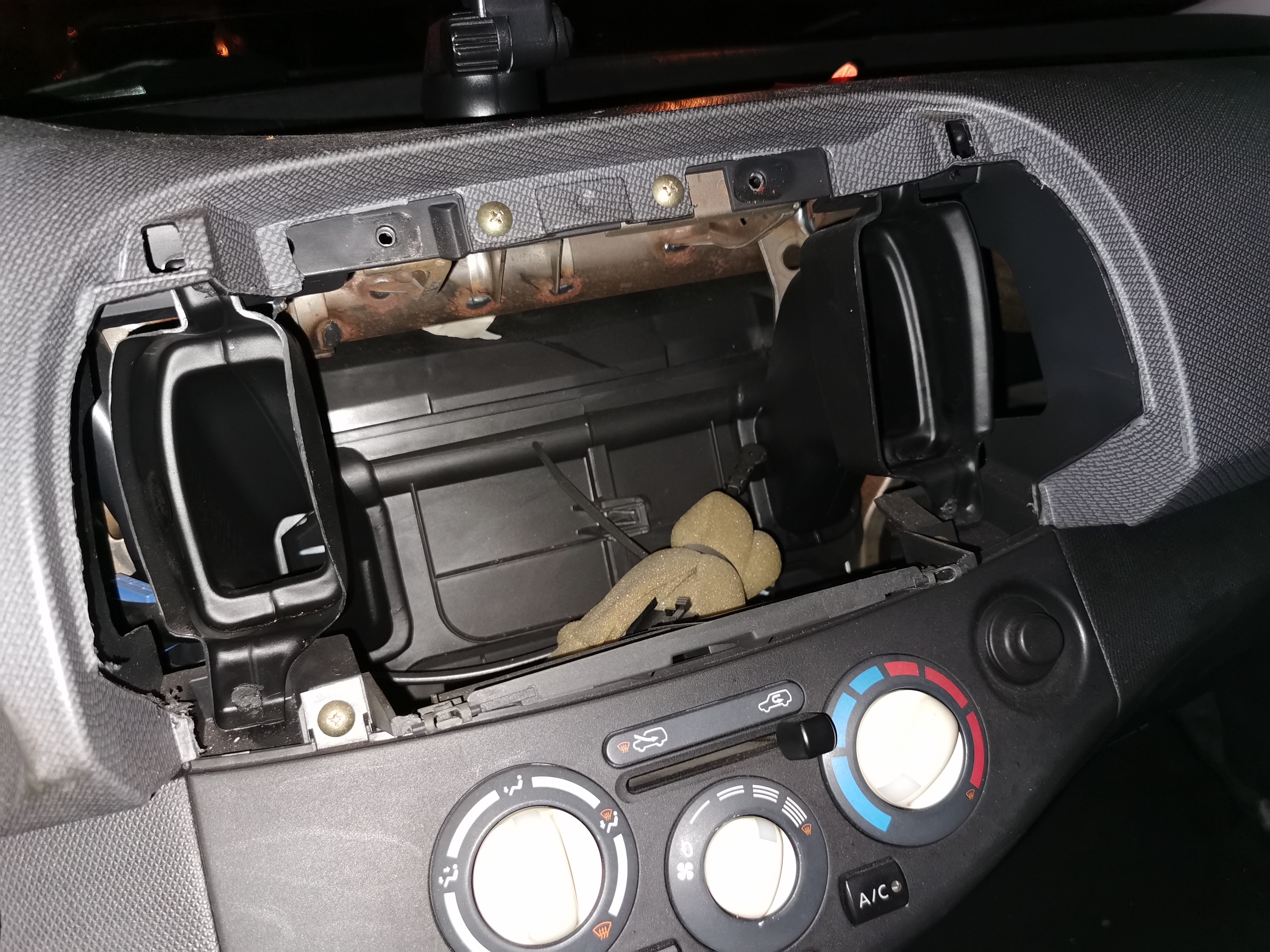

Aperta la plancia e il cablaggio c'è!

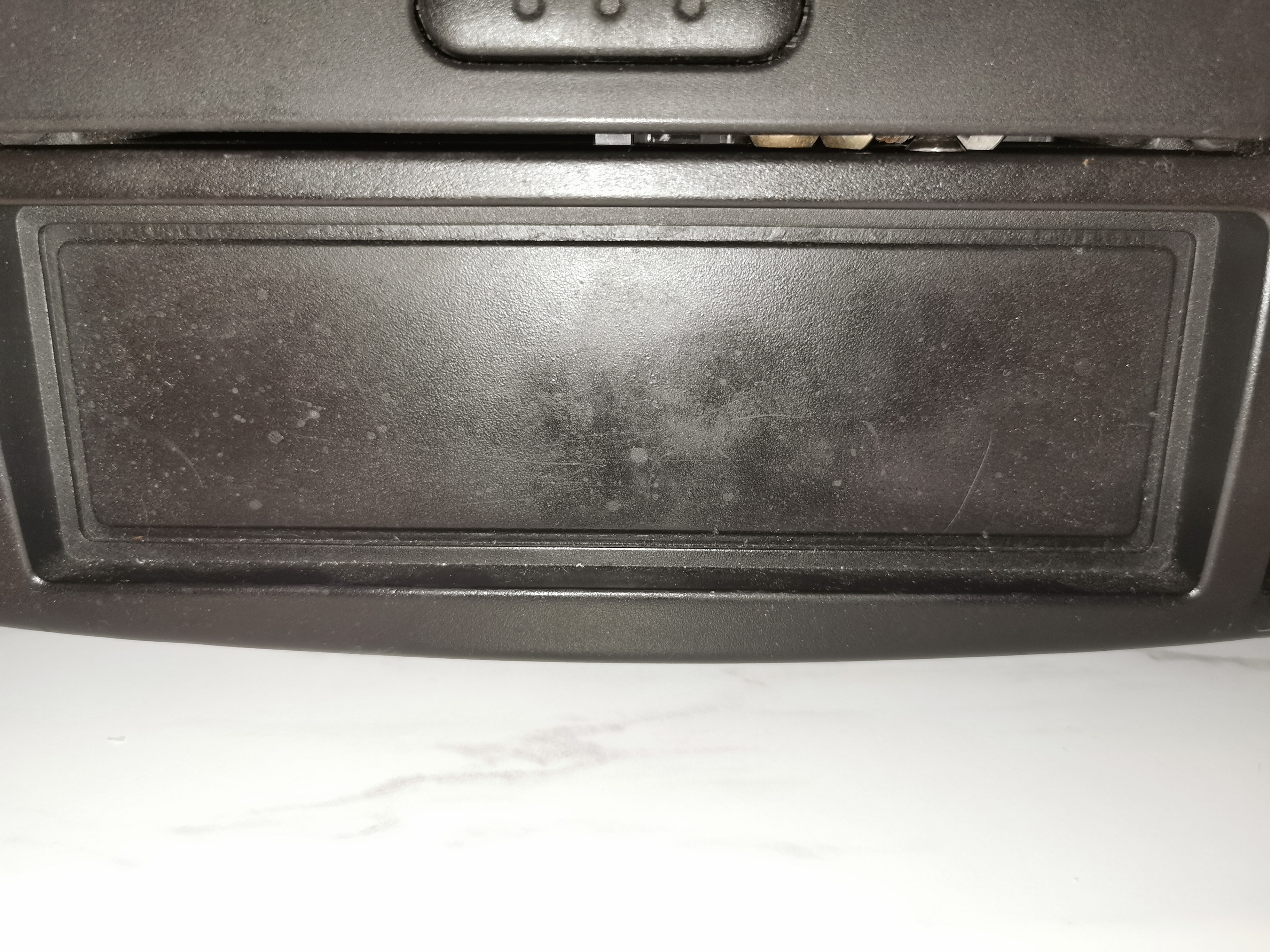

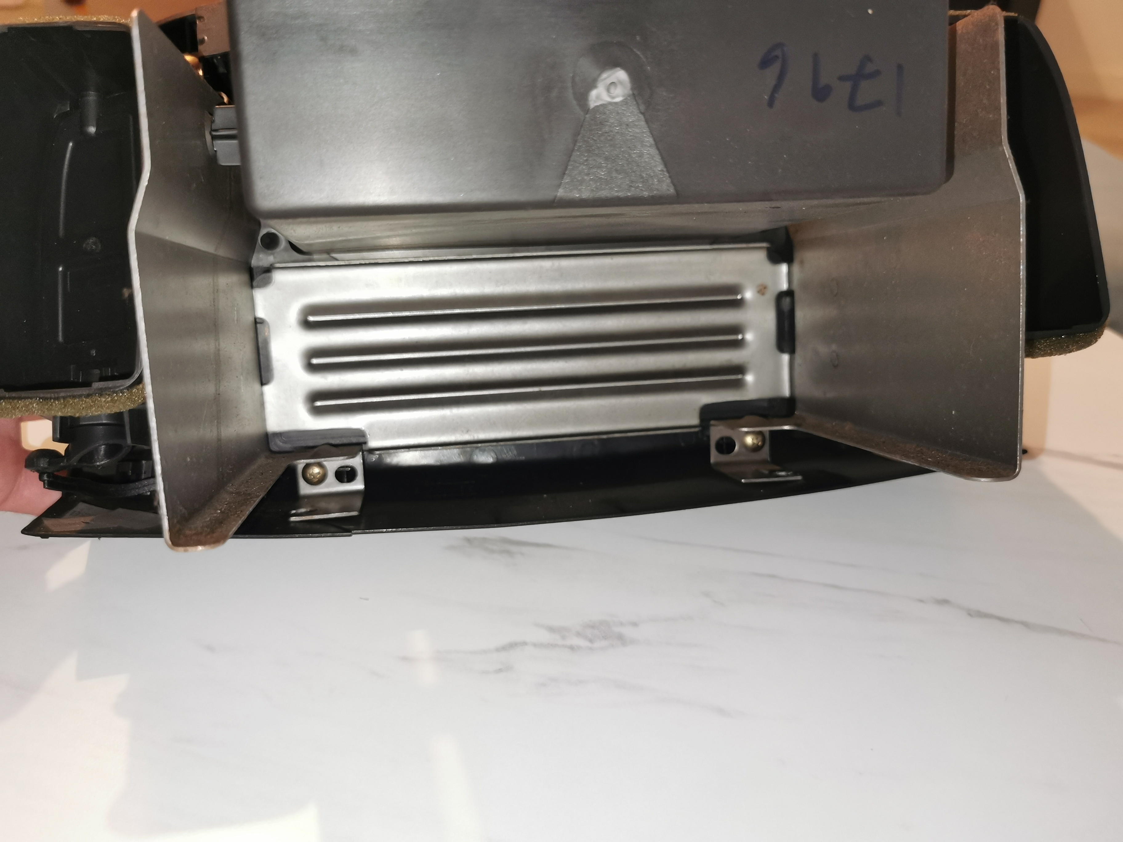

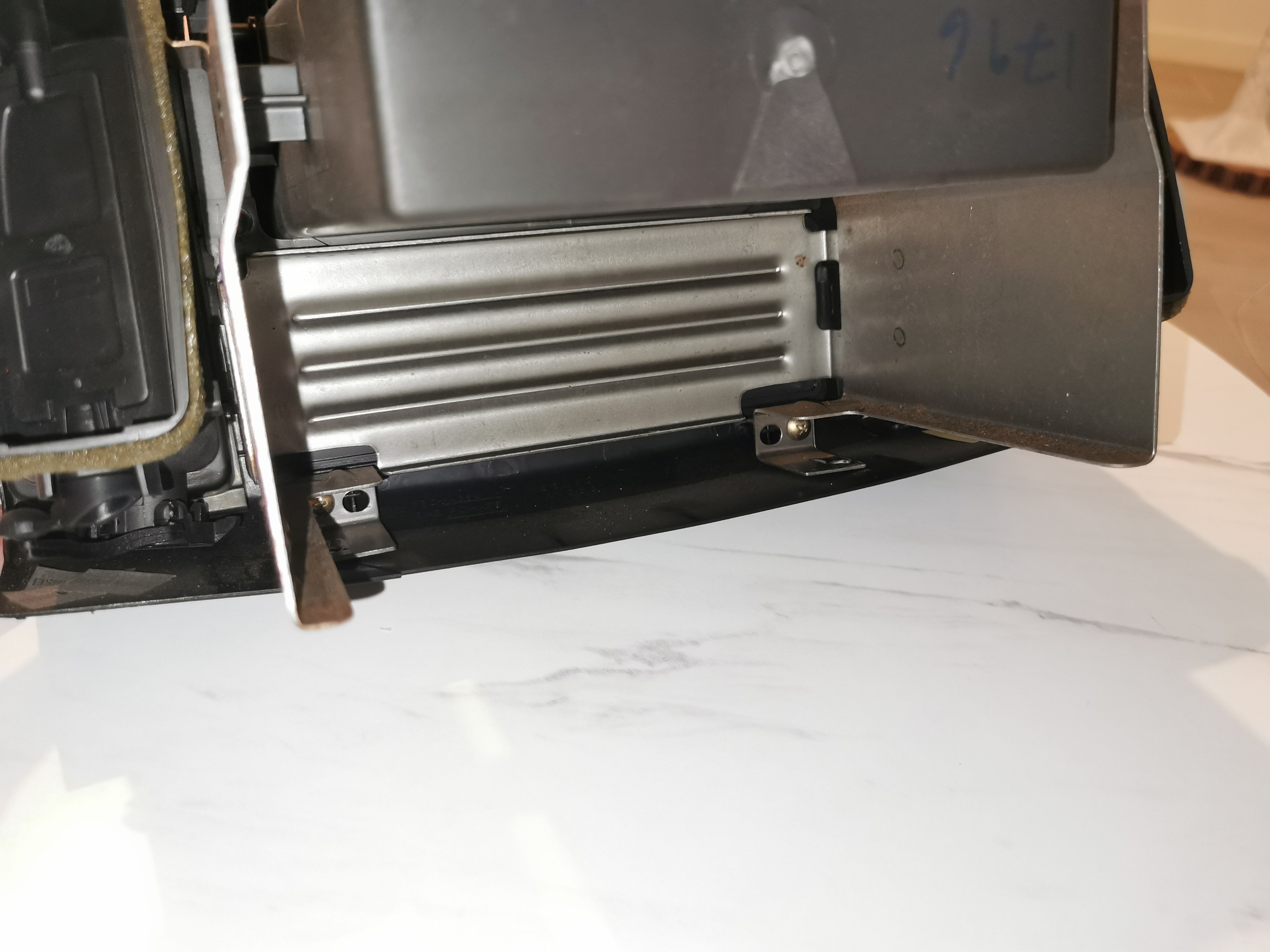

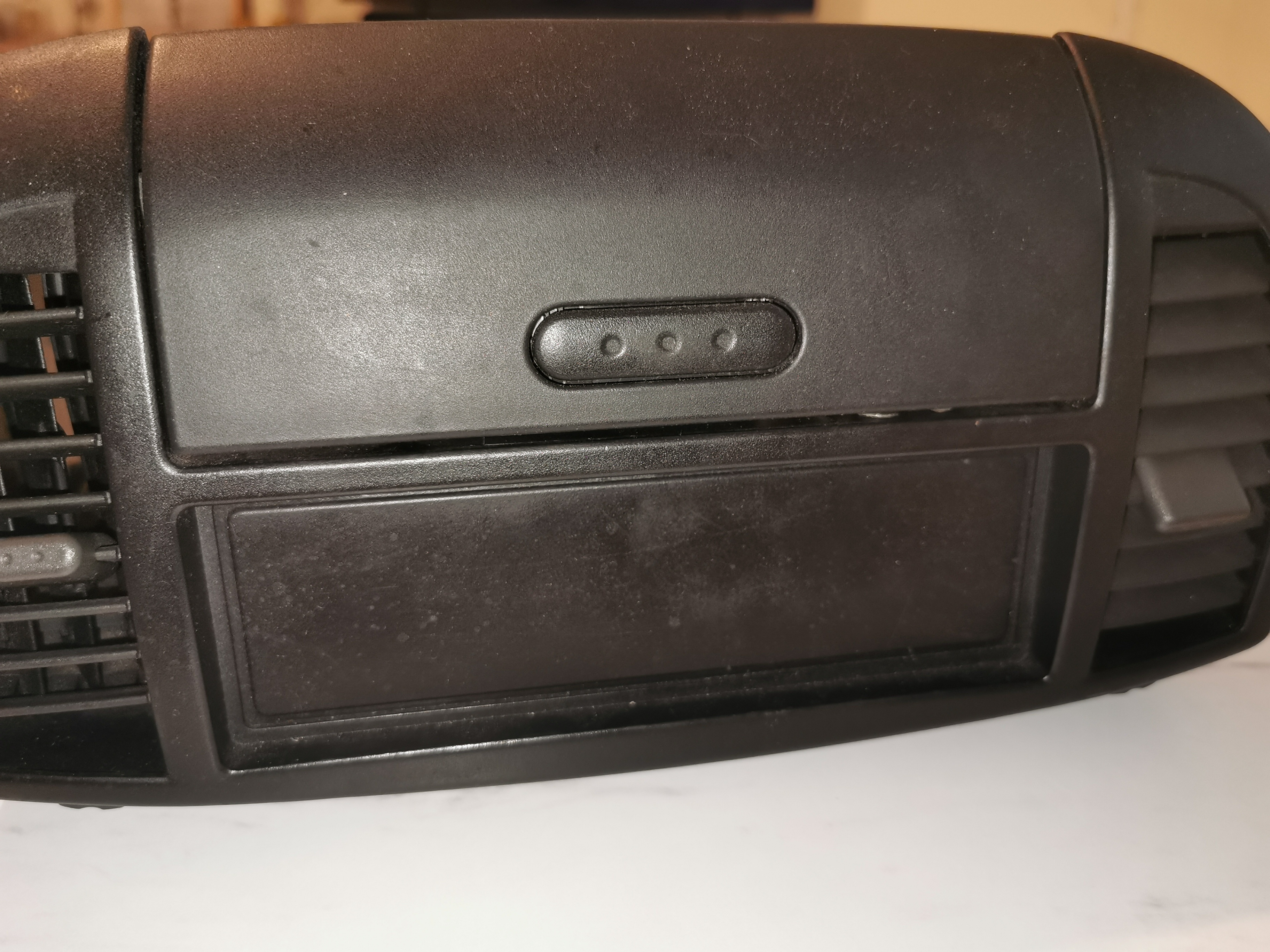

Ok nelle foto allegate puoi vedere il cassetto superiore e sotto il tappo di plastica (vano per la sorgente)... Tappo che sembra essere saldato perciò dovrò segarlo via.ozama ha scritto: ↑31 ott 2023, 11:46 Esatto.

Posteriormente c'è questo telaietto di metallo che non sembra una mascherina per autoradio

Il tappo dovrebbe saltare via semplicemente forzando o, per fare una cosa pulita, tagliando le piccole staffette di collegamento
Le autoradio (estraibili o meno) del periodo avevano una slitta di montaggio che si ancorava con le linguette ad allargare alla cornice della mascherina e sul fondo si fissava alla struttura del cruscotto con una vite centrale al termine della slitta
Quelle attuali (non estraibili) hanno delle staffe laterali che fisserai sui due lati (verticali) del cassetto che hai smontato
Quando cerchi l'autoradio sincerati delle dimensioni (larghezza ed altezza) in maniera che la cornice dell'autoradio copra tutto il vano
