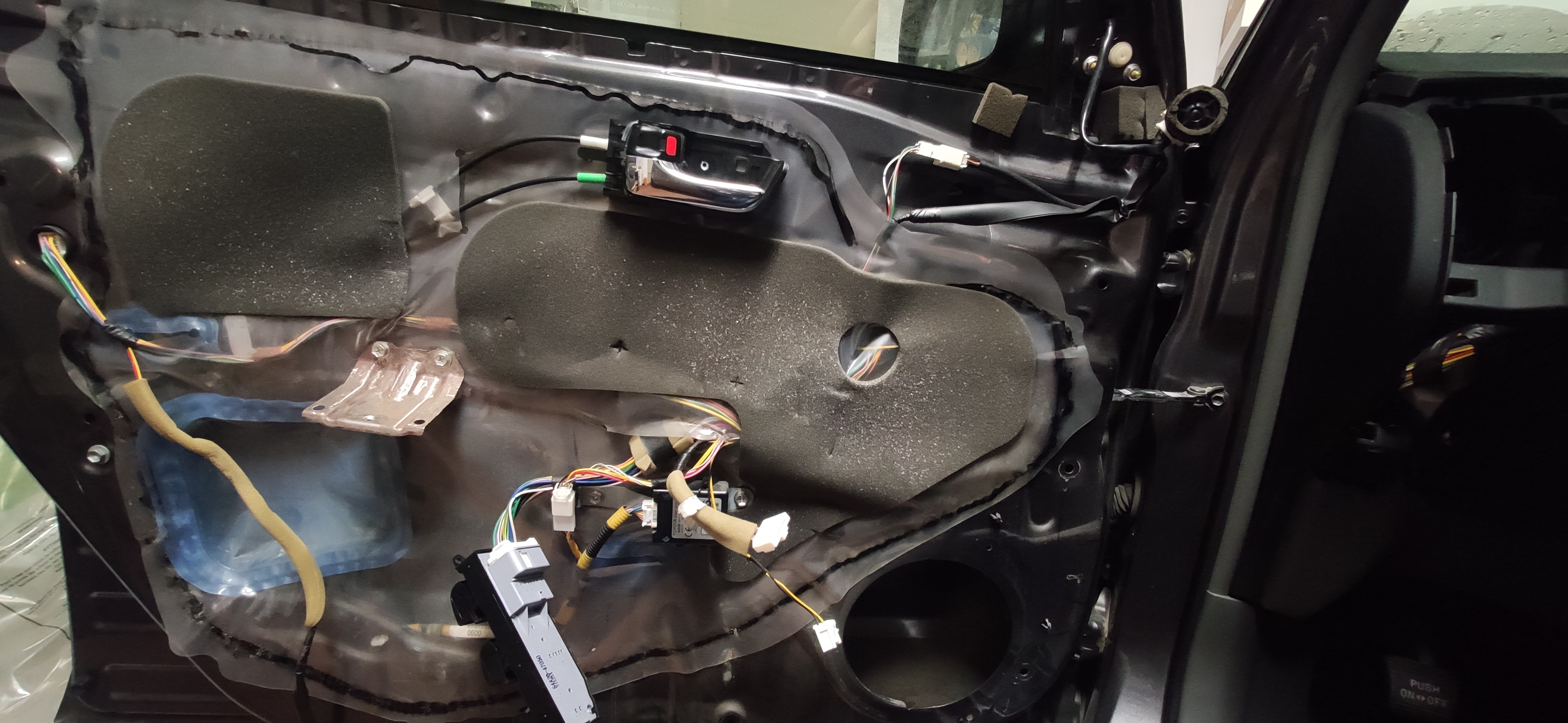

Foto della portiera l'ho postata nel 3d di presentazione, la rimetto qui

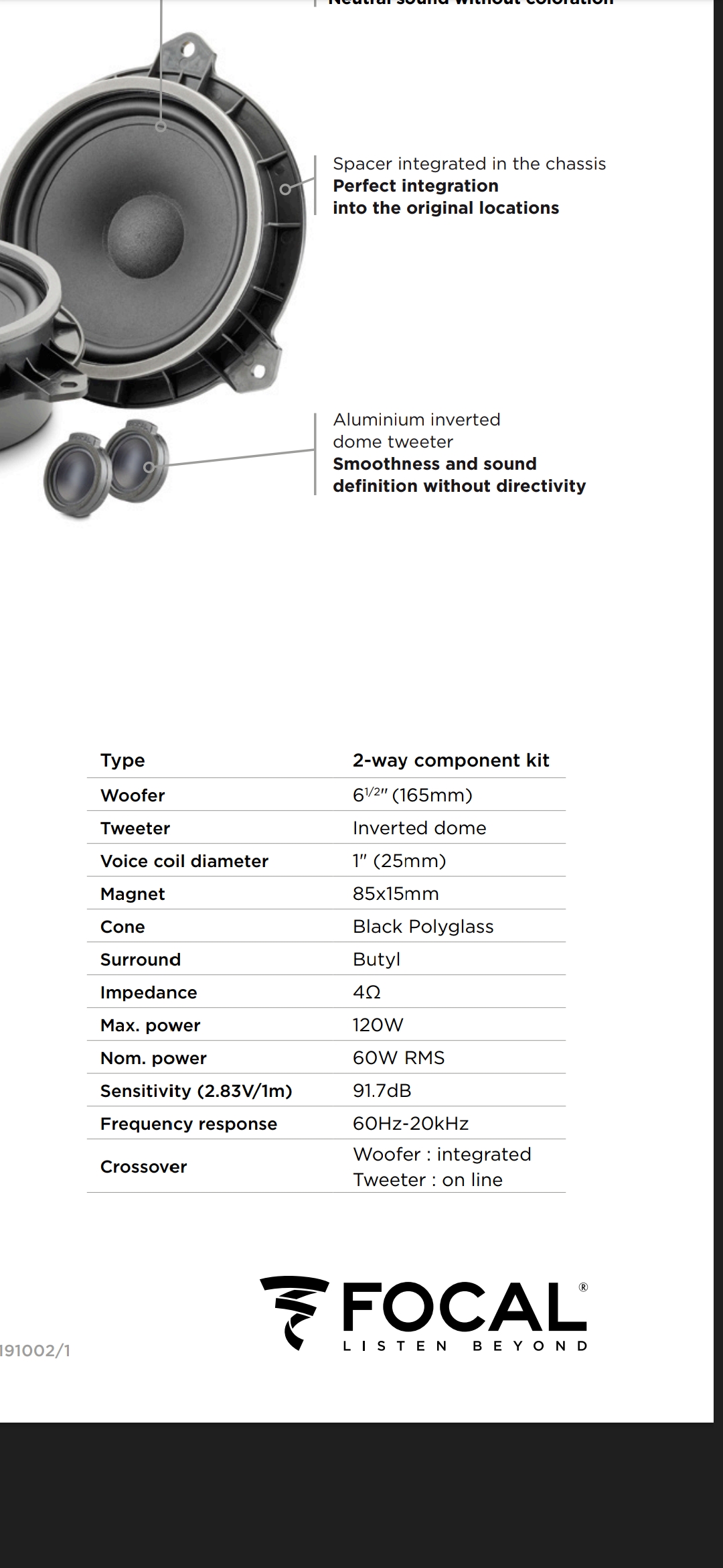

Per quanto riguarda i dati che devo prendere in considerazione per gli AP, quali sarebbero? Perdonami ma non li so leggere

Tipo, questo modello della focal sono specifiche per la mia vettura, Toyota Prius
Che dati devo prendere in considerazione?

Le portiere le devo insonorizzare, come ho letto sulla guida e come mi hanno consigliato gli utenti del forum.

Non saprei come possano andare. :hmm:
Secondo me, sono più orientati all’efficienza e a suonare con la sorgente originale. Ma non sono dichiarati i parametri di T&S, quindi non posso neanche farmi un’idea vaga della gamma bassa che potenzialmente possono emettere.
Comunque hanno i supporti integrati in plastica, sagomati per la macchina. Quindi al limite, con quelli, ti conviene appesantirli con del butile se vedi che non sono abbastanza rigidi. Inutili quelli in MDF/multi strato. Quelli li devi fare ed hanno una utilità se monti altoparlanti meno specifici per il modello di auto. Ovvero, alzando le pretese ed il budget.
Se il budget è quello e gli altoparlanti richiedono un intervento immediato, inutile andare sul difficile. Potresti rimanerne soddisfatto, eventualmente quando monterei il sub.

Osservando la porta, considera che le zone di lamiera chiuse con il nylon o con materiale comunque morbido, dovrai sigillarle con materiale rigido. Come minimo, un doppio strato di butile adesivo contrapposto. Perchè la plastichina suona eccitata dall’altolarlante. E a bassa e media frequenza è come se non ci fosse.

Sono simili alla mia precedente yaris 2017, io avevo chiuso con piu strati di butile perche una parte del pannello va'dentro la porta.....era buona comunque

La corolla aveva circa la stessa porta... c'è qualche foto che può darti un' idea... purtroppo ad un certo punto le foto finiscono perchè al tempo utilizzavo un host esterno per caricarle..... Razzolo bene ma.....

Alessio Giomi ha scritto: 20 apr 2023, 20:25 Dai anche un occhio alla mia discussione .
TOYOTA COROLLA 2007
Ho visto il tuo lavoro in 5 anni, a me non basterebbe una vita! D;
Figurati che gli Adattatori in mdf io pensavo di forare con una punta a tazza per legno da 160 e infilarci l'ap, chi ci pensava a sagomare XD
La costruzione per l'alloggio dei tweeter con il raccordo per i tubi è spettacolare!

Il doppio fondo lo ho sulla prius, ma vorrei qualcosa molto meno laboriosa, considerando che mi si sono intrecciati gli occhi solo per i cavi e per le ventole nel pianale che ti sei auto costruito

Ho visto sia la tua corolla che la yaris.
Io pensavo di farla più semplice con i fogli di bitume adesivo (li vendevo ai carrozzieri con misura 100x50 cm a 7€), taglio e incollo a pezzi, sovrapponendo le giunzioni. Sia nel telaio esterno che nel telaio interno della portiera.
Pannelli fono assorbenti sulla cartella e una bella toppa intorno al l'adattatore per gli AP per irrobustirli.
Per quanto riguarda gli amplificatori, pensavo di metterne 1 per tutto, in modo tale da poter dare energia a tw e wf ed in futuro al sub. Così avevo un impianto semplice ma completo.
