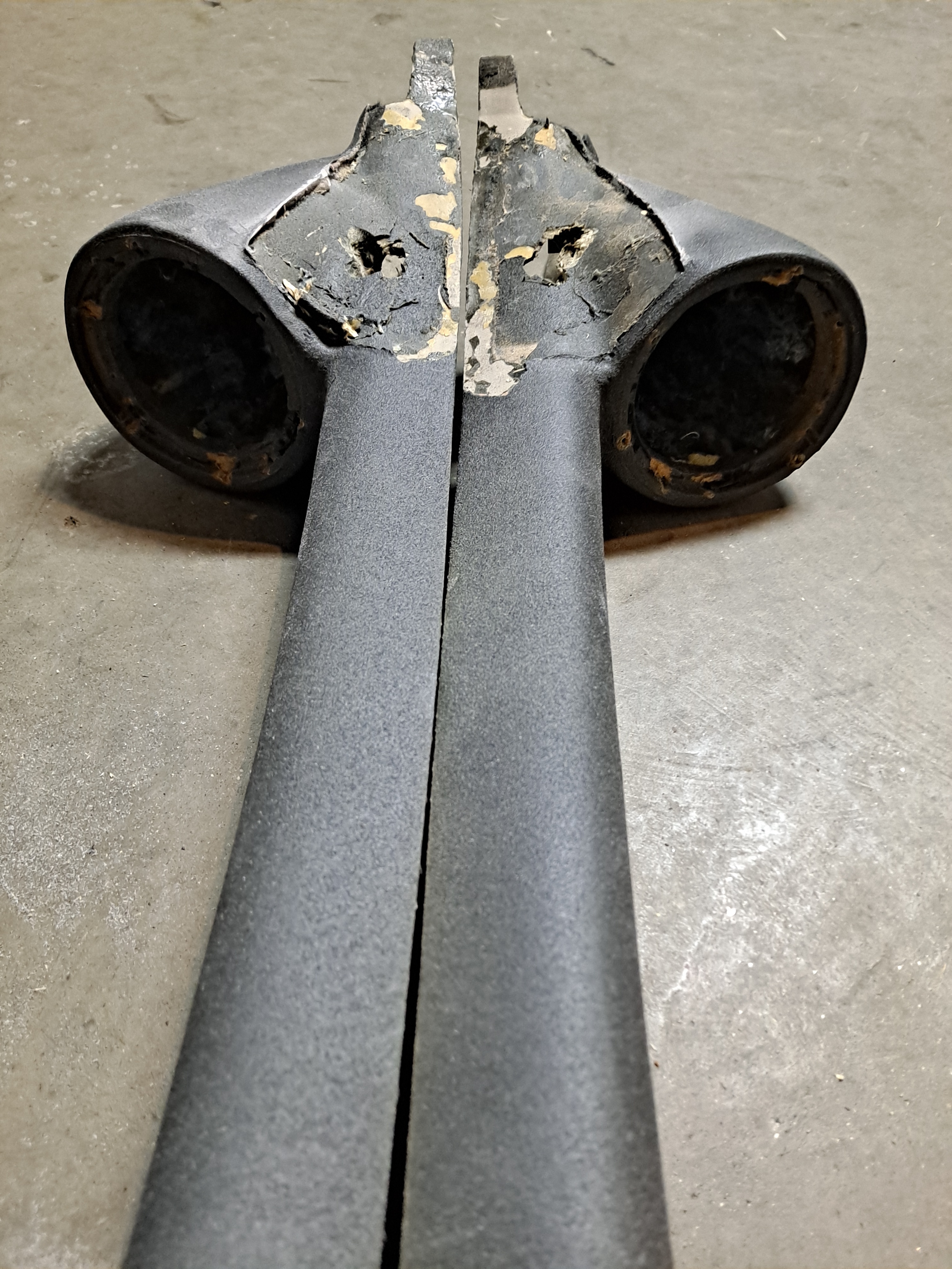

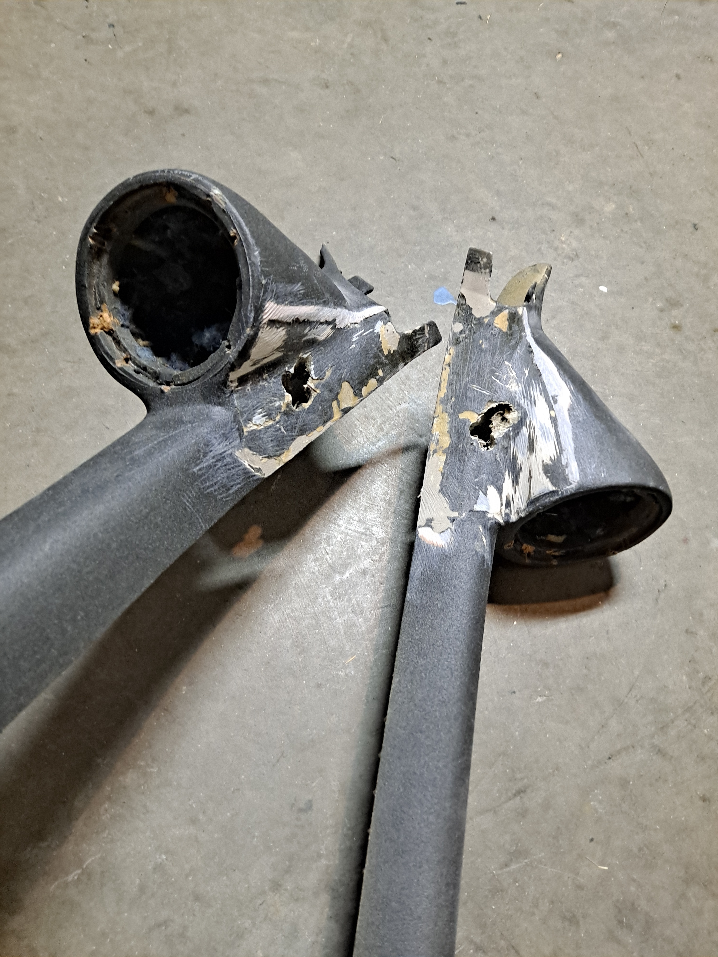

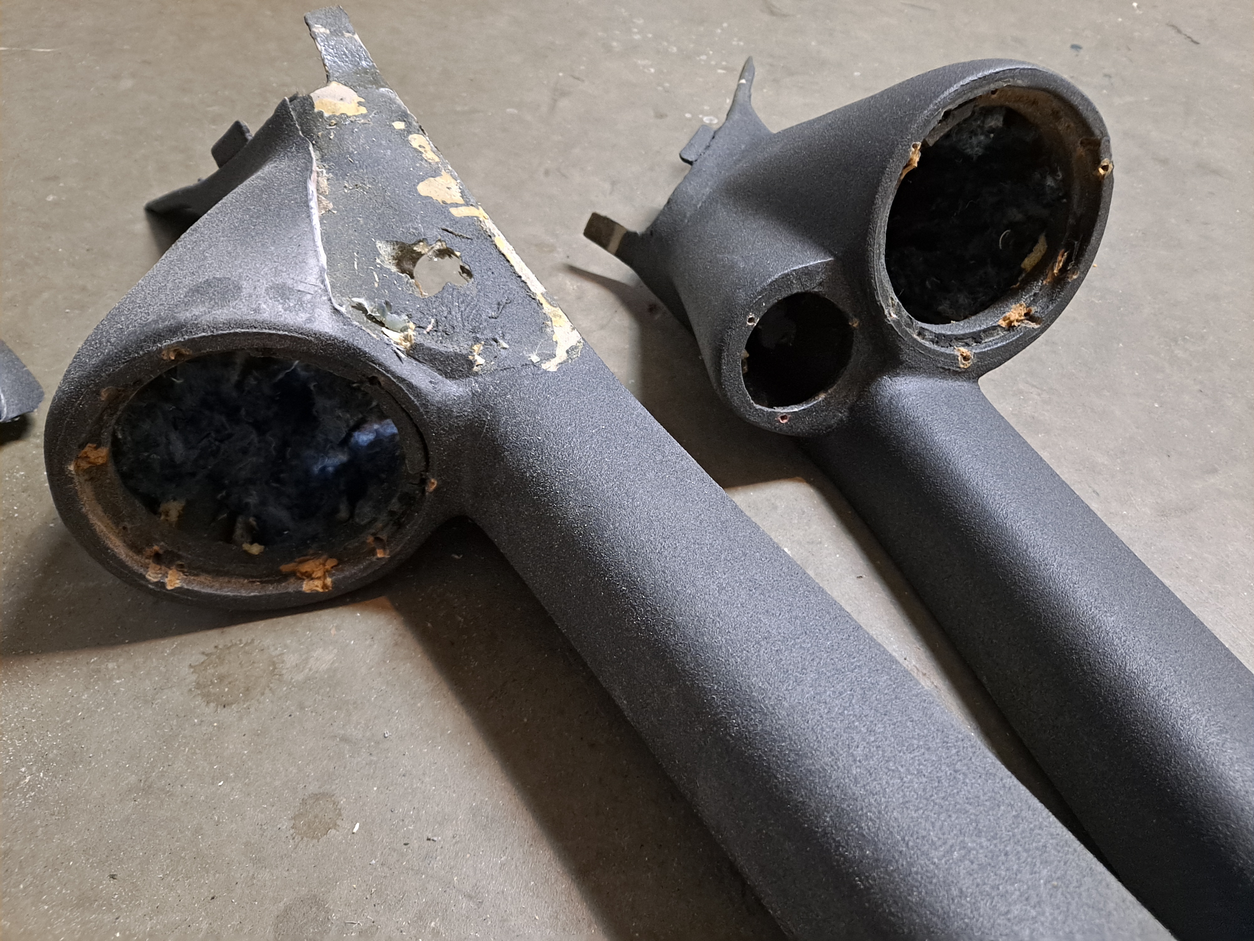

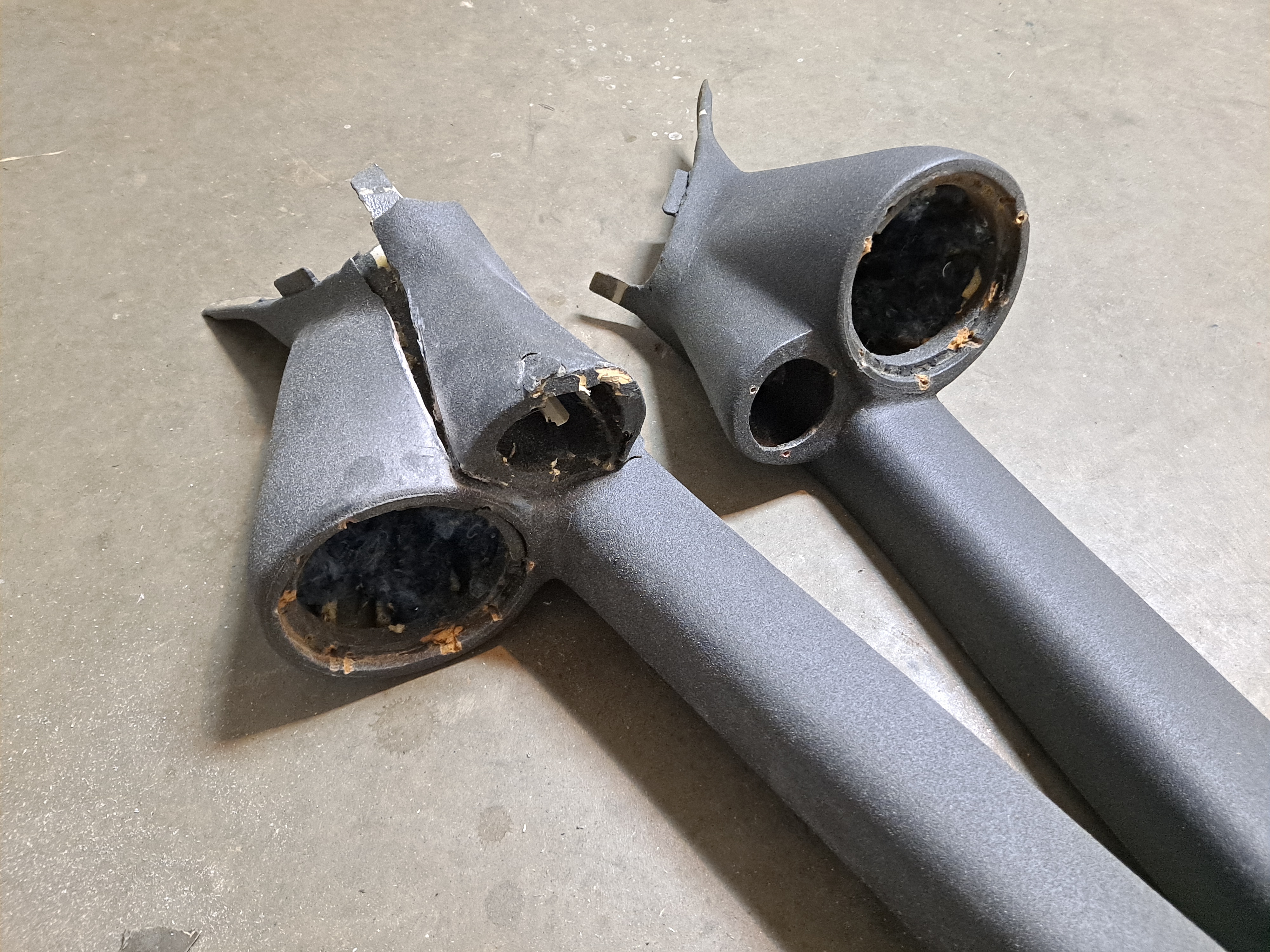

Oggi ho cominciato a ri-trasformare i montanti eliminando il supporto del tweeter. Torneranno i vecchi ed affidabili "vifa-nkenstein" 😅
Il grosso è tolto vanno rifiniti, stuccati e verniciati.

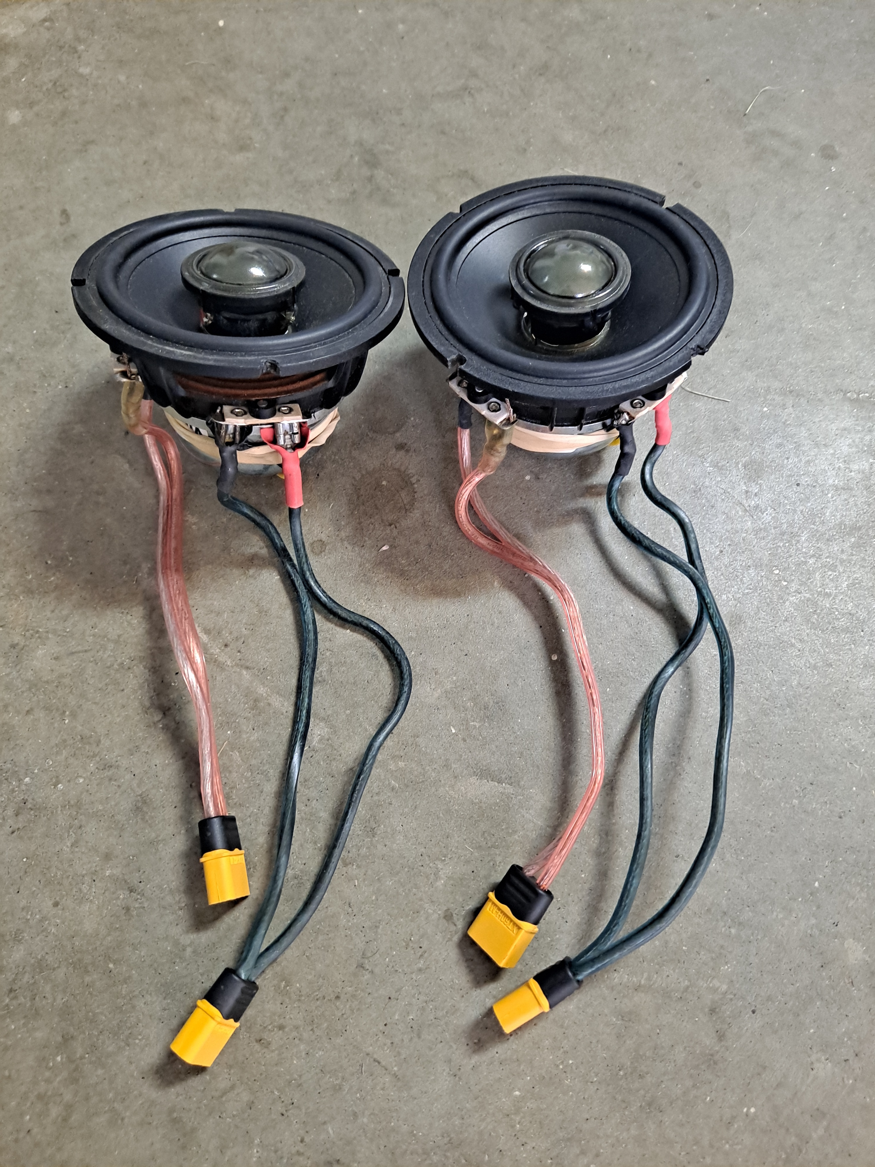

Woofer da decidere, andranno nei box reflex già presenti in porta. Subwoofer c'è il doppio peerless 10" in garage che scalpita 😅
Sorgente da valutare, ampli ho due 4ch, un vecchio phass ed un Pioneer GM. Potrei usare il GM a ponte sui wf visto che è certamente meno raffinato del Phass, e quest'ultimo in medioalta. E probabilmente un mono classe D compatto per il sub. Tutto roba senza pretese.

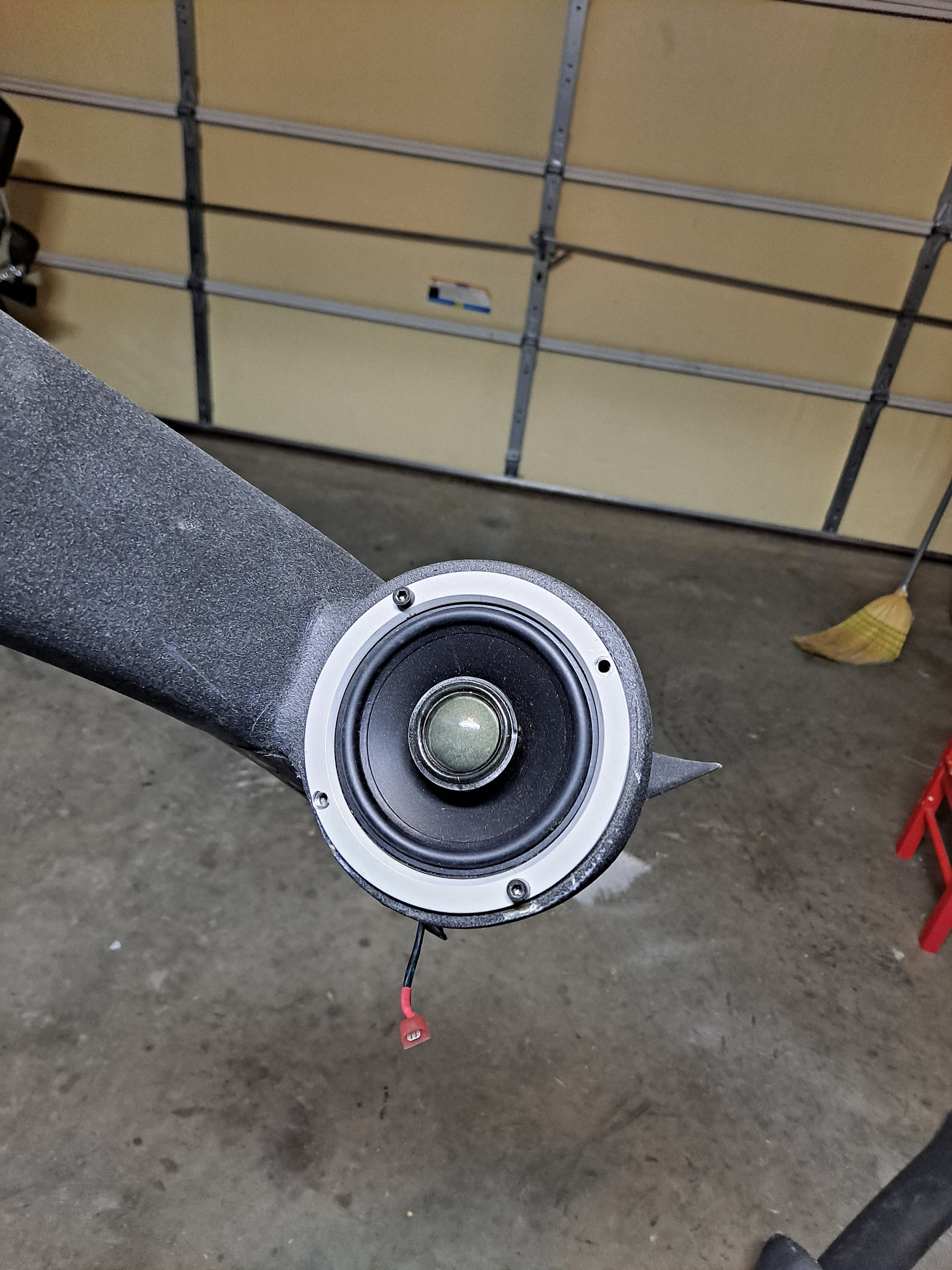

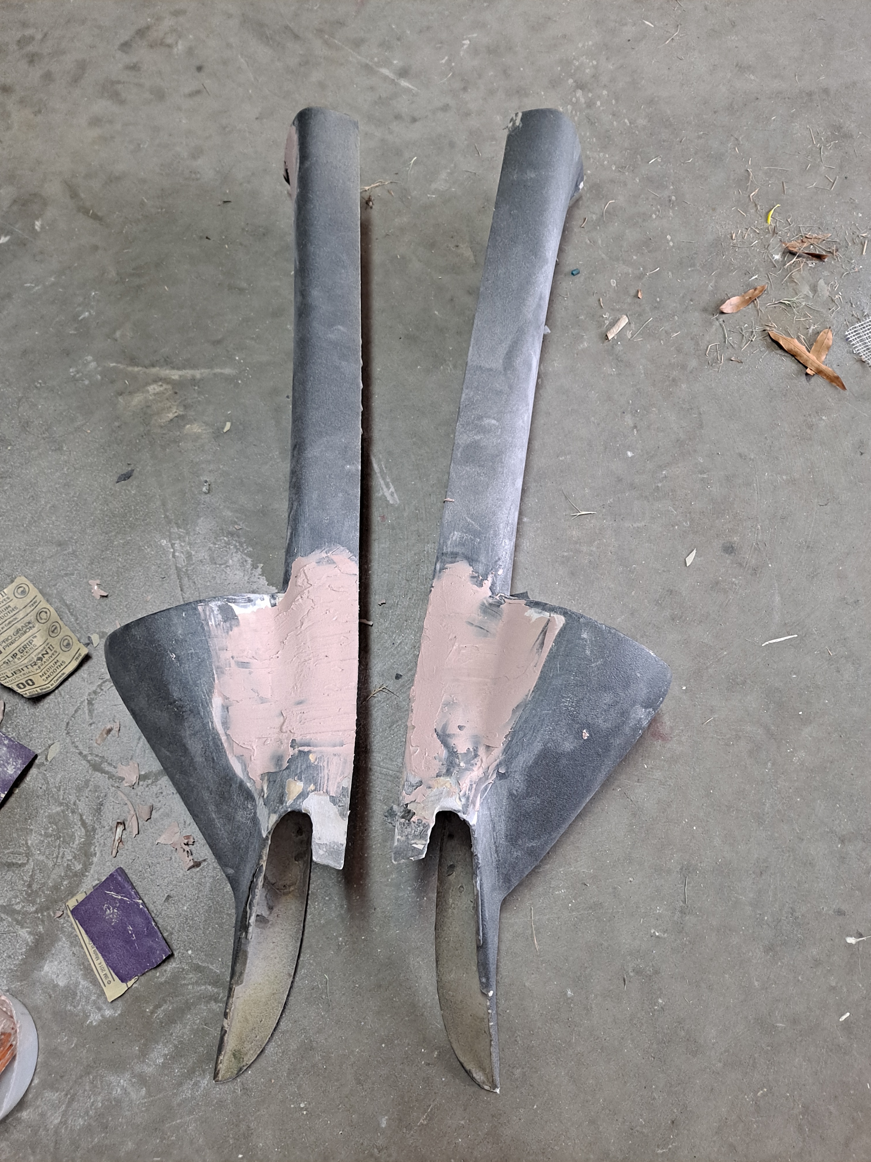

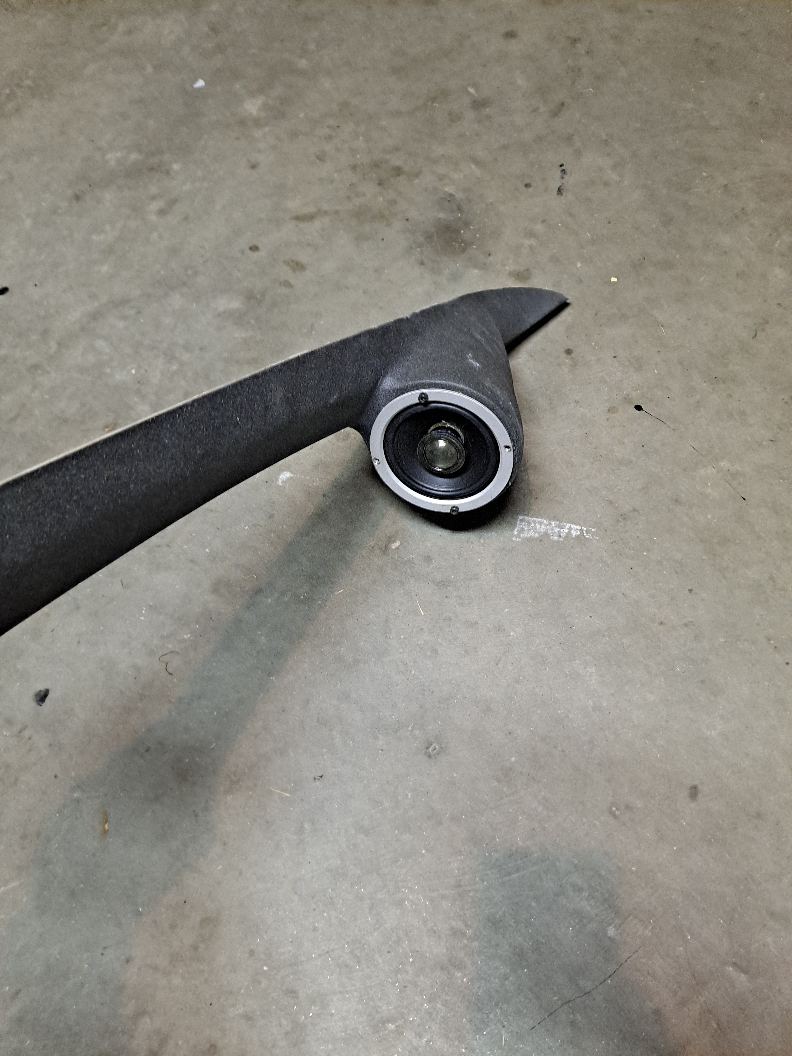

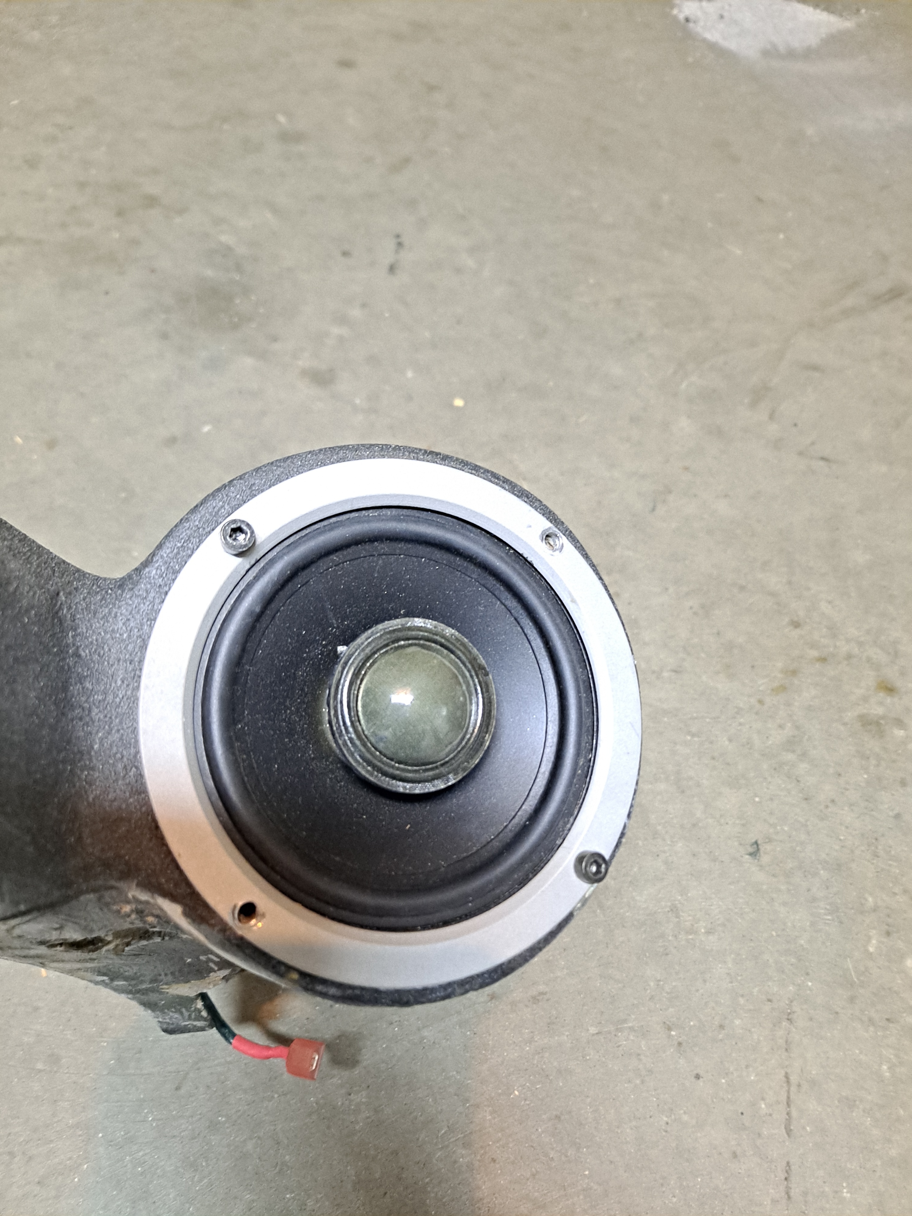

Obiettivo di oggi è finire la medioalta.
Speaker cablati e pronti, stuccatura dei montanti in corso, un'altra grattata, verniciata, e possono andare al loro posto!

Quel color "rosina" dello stucco lo vedrei bene su tutto il montante... per te poi... XD
Bel lavoro americano!!!

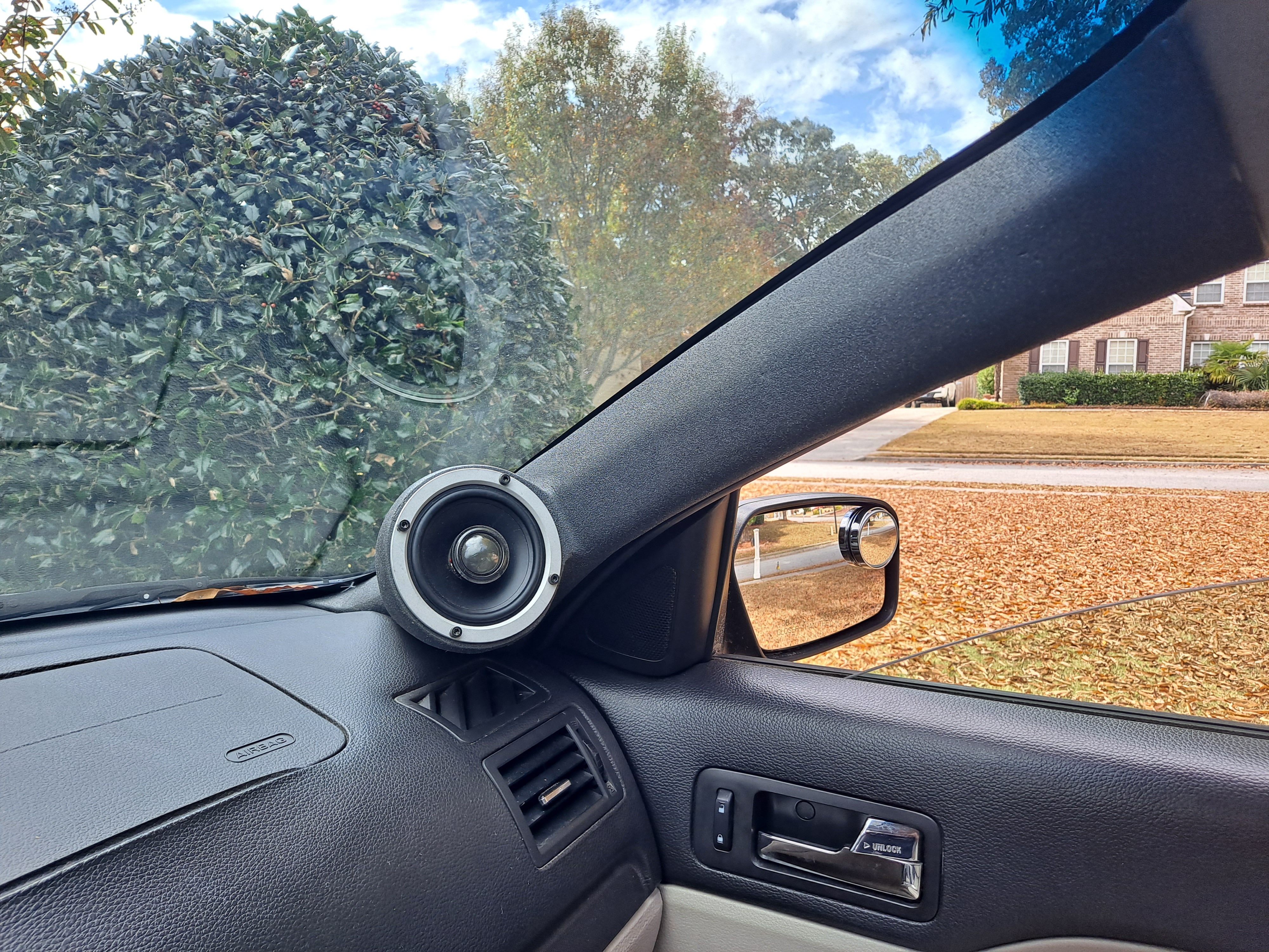

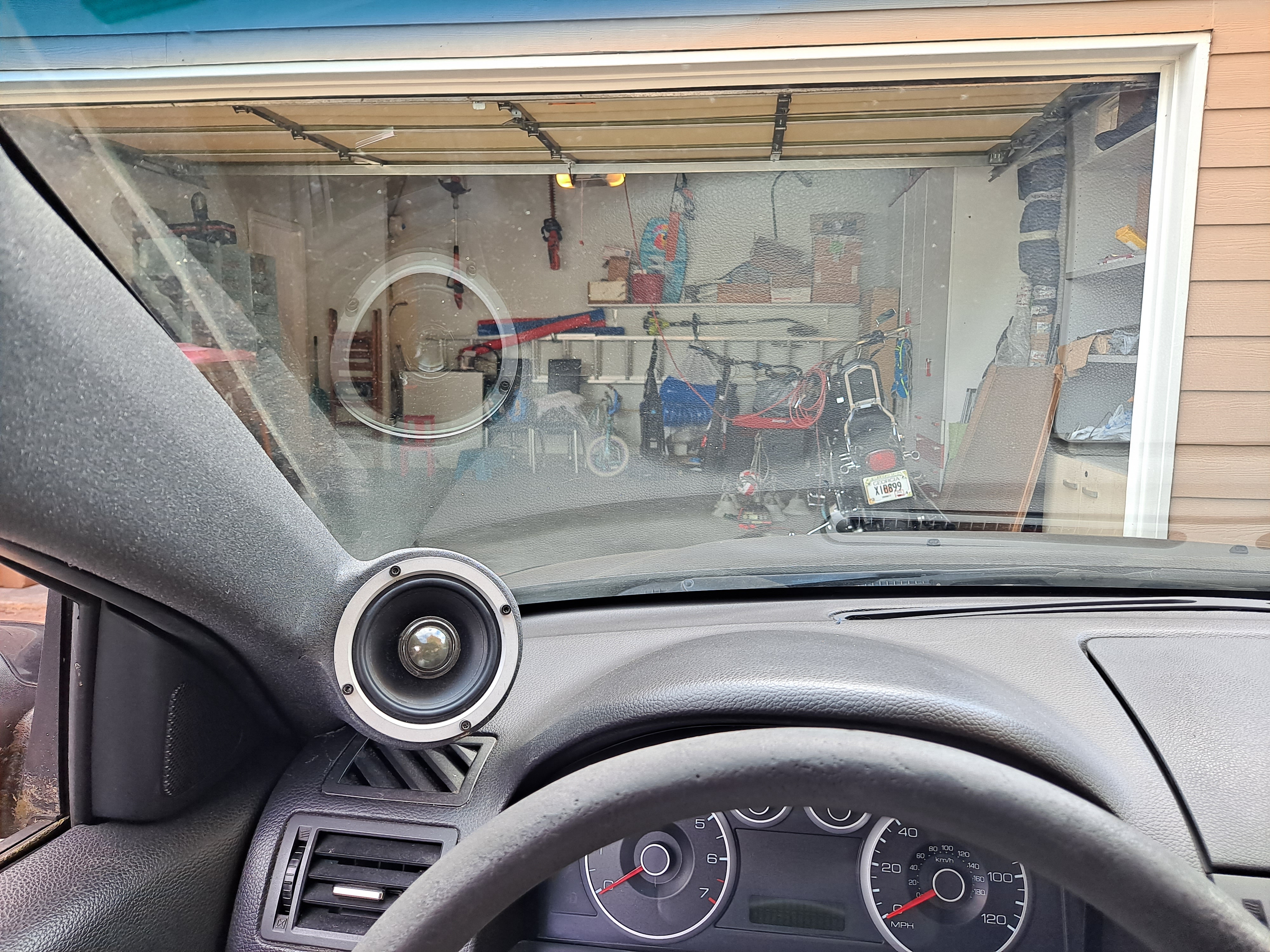

Come promesso la medioalta sta a posto.
Adesso per continuare tocca aspettare il cuore (dsp) dell'impianto!
