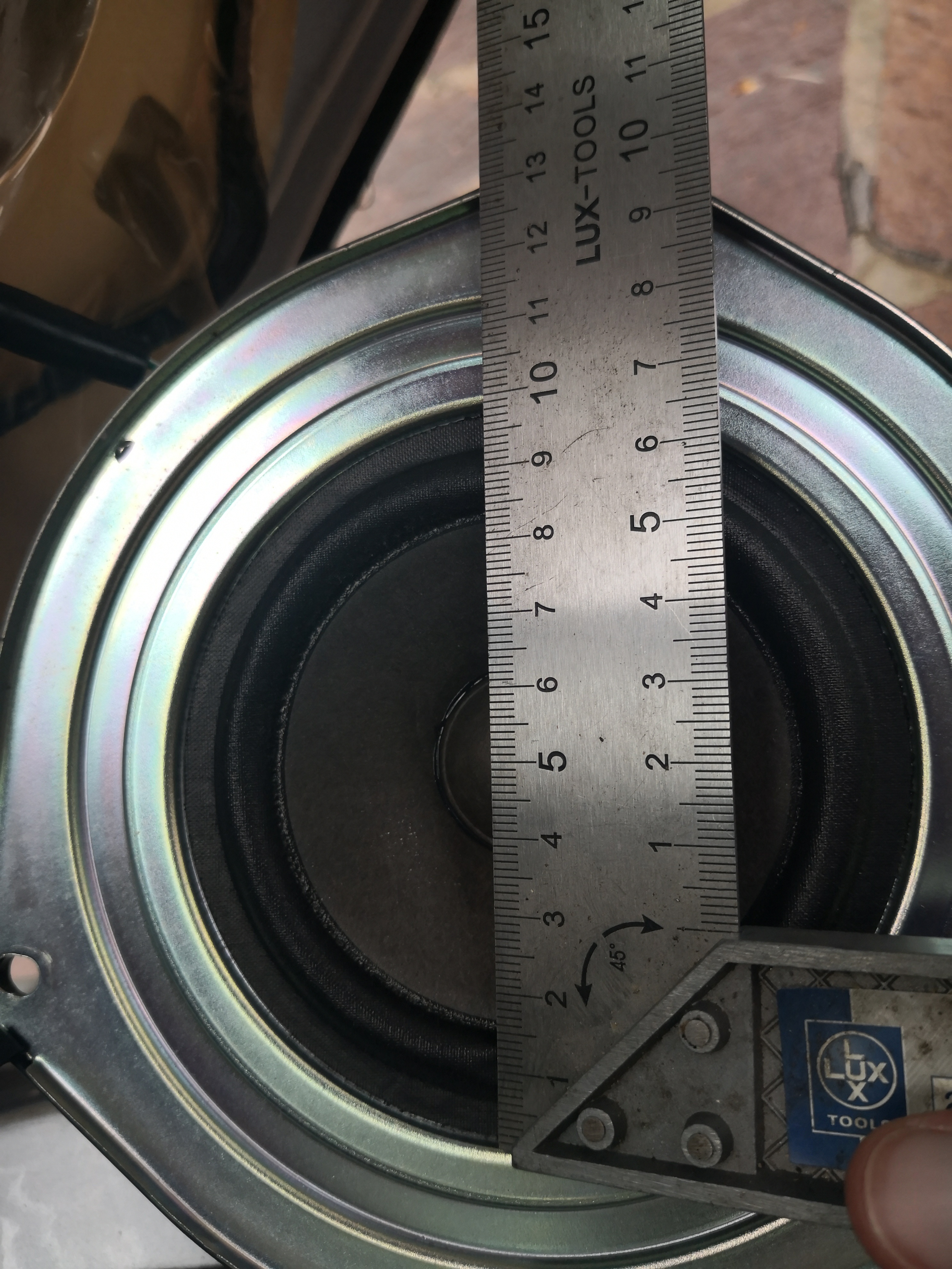

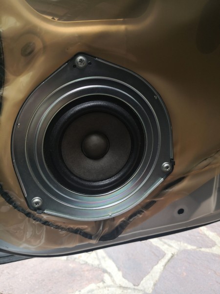

Buongiorno a tutti, spero sia la sezione corretta dove postare. Ho una piccola daihatsu cuore a cui ho provveduto ad insonorizzare le portiere anteriori e il vano della ruota di scorta sotto al bagagliaio. Inoltre ho sostituito l'autoradio originale con una Sony xav 602bt che avevo in casa e devo ammettere che la qualità audio è migliorata. Ora vorrei fare un'altro step qualitativo e pensavo banalmente alla sostituzione degli altoparlanti anteriori, senza per il momento fare grosse modifiche. Vi chiederei innanzitutto se in questo modo otterrei un miglioramento percepibile e cosa potrei montare visto lo spazio a disposizione (foto sotto). Grazie in anticipo
Messaggi: 5009
Re: Sostituzione altoparlanti originali

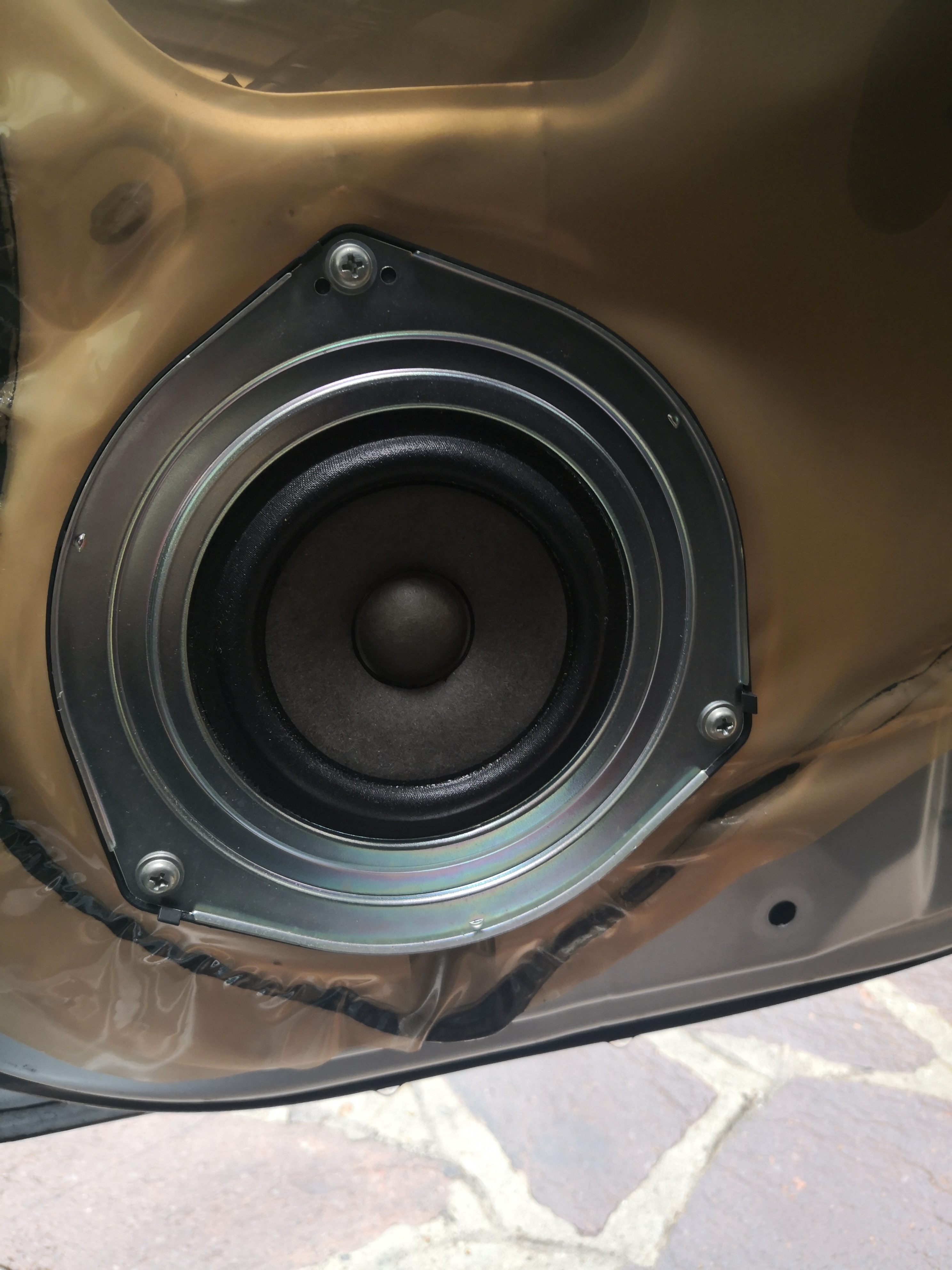

E' la prima volta che vedo dei 10cm nello spazio di un 13, direi che in questo caso un miglioramento ci sarà, (ma leggi anche i link che ti verranno messi in presentazione, perche il vero miglioramento è anche altro)
però ti chiedo dov'è il tweeter? hai una predisposizione per quello in alto?
oltre ad insonorizzare devi chiudere i fori, come quello che si intravede sopra l'altoparlante

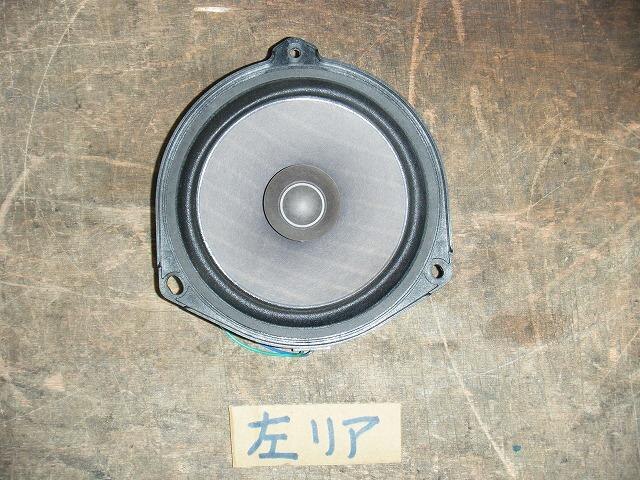

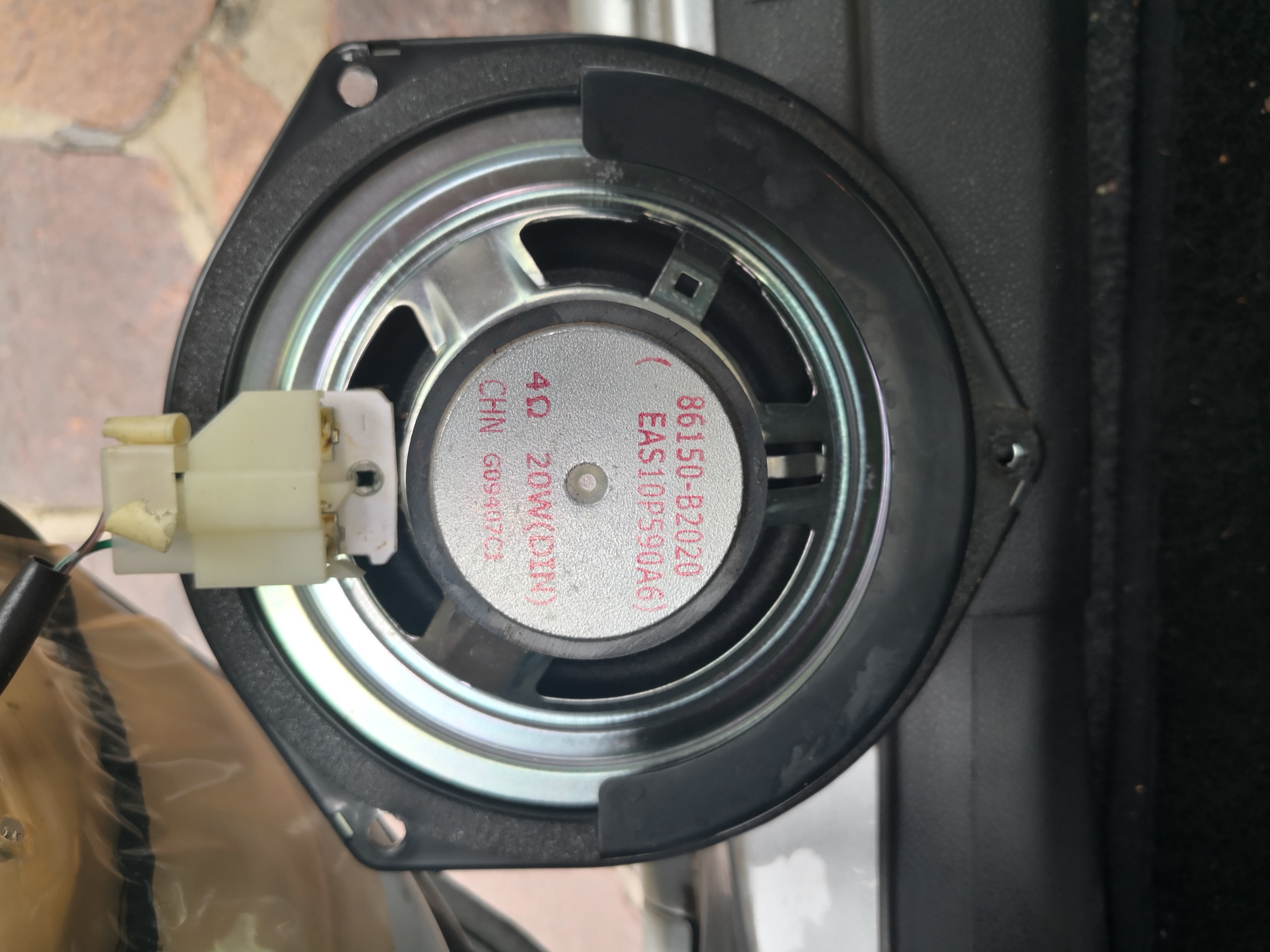

Grazie, provvederò a migliorare il trattamento acustico e leggere gli argomenti consigliati. Per quanto riguarda i tweeter temo non ci siano proprio, invece nelle portiere posteriori i woofer sono proprio da 13, immagine sotto.

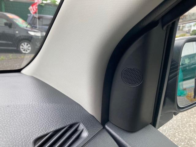

Ps: ho visto che nel mio allestimento la predisposizione per il tweeter non c'è a differenza della foto sotto in cui si vedono i fori

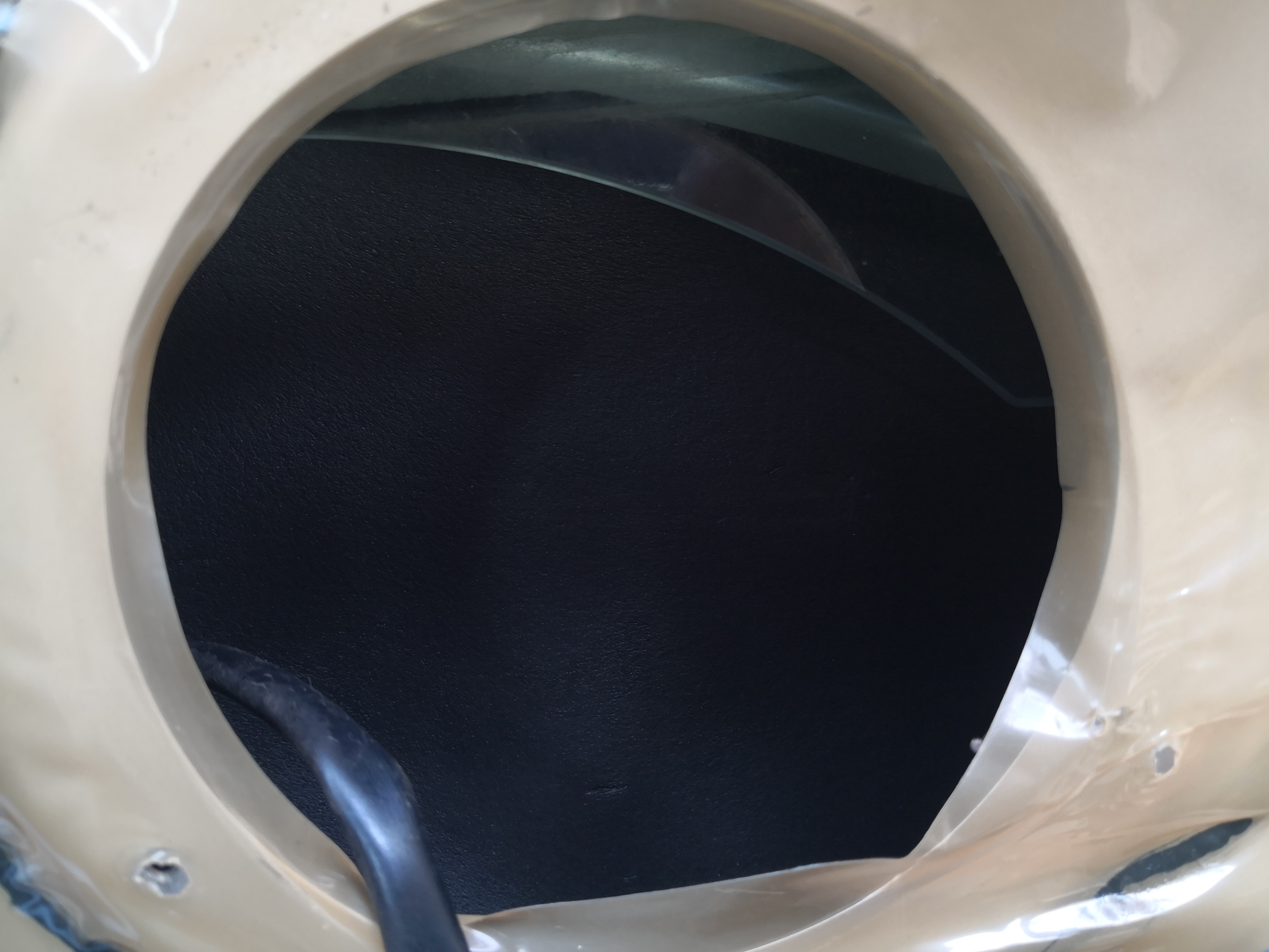

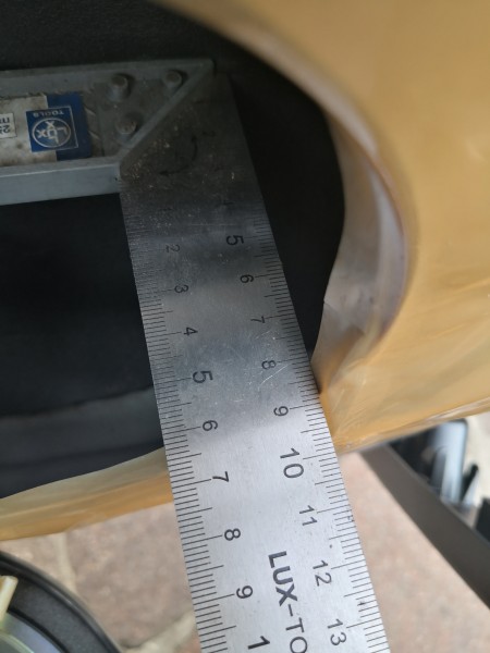

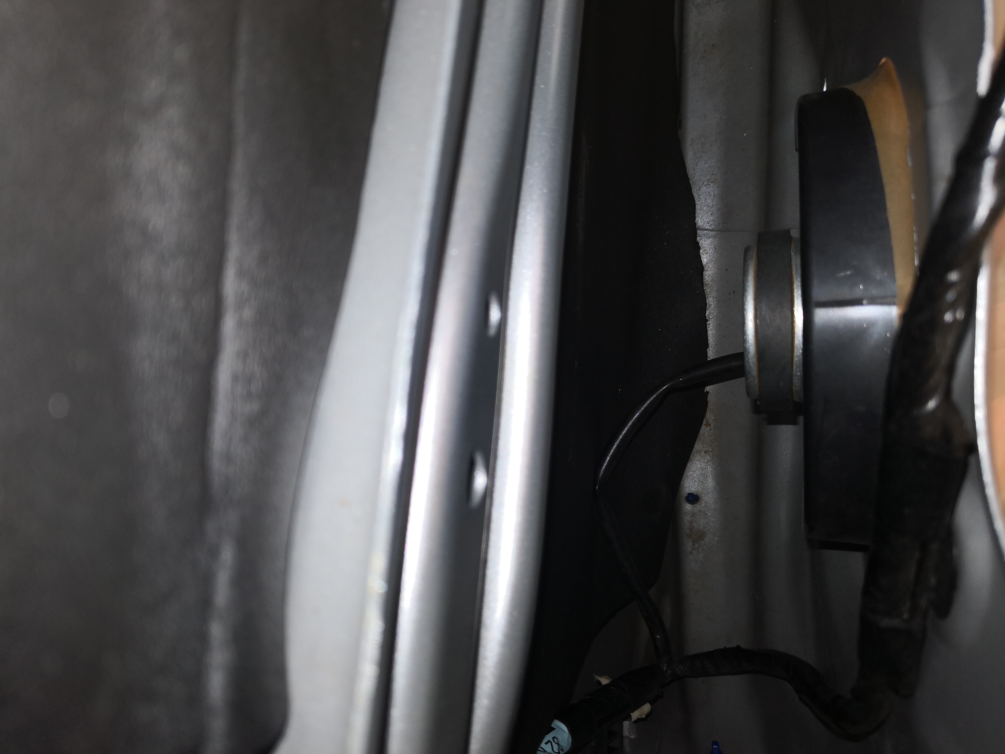

Buongiorno a tutti, ho letto che la potenza rms dell'autoradio è di 17w. Dal manuale invece trovo due fusibili POWER IG e POWER B entrambi da 30A. Dietro al woofer ho 8/9cm ma c'è il cristallo che occupa una parte, come in foto.
Mettere un kit due vie full range con eventualmente amplificatore potrebbe essere una soluzione?

Mallo ha scritto: 15 ott 2022, 12:49 Dietro al woofer ho 8/9cm ma c'è il cristallo che occupa una parte, come in foto.
Eh, ma dal cristallo quanto hai ?

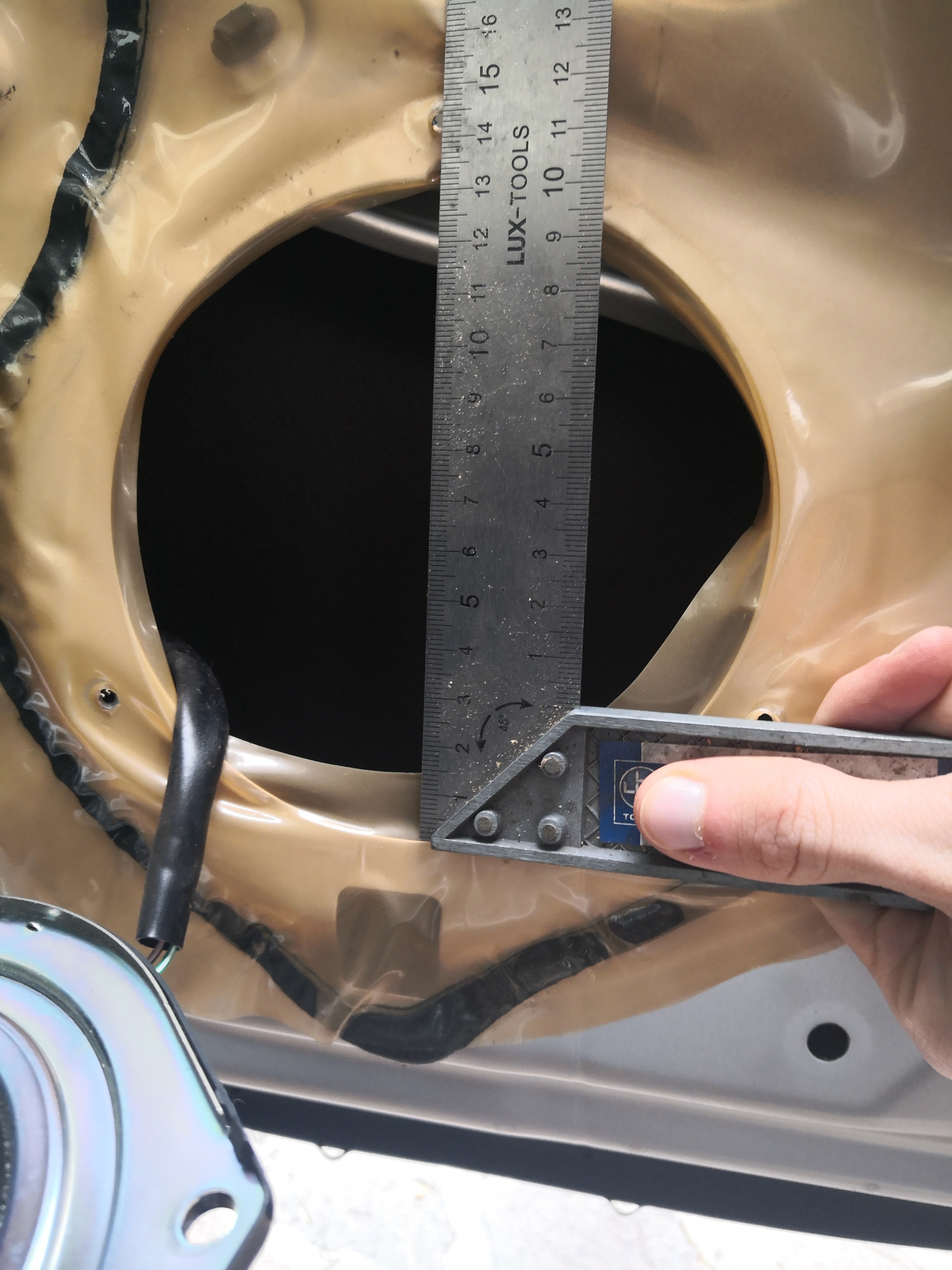

Scusate dal cristallo ci sono 48 mm, idem tra woofer attuale e griglia pannello.
Il vetro però occupa solo i primi 2,5 cm in alto a destra come in foto sopra, la parte centrale è libera
Messaggi: 6181
Ecco, quindi dovresti tenerti sui 48mm a meno che un wf con il magnete minuscolo,
se il foro è 13cm ed il vetro è a 2.5cm,
il magnete non deve superare 8cm, "rischiando" pure, nel senso che il cestello deve essere a svasare e non squadrato...
comunque sia, un supporto che fa anche da adattatore ci vorrebbe...
un wf da 16.5 il foro è circa 140/144mm, quindi da allargare il foro da 13cm, 5/7mm...
altrimenti il wf da 13cm di un kit 2 vie

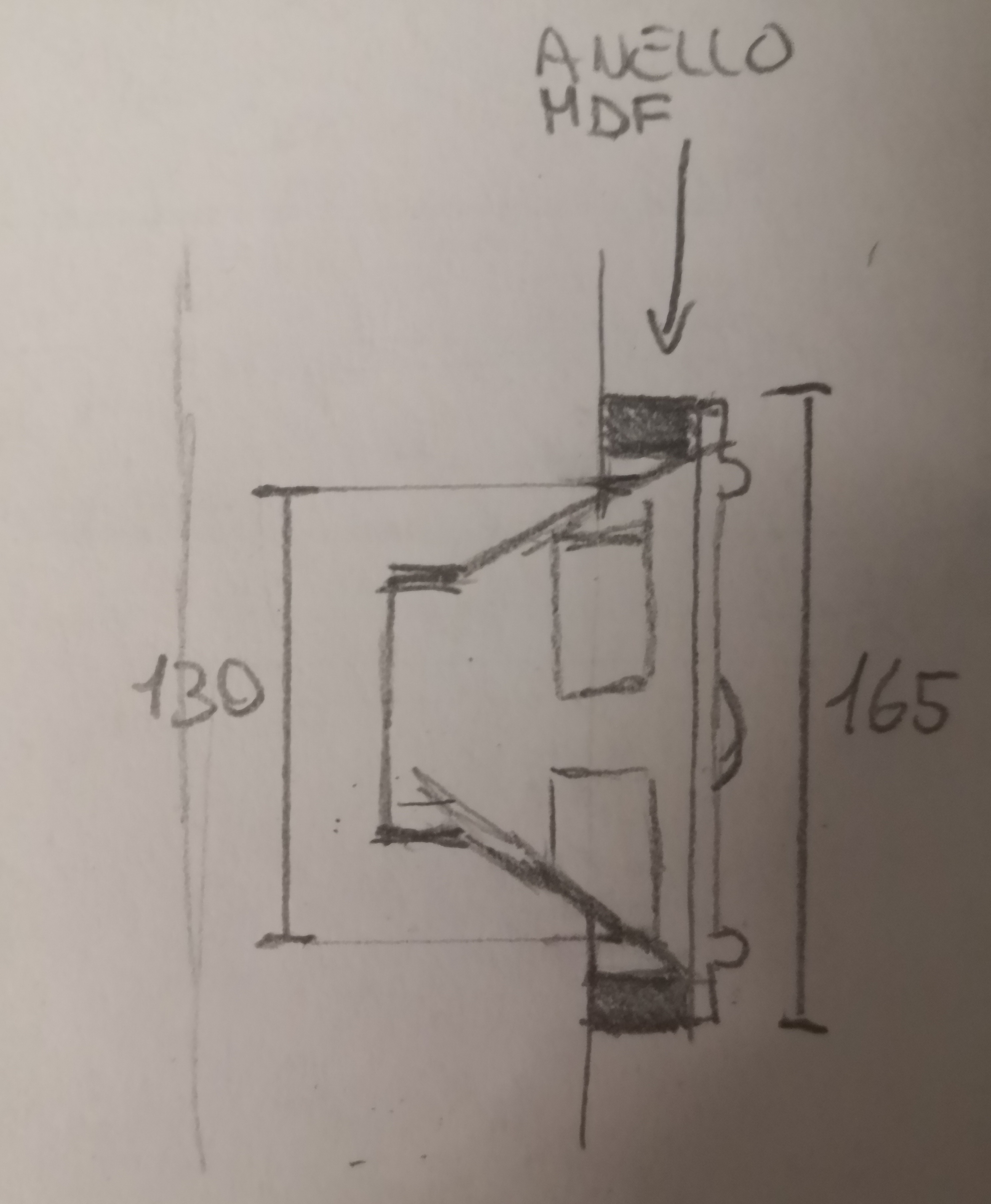

Se invece trovassi un supporto che mi permetta di sfruttare i cm "esterni" verso il pannello porta in modo da allontanarmi ulteriormente dal vetro e far passare nei 13cm del foro originale solo il magnete che si stringe?

Potresti provare a farti una flangia con foro da 13 e diametro 17 che va avvitata in portiera sulla quale incolli un anello da 16.5 poi dipende quanto puoi sporgere verso l'interno.
se il magnete non è troppo grande il vetro non ci arriva e il cestello non...
Bisognerebbe provare.

Mallo ha scritto: 15 ott 2022, 14:37
Darios ha scritto: 15 ott 2022, 14:22 un wf da 16.5 il foro è circa 140/144mm, quindi da allargare il foro da 13cm, 5/7mm...
Non se ne parla proprio, il wf deve sfociare, il buco va allargato a 140/144mm
non puoi strozzarlo! ;)
Allora meglio un 13cm che un 16.5cm castrato
che poi 140/144 sono 5/7mm per "lato", credo sia fattibile

Anche solo uscire di un paio di cm strozzerebbe le fughe posteriori quindi, non dipende anche da quanto sono ampie o come sono posizionate le aperture posteriori del woofer? Cioè al massimo sarebbero castrate per quel mezzo centimetro di ritaglio da fare, ma l'80% della fuga posteriore trova già lo spazio aperto credo
