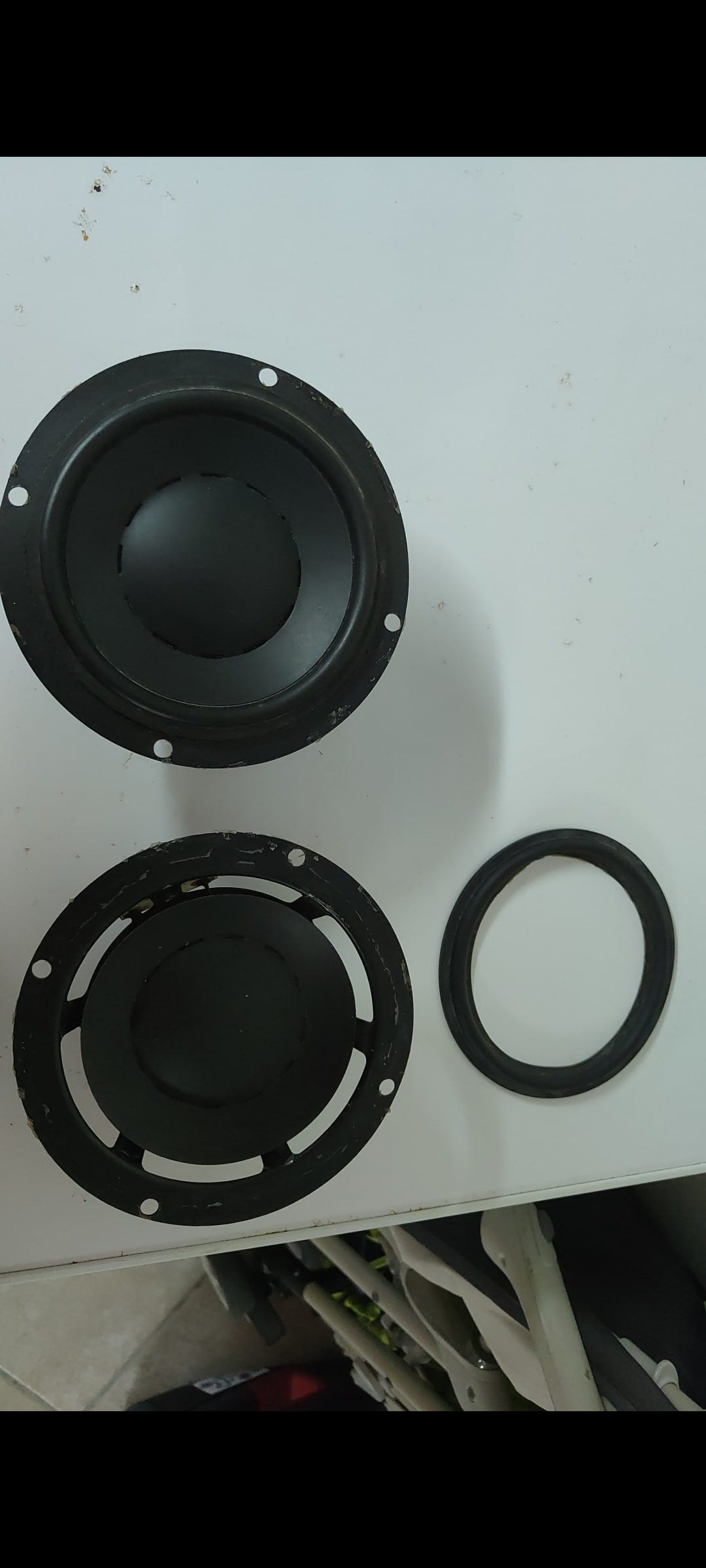

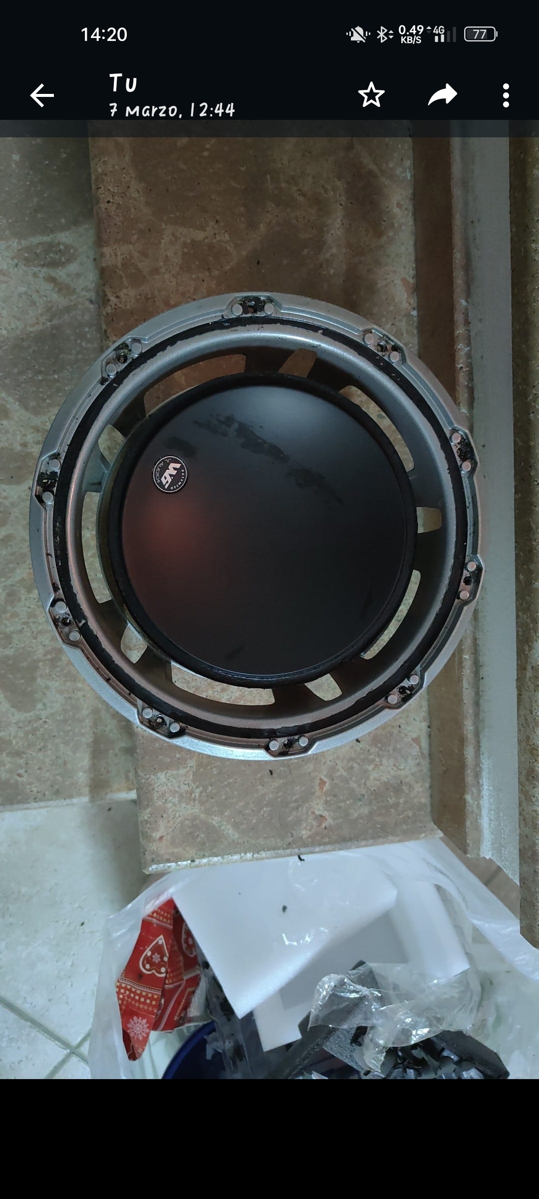

Dimenticavo, ho una coppia di woofer dynaudio 165gt uno di questi da riconare, ed un sub JL AUDIO 10" 10W6v2-D4 anch'esso da riconare, naturalmente tutto i lavori saranno realizzati dal sottoscritto.
