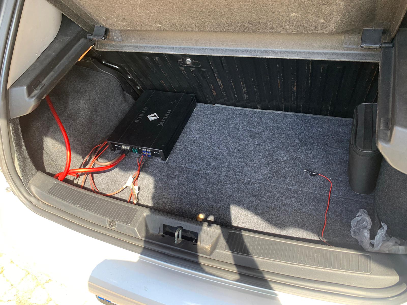

Allego la foto del baule dell'auto.
Preferisco comprarlo già in cassa, non voglio costruirmi la cassa da solo ..

Io spero che il tuo baule non stia così adesso più che preoccuparmi del subwoofer....
Un casino del genere neanche io riesco a farlo impegnandomi tanto.
Così inoltre è pericolosissimo se devi caricare qualcosa

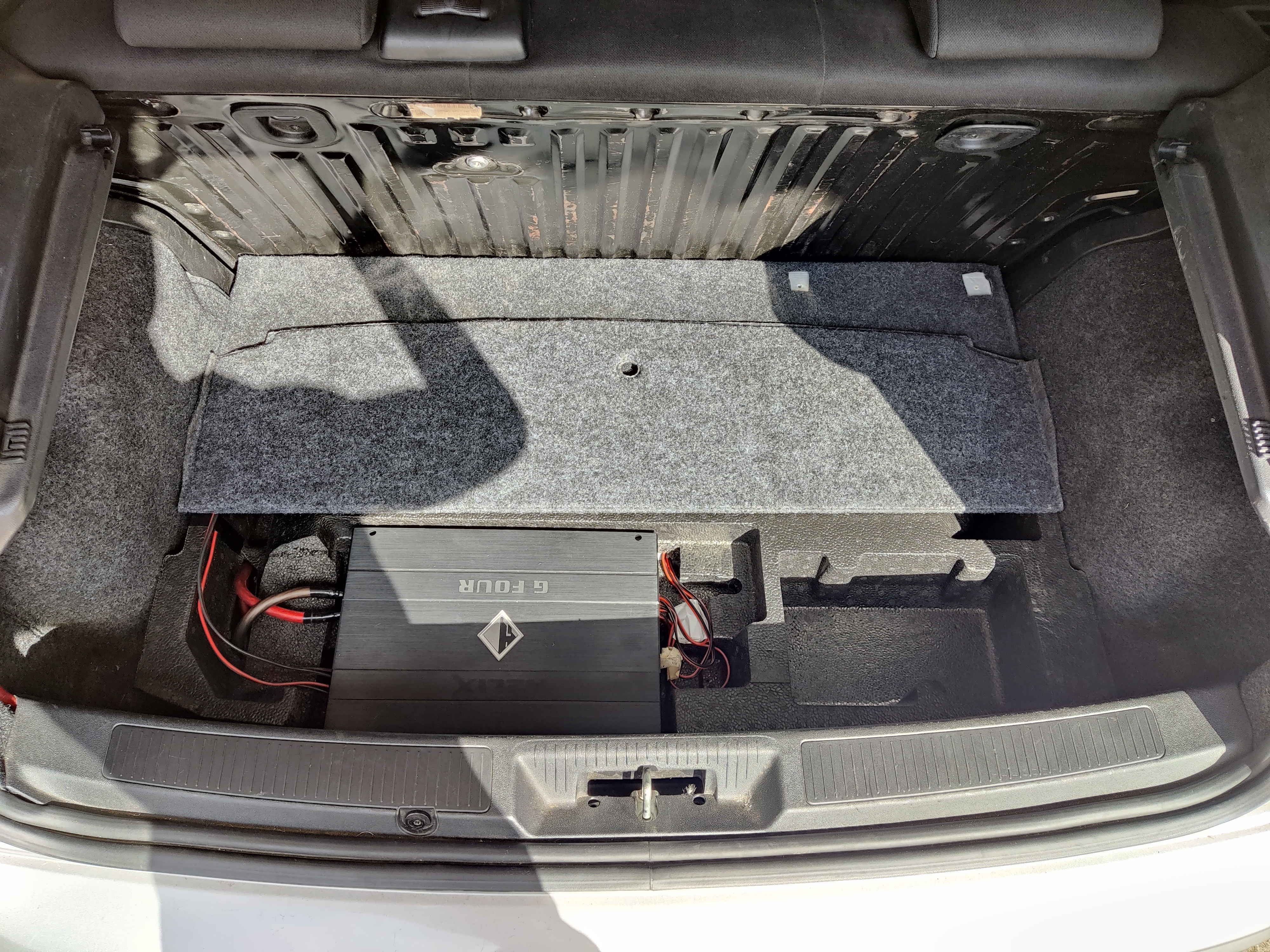

Ok Armando ho fatto tesoro del tuo commento e ho sistemato il baule, era in programma ma ancora non avevo lo sbattimento di sistemarlo, ora come ti sembra??Armando Proietti ha scritto: ↑6 ago 2022, 23:01 Io spero che il tuo baule non stia così adesso più che preoccuparmi del subwoofer....

Io poi sono la persona meno adatta a dare certi consigli.
Come vedi non è ordinatissimo il mio doppio fondo però almeno è sicuro.
