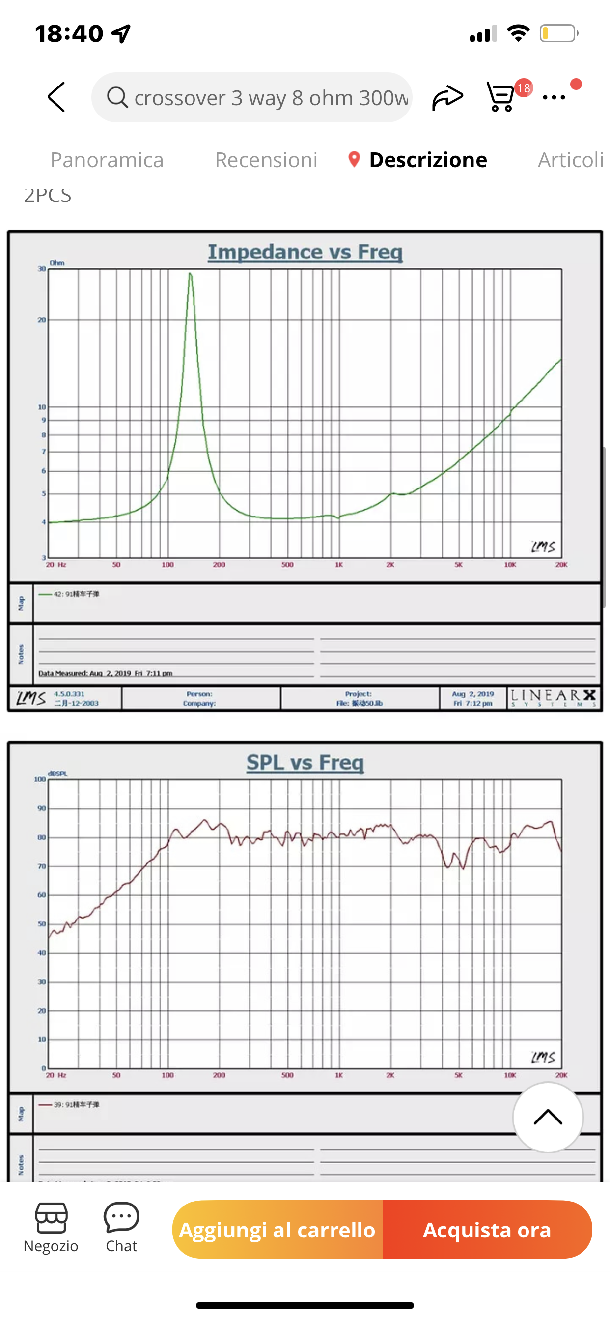

Sti cinesacci malefici a volte fanno miracoli…. Ma sugli altoparlanti non rischierei.
Re: Aliexpress
Alla fine, quasi tutti i marchi “nobili” producono in Cina le serie meno costose.. Ma acquistare la “marca X”, ti espone a rischi di vario genere.
Il primo è che ci siano molte differenze tra un esemplare e l’altro.
I grafici di risposta non stare neanche a guardarli.. Potrebbero essere completamente inventati.
Bisognerebbe almeno conoscere il marchio..
Chi acquista OEM e redistribuisce, spesso fa una selezione. E nel prezzo paghi anche quelli che deve buttare. Per questo, spesso trovi a meno altoparlanti “incredibilmente somiglianti” ad altri già visti di marchi conosciuti.

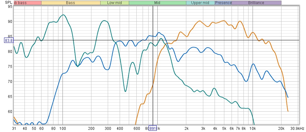

Re: Aliexpress

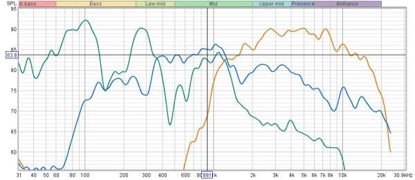

Non e' affatto un problema su un medio da 2". Queste sono le misure grezze del lato SX. Il medio a parita' di livelli e' sotto di circa 3-4db. I Tweeter solitamente si attenuano, e soprattutto una volta applicati i tagli e tutto quanto sono impostati praticamente con livelli sul DSP simili. Considera inoltre che e' installato in plancia e lavora in riflessione sul parabrezza. Probabilmente orientato a montante va ancora meglio!ilbaronerosso69 ha scritto: ↑14 lug 2022, 14:26Il problema è che questi sono 8 ohm in più efficienza molto bassa…considera che per star dietro ai miei wf non è facile…per di più L auto non aiuta perché il cruscotto è molto lungo e i montanti stanno parecchio lontani dal punto di ascolto…i wf sono molto efficienti in più sono a metà portiera in altezza quindi molto vicini a me…e considerando che ora li sto sotto “alimentando” con un ampli che gli da la metà della potenza sopportabile…in futuro probabilmente vorrei dargli più birra ai wfmark3004 ha scritto: ↑14 lug 2022, 12:37 Cerca audible physics 220-cp
In Europa non so chi li distribuisce, ma più di uno qui li usa quindi so per certo che sono reperibili.
Sono piccolissimi 2" venduti come full. Ad 800hz ce la fai senza problemi, pensa io li ho con taglio acustico di 400.

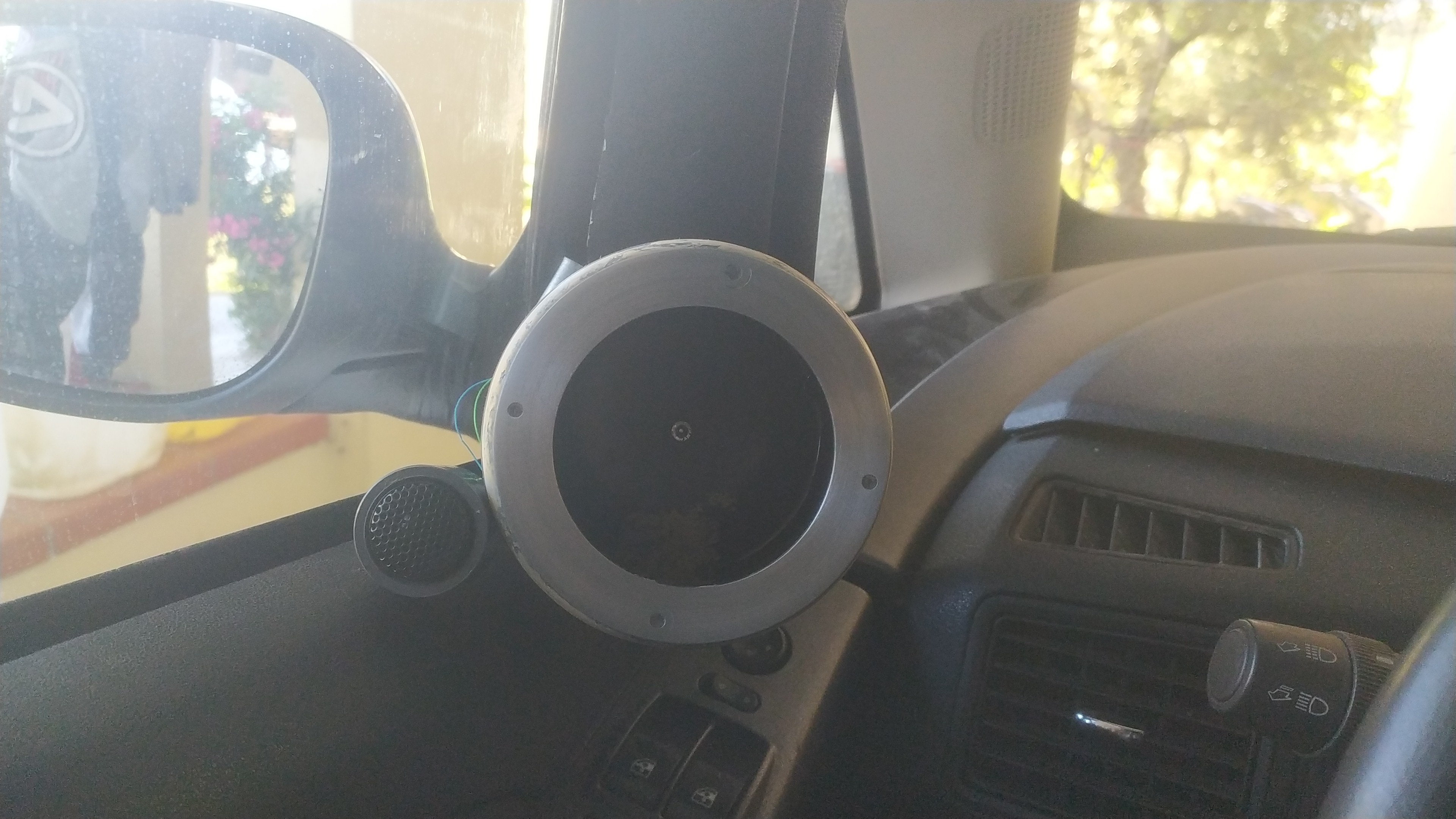

Praticamente sono i miei..
Esteticamente uguali, non ne conosco le differenze con i miei.
E si. Va coperta la flangia perchè è fatta per essere montata dall’interno ed è molto brutta.

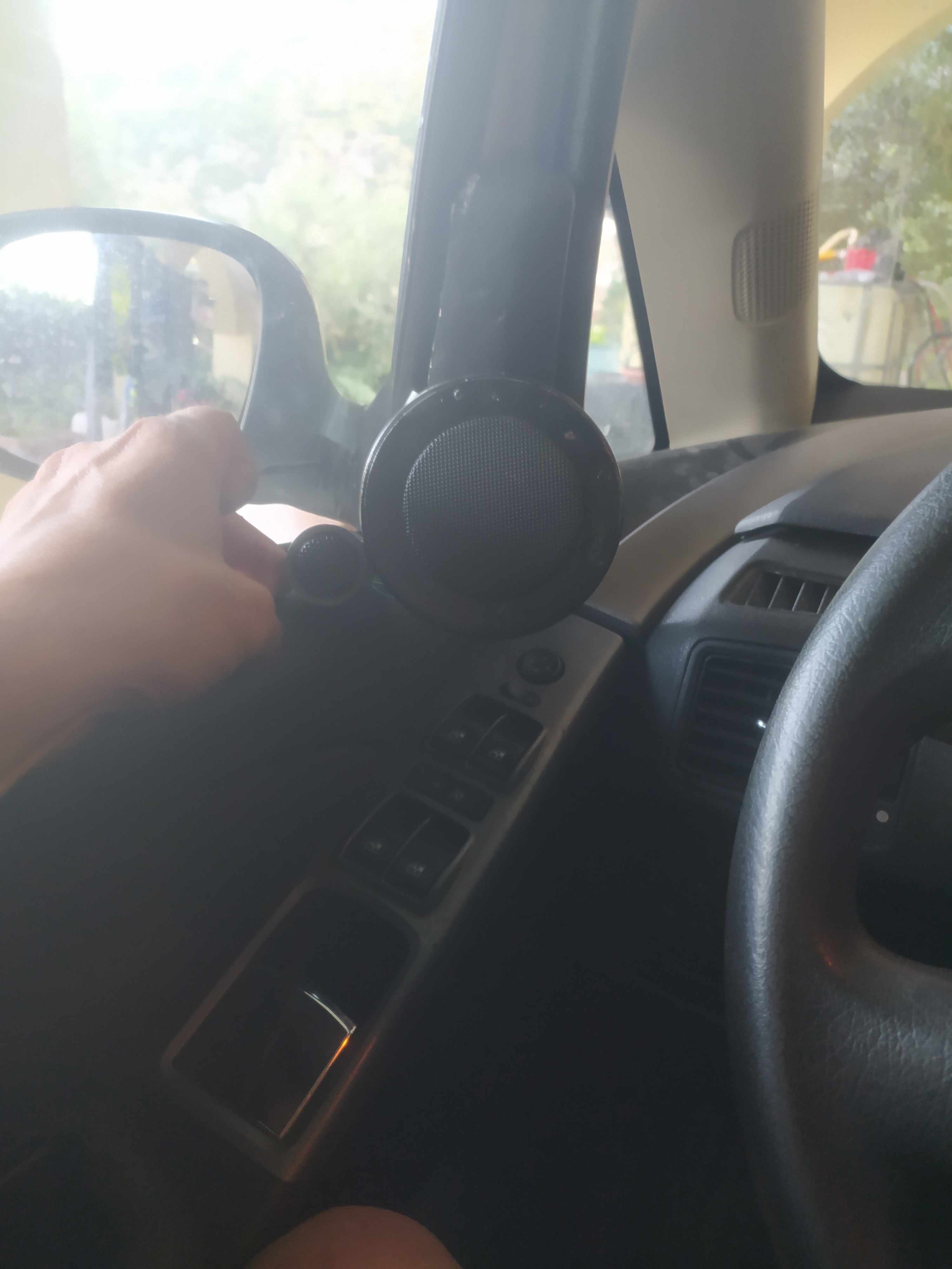

Ma si copre facilmente.
Ho lo stesso Full range di @Ozama e ci sto mettendo mano adesso.
Se aspetti un paio di giorni ti faccio vedere la soluzione che ho adottato io.

Interessante…ho visto che in rete ci sono parecchie griglie simili già fatte molto interessanti gli darò poi un occhiata
