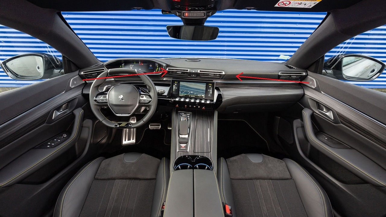

allora, in merito alla posizione dei tweeter, io sono molto perplesso, poichè gli alloggiamenti in portiera sfruttano la forma della plancia per diffondere il suono, motivo per il quale mi si materializza comunque ad un altezza che sembra accettabile. La predisposizione mi arriva all'altezza del collo, appena sopra la spalla. So che l'ideale è tenerlo ad altezza orecchio e mi mancano quei 7- 8 cm, ma secondo la vostra esperienza potrebbe essere un compromesso accettabile oppure devo valutare direttamente i montanti ( che comunque richiedono spesa di tempo e denaro? )
Vi metto una foto della plancia per darvi un idea di come è fatta nello specifico
P.S. ho smontato il triangolino vicino lo specchietto e praticamente non esiste spazio per inserire un tweeter, dovrei ricostruire il triangolino facendolo più sporgente così da accogliere un tweeter, ma mi cambierebbero quei 5 cm guadagnati in altezza?

Visti così, non sono nascosti dalle maniglie e non sono nemmeno bassissimi. :hmm:
Se non vuoi intervenire sulla macchina, gli darei una possibilità. :)
Se dovessi smontare per cambiare i woofers (e trattare la porta acusticamente), invece li sposterei sicuramente più in alto e li allontanerei (quindi, senz’altro a montante, non a triangolo). ^^
Tagliarli in attivo migliorerebbe le possibilità sulla taratura. Tuttavia, anche dovendo tirare altri cavi per alimentarli separatamente, li sposterei sui montanti.
Magari montati esterni, con un bicchierino. Senza fare resinate o altro. Metodo poco invasivo quando si decide di ripristinare. :yes:
Predisponi il tutto e poi alimenta il sistema completo con una coppia di canali, e prova.
In caso, con un 4.9, andando al massimo compromesso, puoi usare una coppia di canali per alimentare il sub.
Sceglilo doppia bobina da 2+2 ohm, così puoi scegliere se usare i due canali a ponte sulle bobine in serie o pilotare le singole bobine in stereo. Oppure puoi prenderlo singola da 4 ohm, e lo piloti con due canali a ponte e fine.
Se non ti soddisferà, farai il lavoro dei tweeters e monterai un finale separato per il sub. :hmm:

unreal3000 ha scritto: 5 lug 2022, 15:33 allora, in merito alla posizione dei tweeter, io sono molto perplesso, poichè gli alloggiamenti in portiera sfruttano la forma della plancia per diffondere il suono, motivo per il quale mi si materializza comunque ad un altezza che sembra accettabile. La predisposizione mi arriva all'altezza del collo, appena sopra la spalla.
Quello che descrivi mi sembra veramente strano..
Perché poi la plancia è più alta della posizione dei tw e questo mi porta a pensare due cose:
la 308 ha una posizione di guida infelice con problemi di visibilità;
sei diversamente alto..
In ogni caso non sembrano orientati verso i passeggeri ma è come se si guardassero.
Ed essendo i tw molto direttivi converrebbe spostarli sicuramente. Anche a triangolo orientati verso di te, sfruttando accessori che in genere vendono insieme al tw. Ma così non sarebbero incassati ma esterni.
