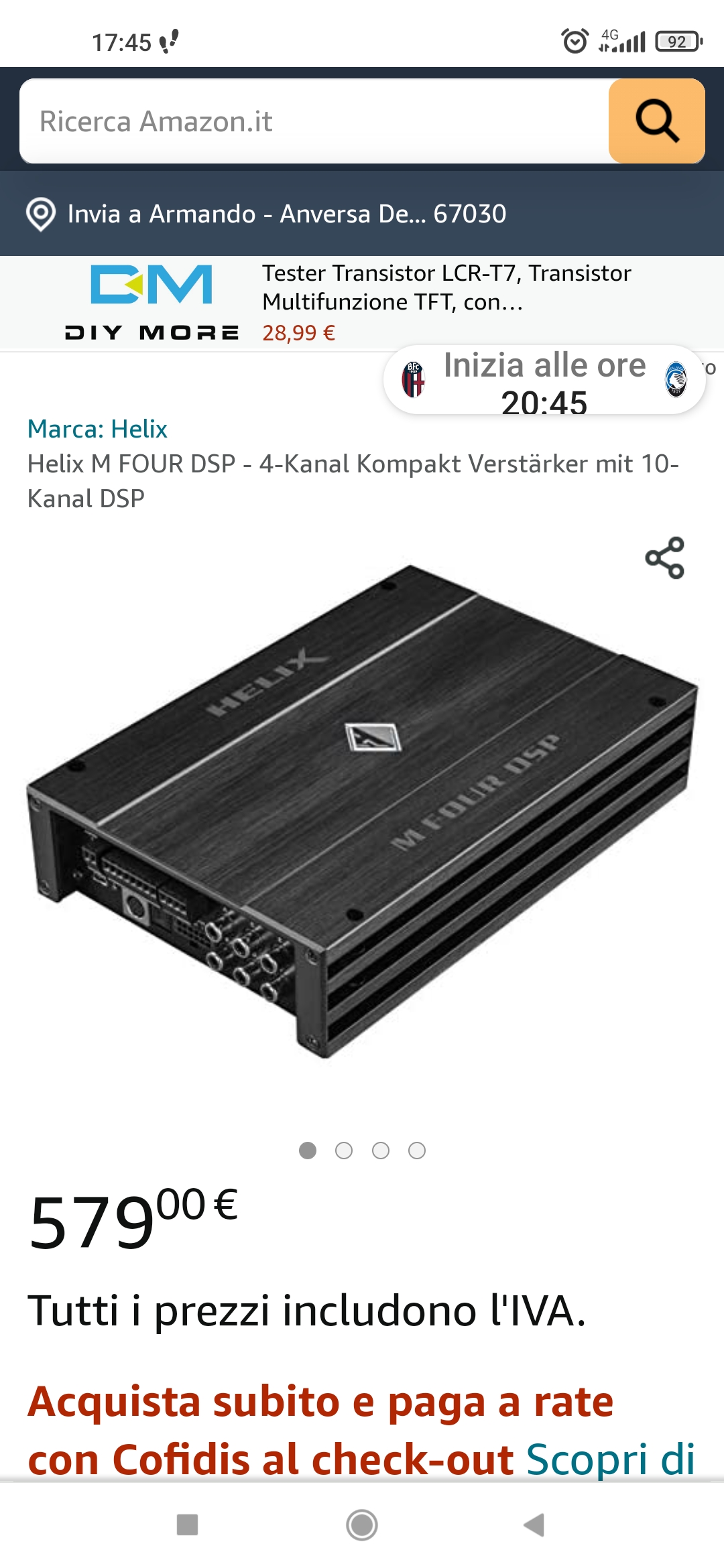

cosa si intende per equalizzazione fissa e non escludibile? per quanto riguarda l'insonorizzazione ho appena visto su amazon gli stp 374x265x1.8mm che mi sembrano anche a buon prezzo. Dovrei insonorizzare tutte e 4 le portiere? Non lo trovo on line l' Helix M four dspBrividoSonoro ha scritto: ↑20 mar 2022, 14:40 Anche secondo me dovresti prima di tutto amplificare, ma c'è un problema nascosto nella sorgente, che quasi certamente ha una equalizzazione fissa e non escludibile, se non grazie ad un DSP con il quale fare una de-equalizzazione, solo una volta effettuata questa operazione, e una insonorizzazione delle portiere, puoi cambiare altoparlanti con successo, il mio consiglio quindi è prendere un Helix M four dsp, sempre che tu abbia tempo e voglia di imparare a tararlo, potresti trovare la soddisfazione e non spendere altri soldi, se gli altoparlanti cederanno potrai cambiarli in seguito, ma se eviti di mandarli in distorsione non si rompe niente.

Si trova si trova.
https://www.amazon.it/Helix-FOUR-DSP-Ve ... B08MVS5S2C#
Che ha un equalizzazione non escludile
Significa che la casa automobilistica fa ottimizzare alla ditta che prepara il progetto del impianto di serie un equalizzatore preimposta non escludibile dal utente / utilizzato del impianto per ottimizzare con la poca potenza messa a disposizione (ti ricordo circa 15/18 W RMS per canale)
Quindi ti ritrovi normalmente con dei tagli di frequenza e equalizzazione fisse e a volte anche con ritardi temporali impostati.
Per cui ti serve un DSP in grado di ricostruire un segnale intero e non tutti i DSP fanno ciò alcuni fanno delle cose altri non lo fanno affatto.
M four dsp ha un ottimo software che ti permette di ricostruire il segnale in ingresso.
Ma non è detto che sia il tuo caso.

Le sorgenti di serie hanno una equalizzazione interna prefissata per far rendere al meglio gli altoparlanti di serie, anche sulla mia Focus del 2010 era così, alcune adesso hanno addirittura un equalizzazione che varia al variare del livello del volume, ci si accorge di questo problema quando si prende in mano il microfono per fare la prima taratura, ma si sente anche ad orecchio se si è un po' smaliziati.
L'insonorizzazione va fatta sulle portiere anteriori dove c'è il woofer, all'interno sulla lamiera esterna e su quella interna, vanno tappati tutti i fori su quest'ultima lasciando aperti i fori di scolo dell'acqua sul fondo, inoltre meglio irrobustire anche la cartella di plastica che copre la portiera per evitare vibrazioni e l'eventuale adattatore per il woofer, meglio se realizzato da nuovo con legno multistrato marino.
Forse anche l'helix è finito vittima della carenza di chip, ora lo ho trovato solo sulla Baia inglese o in questo sito https://www.ars24.com/verstaerker/helix ... m-four-dsp

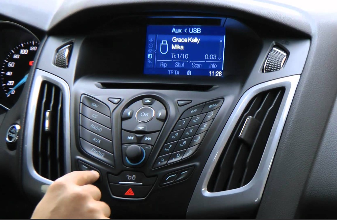

Ciao Bra-Bolt
Kuga 2016 hai il Sync2? Puoi postare una foto del cruscotto?
In teoria dovresti avere:
2 tweeter in corrispondenza degli specchietti
2 woofer nelle porte anteriori in basso
2 woofer nelle porte posteriori in basso.
Se l'impianto è di categoria media
2 tweeter nelle porte posteriori.
1 fullrange sotto la griglia al centro del cruscotto.
Se impianto premium
Un subwoofer nella ruota di scorta.
In ogni caso niente amplificatori. Solo se hai il sw nella ruota di scorta c'è un cablaggio a parte che esce dal retro della radio da uno spinotto dedicato di colore grigio.

Eccolo esatto, è il sync, praticamente credo il primo e come hai scritto te ho:Ink Blue ha scritto: ↑21 mar 2022, 18:48 Ciao Bra-Bolt
Se impianto premium
e 1 fullrange sotto la griglia al centro del cruscotto. Niente Subwoofer

Se non hai i tw nelle porte posteriori mi sembra molto difficile tu abbia il fullrange al centro del cruscotto, visto che gli impanti all'epoca erano 6, 9, 10 altoparlanti.
Molto probabilmente avrai solo la griglia ma senza nulla sotto.
Le uscite sono a banda intera comunque e nessun amplificatore.

Hai perfettamente ragione c'è la griglietta, ma nel mezzo è vuoto, credevo che sotto ci fosse l'altoparlanteInk Blue ha scritto: ↑21 mar 2022, 20:55 Se non hai i tw nelle porte posteriori mi sembra molto difficile tu abbia il fullrange al centro del cruscotto, visto che gli impanti all'epoca erano 6, 9, 10 altoparlanti.
