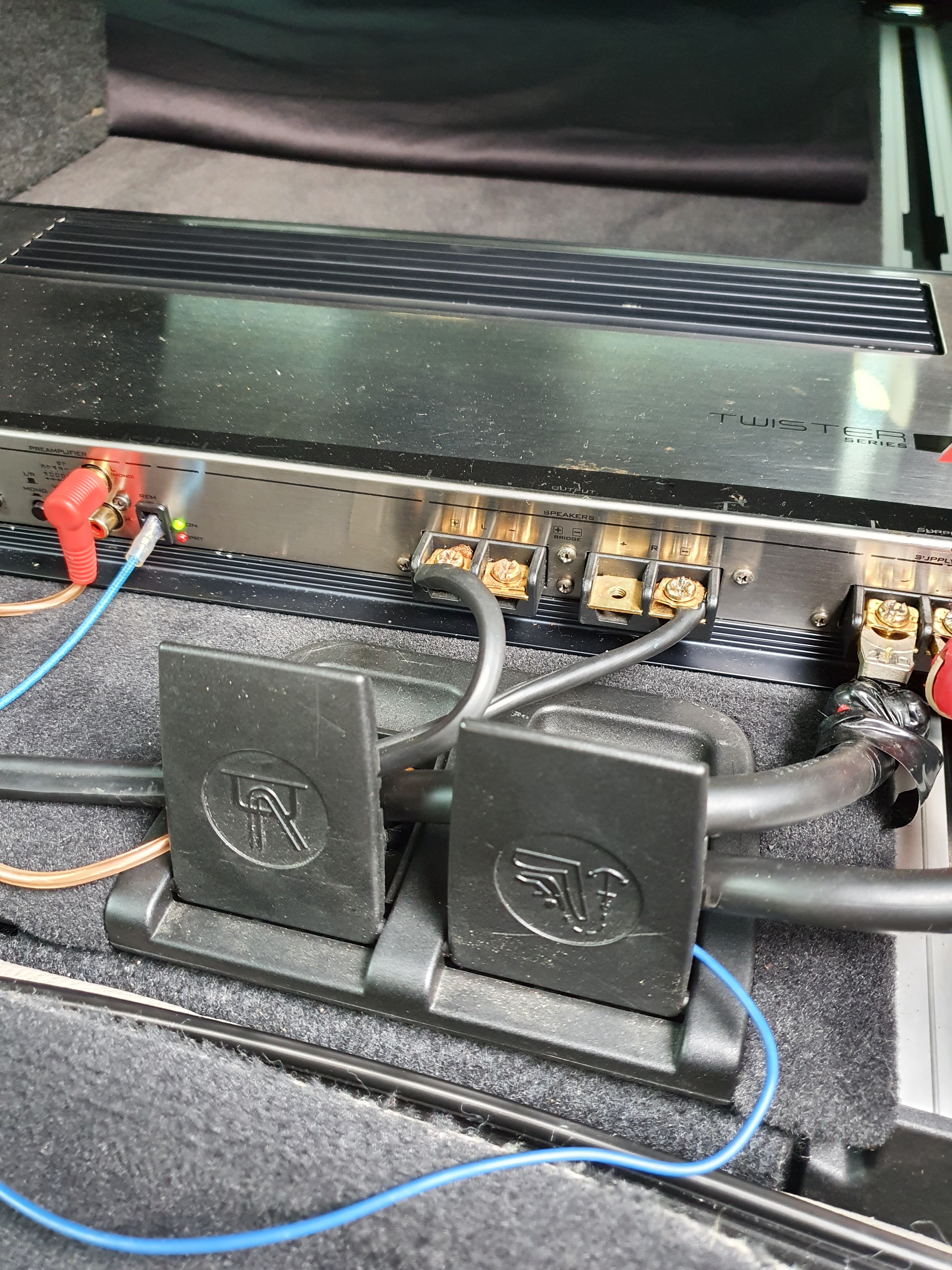

Più che altro, sistema i cavi di alimentazione all’ampli, se non vuoi dare fuoco alla macchina.. :D
Comunque, per pilotare un altoparlante con uno smartphone, ti serve un amplificatore.
Non puoi usare quello del sub, che è stereo, anche per fare un’altra cosa. Tranne che non dedichi un canale al sub ed uno all’altoparlante nella cassa di metallo.
Naturalmente rinunciando ad un po’ di pressione dal sub, scollegando una bobina.

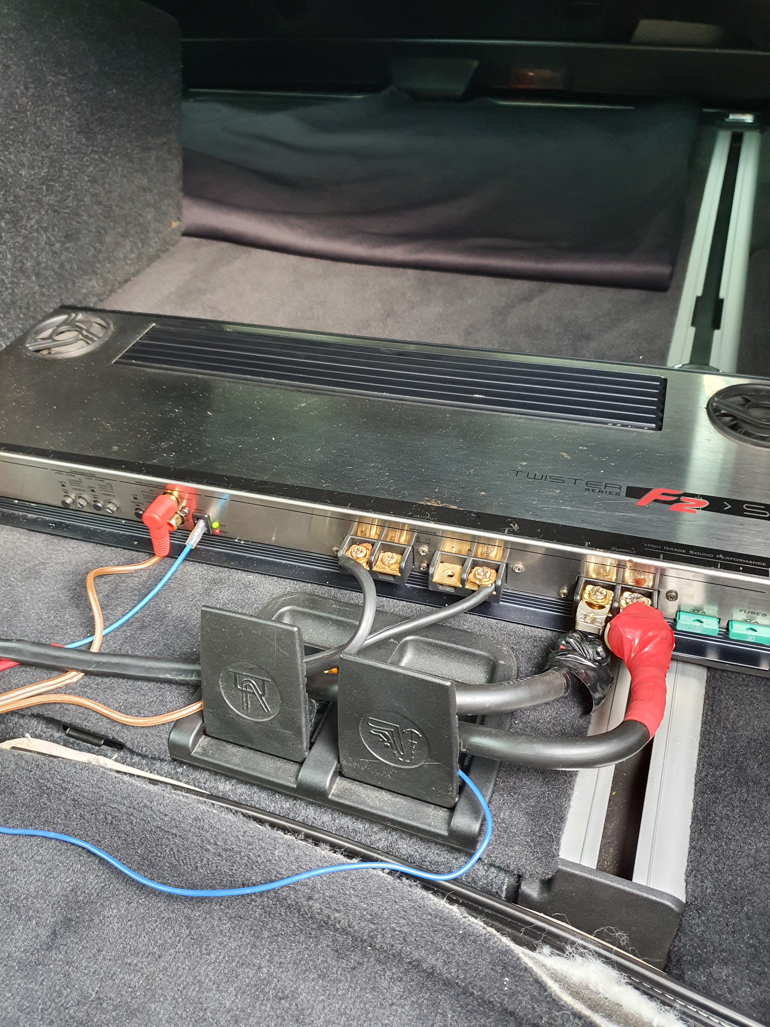

Tranquillo ozama i cavi sono ancorati saldamente e distanziati il più possibile tra loro, sono da 35mm² ed ho dovuto usare due connettori in acciaio a crimpare un po grossi.... sembrano toccare ma c'è abbastanza spazio, oltre ad aver inserito uno spessore in gomma tra il positivo e negativo ;)

Allora, se metti un altro/altri ampli, e ne servirebbe uno anche per il fronte, dato che ora sentirai solo il sub, metti dei distributori (fusibilato per il positivo, preferibilmente) e riduci le sezioni verso gli amplificatori. :) Così, oltre ad un problema di sicurezza, puoi rovinare le morsettiere. :hmm:
Considera che “distanziati il più possibile”, non significa “distanziati a sufficienza”.

Riguardo alla morsettiera dell'ampli, sto vedendo un po in giro come ovviare al problema in foto, sostituendo i due grossi capicorda (li ho dovuti smussare non poco ai lati per farli entrare O_O ) con qualcosa di più consono e magari a sgancio rapido.....se avete consigli a tal proposito :)
