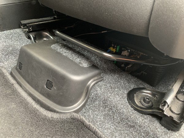

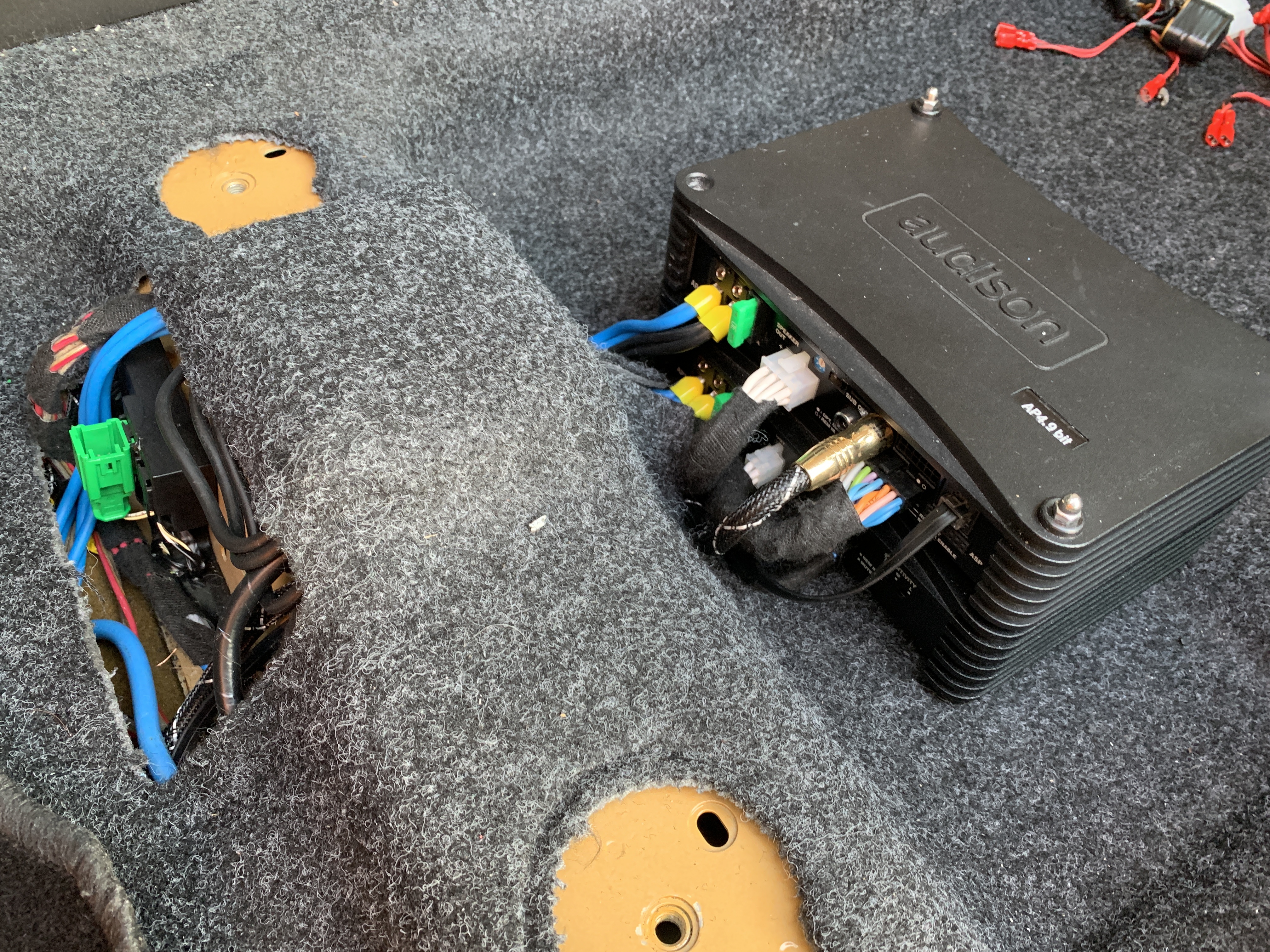

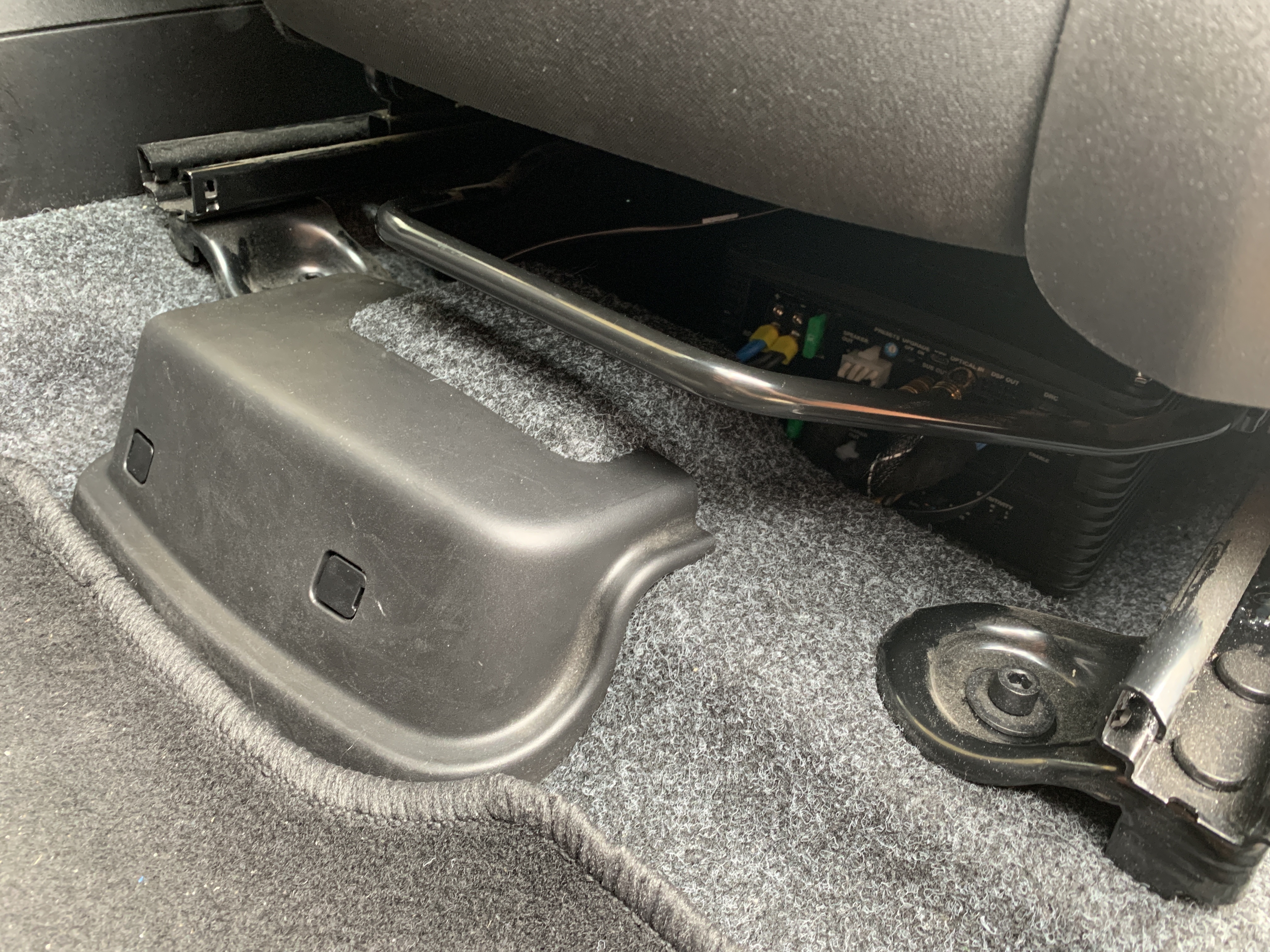

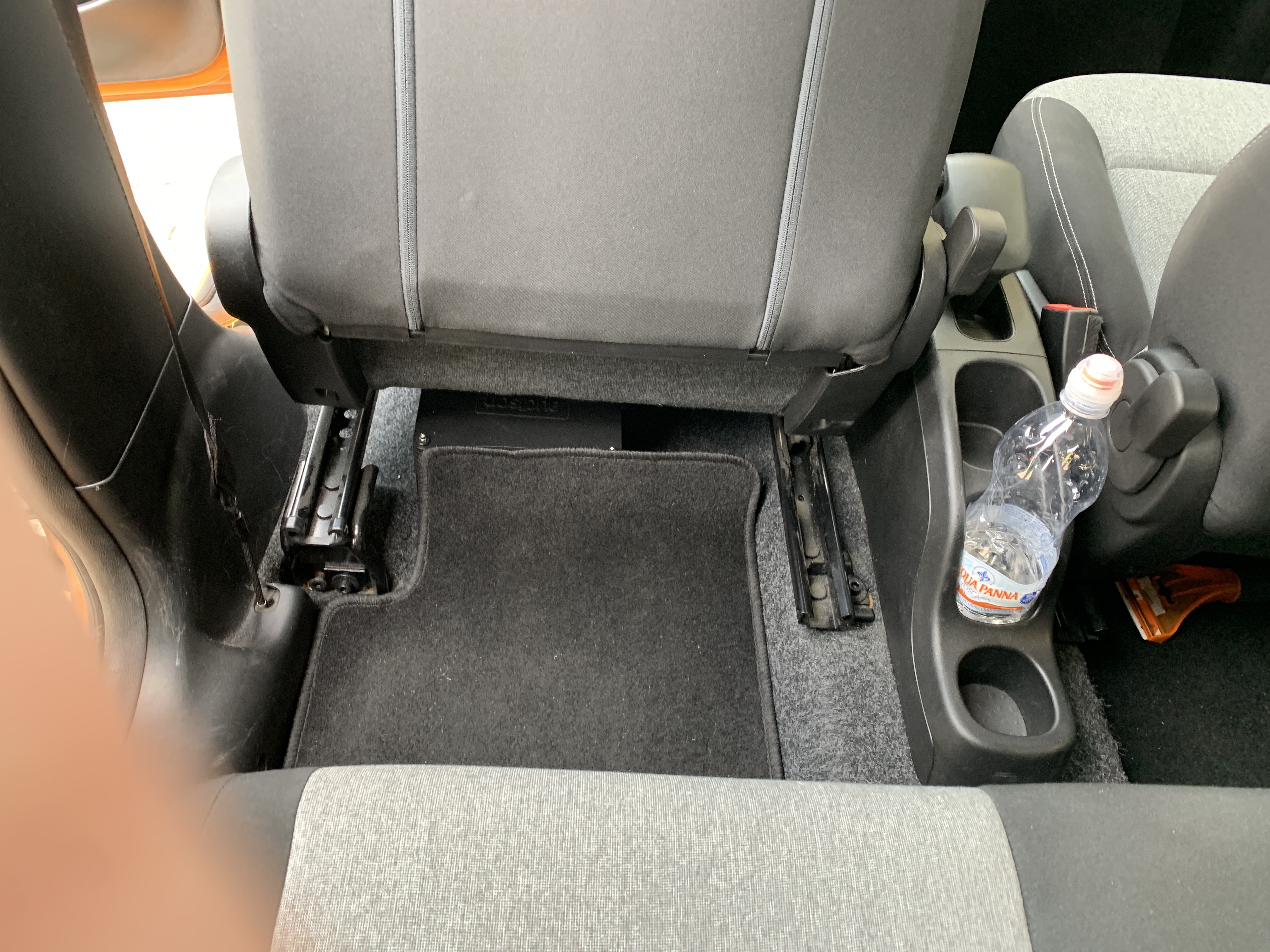

Guarda che se vuoi sentire decentemente e occupare poco spazio, puoi prenderti anche un DSP amplificato SERIO.
Se accetti una minor versatilità del DSP ed una maggior versatilità dell’amplificazione interna, puoi prenderti un Audison AP F 8.9bit: 9 canali processati, 85 W/canale RMS per 8 canali, 170 a ponte per coppia di canali e uscita pre del nono canale per eventuale ampli esterno per il sub (se non ti bastano i 170 di due canali interni messi a ponte, su 4 ohm). Praticamente un Bit Nove con 8 amplificatori a bordo. E gli Audison classe D sono assolutamente dignitosi. Ha peró due ingressi digitali ottici. Ti serve l’adattatore di protocollo per l’USB diretto o per l’elettrico. :)
Se preferisci la versatilità del DSP ed accetti 8 canali da 75 W RMS, 120 su 2 ohm, ma niente configurazione a ponte, 10 canali processati invece che 9 (2 escono in pre), puoi prenderti un Helix V Eight. Che dovrebbe avere la possibilità di montare anche la scheda USB in opzione. :hmm:
Io sulla Panda ho un Audison AP4.9bit (4 x 70 RMS, 9 canali processati) con un finale esterno della stessa serie per il sub, e mi trema lo sterno con i mediobassi e la schiena con i bassi. Pilota una coppia di mediobassi da 165 ed una di full range e, con il finale esterno (un AP1d, mono da 260W su 4 ohm e 540 su 2),un sub da 8 pollici (20 cm) in 15 litri scarsi, in cassa chiusa.
Questi gli spazi occupati:
L’APF8.9bit è largo 1,5 volte il mio, alto uguale, ma è 8 canali della stessa potenza. Più o meno come l’Helix V Eight.
Se devi rimanere in predisposizione, sotto le griglie originali, o comunque dover scendere a compromessi sull’orientamento, che senso ha dover gestire un cablaggio complesso e lo spazio occupato da tre finali, quando ci sono amplificatori assolutamente onesti, di questo tipo?
Che differenze pensi di sentire? Il 95 % del risultato lo farà la taratura. ^^ La pressione la possono gestire entrambe le soluzioni. E niente voluminosi distributori di corrente fusibilati, cavi pre, eccetera.
Poi oh.. Vedi tu.. Certamente la mia auto suona meglio di un pianale posteriore o dell’impianto di serie.
Se la vuoi sentire, ci troviamo. Magari ti fai un’idea di come puó suonare una soluzione “compatta”.
Io sono della provincia di Ferrara. Ma ci metto un attimo a farmi 100 Km per fare due chiacchiere ed un ascolto in compagnia. Non me la tiro mica eh! :D
