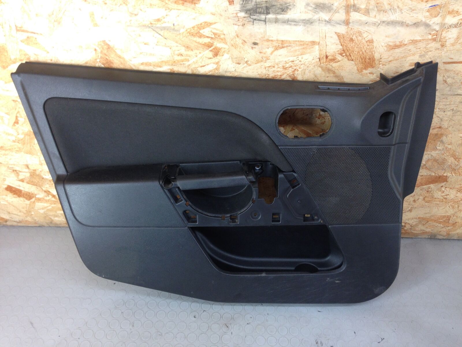

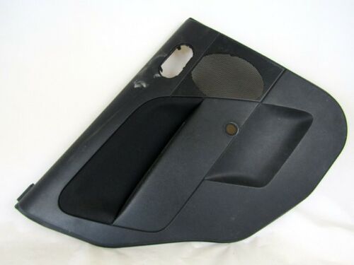

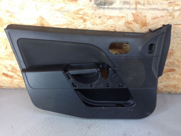

allego foto dei pannelli per darvi idea di come sono disposti gli altoparlanti nella macchina, quelli della portiera anteriore li all'altezza del ginocchio, quelli della portiera posteriore sono pochi cm dietro lo schienale del sedile anteriore, dato che sono alto e ho il sedile spostato indietro al massimo
grazie a tutti in anticipo.

Allora
come accennato e come puoi leggere in quasi tutti i post, non si mettono AP dietro se vuoi sentire bene, perche questo rovina e sposta la scena sonora anteriore
non importa se sono rotti, se sono bassi in porta... non li montare, tieni i suoi o smontali ancora meglio
invece davanti si usa il tweeter separato e si monta alto (sul montante) sempre per la scena sonora (un ipotetico palco davanti a te) non è reale un cantante ad altezza piedi
il sub è dietro è vero, ma se fatto lavorare da sub, le frequenze sotto gli 80hz non sono localizzabili, e se tarato bene lo senti davanti, perfettamente amalgamato ai midwoofer
le porte...non si insonorizzano per non farle vibrare (anche) ma per far rendere il midwoofer e farlo scendere in frequenza in modo che poi il sub lo leghi al FA, vedi quello scritto prima
ora il tuo ampli ha 6 canali, puoi usarne due per i tweeter, due per i midwoofer, e gli altri due a ponte per il sub
il tuo ampli ha dei crox attivi interni per poter filtrare gli AP, senza usare i crox passivi, ma bisogna saperli usare (se no fai danni) e se sei neofita forse è meglio che per montare il tutto (o per tarare l'impianto) ti rivolgi ad un professionista
altrimenti puoi scegliere un kit che abbia i crox passivi con la biamplificazione (entrate separate per tw e midwoofer), ma questa non è la strada per far suonare bene il tutto, solo per non rompere gli AP
Alpine, faceva bene le sorgenti, qualche ampli (i recenti non li conosco) ma non costruisce AP, o meglio nemmeno altri (la produzione e quasi sempre cinese) ma non è famosa per gli AP
forse è meglio guardare altre marche per il kit
poi se l'appetito vien mangiando e magari ascolti altre auto, puoi guardare un dsp in un futuro , ma non lo metterei adesso, prima dovresti farti una cultura di ascolto, non è una scatola magica che metti e suona
Quindi capace che sono più vicine all'orecchio quelle dietro che quelle davanti?! ... un motivo in più per escluderle proprio...

Non mettere una lira negli altoparlanti posteriori. Tra l'altro sentiresti quasi solo il destro, con un effetto anche abbastanza fastidioso, probabilmente. :hmm:
Altro suggerimento: se hai manualità, l'insonorizzazione falla tu. Non è difficile ma serve molto tempo. Se ne va un sacco di budget se lo fai fare. Oppure non te lo fanno bene.. -.-
Fai qualche foto della porta lato lamiera, se vuoi qualche suggerimento. Poi ci sono come detto, tanti esempi, qui sul forum.
