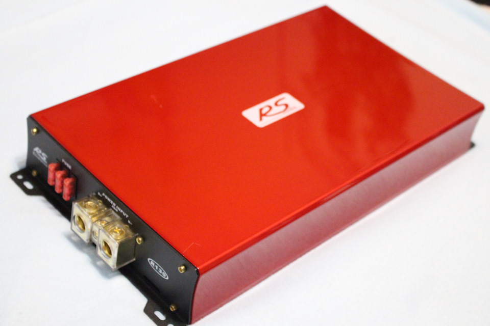

Ce ne sono in produzione eh.. Ma direi che sono tutti molto più basici di quello che avete progettato in Audiosolution.

io collegherei:
+/- della sorgente alla prima uscita ausiliaria del powerblock e il remote lo manderei al remote in del processore
+/- del dsp alla seconda uscita ausiliaria del powerblock e il remote out lo manderei al remote in del powerblock stesso
+/-/rem del pre a valvole alla terza uscita ausiliaria del powerblock
+/-/rem deglia ampli alle uscite dedicate sul poverblock e i remote sulle uscite remote dedicate agli ampli tarando un delay di accensione su questi remote maggiore a quello delle uscite ausiliarie.
in tal modo a impianto spento hai tutto a 12V dato che il powerblock spento è un bypass
quando accendi la sorgente lei accende il dsp e il dsp accende lo stabilizzatore così da ritrovarsi tutto l'impianto (sorgente e DSP compresi) stabilizzato
ma con il vantaggio ulteriore che regolando bene i delay, prima accendi il pre, lo fai scaldare e dopo accendi i finali
anche tutti i led di diagnostica dei fusibili si accendono quando il powerblock riceve un remote in, così da non restare accesi e rischiare di scaricare la batteria a impianto spento
chiaramente se uno decide di prendere il display opzionale da plancia (inspector) anche lui viene acceso nel momento in cui il powerblock si accende (come un comune processore)
nell'eventualità che la batteria dell'auto rimanga troppo a lungo sotto un certo voltaggio critico il powerblock avvisa sul display e dopo aver avvisato spenge tutti i remote out (quindi ampli e pre) minimizzando gli assorbimenti e minimizzando il rischio di rimanere a piedi.
