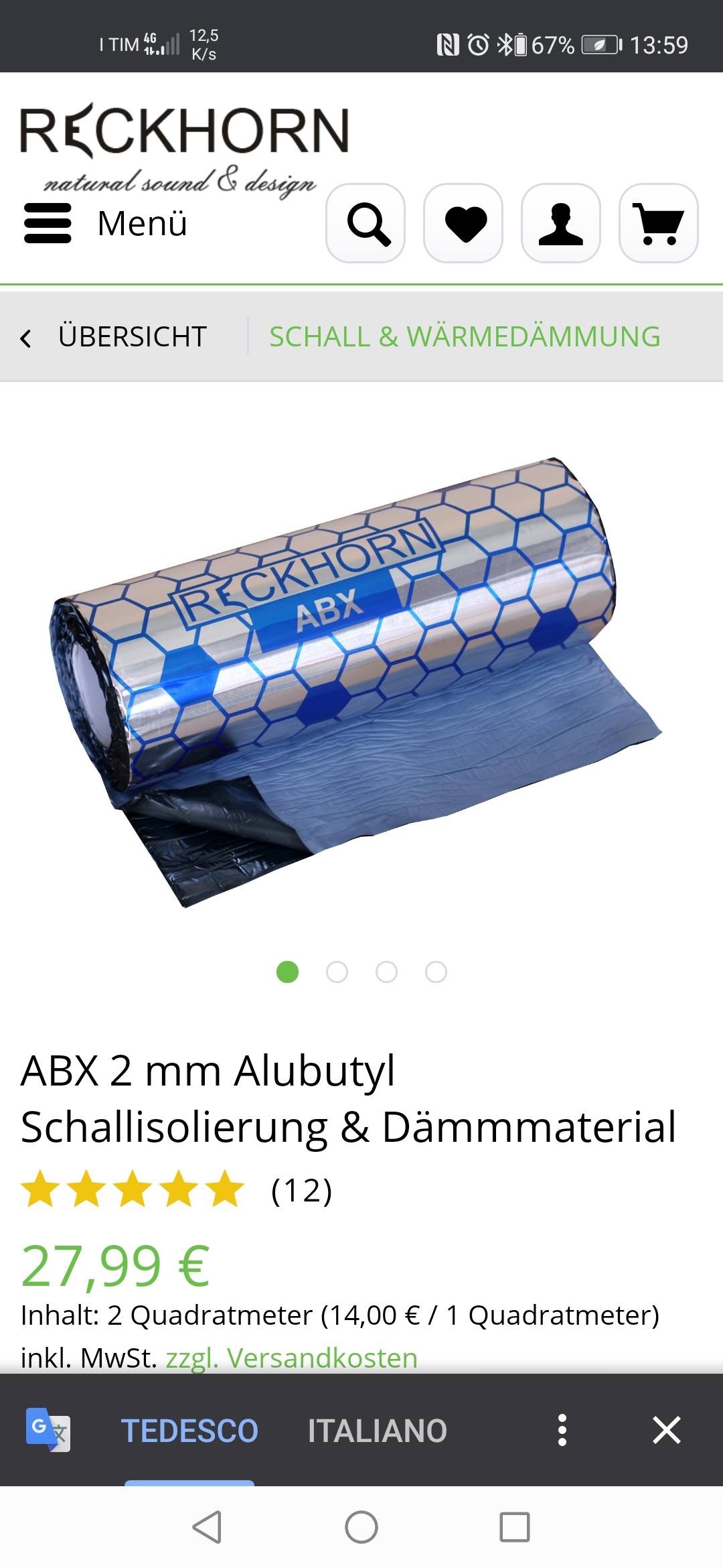

In anzitutto devi prevedere l'insonorizzazione delle portiere che se hai un minimo di manualità non è una cosa impossibile da farsi da soli.
E con una spesa iniziale non elevata.
Con un rotolo dovresti farcela tranquillamente certo con 2 e meglio.
Ma gia uno va più che bene.

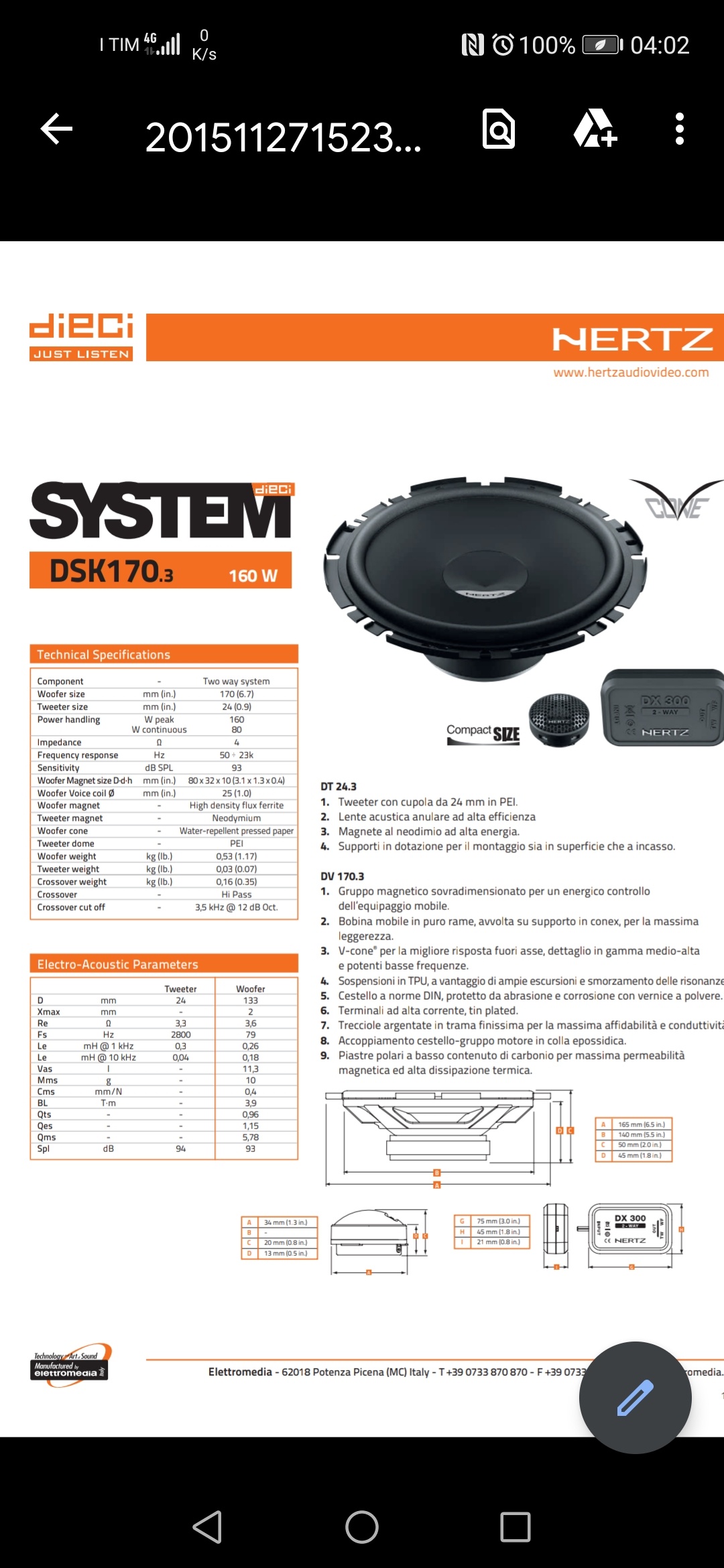

Come sistema entry level a me non duspiaciono questi componenti soprattutto perché non sappiamo la profondità di montaggio delle tue portiere
