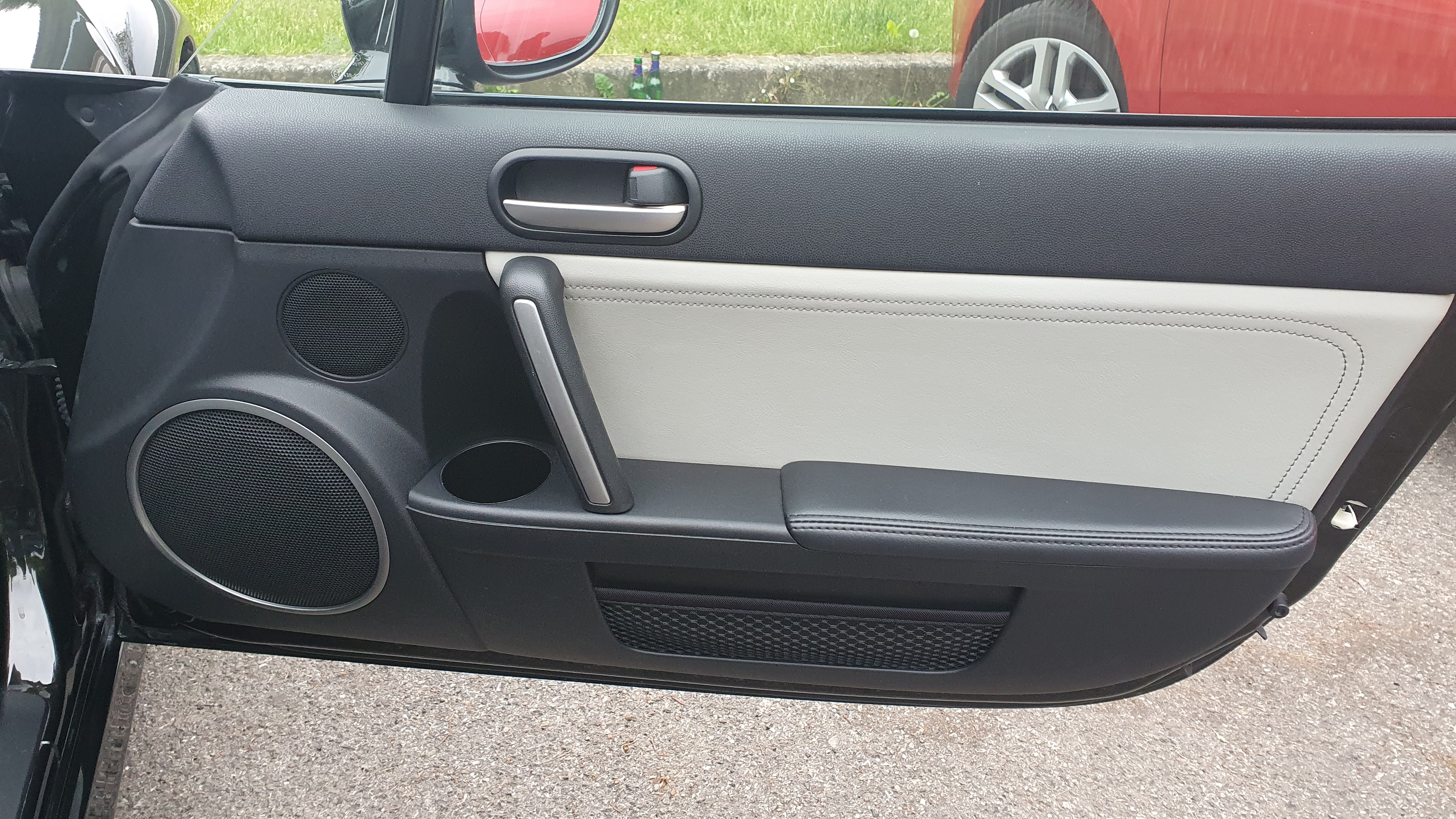

Salve a tutti, da poco ho montato (sostituendo l'impianto di serie) un Alpine Ive 611 d 50x4 con abbinato un kit Focal 165 F3e da 160 watt, ma non sono soddisfatto per niente non sento come vorrei ossia devo alzare tanto il volume per assaporare i bassi. Non ho idea se devo aggiungere un amplificatore o rifare tutto. Dimenticavo le portiere all'interno sono insonorizzate a dovere.

insonorizzate e chiusi i fori?
il supporto woofer?

scusa come 15/17 e i dichiarati 50 dove sono ? i supporti sono realizzati in multistrato. come faccio a pilotare il Kit. per quanto riguarda i bassi non sono così esigente è più che altro un suono avvolgente e caldo che voglio
Re: Mazda mx-5
14v della batteria, senza survoltore, assorbimento meno di 10A...classe AB....rms sono 15/17, ma questo vale per tutte tranne un modello sony in classe D che va un po piu su...forse 25/30.....50 sono moooolto marketing o magari col 10% di distorsione o in clipping completo (inascoltabile)
non hai risposto, hai chiuso i fori di ispezione nella porta? (se ci sono)
se è come questa direi che devi chiudere i due fori quadrati per cominciare (non con nylon)
poi cercati un amplificatore (non cinesate)

Che altoparlanti monti in porta?
Perche se sono alta efficienza, non scenderanno mai e non avrai mai bassi

Ha detto che ha due AP in porta? Ho capito male io ?
Nel caso avesse il medio in porta, è stato diviso il volume dal woofer?
Sarebbe il caso si vedere questa porta

Ho montato il basso da 16.5 nel vano più grande il medio al posto del tweetter e il tweetter sul montante del vetro anteriore

Intanto se il medio lavora nello stesso volume del 16, hai delle cancellazioni, devono essere divisi….e qui ritorniamo ai 2 fori quadrati se non li hai chiusi, ma anche il 16 se sfoga tra pannello e porta, ds fastidio al medio e viceversa

Devi realizzare una chiusura dietro il medio una specie di bicchiere che lo contenga non serve un grande volume. Per farti capire tipo mezzolitro un litro.
Questi sono dati per farti capire piu o meno di cosa stiamo parlando.
Poi vanno calcolati. L'importante è che le emissioni degli altoparlanti nn lavorano nello stesso volume.
Poi come ti hanno gia suggerito vanno tappati i fori delle portiere.
E soprattutto va amplificato il tutto con almeno 50W RMS ma di qualità non roba cinese.

Ok riapro i pannelli e eseguo agli ordini per l'ampli vi faccio sapere cosa trovo in prestito. Cmq se sono riuscito a fare acquari da 10x9 cm (vedi foto) riuscirò anche a far cantare la piccola Mazda
Re: Mazda mx-5
Eccola
