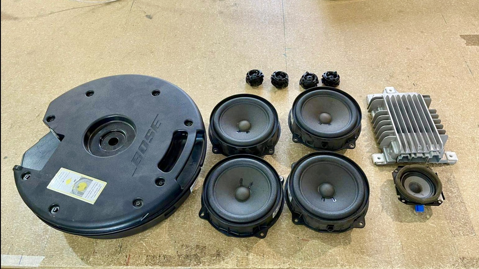

Buonasera a tutti ho diversi dubbi su quale modello montare e se migliorerà di tanto la resa su una Giulietta con impianto Bose come partenza.
Della Focal mi sono fissato sul PS165FXE, di sicuro andrà meglio del mio Bose??
Della ESB sul modello 2.6K2 le seconde uscite con i tweeter più grossi...
Della Hertz conosco poco ma so che sono di qualità.
Come amplificatore monterò un 5ch con dsp.
Tengo Bose e lascio perdere??
Ovviamente ho i pannelli insonorizzati.
Fatemi sapere e accetto tutti i consigli.

In linea di massima, come primo upgrade, se mantieni la sorgente di serie collegata in high level, Io partirei con l'amplificatore con DSP, e lo farei tarate da un professionista. Poi valuterei se cambiare altoparlanti.
Gli ampli con DSP sono prodotti molto interessanti. Ma devono essere di buona qualità e non si tarano da soli. Devono correggere il più possibile le mancanze delle sorgenti di serie e tirare fuori il meglio dagli altoparlanti affogati nelle predisposizioni.
Per essere sfruttati, richiedono perizia. Tante volte si danno agli altoparlanti colpe che non hanno.
Meglio capire cosa manca, prima di cambiare qualcosa. Così puoi fare una scelta consapevole.

Grazie mille per la risposta! La mia domanda è legata al fatto che domani la porteró a far mettere l’amplificatore (Macrom a 5 canali) e visto che c’ero far mettere casse di qualità per non metterci più mano, mi consigli quindi di non metterle?ozama ha scritto: ↑11 apr 2021, 22:45 Premetto che non conosco la macchina.![]()

Beh, se non sono amplificati a dovere, gli altoparlanti suonano tutti male.
In auto, è il primo problema. Tutti gli impianti OEM sono amplificati con basse potenze per questione di ingombri e consumo e ergetico. E quindi, immancabilmente, non suonano.
Poi, ci sono anche altri motivi. Ma trovi tante discussioni su queste cose, usando la ricerca. Il forum è strutturato come un libro da consultare.
Ecco.. A proposito del Macrom, accertati di cosa compri. Non è proprio il massimo dei DSP amplificati.
Starei, in ordine alfabetico, su Audison, Helix, Mosconi (che ho potuto sentire di persona). Ma ce ne sono anche altri, che fanno ottimi prodotti. E stai lontano dai prodotti che ti propongono con cavi adattatori che prendono corrente dalla presisposizione.
Per una questione di FISICA, per ottenere potenza, serve CORRENTE. E quindi, un amplificatore che sia più potente e controllato di quello di serie, deve essere alimentato direttamente dalla batteria. Sennó è una presa per i fondelli. Ed è anche una presa per i fondelli molto diffusa, perchè è veloce da montare.
Macrom è un marchio storico che peró ora è di proprietà cinese e viene usato per prodotti di fascia molto bassa.

Grazie mille! ORA mi hai chiarito abbastanza! Quello che mi propone lui mi sembra sia il macrom m-dspa.500 va bene?!ozama ha scritto: ↑11 apr 2021, 23:50 Beh, se non sono amplificati a dovere, gli altoparlanti suonano tutti male.![]()

Meglio il dsp ESX del Macrom, senz’ombra di dubbio.
Ma te lo venderebbe lo stesso che ti ha proposto il macrom?
Tieni conto che un dsp va saputo tarare

Ciao @dmattej,
non ti offendere, ma prima di continuare secondo me è meglio che rifletti su alcuni aspetti.
Ma ancora prima, bene specificare che gli Altoparlanti non si chiamano "casse".
Poi, tornando in tema, tu hai studiato dati dichiarati e il marketing. Per capire veramente cosa funziona e cosa no nella tua auto sono richiesti ben altri studi.
Probabilmente starai pensando, ecco che arriva questo con fare supponente ad impartirmi la lezioncina ma non è così, semplicemente si vede chiaramente come stai percorrendo le orme di un po' tutti quelli che sono passati prima di te per lo stesso passaggio.
Se ti aspetti che dal forum arrivino conferme che la scelta che stai facendo sia giusta ti anticipo già che non sarà così, te lo dico senza tanti mezzi termini, non è una scelta che dipende da aspetti di natura economica, o di voler fare "l'impianto da gara" ma dalla consapevolezza nella scelta dei componenti più adatti al contesto in cui verranno installati e naturalmente dall'esperienza.
Io ti consiglio di tirare il freno a mano e studiare prima di tutto come interfacciarti con il tuo impianto bose, stabilire cosa non ti piace e cosa vorresti migliorare e quanto budget saresti disposto ad investire.
Poi vedrai che partendo dall'obbiettivo e non dalla soluzione in molti ti daranno spunti interessanti da seguire
In modo del tutto spassionato invece, ma vedilo come un puro parere soggettivo, lascia perdere quel Macrom e probabilmente anche l'installatore... Tranne che la scelta non sia ricaduta sul Macrom a causa di un budget decisamente troppo ridotto, ma questo ce lo puoi dire solo tu

Esx non fa brutti Ampli, non sono certo prodotti di alta qualità, ma non starei a sindacare sul singolo componente. Piuttosto, raccontaci cosa non ti piace e poi come ti dicevo cercherei di capire come puoi collegarti all'impianto esistente visto.che a quanto pare ha un Ampli dedicato.
@Davide.HZ ha una Giulietta, non so se partisse dal Bose, nel caso cmq puó darti validi suggerimenti.
Re: Focal, Hertz o ESB?
Si dalla foto si vede in alto a destra il suo amplificatore che a questo punto vorrei cambiare se possibile.The_Bis ha scritto: ↑12 apr 2021, 1:45 Esx non fa brutti Ampli, non sono certo prodotti di alta qualità, ma non starei a sindacare sul singolo componente. Piuttosto, raccontaci cosa non ti piace e poi come ti dicevo cercherei di capire come puoi collegarti all'impianto esistente visto.che a quanto pare ha un Ampli dedicato.
Quindi se fosse possibile Se va meglio Audison dell’ESX vado di quello! Ho visto che anche Audison ha amplificatori con dsp... vorrei più potenza, vorrei bassi più profondi e potenti... probabilmente il sub non va bene quel tipo (messo nella ruota di scorta) perché immagino che più di un tot di potenza non potrò andare. In sostanza Vorrei degli alti più cristallini e dei bassi cupi e più pieni.
Contatterò anche Davide allora! Ditemi la vostra grazie

Non conosco ESX io ho un Audison. E mi trovo bene. Ma io ho il 70x4 AP4.9bit ed un ampli separato, l'AP1d, per il sub. Ed è una soluzione che costa circa il doppio del Macrom.
Quoto gli interventi dei forumisti intervenuti. Tira il freno per non buttare i soldi.
"Domani devo andare dall'installatore", presentandoti il giorno prima su un forum di appassionati, è partire con il piede sbagliato, se cerchi consigli e vuoi fare delle valutazioni.
Ci sono molte persone che possono aiutarti, che potrebbero leggere e rispondere nei prossimi giorni. Questa non è una chat. Serve un altro approccio.
Tornando sul pezzo: in effetti, il primo problema è capire se puoi cambiare l'ampli originale con un ampli DSP collegato alla sorgente o se sei costretto ad attaccarti in uscita all'amplificatore originale. Non è ne banale ne scontato: dipende da come è configurata la sorgente. E determina gran parte della qualità finale ottenibile. Che ti ha detto l'installatore? Lo sa che hai l'ampli Bose installato?
Il secondo problema, che poi È UNA SCELTA, è come collegare gli altoparlanti: per ottenere il massimo dal DSP, dovresti pilotare in attivo il due vie anteriore ed ESCLUDERE il posteriore. In questo modo puoi ottenere una immagine stereofonica corretta, come quando ascolti un evento dal vivo, incisione permettendo, ovviamente. Quindi, niente minchiate Macrom, papale papale, e niente "cavi plug & play". Bisogna tirare i fili almeno ai tweeters. E, a prescindere, un adeguato cavo di alimentazione dalla batteria, come avevo già detto.
Con questa configurazione "hi-fi", ti serviranno 2 canali amplificati per i tweeters, due per i woofers anteriori, uno per il sub.
Eseguendo una accurata taratura, sentirai come se il sub fosse davanti. Ovvero: tutta la gamma audio provenire dal palco virtuale.
Questo sarebbe il modo corretto di sentire. E serve chiaramente una taratura accurata.
Se non ti interessa la corretta riproduzione stereo, che sarebbe il modo naturale di sentire la musica a due canali, ma ti è sufficiente aumentare il volume e la pulizia, ti consiglio di montare un amplificatore multi canale semplice.
Per quanto riguarda la gamma bassa, non so come vada il sub Bose e se possa essere usato con un amplificatore esterno. Al limite, andrà sostituito. È possibile che non sia all'altezza, vista la foto. O che abbia un collegamento particolare, come si è già visto in altre circostanze.
Serve che intervenga chi conosce il sistema audio della tua auto. Per questo, se vuoi un lavoro "chiavi in mano", ti consiglio di cercare come prima cosa un installatore più competente. Se ha in casa solo il Macrom, lascialo perdere. Non è la persona giusta.
Noi, comunque, possiamo al limite "aprirti lo scenario a varie soluzioni". Poi tu sceglierai la tua, in base al budget da dedicare. Valutando quanto ti diciamo, disinteressati e volontari. Ovvero, senza interesse economico nel venderti qualcosa.
Se quello che hai in mente è la "qualità di tipo hi-fi", vai di DSP e valuta se cambiare eventualmente il sub.
Se ti basta un audio come quello che hai, ma più potente e pulito, valuta di montare un amplificatore multi canale normale. Il sub rimane da valutare.
In ogni caso, serve capire come collegarsi alla sorgente.
Se non sbaglio, anche @Exevia sulla sua Mito è partito da un impianto Bose. Probabilmente è lo stesso montato sulla Giulietta. Ma li, vedo anche un canale centrale, che non so se presente nella Mito.

Allora ragazzi aggiornamento: le casse della bose hanno 4 fori le mie 3, e sono piu' alte delle originali e quindi dice danno noia a chiudere il pannello. Della radio originale mi ha detto che non esiste il preout, che quindi non mettendo il dsp avrei rischiato di sentire i rumori della macchina e il canale disturbato. Mi ha poi detto che la mia fonte originale eroga 50 watt per 4... Alla fine siamo arrivati alla soluzione spero migliore: si lasciano le casse originali attaccandole ad un amplificatore dsp lasciando il sub nella ruota di scorta e vediamo come suona. Dite che va bene?
Altro aggiornamento! Il sub Bose fa andare in protezione l'amplificatore, mi sembrava strano andasse tutto ok!

Ma stai facendo tu le prove o l'hai portata dall'installatore che ti ha proposto il DSP amplificato Macrom?
Quale ampli va in protezione?
Che impedenza vede l'amplificatore, e soprattutto può scendere a quella impedenza?
