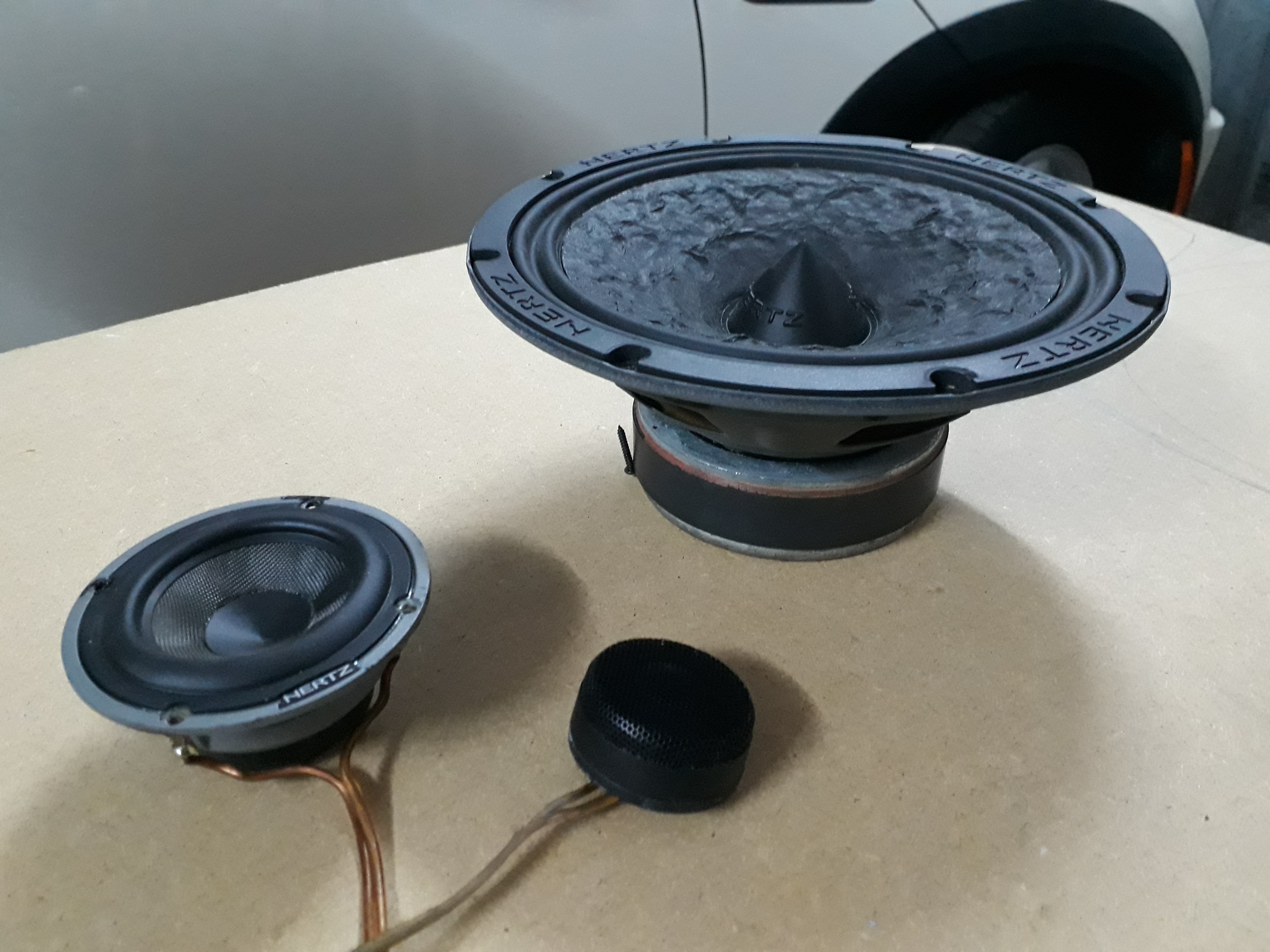

3) Anelli adattatori autocostruiti con materiale MDF 10mm di riciclo, 1 strato per medi, 3 strati per woofer anteriori, 4 strati per woofer posteriori
fronte anteriore 4) woofer Hertz HV200 (4 ohm).. €65
5) midrange Herz HL70.4 (4 ohm) .. €35 (in realtà €55 insieme ai tweeter Vifa)
6) Tweeter TEC TS W27NEO .. € (6ohm) 20 (in realtà €55 insieme ai medi Hertz).. uguali ai Vifa D25AC e Peerless D25mm
7) crossover Macrom 56 modificato (ho usato la scatola ma completamente cambiato i componenti) .. €20 8) griglia forata medi portiera anteriore, 8V3 035 409 A in colore 4pk (nero) per il sx e 8V3 035 410 A in colore 4pk (nero) per il dx .. €23 (ordinati direttamente dal rivenditore ricambi Audi della zona)
fronte posteriore 9) Woofer Hertz HV165L.4 (4 ohm) .. €40
10) tweeter Vifa D25 (6ohm) come sopra .. €20
11) crossover TEC 50 TEC 3000 .. €20
12) viti M5 e altro materiale di consumo.. €10

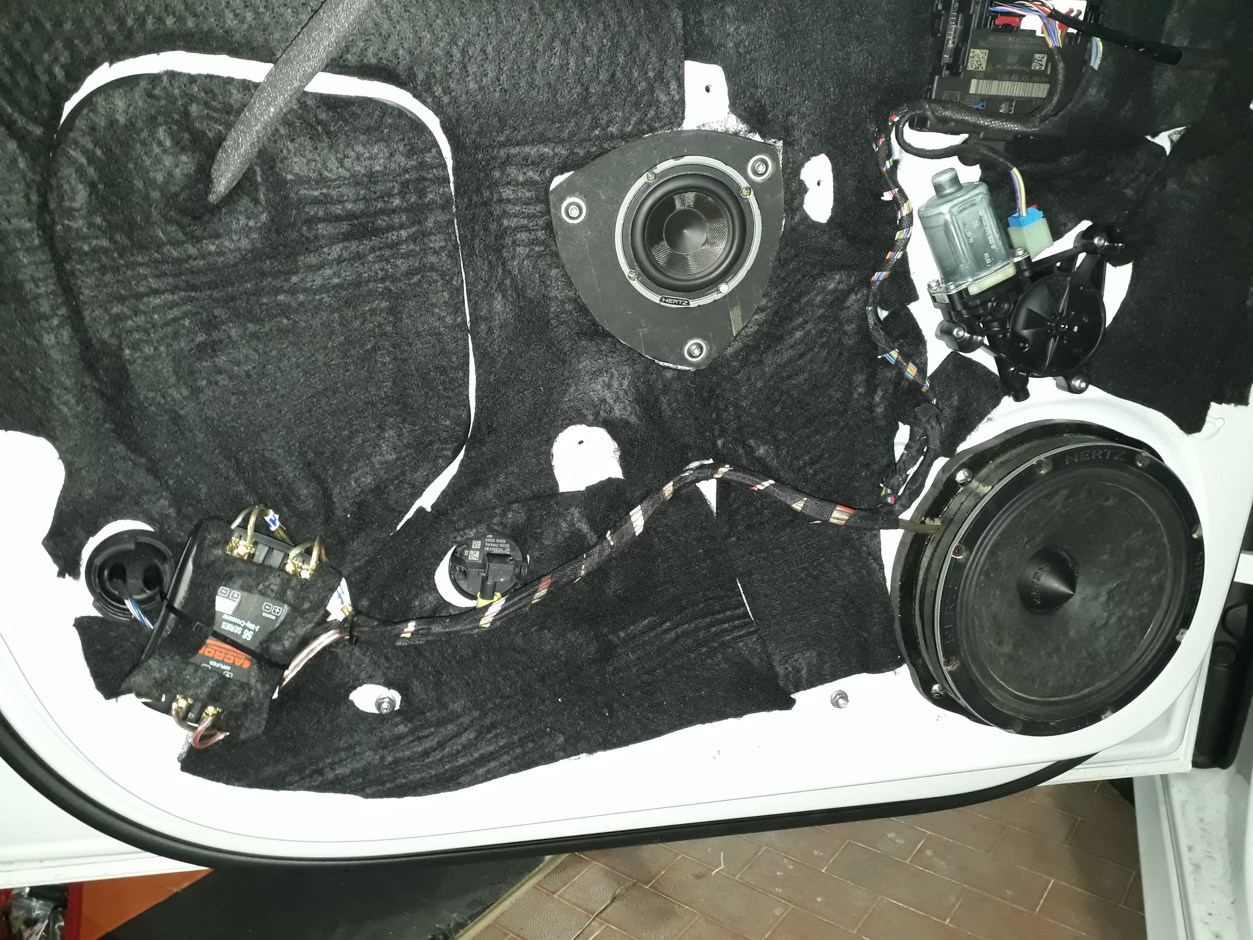

5) rimuovere i woofer dalle portiere anteriori, I woofer dalla portiere posteriori e i tweeter dalla plastica della copertura delle portiere posteriori.

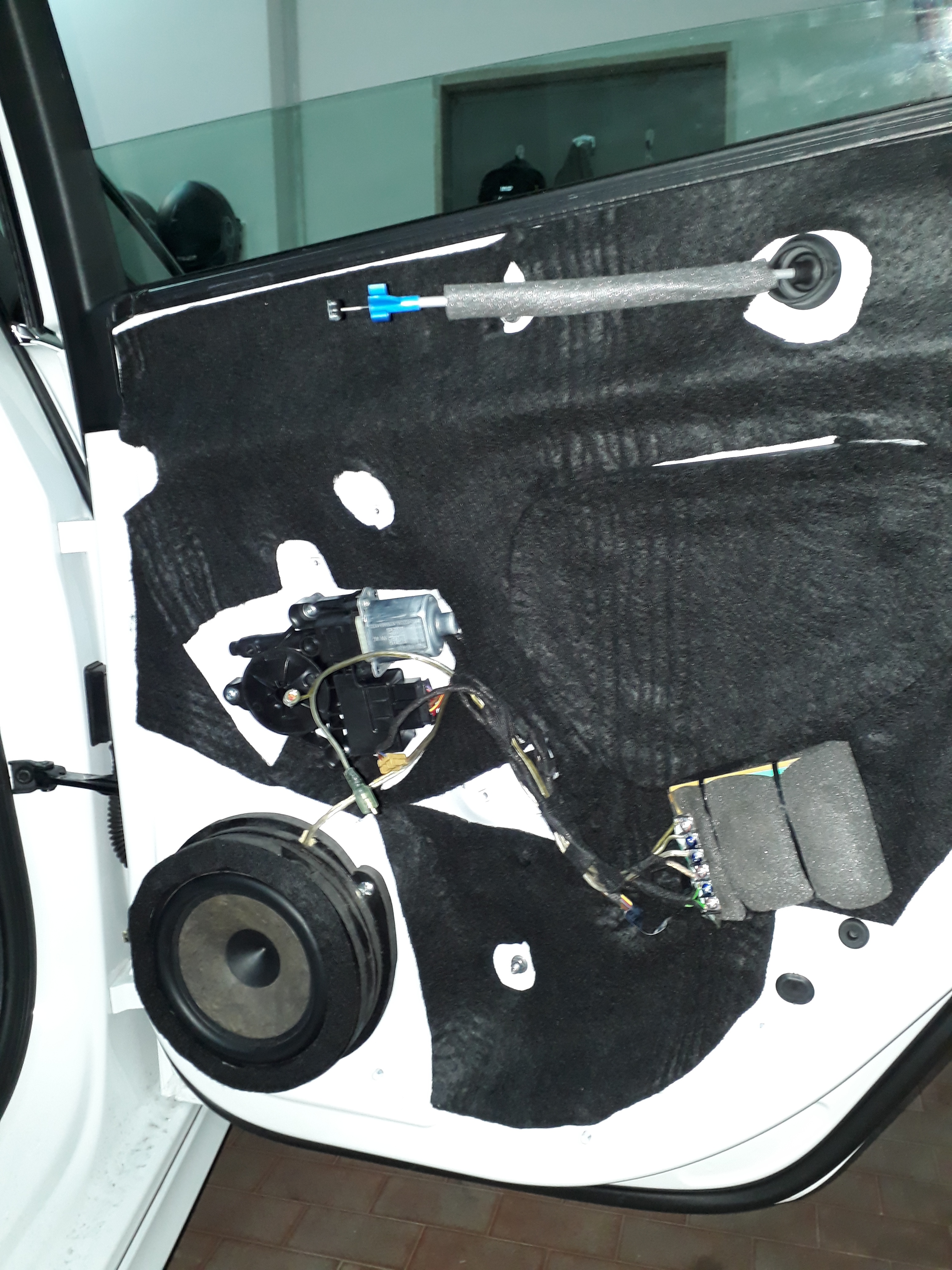

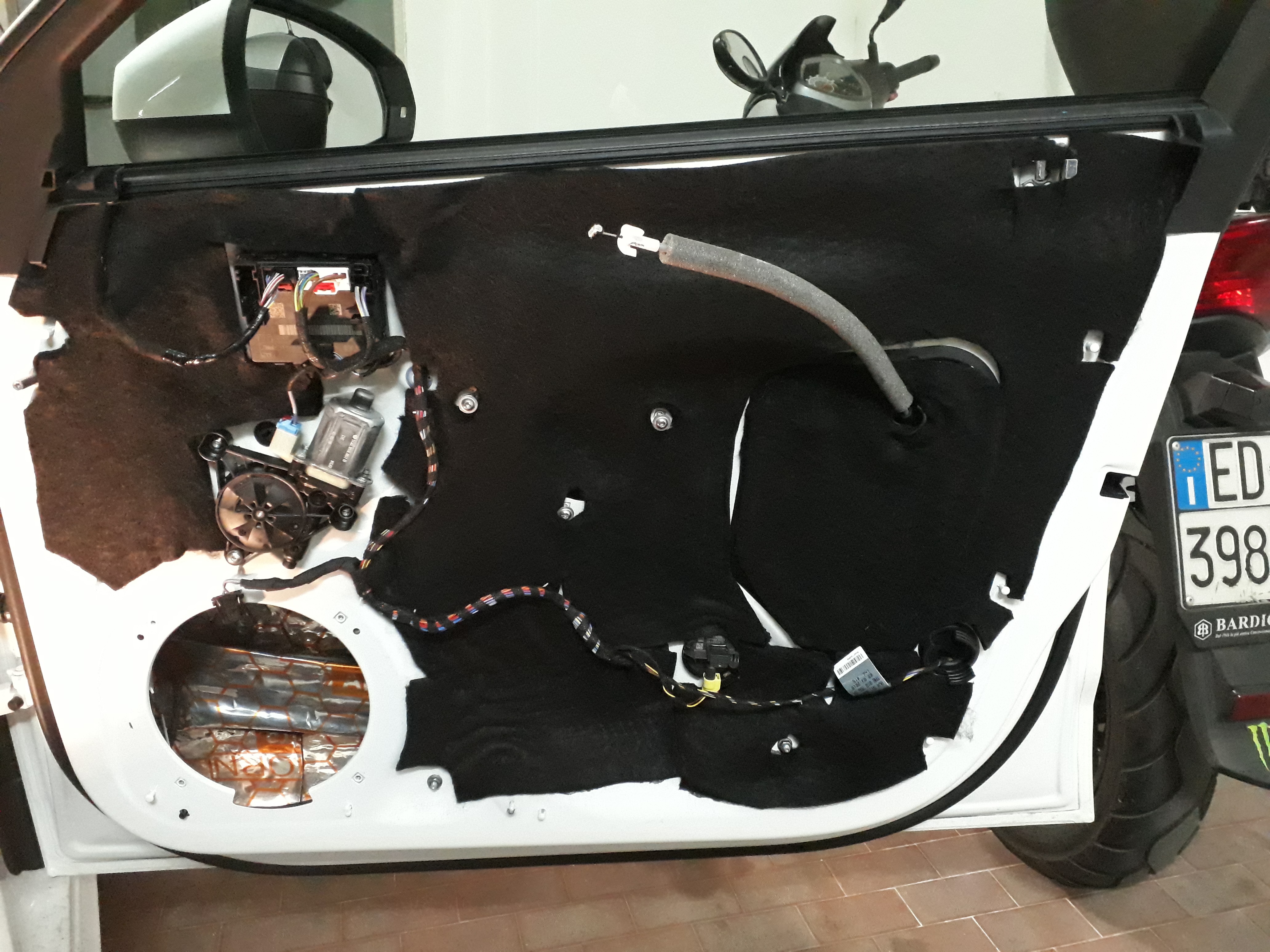

6) insonorizzare le portiere Ft7KPaZL64g
Rispetto al video io ho messo ALUBUTYL soltanto all'interno della portiera e all'interno di quella plastica enorme ad incastro dove passa il cavo dell'apertura porta (vedi foto).
Ho invece applicato I fogli di tessuto isolante su tutto l’esterno della portiera, facendo accuratamente I fori di tutte le viti, sia dei componenti tipo centralina e motorino alzacristalli, di quelle delle guide del vetro, di tutti I fori dove applicare gli anelli adattatoti midrange, di quelli dove fissare I pannelli portiera, e di tutti I PIN dove si incastrano nei pannelli portiera stessi.
7) ho preparato tutti gli anelli MDF con l’utilizzo dei woofer OEM come sagoma per il primo strato con I fori da applicare alla carrozzeria e l’utilizzo dei woofer Hertz per I cerchi supplementari. Vi ricordo in tutto 3 strati per I woofer anteriori da 200mm, quindi con uno spessore di 3 cm, e 4 per quelli posteriori da 165mm per uno spessore totale di 4 cm. Ho invece creato dal nulla, utilizzando una sagoma fatta col cartoncino, l'adattatore per I midrange, ottimizzando il centraggio dei medi verso l’alto, visto il margine di posizione (la predisposizione Bang & Olufsen alloggia midrange da 100mm, invece io ho optato per un midrange da 70mm).
Ho poi incollato tutti gli strati per creare un unico anello adattatore, successivamente gli ho pitturati con spray nero, sia per un fattore estetico (anche se nascosti), sopratutto per un fattore idrorepellente.
Ho montato I woofer agli adattatori MDF con l’accortezza di utilizzate delle viti da legno lunghe da prendere TUTTI gli anelli, quindi 30mm davanti e 40mm dietro.
8) ho preparato il crossover anteriori utilizzando l'involucro di un crossover Macrom 56 serie, sostituendo tutti I componenti con:
- Bobina da 3mH in serie per I woofer da 200mm, quindi passa basso 6db a 200Hz
- Condensatore da 200uF e bobina da 0.1mH in serie per I Medi da 70mm, quindi passa banda 6db 200hz - 6200hz
9) ho montato I crossover verso la parte posteriore delle portiere, unico posto disponibile e collegato I cavi

1) Innanzitutto le portiere sono completamente perfette, ora alla chiusura si sente solo un rumore sordo, così come provando a bussare sull'esterno delle portiere.

Il midrange, ad osservare le foto, mi sembra un po' troppo basso e arretrato per come sono abituato a percepire la scena sonora, alta e frontale, sopra il cruscotto. Per ottenere la quale sono indispensabili i ritardi temporali. Ragion per cui sarei partito dal DSP.
Naturalmente la mia è un'impressione senza alcun fondamento di ascolto. Comunque, aggiungendoli, piloterei in attivo anche quelli. Quindi monterei un processore a 8 canali per poter gestire anche il sub.
In ogni caso, qiello che hai realizzato mi sembra un buon lavoro. Sono contento che tu ne sia soddisfatto.

il medio è inserito in portiera insieme ai woofer, anche perchè non sarebbe fattibile sigillare le casse in portiera in cassa dedicataAlessio Giomi ha scritto: ↑15 nov 2020, 18:14 Il medio lavora in cassa chiusa o nello stesso volume del Wf?

per quanto riguarda il medio, confermo potrebbe essere più alto, ma rispetto ad un classico due vie con woofer all'altezza dei piedi e tweeter sul montante o sul triangolo specchietti, questo è messo in una buona posizione, a seppu un pelo arretrato ha il vantaggio di essere libero da ostacoli, tipo la maniglia della portiera

Bel lavoro soprattutto visto il prezzo molto contenuto.
Ho dei dubbi sui crossover, tutto tagliato a 6db?
Ma hai fatto misura elettrica degli AP e hai costruito il filtro partendo da una risposta reale? Perché non capisco bene come hai determinato le frequenze di taglio. Mi spiego meglio, si parla di taglio elettrico o acustico?

per quanto riguarda i crossover, come già spiegato in altri post sono un fan dei 6db, anche se a volte possono essere più difficili da gestire.
ora in dettaglio il ragionamento del progetto, partendo dalla priorità dell'altoparante:
1) il midrange. Visto che questo si deve accoppiare con un woofer ed un tweeter, a mio parere è il più delicato da gestire.
quindi preso la risposta in frequenza ho guardatoil roll off naturale e la risposta bassa naturale del medio.
allego copia della scheda
https://www.rgsound.it/prodotti/atch/20 ... y_HL70.pdf
come notate con una fs di 155hz e un top che parte da 200hz, ho deciso di filtrare il medio, come passa alto, a 200hz così da tagliare le frequenza basse per evitare distorsione ed aumentarne la tenuta in potenza. secondo me 6db è il rapporto giusto tra la curva naturale e l'accoppiamento al woofer
se guardiamo il roll off in alto alla gamma di frequenza, vediamo come fino a 5khz lavorano bene e lineari sia on axis che off axis, per poi iniziare a dare problemi dai 10 in su.
Quindi, invece di lasciare la parte alta libera, ovvero senza passa basso, come succede nella stragrande magioranza dei kit 2 vie anche blasonati, ho voluto aiutare il naturale roll off con un taglio ai 6khz circa.
2) i woofer quindi, seppur capaci di gestire anche le frequenza medie, le ho tagliate a circa 180hz che grazie alla maggior efficienza mi garantisce una certa linearità con il crossover del medio, lasciando un lieve carico delle note sotto i 150hz, solitamente attenuate dall'auto
https://www.rgsound.it/prodotti/atch/20 ... _hv200.pdf
3) i tweeter ora, a differenza degli studi sui tagli, ho fatto delle prove ad orecchio e con un analizzatore (seppur approsimativo con un tablet) e dopo un paio di giorni di test ho ottenuto i migliori risultati con un condensatore (SPIRIT 4.7uF di qualità) che offre il taglio a 5500hz, che peraltro dovrebbe colmare il roll off naturale dei medi che inzia verso i 5khz
sicuramente l'ampli DSP che vanno di moda oggi, mi aiuterebbero ad equalizzare ad hoc la gamma, ma a tuttoggi sono estremamente soddisfatto del risultato (diciamo che forse anche un po di fortuna ci vuole, perchè riuscire ad azzeccare un po tutto dalla teoria alla pratica non è facile, e in passato non ho sempre (anzi mai) avuto un così ottimo risultato a prima botta
