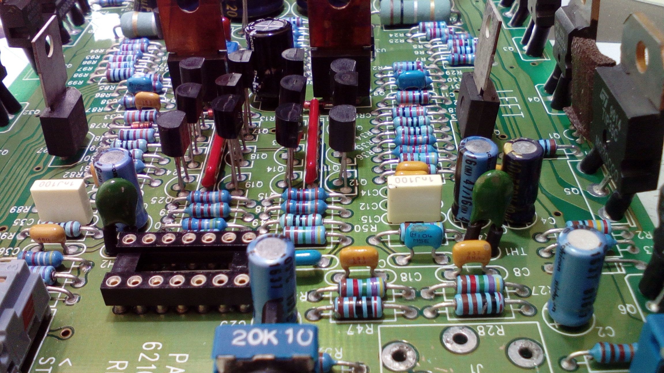

Ecco la foto della sezione pre dello Studio 100 stock ovvero come è stato fatto da mamma Zapco

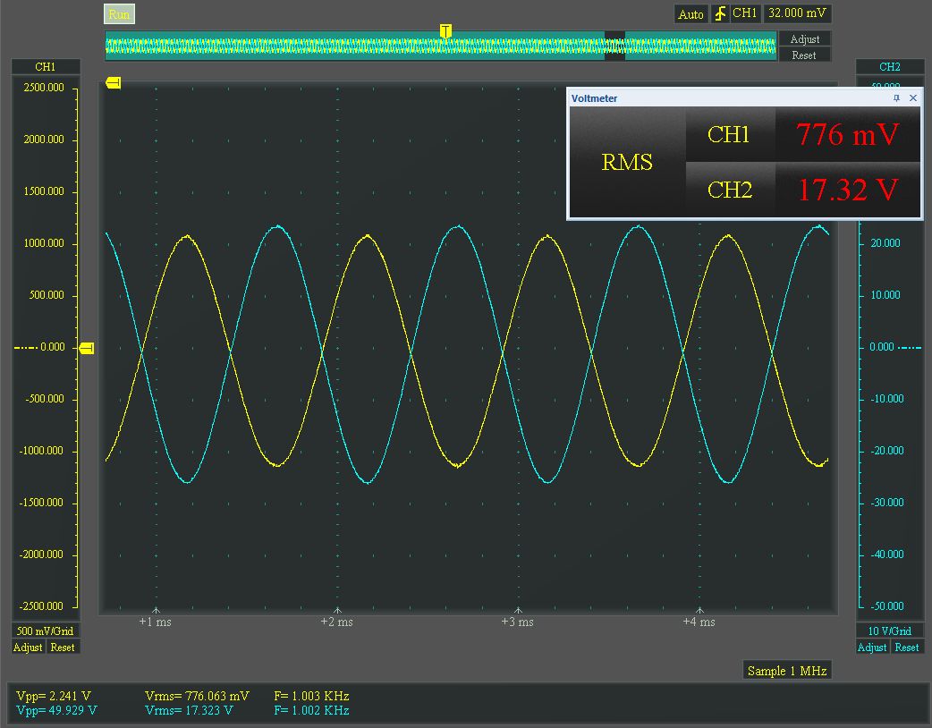

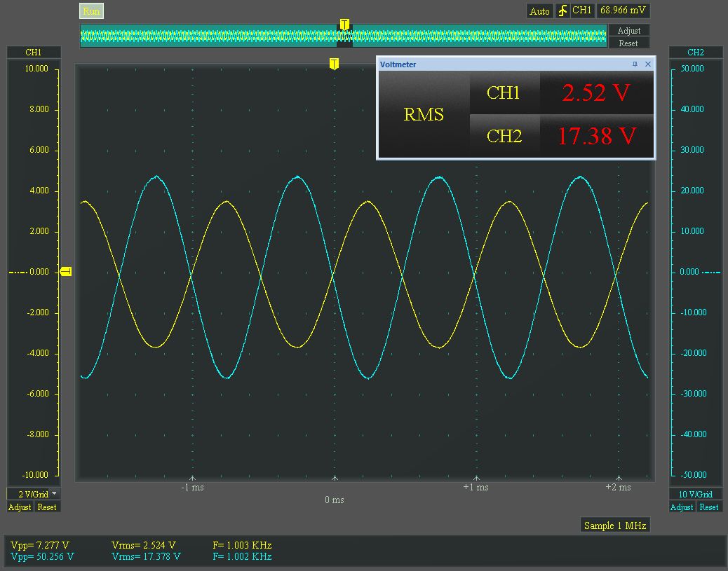

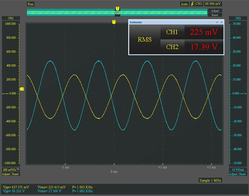

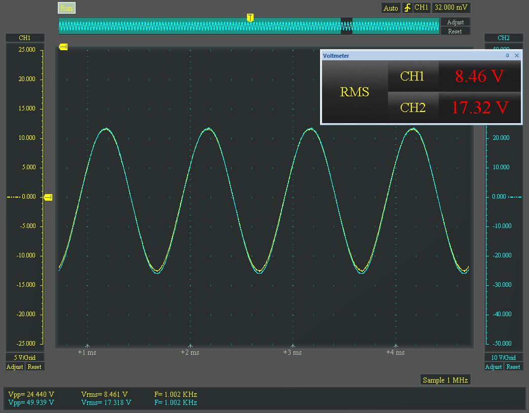

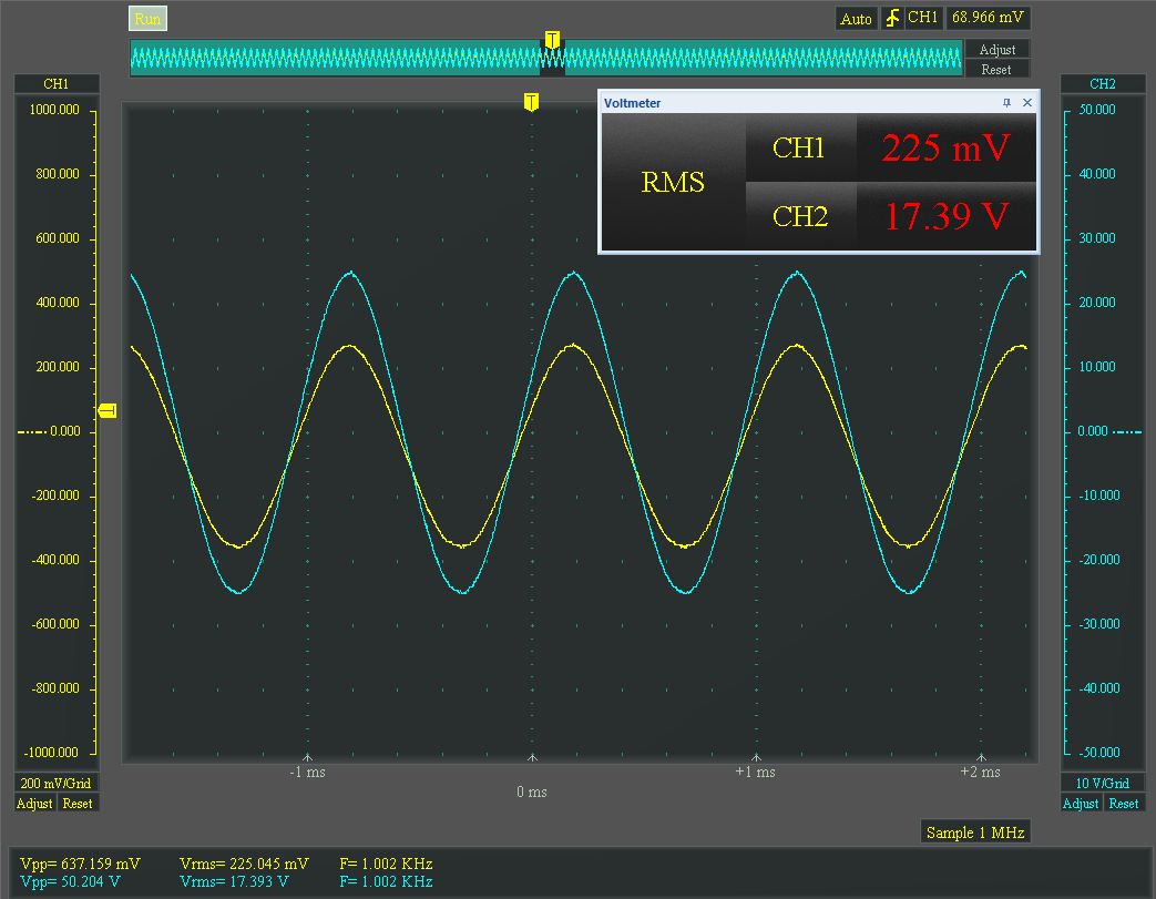

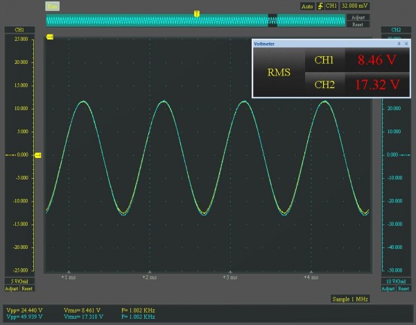

Ora alcune misure, naturalmente relative alla sensibilità originaria dello Studio 100, in modo da poter fare poi un raffronto reale a seguito della modifica,
nellordine: sensibilità massima canale Left, minima canale Left, massima canale Right, minima canale Right, tutte le misure sono relative al livello di ingresso rispetto a quello di uscita al reggiungimento del livello di uscita pari alla potenza nominale su 4ohm, si nota l'inversione di fase del canale Right, dovuta al fatto che le misure sulle uscite sono state fatte sui poli attivi dei finali sempre rispetto a massa (anche perchè diversamente si fa un bel corto a massa! occhio a come si connettono le sonde utilizzando un oscilloscopio a due o più canali, la massa delle sonde è in comune!) e non in base alle serigrafie delle uscite che sono appunto invertite sul Right, segno che avviene una doppia inversione di fase tra ingresso, pre e finali.
Zapco Studio 100 Left, sens. max (originale)
Zapco Studio 100 Left, sens. min (originale)
Zapco Studio 100 Right, sens. max (originale)
Zapco Studio 100 Right, sens. min (originale)
Si nota che i volori sono allineati alle specifiche, in particolare notare il pressochè perfetto bilanciamento tra i due canali con sens. al max in quanto non entra in gioco la tolleranza del valore di VR1 e VR3, ciò è possibile grazie all'impiego di resistori con tolleranza 1% (a film metallico, che oltre ad essere precisi non deviano nel tempo), ottimo!

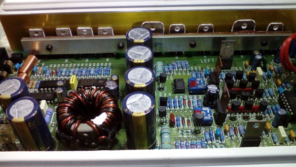

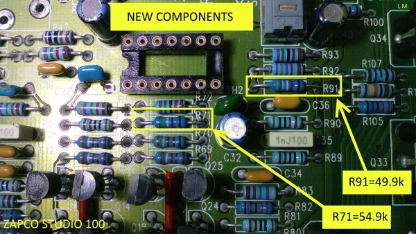

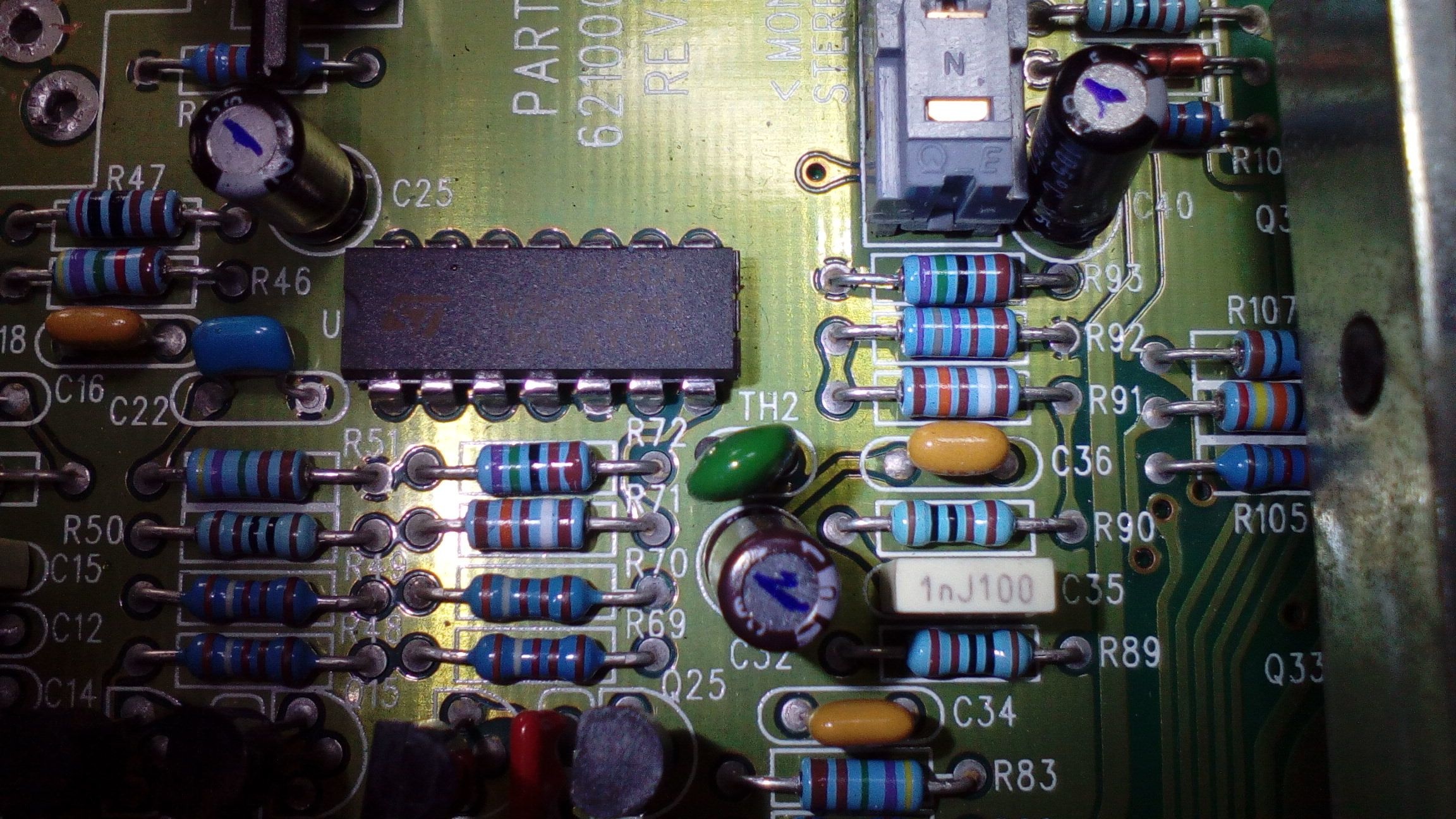

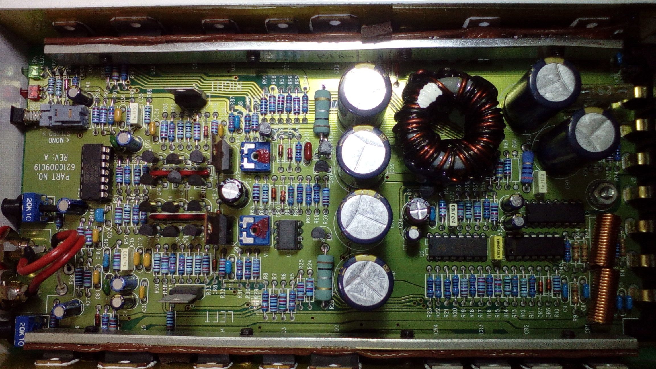

Veniamo ora alla modifica apportata. Ho agito sulle resistenze di feedback (R71, R91) al fine di ottenre un nuovo range di sensibilità di 0,8-7,3V (utile a poter interfacciare praticamente qualsiasi sorgente/dsp attuale).
Ho evidenziato qui nell'immagine R71 e R91, "ovviamente" ho impiegato sempre resistenze film metallico 1%, diversamente mi sarebbe parso una profanazione.. XD, scherzi a parte l'uso si resistenze di precisione parrebbe relativamente inutile in questa tipologia di circuito in quanto la sensibilità dei 2 canali è regolabile separatamente, ma i resistori a film metallico sono un "must" nelle circuitazioni hi-end al fine di minimizzare il rumore termico, specie negli anelli di feedback, oltre a garantire estrema stabilità nel tempo e rispetto alle variazioni di temperatura, d'altronde in questi Zapco non le hanno mica messe per bellezza....
Lo zoccolo l'ho inserito ovviamente per poter poi testare diversi opamp, rimpiazzando il non proprio eccelso TL074 (popolare in quegli anni in Zapco nello stadio in ingresso), su questo rimando ad approfondimenti in seguito, anticipo che la scelta finale è stata, sia per lo Studio 100 che 150 per un MC33079 che l'ha spuntata (devo dire inaspettatamente) rispetto ad un OPA4227.
Zapco Studio 100, foto sezione preamp. (modificato)

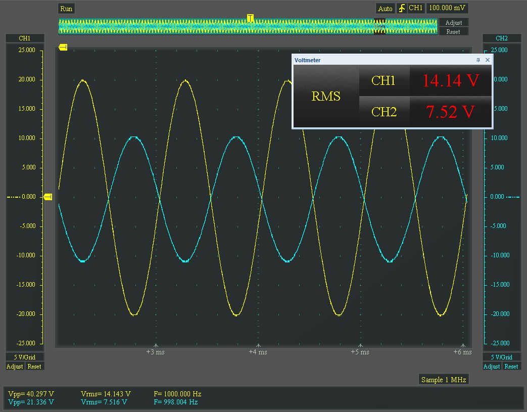

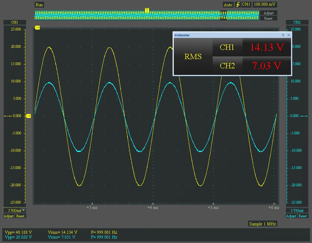

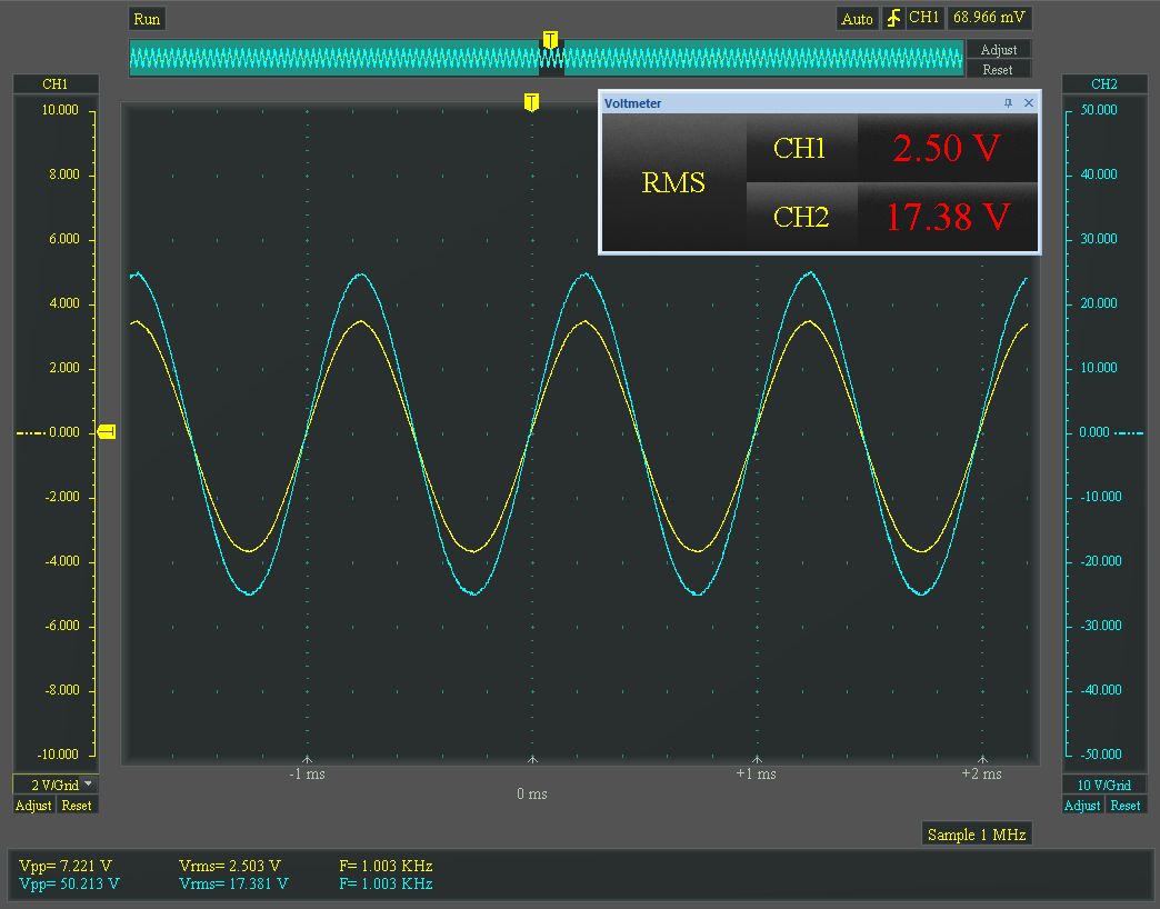

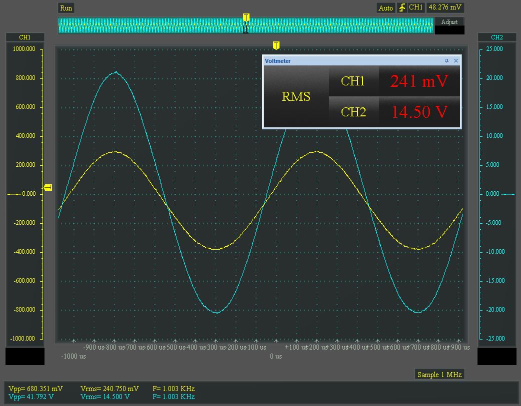

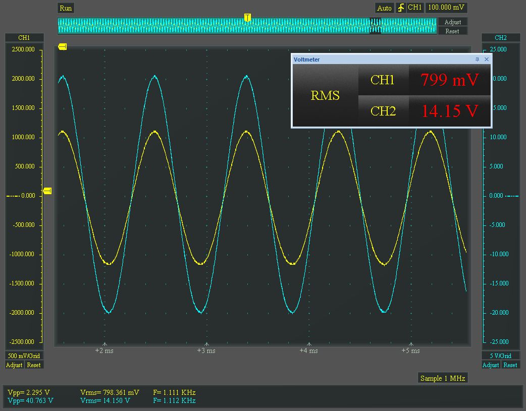

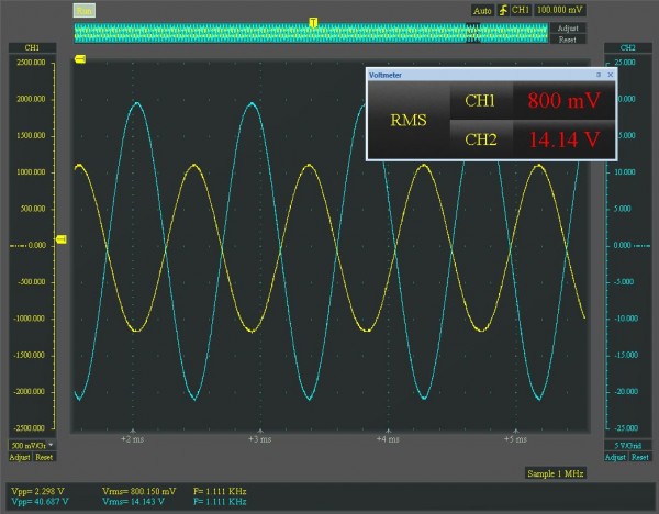

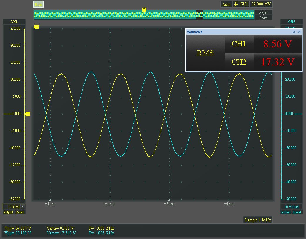

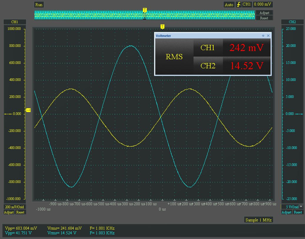

Ecco quindi le misure a seguito della modifica: sensibilità massima canale Left, minima canale Left, massima canale Right, minima canale Right
Zapco Studio 100 Left, sens. max (modificato)
Zapco Studio 100 Left, sens. min (modificato)
Zapco Studio 100 Right, sens. max (modificato)
Zapco Studio 100 Right, sens. min (modificato)
Bene! I valori sono assolutamente come previsto, anche qui la sensibilità max "spacca il capello" del millivolt e una leggera deviaizone della minima (dovuta alla tolleranza dei trimmer, cosa del tutto ininfluente all'atto pratico avendo comunque la regolazione indipendente al di là del fatto che si tratta di una devizione di 0,58dB...)

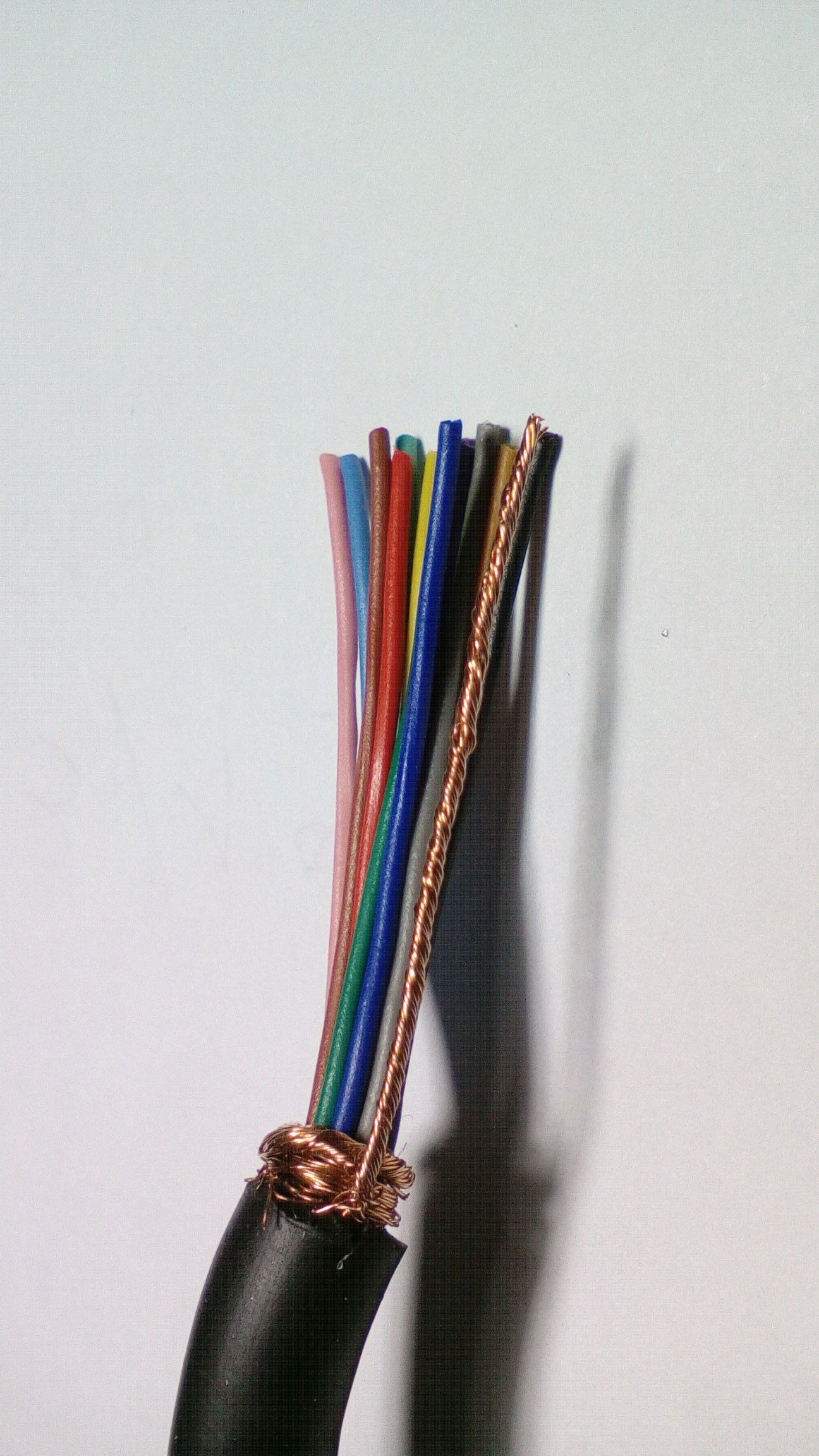

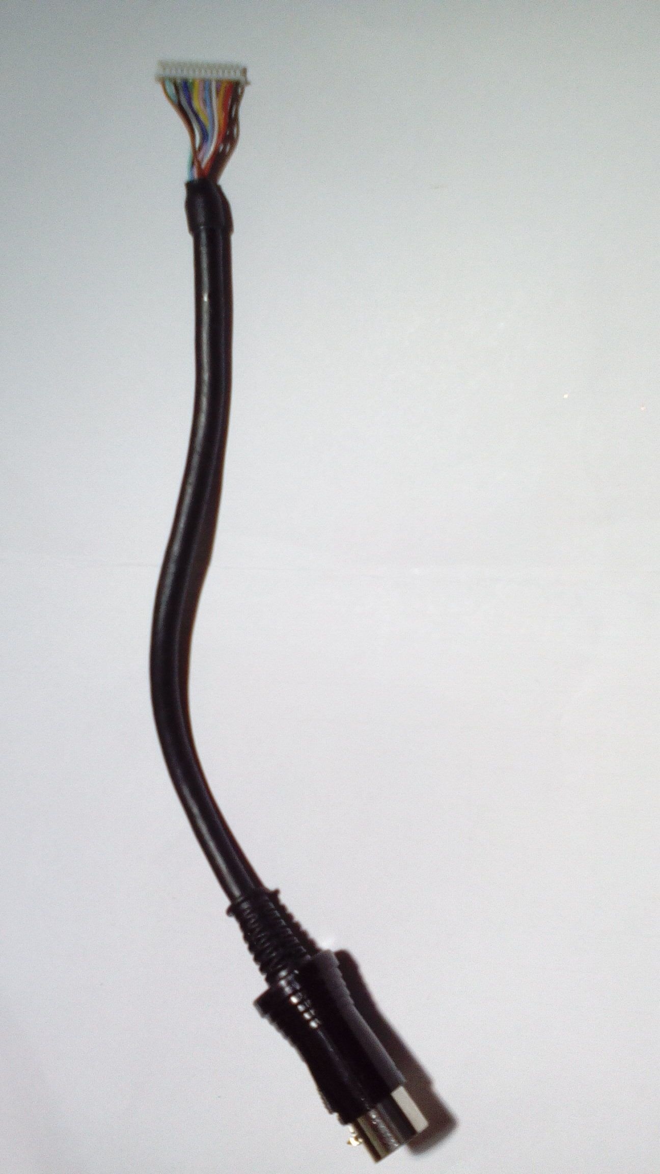

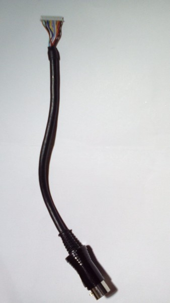

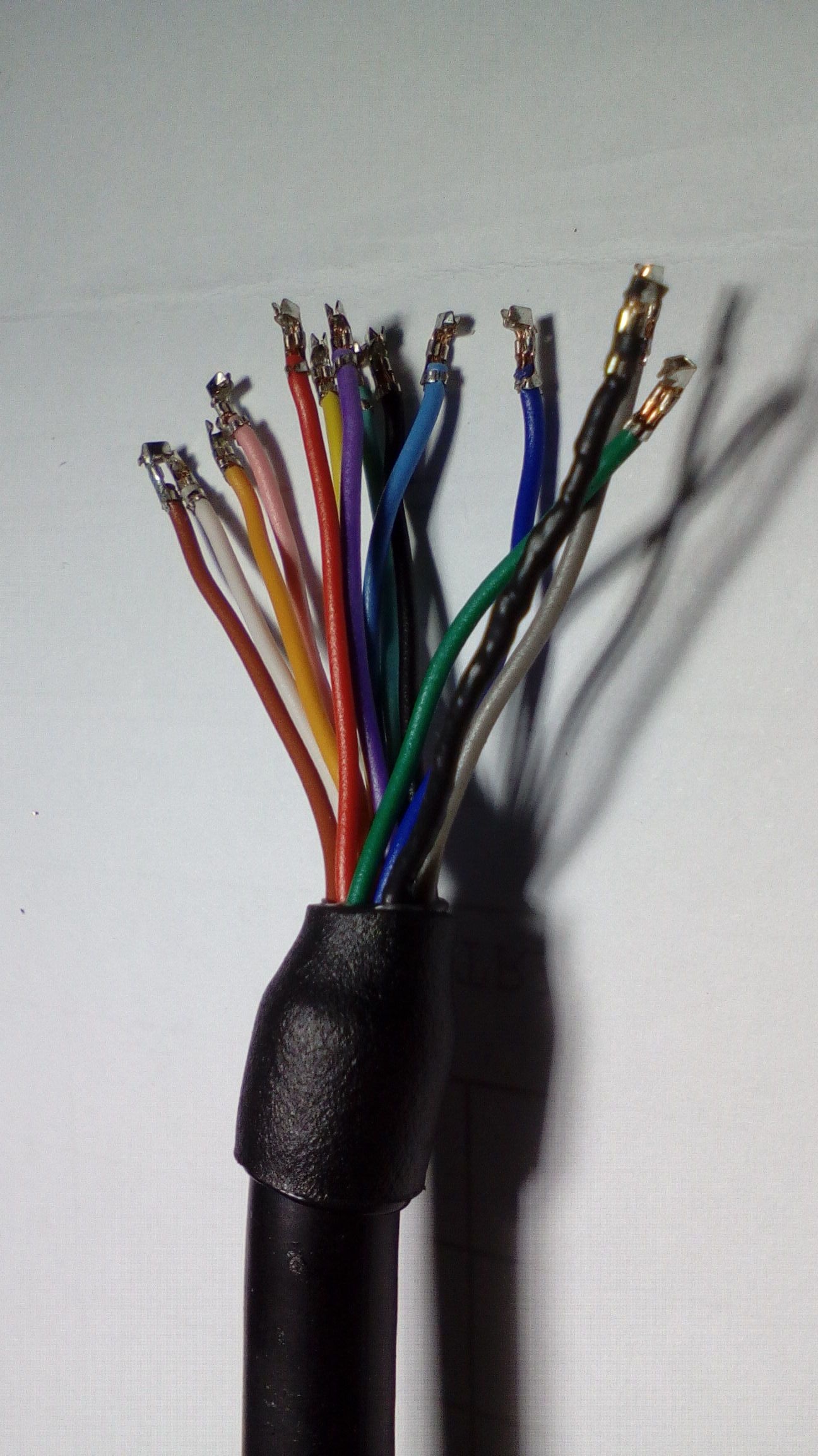

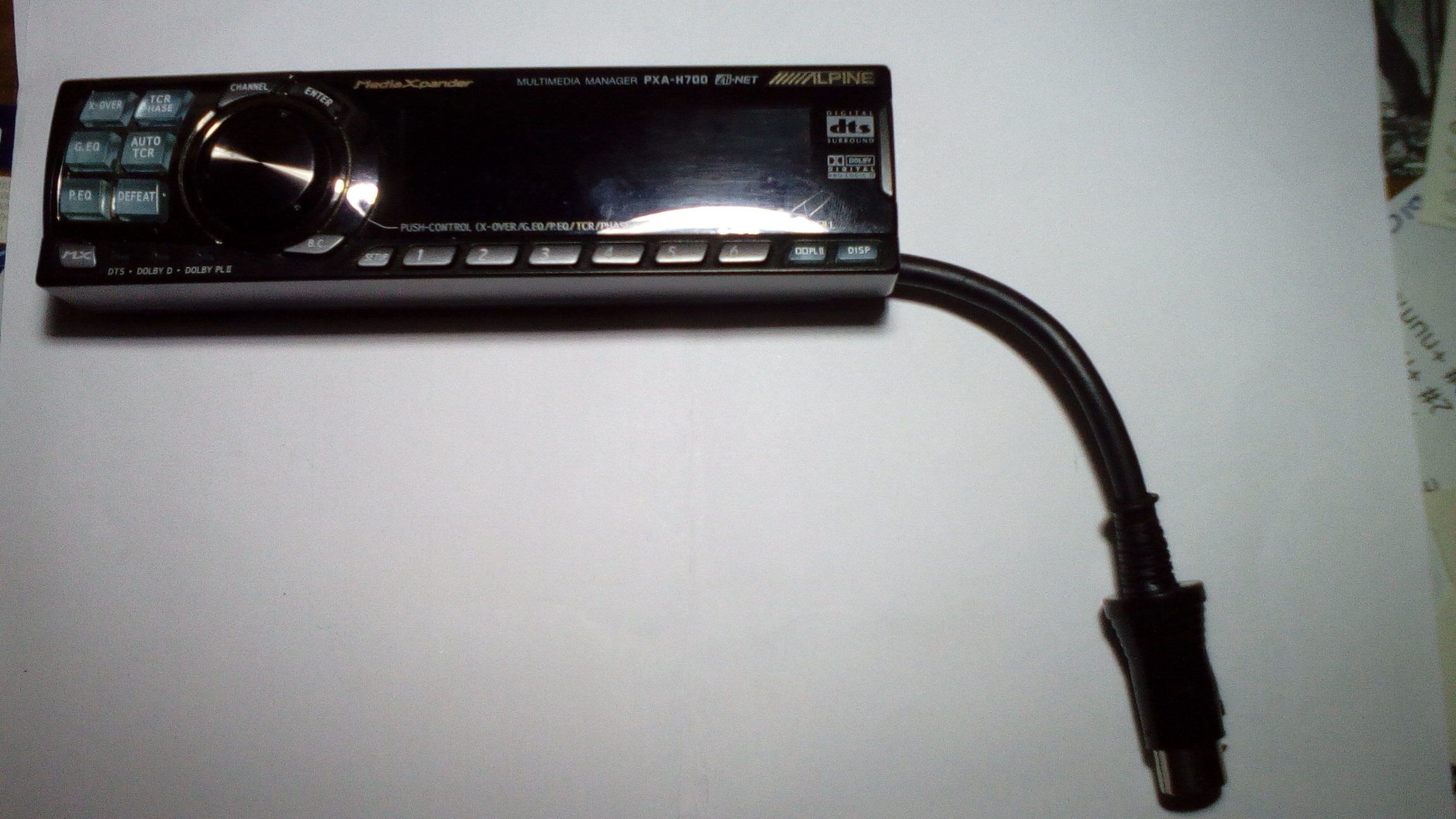

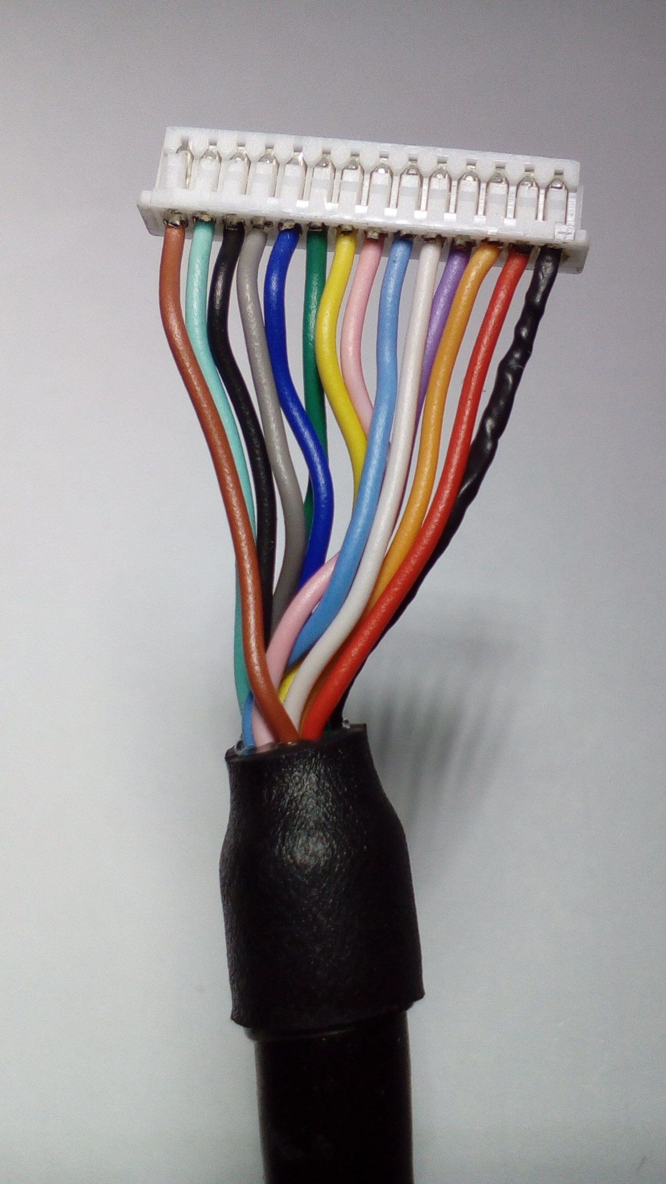

Si, esco un attimo fuori topic riguardo il PXA (anzi, il RUX per essere preciso ovvero il pannello di controllo) che presentava un fastidioso difetto ovvero alcuni camandi che di tanto in tanto non fuzionanvano, dovuto ad un difetto nel tratto di cavo che va dallo stampato alla spina (che va poi a connettersi con la prolunga che va al PXA).
Il difetto stava proprio nel cavo multipolare 13 fili + massa, di sezione molto molto sottile, interrotto internamente al RUX in corrispondenza di un collarino di metallo pinzato probabilmente in modo troppo stretto già in fabbrica, creando un punto debole, che causava il problema a seconda di come si torceva e tirava il cavo, in modo "subdolo".
Fortunatamente ho poruto tagliare via il tratto di cavo fino al punto incriminato pur conservando sufficiente lunghezza esterna.
Il cavo è terminato sul pcb tramite un connettore tipo Molex serie "Picoblade" quindi di tipo commerciale di cui sono disponibili sia gli alloggiamenti che i pin da crimpare (che anzi avevo già disponibili, inclusa la pinza crimpatrice, in quanto sono della stessa serie che ho utilizzato per la mia scheda di interfaccia digitale Pioneer di cui avevo crato un thread tempo fa...).
Fornisco un pò di dati nel caso fosse utile anche ad altri, visto che questo tipo di difetto non penso sia tanto raro (e ovviamente il ricambio originale Alpine è introvabile).
Il codice Molex dei pin è: 50058-8000 (28-32AWG)
Il codice Molex dell'alloggiamento è: 0510211400 (14 pos.)
Per isolare la tracciola di schemo: tubicino termorestringente 0,8-->0,4mm
Per crimpare questo tipo di pin utilizzo la crimpatrice Enineer PA-09 made in Japan che costa di più (ma non tanto quanto il prezzo folle della Molex originale) delle varie cineserie ma permette lavori precisi, cosa indispensabile per questo connettori che hanno larghezza di 1mm, dalle foto forse non si apprezza la dimensione reale.
L'alternativa sarebbe stato costruire ex novo quel tratto di cavo ma, pur cercando in lungo e in largo, pare non sia reperibile un cavo 13poli+schermo (il li utilizza tutti e 13) di diametro pari all'orginale (che entra giusto giusto nello spessore del pannellino di controllo), per il resto i connettori din 13 pin (essendo standard) sia maschio che femmina sono reperibili.
Infine collaudo positivo sia mio che di Alessio :) (e meno male, sarebbe stato antipatico avere gli ampli rimessi a nuovo e poi il rux/pxa con i comandi a "singhiozzo"...)
Chissà che in futuro (questa volta non c'è stato il tempo) possa rimettere le mani sul PXA per qualche modifica.
PS: scrivo ora questo thread ma tutti gli ampli e il rux sono già tornati nelle mani di Alessio la scorsa settimana e già belli rimontati al loro posto...

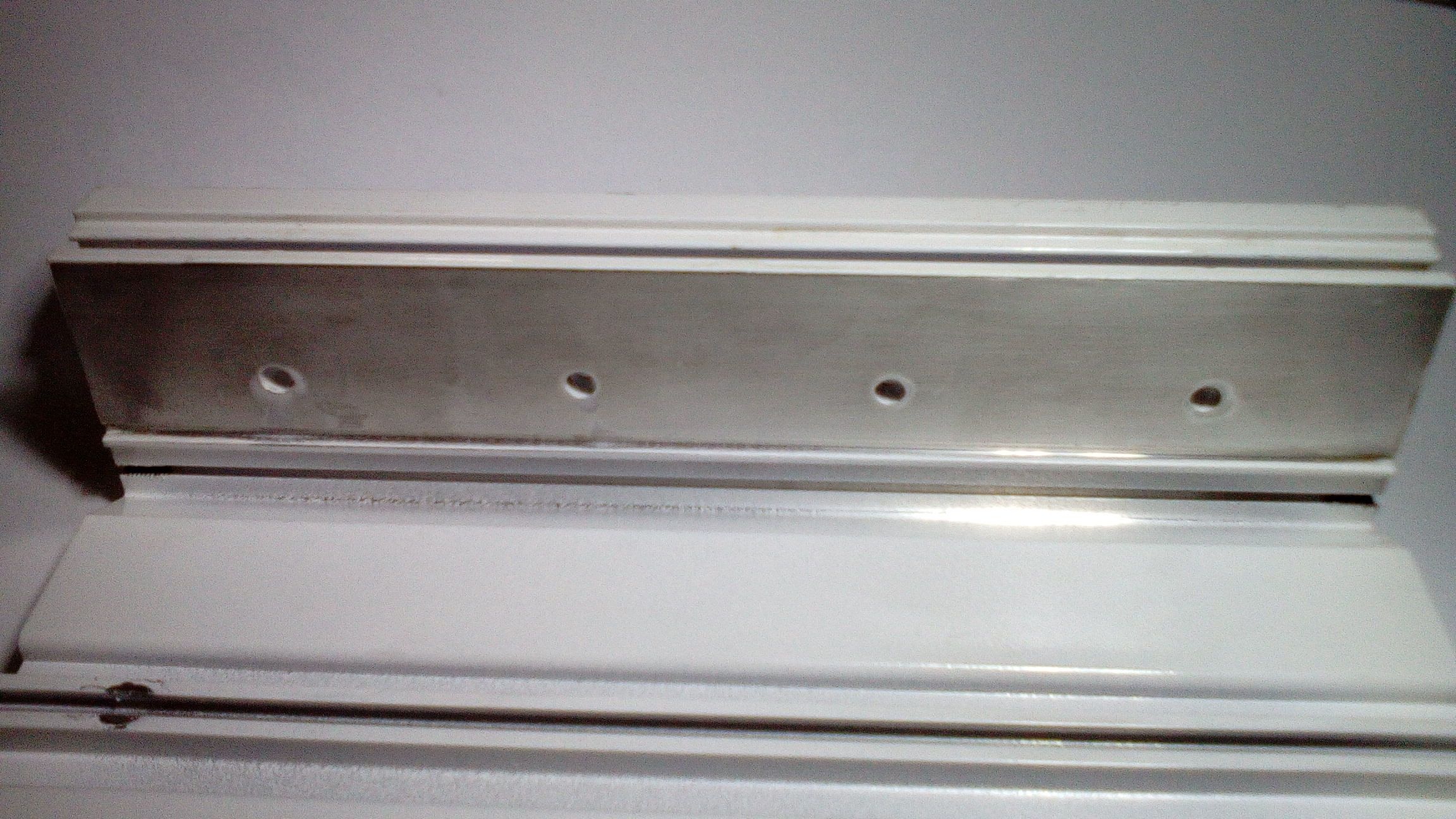

L'accoppiamento tra i componenti di potenza e il dissipatore è realizzato tramite due strisce (isolanti elettricamente e termoconduttive) di Mylar rivestito da vernice termoconduttiva (di colore rosato) detta tecnicamente "a cambiamento di fase" cioè solida a temperatura ambiente ma sottoposta a calore e pressione diventa adesiva e si dilata ottimizzando l'accoppiamento.
Il lato antipatico di ciò è che in caso di smontaggio, come ora, occorre distaccare uno a uno i componenti di potenza attaccati alla striscia (ovviamente con delicatezza, ad esempio utilizzando un plettro in plastica del tipo usato appunto per il disassemblaggio di elettroniche) e che successivamente le strisce di questo tipo non adrebbero riutilizzate (in quanto si distacca lo strato superficiale nello smontaggio).

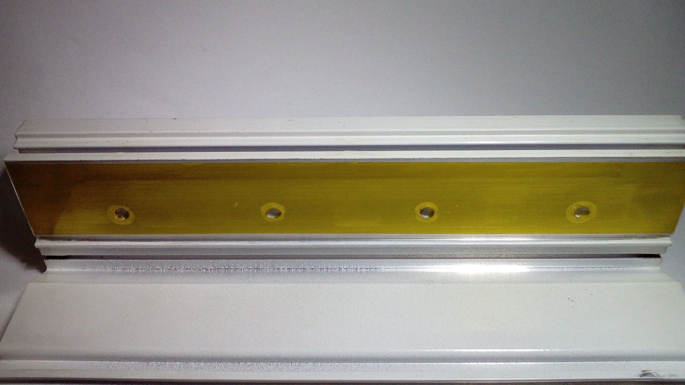

Come valida alternativa è possibile utilizzare nastro kapton (o poliimmide che dir si voglia) del tipo sottile (3mil, millesimi di pollice, che è lo spessore standard, molto diffuso), in questo caso la larghezza necessaria è 25-30mm (il nastro originario misura 1 pollice).
Il nastro kapton, ancor più del Mylar, ha ottime caratteristiche di isolamento elettrico e, a spessore ridotto, di dispesione del calore, tantè che è facile trovarlo in questo tipo di applicazioni come alternativa ai pad in silicone.

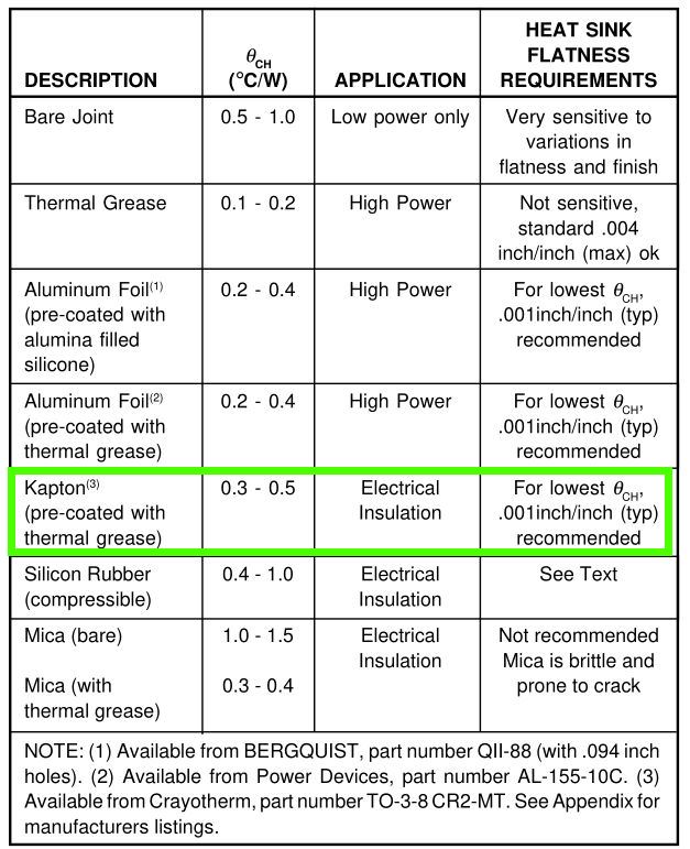

Tempo fa avevo cercato qualche dato riguardo le caratteristiche del kapton in questo tipo di impiego e avevo trovato una interessante tabella comparativa, eccola:
Il parametro di resistenza termica del kapton (con accoppiamento tramite grasso termico) è ottimo, superiore a quello del silicone e molto vicino a quello realizzato tramite foglio di alluminio.
Notare che i nastri adesivi in Kapton utilizzano un adesivo siliconico che ha elevata resistenza al calore oltre che facilitare l'accoppiamento (non ha nulla a che vedere con un comune nastro di scotch....)
L'aspetto essenziale è che la superficie dove viene applicato sia perfettamente liscia e pulita, il kapton è robusto e regge a pressioni molto elevate ma è importate che nessuna particella, in particolare in metallo, finisca pizzicata in mezzo al natro in quanto potrebbe forarsi e quindi compromettersi l'isolamente elettrico, per cui, ripeto, controllare bene bene... (in questo caso essendoci dei fori sul corpo dello chassis/dissipatore controllare che non siano presenti pezzettini di alliminio residuo di lavorazione, meglio perdere qualche minuto in più pittusto che poi dover rismontare tutto...), va quindi disteso senza che si formino bolle o grinze (quindi con un minimo di accortezza e pazienza).
Infine, sempre per ottimizzare l'accoppiamento termico, ho applicato un leggero strato di grasso termico sul corpo a contatto dei componenti (che è, ovviamente, necessario ripulire perfettamente da ogni residuo precedente).
Alcune foto:
Dissipatore/chassis "nudo"
Nastro kapton applicato
Riassemblato.
Riassemblato.
Terminato l'assemblaggio (come va sempre fatto) è bene controllare comunque l'isolamento elettrico tra il dissipatore e le alette metalliche dei componenti (in argomento: questi Zapco hanno la massa di alimentazione in ingresso isolata dalla massa delle sezione audio, quindi pre e finali hanno la massa flottante rispetto allo chassis)
Da prove poi effettuarte ho riscontrato un ottimo smaltimento del calore ovvero con temperatura omogenea tra il corpo dei componenti a contatto e il dissipatore.

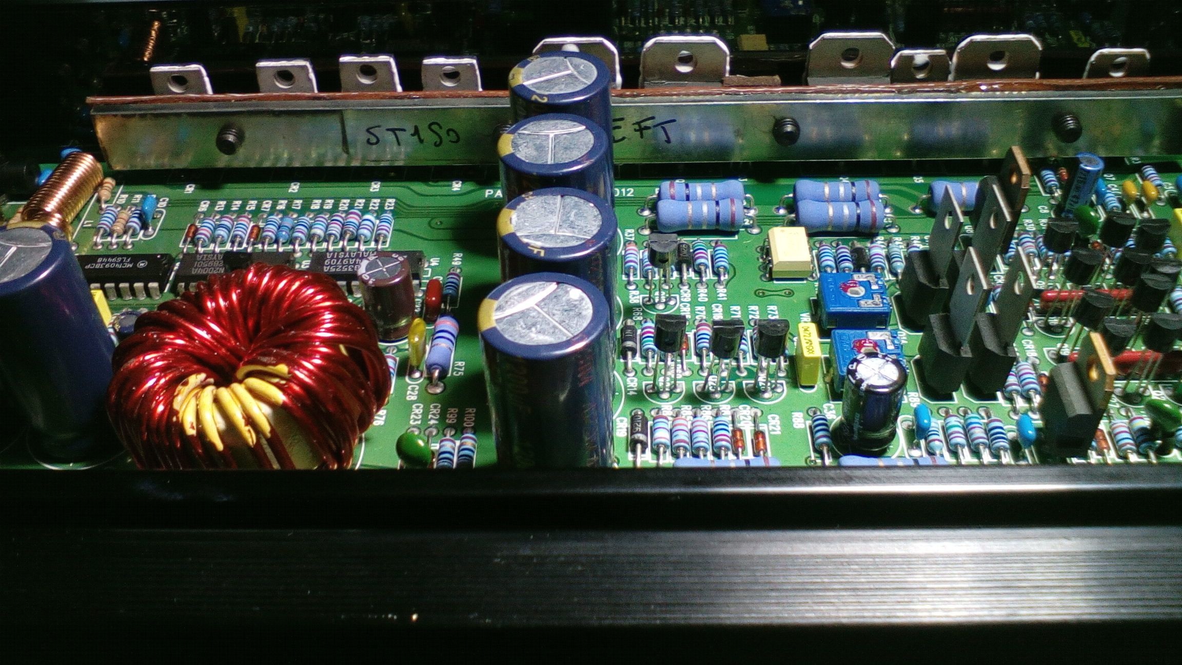

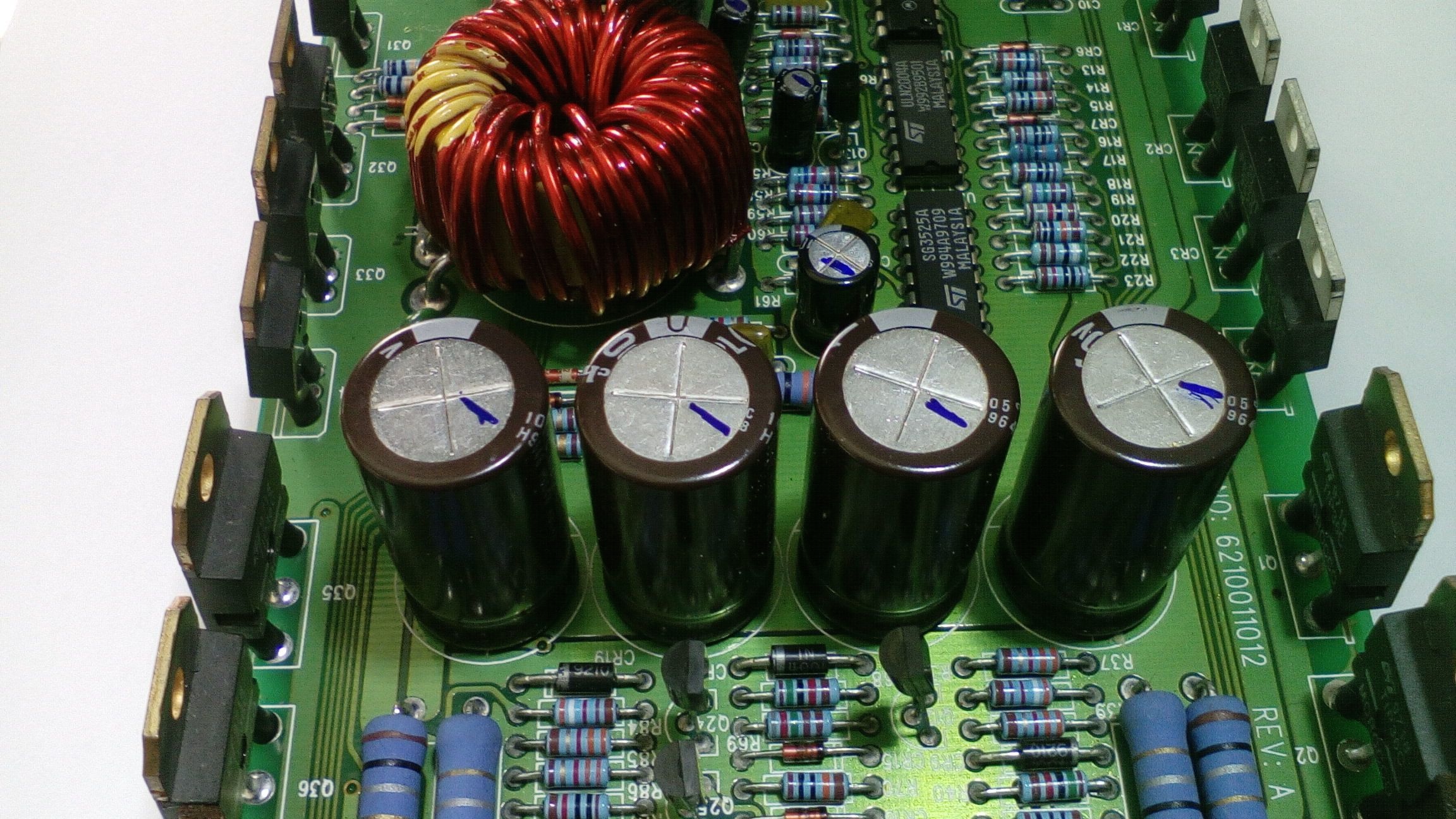

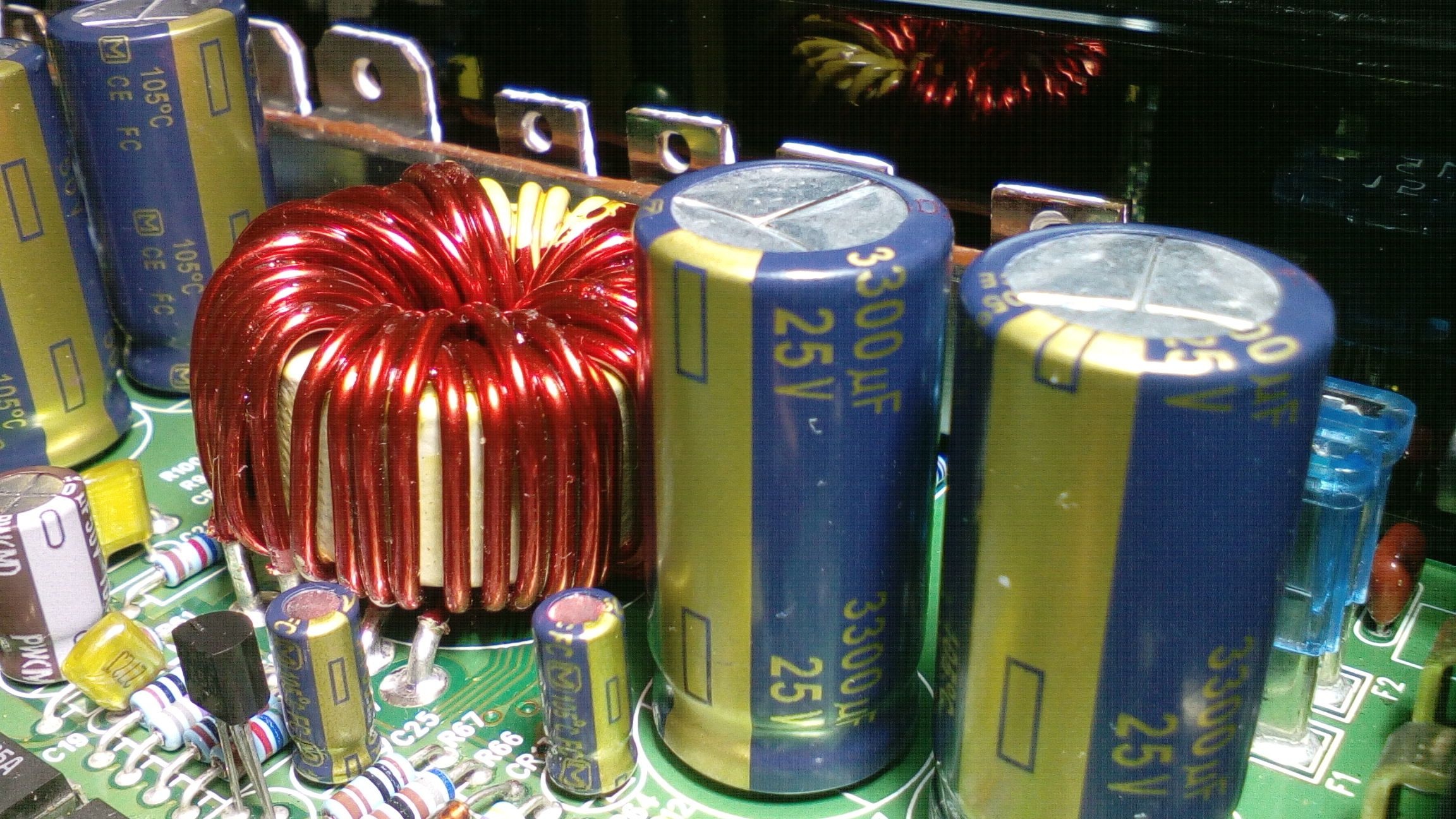

E veniamo al recap ovvero all'operazione di sostituzione dei condensatori, nello specifico tutti i condensatori elettrolitici,
lo Studio 100 e 150 montavano in origine condensatori di ottima qualità (i tempi del taglio dei costi erano ancora di là da venire....) non troverte in questi ampli marchi diversi da Panasonic, Nichicon, Cornell Dubilier, Rubycon insomma tutti di 1a categoria, ma dopo tanti anni il recap è più che consigliato sia per il fatto che nel tempo le caratteristiche degradano sia per le migliori caratteristiche dei condensatori attuali (attingendo naturalmente sempre a prodotti "top"),
migliori caratteristiche inteso come più basso ESR (Equivalent Series Resistance) più alta corrente gestita e maggiore capacità a parità di volume e tensione di lavoro.
Per i condensatori sulle alimentazioni ho scelto i ben noti Panasonic serie FC (difficile trovare di meglio) che sono perlatro proprio l'evoluzione dei Panasonic serie GE montati in origine (oramai non più in produzione e appunto superati dagli FC),
per la sezione audio ovvero per i condensatori di disaccoppiamento lungo il percorso di segnale: Nichicon KT.
Cap. primario di alimentazione, 2x 3300uF 25V Panasonic FC (sullo sfondo notare i diodi in contenitore T0220)
Cap. secondario di alim., 4x 1200uF 50V Panasonic FC (in sostituzione dei 1000uF)
Alcuni cap. della sezione premap., tra cui i Nichicon KT lungo il percoso segnale audio

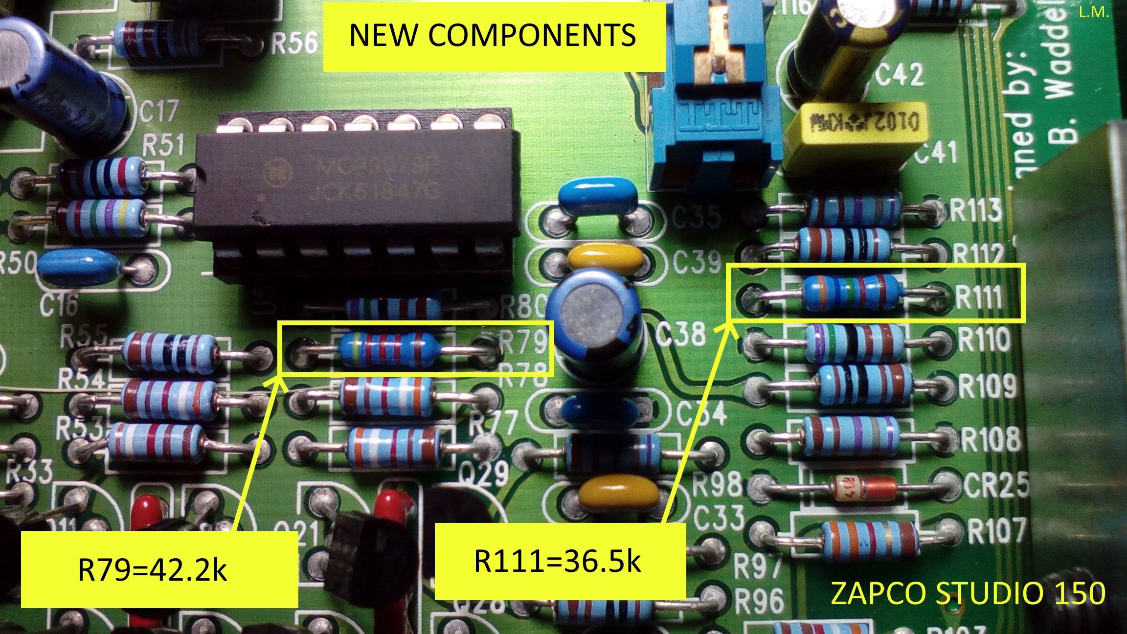

Proseguendo con l'illustrazione ecco qui lo Studio 150, che è molto simile allo Studio 100.
Zapco Studio 150, dettaglio schema preamp.
Zapco Studio 100 preamp.jpg (31.61 KiB) Visto 4820 volte

Zapco Studio 150, foto sezione preamp. (modificato)

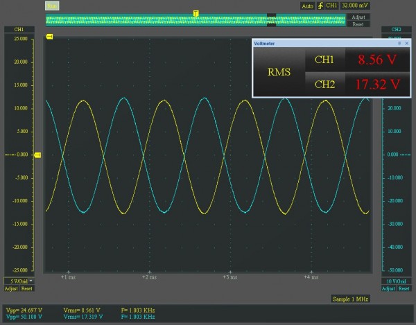

Zapco Studio 150 Left, sens. max (modificato)
Zapco Studio 150 Left, sens. min (modificato)
Zapco Studio 150 Right, sens. max (modificato)
Zapco Studio 150 Right, sens. min (modificato)
Bene, valori allineati a quanto desiderato e pressochè simmetrici (deviazione tra i canali max 0.07dB per sens. max e 0.1dB per la min. assolutamente "fisiologica" e legata anche al fatto di dover inevitabilmente dover scegliere tra valori discreti di resistenza per la modifica della sensibilità leggermente differenti rispetto al valore teorico calcolato, in ogni caso tale deviazione è talmente marginale da non essere apprezzabile se non nella misurazione strumentale).
