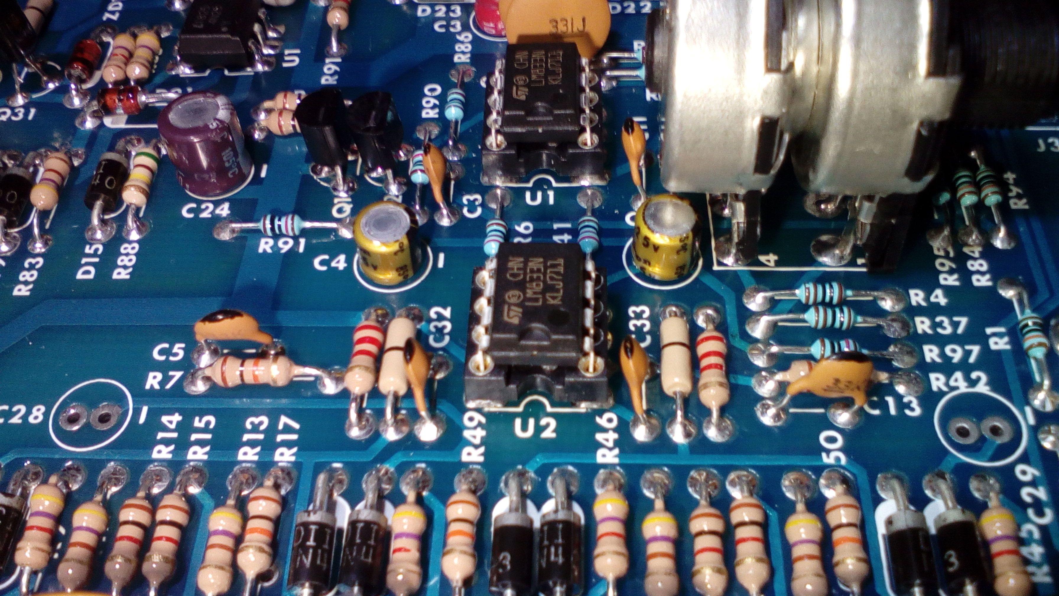

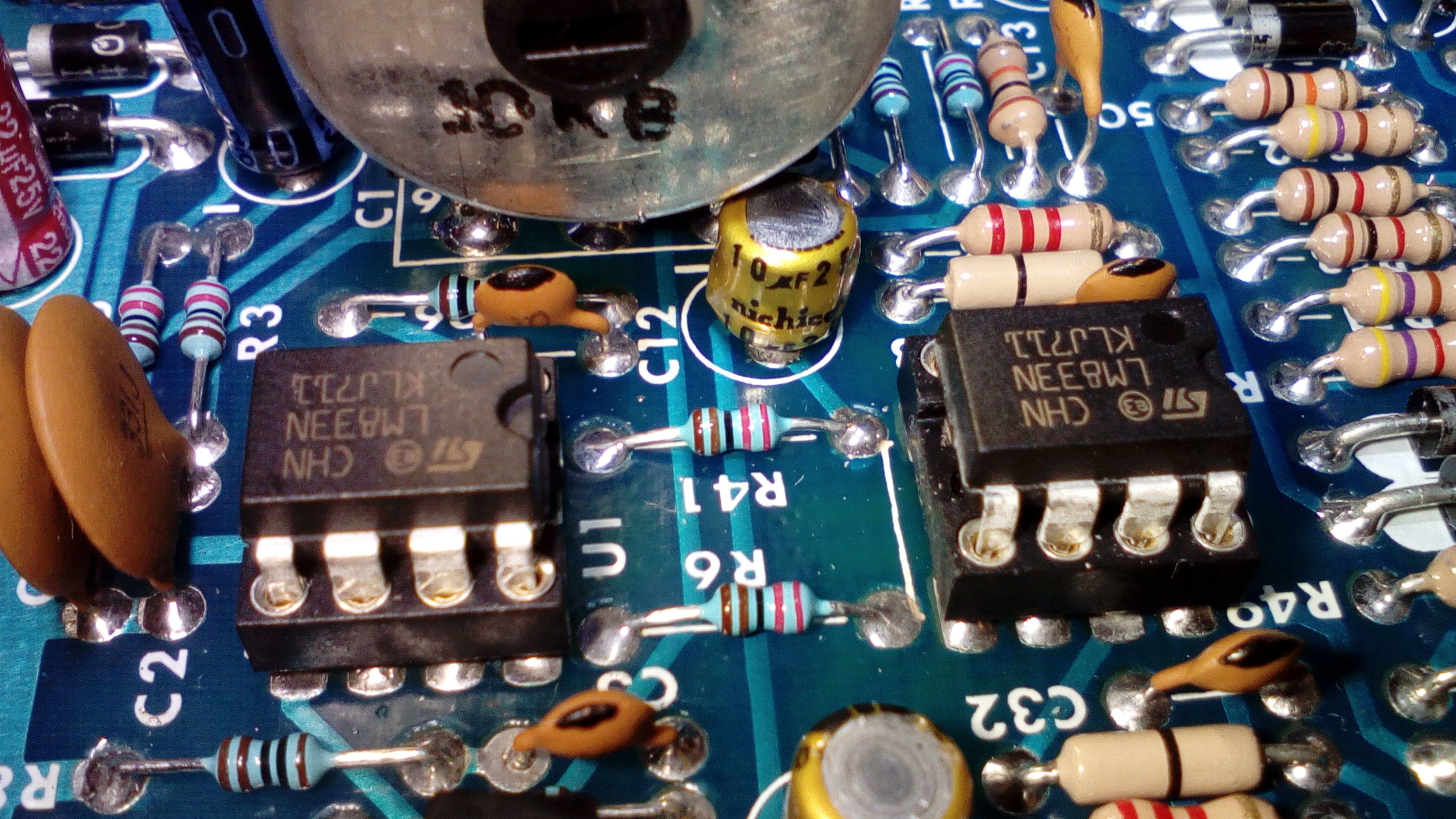

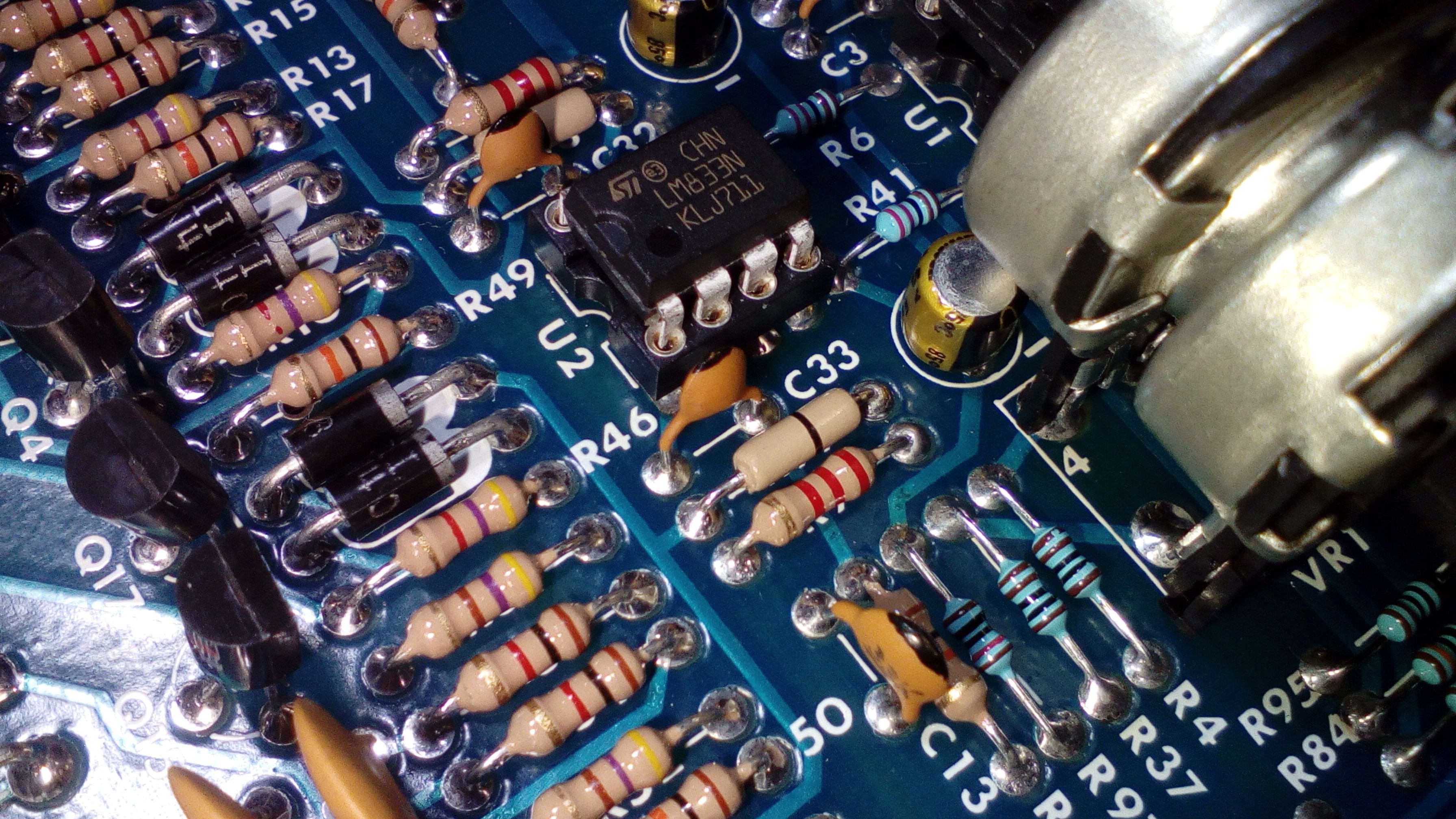

Qualche nota di commento riguardo la "revisione":
Oltre alla consueta sostituzione di tutti i condensatori elettrolitici ed in particolare sul finale, passando da 1000+1000uF a 2200+2200uF (trovare condensatori di tipo assiale non è facile..)
la parte più sostanziale è stata la sostituzione delle resistenze dello stadio di preamplificazione per ridurre il fattore di guadagno (da uno smodato 61 a 11) renendo così possibile ottenere un margine di regolazione della sensibilità adeguato alle sorgenti attuali, ed al contempo ridurre drasticamente il rumore di fondo (prima percepibile a volume basso).
Dovendo mettere mano alla sezione pre ho deciso di sostituire tutte le resistenze originali del tipo "carbon film" 5% con delle "metal film" 1% il che si è tradotto con un perfetto bilanciamento tra i due canali, con sbilanciamento misurato di 0.07dB, dal punto di vista poi del rumore ciò ha certamente contribuito in positivo.
Sempre riguardo la sezione pre, ho quindi sostituito (dopo una serie di prove comparative) i due opamp originari NE5532 con degli LM833.
La scelta degli LM833 è frutto non solo della qualità sonica di questi ma anche dal voler risolvere un problema "congenito" che affligge tutti gli ampli di questa serie (io ne ho beccati 3 su 3 finora tra i PPI che mi sono capitati tra le mani) ovvero un fastidioso (perlomeno per me... nulla di troppo evidente, ma ho una soglia di tolleranza molto bassa.. XD ) bump in fase di spegnimento sul quale scrivo 2 righe perchè potrebbe essere utile ad altri.
Sui questi PPI è presente un circuito di munting automatico che, in fase di accensione e poi di spegnimento silezia il segnale in uscita dal primo opamp (tramite 2 fet che chiudono proprio il segnale a massa), ciò che succede però è che quando si va spegnere (viene tolto il remote) si interrompe quindi il circuito oscillatore del survoltatore (che alimenta sia i finali che, attraverso una coppia di 7815/7915 che quindi regolano a 15+15V, lo stadio pre) e quindi iniziano a scaricarsi i condensatori, ma ciò non avviene simmetricamente sui due rami che quindi si sbilanciano provocando una reazione "anomala" degli NE5532 (ma lo stesso accade, ancor più marcatamente con altri opamp che ho testato) ovvero un "gradino" che si propaga (il muting lo attenua solo sul primo opamp) ai finali, ancora alimentati dalla carica residura dei condensatori, e quindi ecco il "bump".
Gli LM833 invece riescono a tenere un comportamento lineare e sono immuni da questo fenomeno, aaaaah.... niente più "bump", niente più soffio.... sono soddisfatto!!
Tra l'altro ho rivalutato LM833 (che snobbavo, ingiustamente, considerandolo "vecchio"), dopo ripetuti ascolti (anche al banco, tramite cuffia elettrostatica STAX SRD7 che uso spesso proprio per saggiare il suono degli ampli essendo da collegare prioprio ad uscite amplificate) devo dire che mi piace! Più di tutto una piulizia e difinizione ineccepibile, ascoltando alcune tracce si riesce a percepire nei passaggi più bassi il soffio, pur bassissimo, di fondo della registrazione (che sparisce mettendo in pausa).
D'altronde, andando a provare anche la risposta in frequenza (entro -3db): da 4 a oltre 50kHz! (limite del mio generatore di segnale).
Come ulteriore note: ho sostituito i regolatori di tensione della sezione pre optando per una coppia 7815/7915 a basso rumore con l'aggiunta di alcuni condensatori di disaccopiamento 0.1uF ceramici.
Per finire, ho sostituito i vecchi pad termini in mica (pulendo via tutto il vecchio silicone) con dei più efficenti pad in kapton.
Seguiranno foto.
Ultima modifica di Etabeta il 22 nov 2018, 22:10, modificato 1 volta in totale.
Etabeta
sysadmin
sysadmin
Messaggi: 2919
Re: Precision Power PPI-2050: modifica guadagno/sensibilità
Messaggio da Etabeta »
Serzione pre,
LM833, resistenze metal film (colore azzurro), condensatori di disaccoppiamento "for audio" Nichicon.

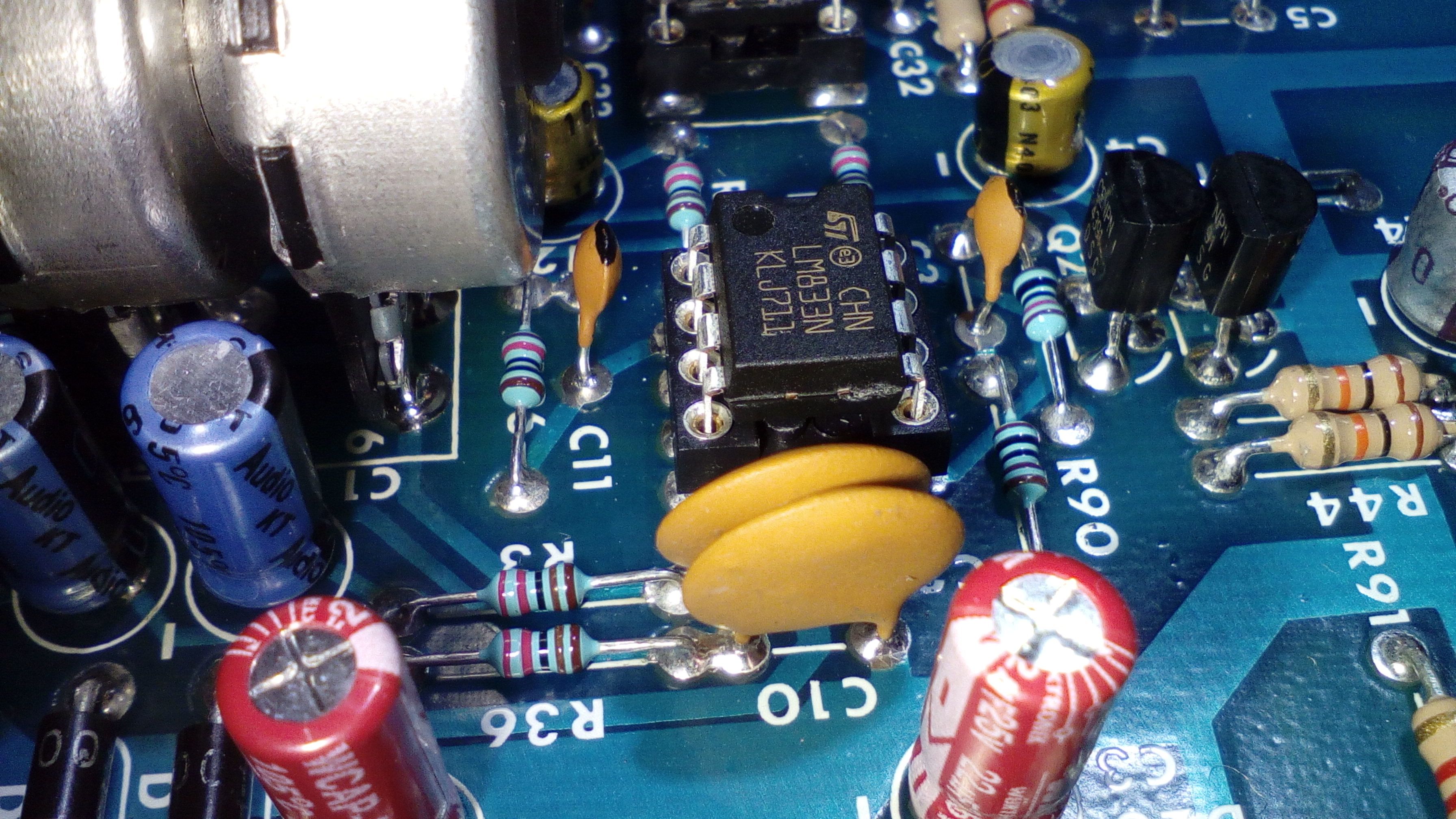

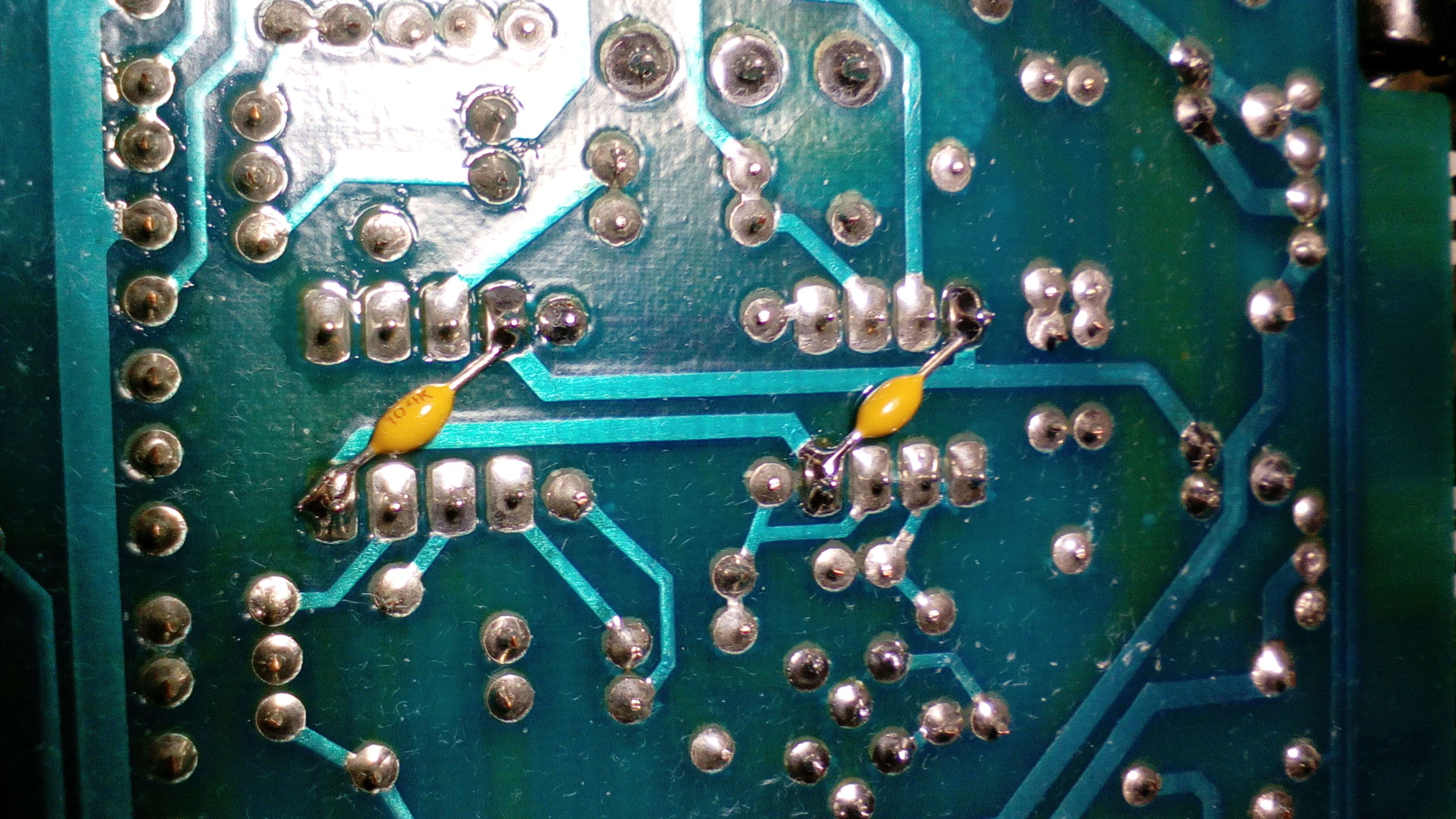

Alimentazione sezione pre, regolatori 7815/7915, aggiunti ceramici 0.1uF di bypass sui due rami (stranamente non previsti originariamente dal costruttore).
Nota: non fate caso all'LM358 che si vede in foto, era solo lì per prova in attesa degli altri opmamp...
Regolatori 7815/7915 e cap. bypass
Aggiunti cap. bypass ceramici 0.1uF tra i rami di alimentazione degli opamp.
Cap. bypass ceramici 0.1uF

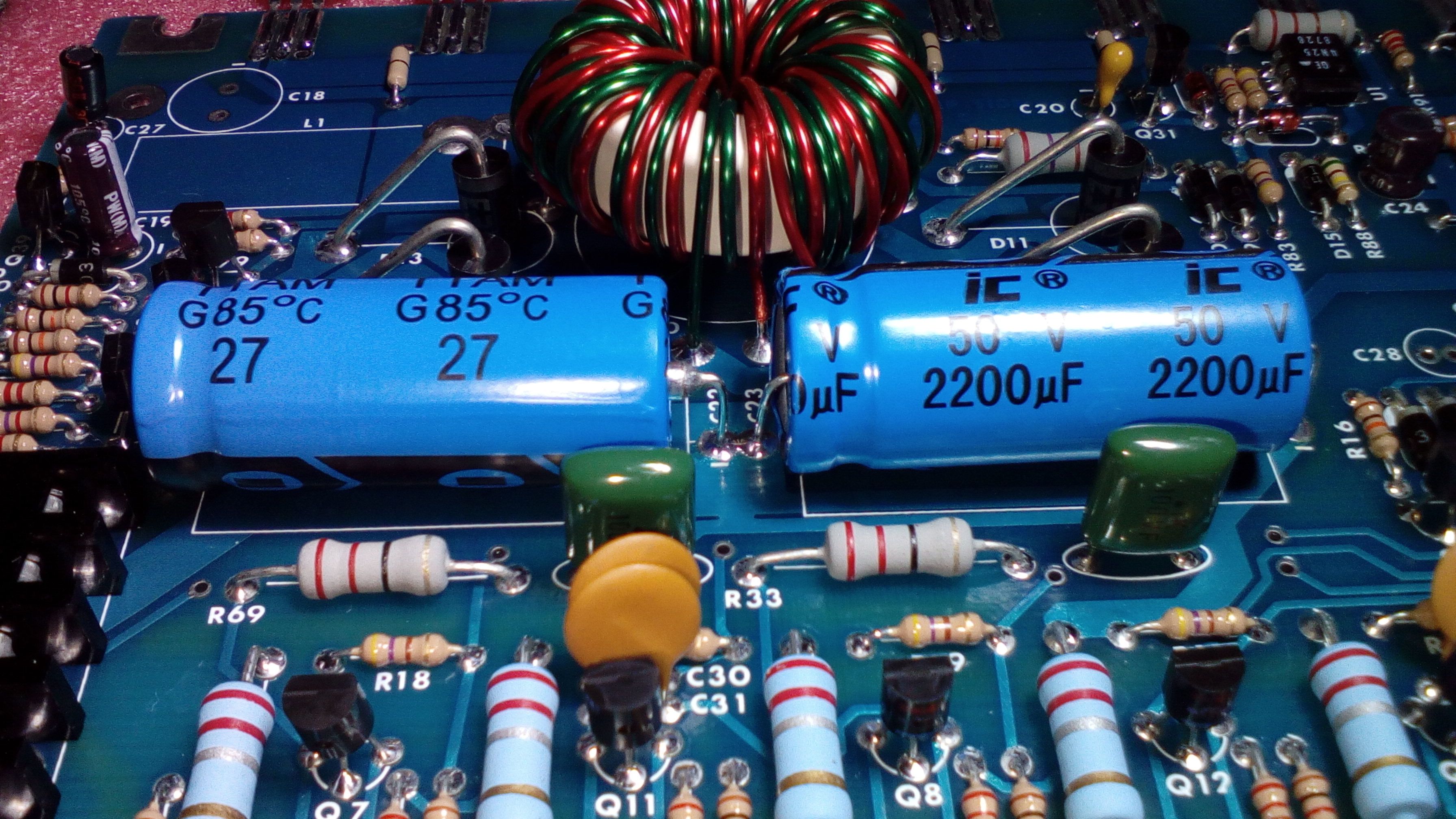

Nuovi condensatori alimentazione finali (da 1000uF a 2200uF)
Cap. bypass finali
Cap. bypass finali

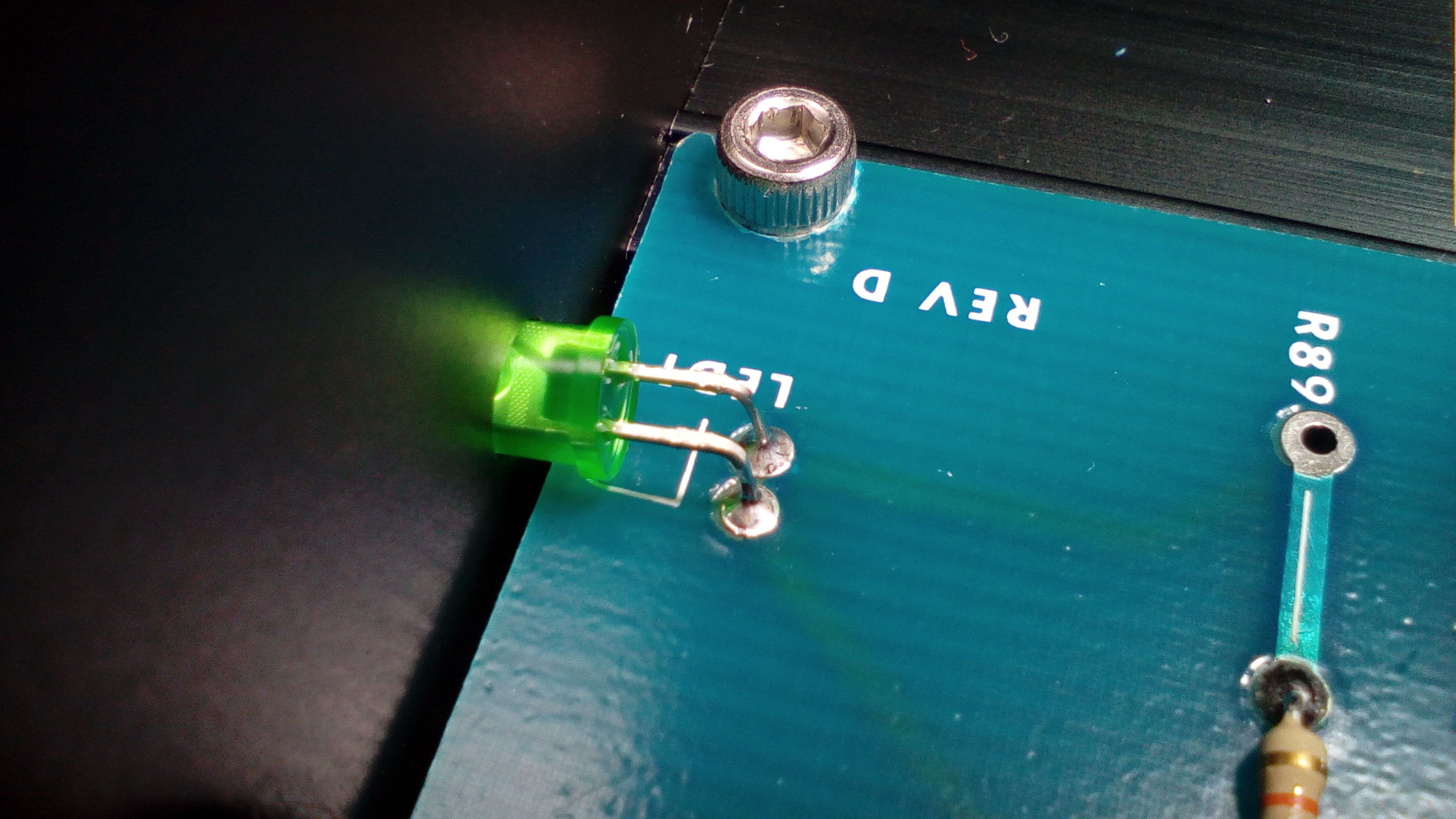

dimenticavo la cosa più importante di tutte! assolutamente!.... :D
Sostituito LED accensione, verde... (quello rosso proprio era per me un pò inquietante... non so voi, ma se vendo un led rosso acceso su un ampli mi viene subito l'idea di una anomalia...) XD

Etabeta ha scritto:Pad termici (kapton).
e panoramica lavoro finito.
Sei sicuro che sia kapton?
Quel tipo sembrerebbe silpad.
Messaggi: 13438
Eh, dal colore, sembrano in silicone infatti.. :hmm: Li odio! Si bucano facilmente se il compone ha spigoli un po' vivi. Se poi è fissato singolarmente con vite e isolatore, bisogna stare attenti davvero, a stringere.. -.-
Comunque, gran bel lavoro eh! :yes: Sembra tutto originale. Hai considerato i ponti di diodi, raddoppiando i condensatori, immagino. Conoscendo la tua accuratezza, ne sono certo. Ma non ne hai fatto cenno, e sono curioso.. :D
Etabeta
sysadmin
sysadmin
Messaggi: 2919
I pad sono in kapton (polyimide) con pre-applicato sopra, da entrambi i lati, uno strato termoconduttivo per far meglio combaciare le superfici non perfettamente lisce (di colore rosa, che li fa in effetti sembrare in silicone) è un prodotto che ho trovato da poco: http://www.wakefield-vette.com/Portals/ ... ev%202.pdf, l'unico svantaggio è che sono mono uso, cioè una volta che si "assesta" sopra il componente ovvero si applica pressione e calore, se si tirano via si stacca lo strato superficiale, quindi vanno bene nei lavori dove una volta chiuso non si intende poi rimaneggiare, diversamene occorre sostituirli (se si vuole mantenere il massimo del trasferimento termico) o eventualmente ri-applicare sopra del grasso termico (ma ovviamente non verrebbe un lavoro altrattanto pulito). In questo caso il problema non si pone, penso per altri 10-15 anni nessuno ci metterà più mano... (e se qualcuno ci mettesse mano, sarebbe un metodo per accorgersene) :)
Riguardo i diodi, quelli di serie sono dimensionati abbondantamente, anche tenendo conto dei picchi di corrente relaviti alla capacità aumentata, in effetti poi i 1000uF di serie erano anzi davvero un pò pochini per le correnti erogabili dai finali, ma fortunatamente in 30 anni la tecnologia è progredita e il rapporto capacità/volume dei condensatori è più che raddoppiato rispetto ad allora,
la sostituzione dei condensatori sui finali è una modifica che suggerisco caldamente a chiunque su questa serie di amplificatori, il risultato in fase di ascolto è evidente e immediato.
Riguardo sempre i condensatori, trovare qualcosa con quella tensione lavoro (50V) e dimensioni, di tipo assiale è stato non semplice (i consensatori assiali sono poco utilizzati oramai), l'unico produttore che ho trovato è Illinois Capacitor (guardacaso USA..), presente su Digikey: https://www.digikey.it/product-detail/i ... ND/5344045.
