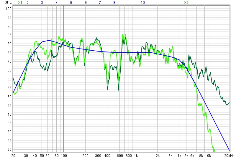

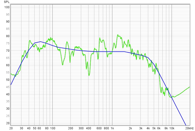

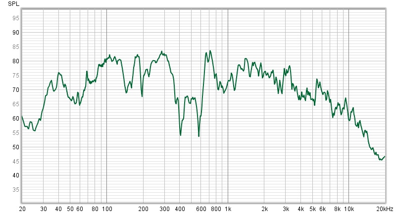

Oggi ho fatto un altro po' di prove perché vorrei capire un po' di più.

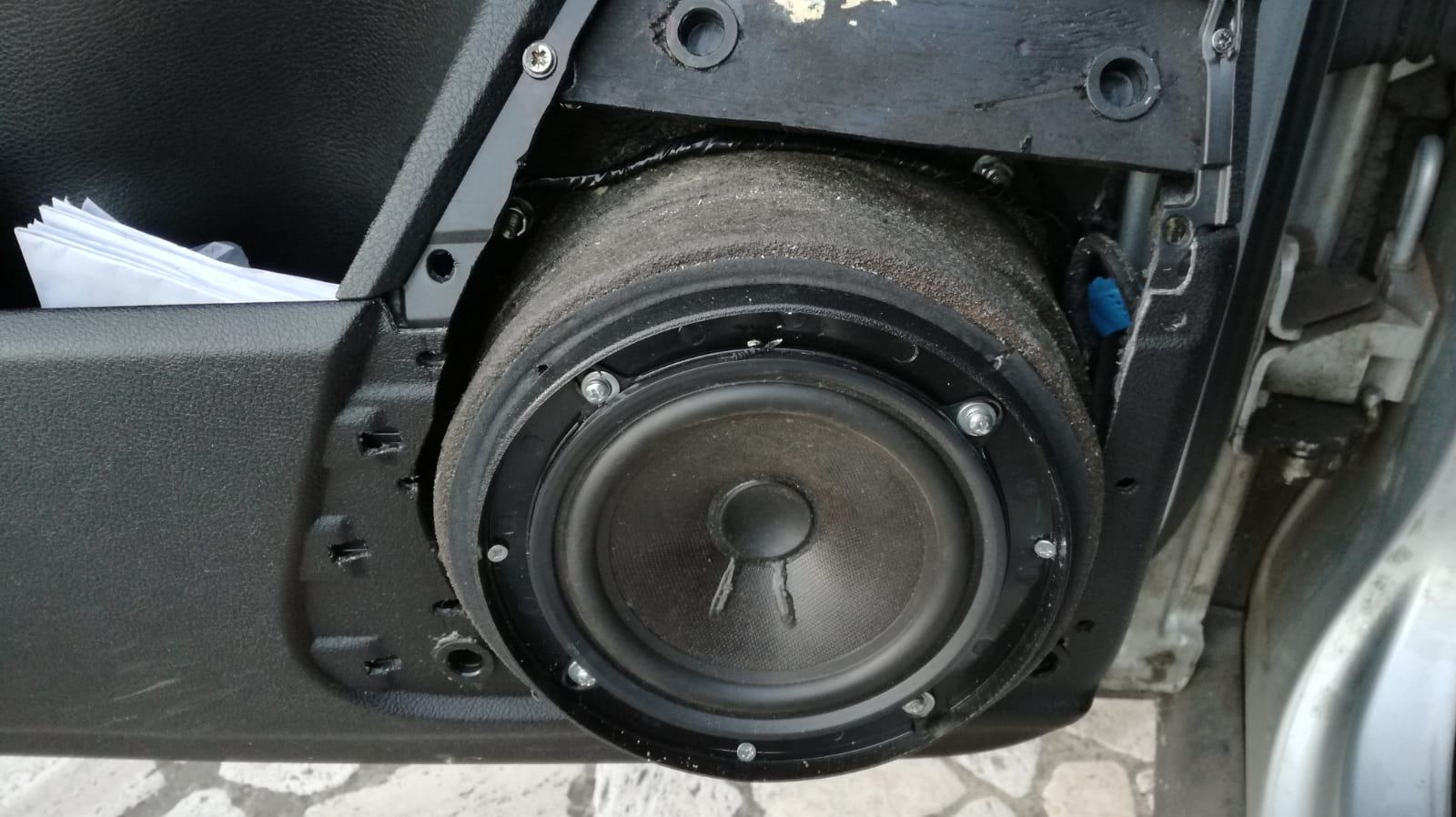

Ho recuperato in una scatola una coppia di vecchi altoparlanti Coral CW130 (130 mm very entry level) classe 1997 che avevo nella vecchia Uno al posteriore, quando ancora si faceva il doppio fronte.
Non ho la minima idea dei loro parametri. Comunque, tanto per togliermi uno sfizio, ne ho montato uno a sinistra al posto del mio Focal da 165 mm con un adattatore (un volgare anello di plastica per l'alloggiamento della griglia da 130 mm).

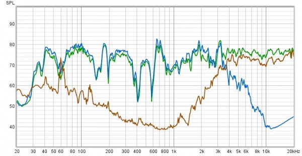

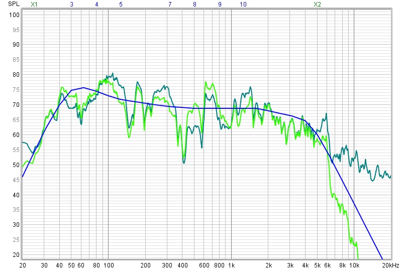

Questa è la misura del woofer in flat (tutte le misure sono senza smoothing fatte dal posto di guida).

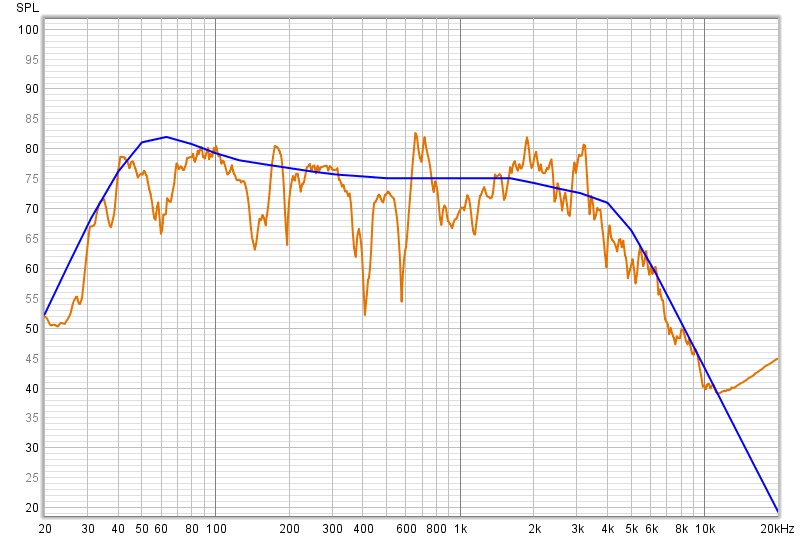

Sempre con la solita curva target ho fatto un po' di equalizzazione ottenendo questa.
Ho applicato i filtri ottenuti alla Pioneer e ho misurato di nuovo; questo il risultato finale.

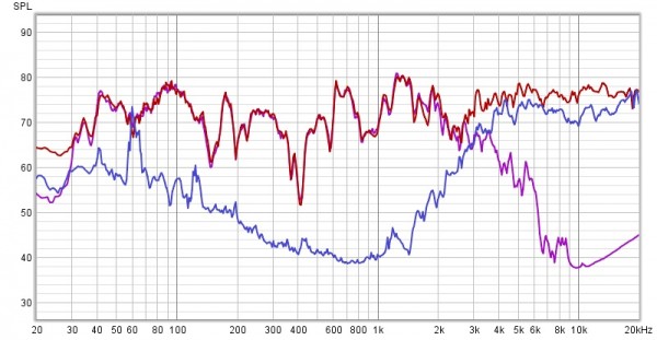

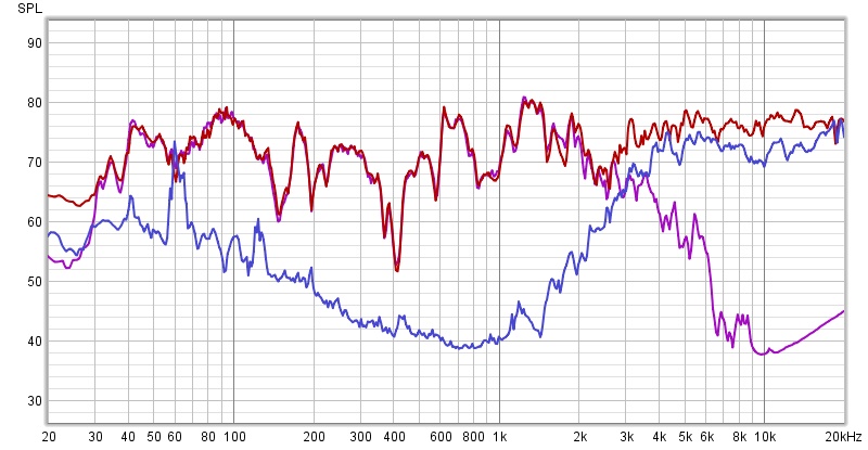

Ho provato poi a misurare questo woofer con il mio tweeter e ho ottenuto questo.

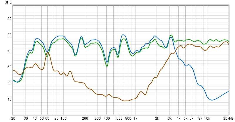

Mettendo lo smoothing a 1/6 ottengo questo.

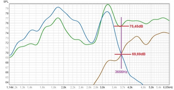

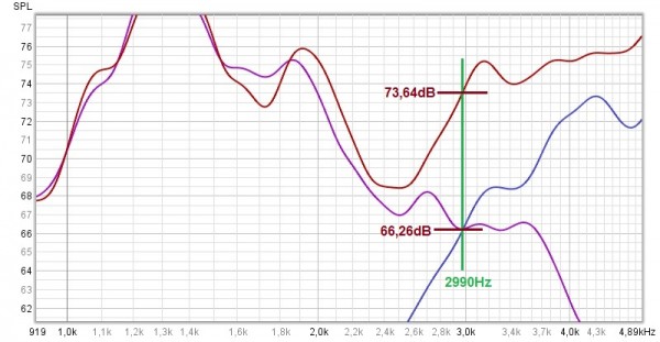

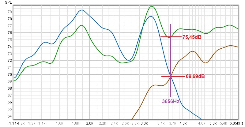

E andando a zoomare l'incrocio:
L'incrocio è a 3656 Hz e le risposte dei due altoparlanti si sommano (+6dB).

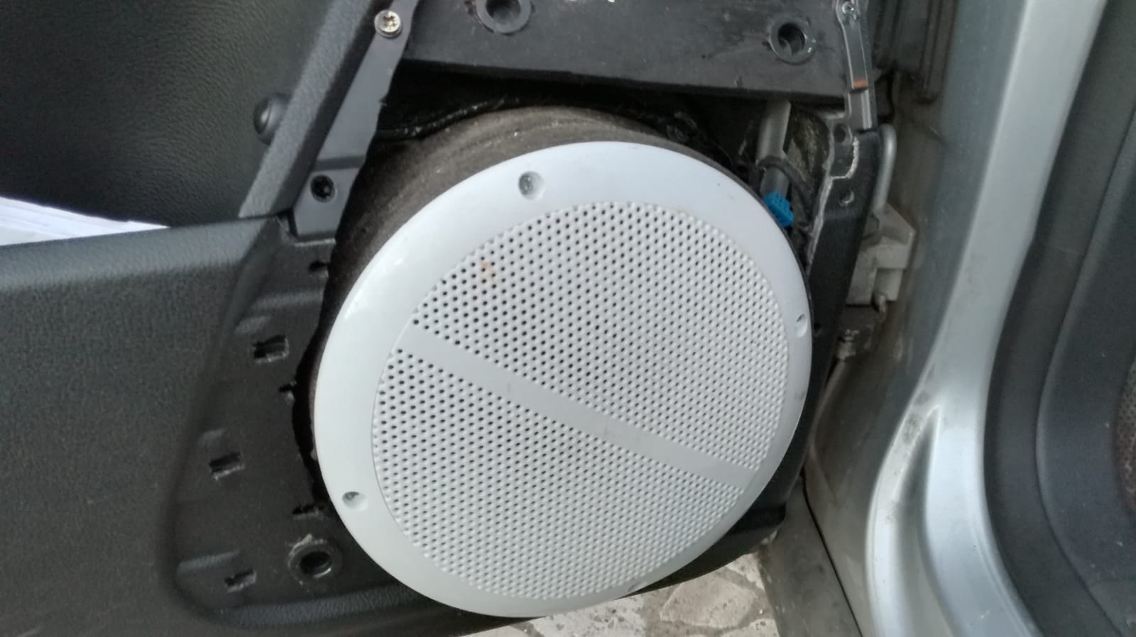

Al lavoro ho rimediato un vecchio altoparlante Phonocar della linea Marine e l'ho montato.
Anche qui ho ripetuto la stessa trafila.

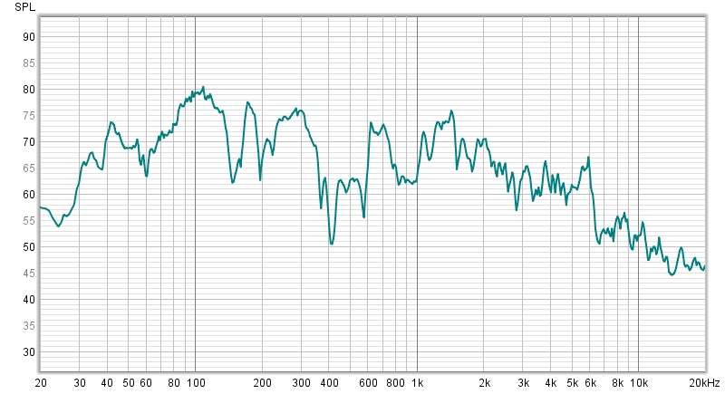

Woofer flat.
Equalizzazione.
Risposta woofer equalizzato.

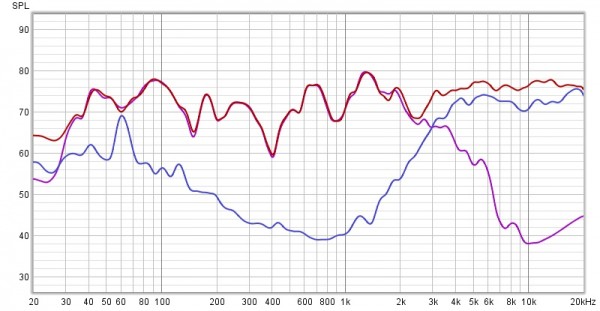

Woofer + tweeter.
Smoothing 1/6.
Zoom incrocio.
Anche qui +6dB.

Mi riferivo all'incrocio: perché con i due che ho provato oggi non vedo il buco in corrispondenza dell'incrocio?
Messaggi: 13315
Re: Volkswagen Passat 2010
#1000
Andando a vedere le misure nelle pagine indietro, mi pare che i woofers "titolari" degradino prima dei due nuovi che hai misurato.. forse dovresti provare un incrocio più sovrapposto, POI eventualmente invertire la fase del tweeter.. :) Oppure tentare di "tirare su" la risposta del woofer con un filtro poco smorzato. Ma nel tuo caso, credo che devi usare l'eq, dato che non puoi scegliere il tipo di filtro. Anzi: neanche quello, dato che non è separato tra le vie..
