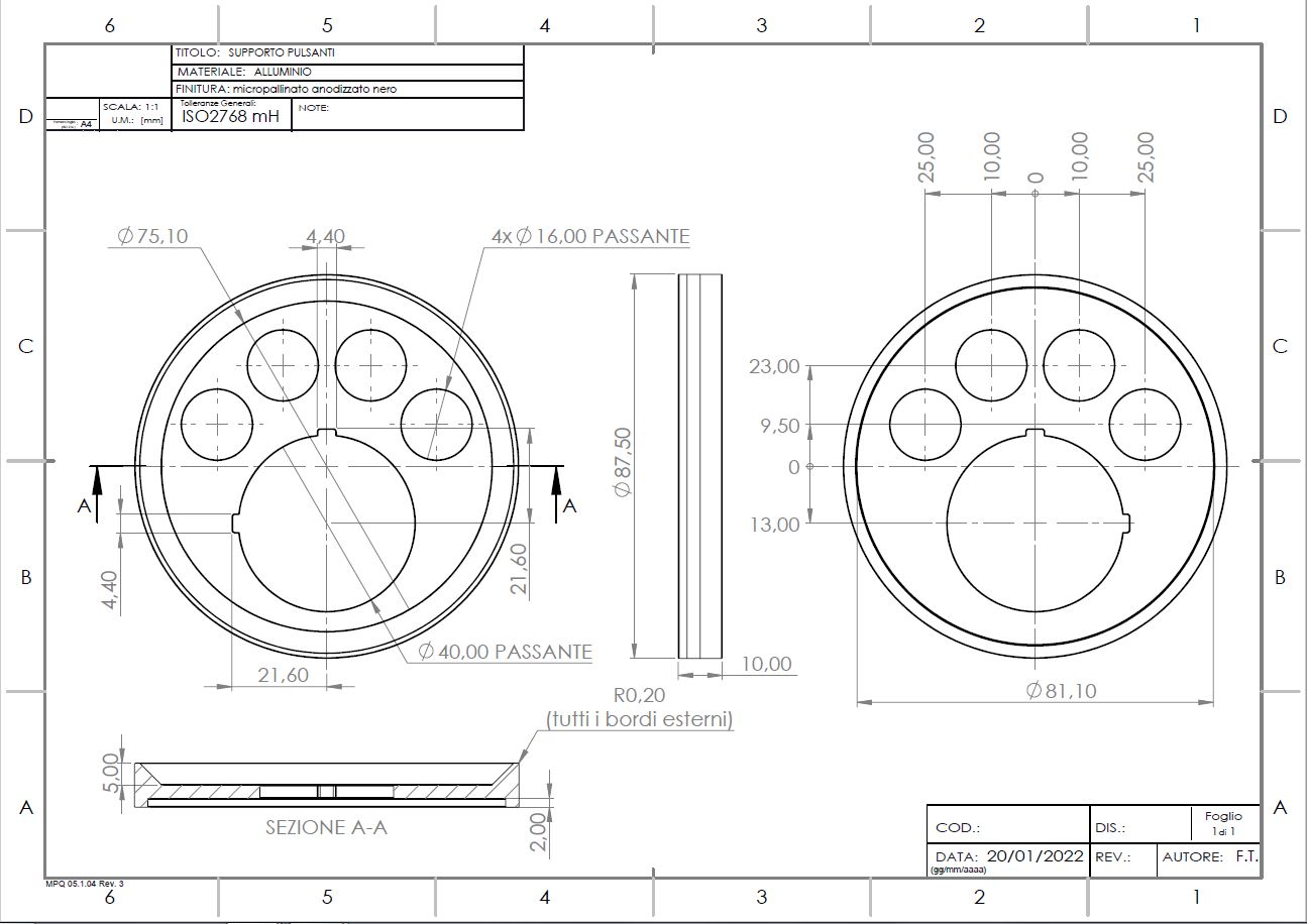

e fatto fare un giro in ufficio tecnico da me per le "rifiniture di fino" al disegno...

Ma come lo fissi, poi?
Con delle viti dall’esterno, sotto la cornice? O è solo la parte alta di un cilindro, che poi incastrerai nel porta bicchiere?
Re: FORD Sonus-MAX
Ah, solo incastrato. Mi sembrava avesse poco spessore per essere stabile. Pensavo mettessi un cilindro che arriva in fondo, per simulare una sezione di bottiglia.

Ci sono 3 punti di appoggio... calcola che lo spessore di quel pezzo è 10mm... in alluminio è UNA ROCCIA...ozama ha scritto: ↑20 gen 2022, 19:26 Ah, solo incastrato. Mi sembrava avesse poco spessore per essere stabile. Pensavo mettessi un cilindro che arriva in fondo, per simulare una sezione di bottiglia.![]()

Se si incastra bene, con le misure precise al decimo di mm non credo proprio si muoverà!

[ERRORE ORTOGRAFICO !!!] si rischia che per differenza di allungamento relativi tra alluminio e plastica in estate si incastrino definitivamente cosa ottima direi.
L'ufficio tecnico della sonus che fa pure i programmi per i CNC con il cad cam?
Perché quel modo di quotare è tipicamente utilizzando dal cad cam di una centro di lavoro?

No... ma dato che lavoriamo costantemente con fornitori che fanno ogni genere di lavorazione (su qualsiasi materiale con qualsiasi finitura) i miei colleghi sanno già come fare i file x far perdere meno tempo possibile ai fornitori...Armando Proietti ha scritto: ↑20 gen 2022, 23:18[ERRORE ORTOGRAFICO !!!] si rischia che per differenza di allungamento relativi tra alluminio e plastica in estate si incastrino definitivamente cosa ottima direi.
Poi, quotare i disegni in quel.modo serve x i fornitori più "antiquati"... e l'ho fatto fare solo x postarlo il pdf quotato.
Solitamente mandiamo via il file solidwork e stop

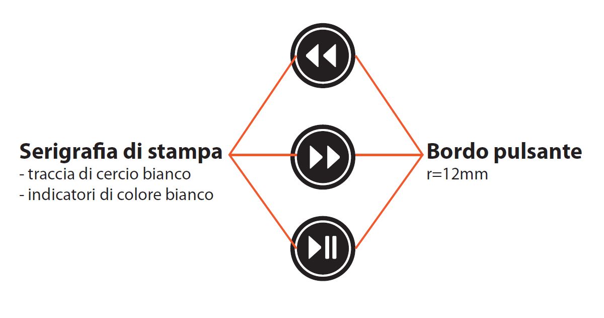

poi non trovando dei pulsanti con sopra riportati i comandi per il rasp (cercati OVUNQUE) mi sono fatto disegnare in ufficio design le serigrafie che farò fare da un altro fornitore sui tasti comprati su amazon...
non nego che la cura di questi dettagli è una parte che, seppur dispendiosa a livello tempo e soldi, ADORO...

eh no... il mio modo di vedere è OPPOSTO.. quelli non sono "fronzoli", sono dettagli che FANNO LA DIFFERENZAArmando Proietti ha scritto: ↑25 gen 2022, 15:53 Si vede e come che la parte del lavoro che fai quella che ti dà più soddisfazione sono i "fronzoli"/rifiniture cose a cui io sinceramente non penserei mai.
Complimenti di nuovo.
Io sono della serie lo so io a che serve chi se ne frega.
Poi mi capita dei giorni che sto rincogl.... To e mi impicco da solo![]()
qualsiasi lavoro deve essere una cosa:
1) fruibile FACILMENTE da chiunque
2) integrato che sembri più possibile DI SERIE
3) duraturo
Prendi per esempio 3 pulsanti senza nessuna indicazione, sale qualcuno ad ascoltare, NON SA COSA PREMERE... per me non è una cosa pensabile!

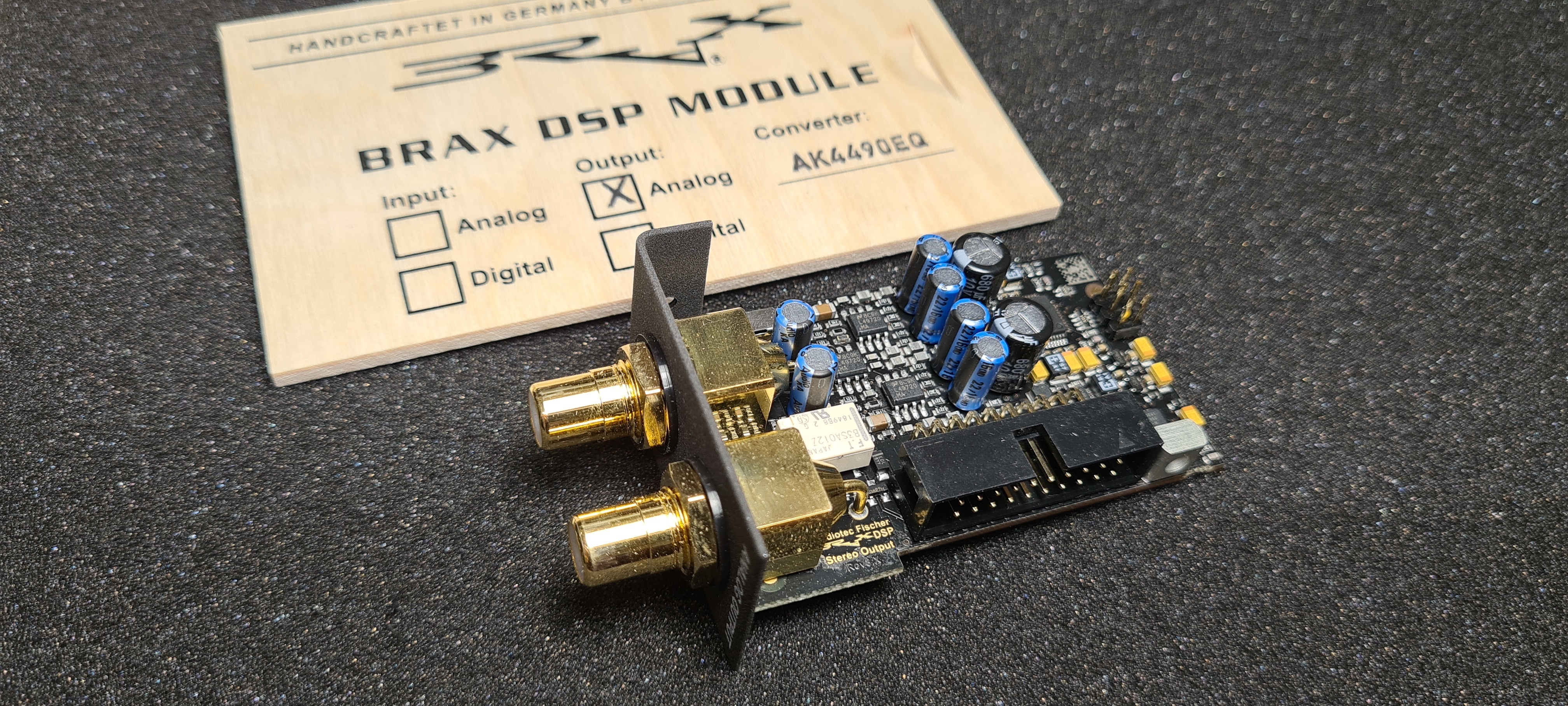

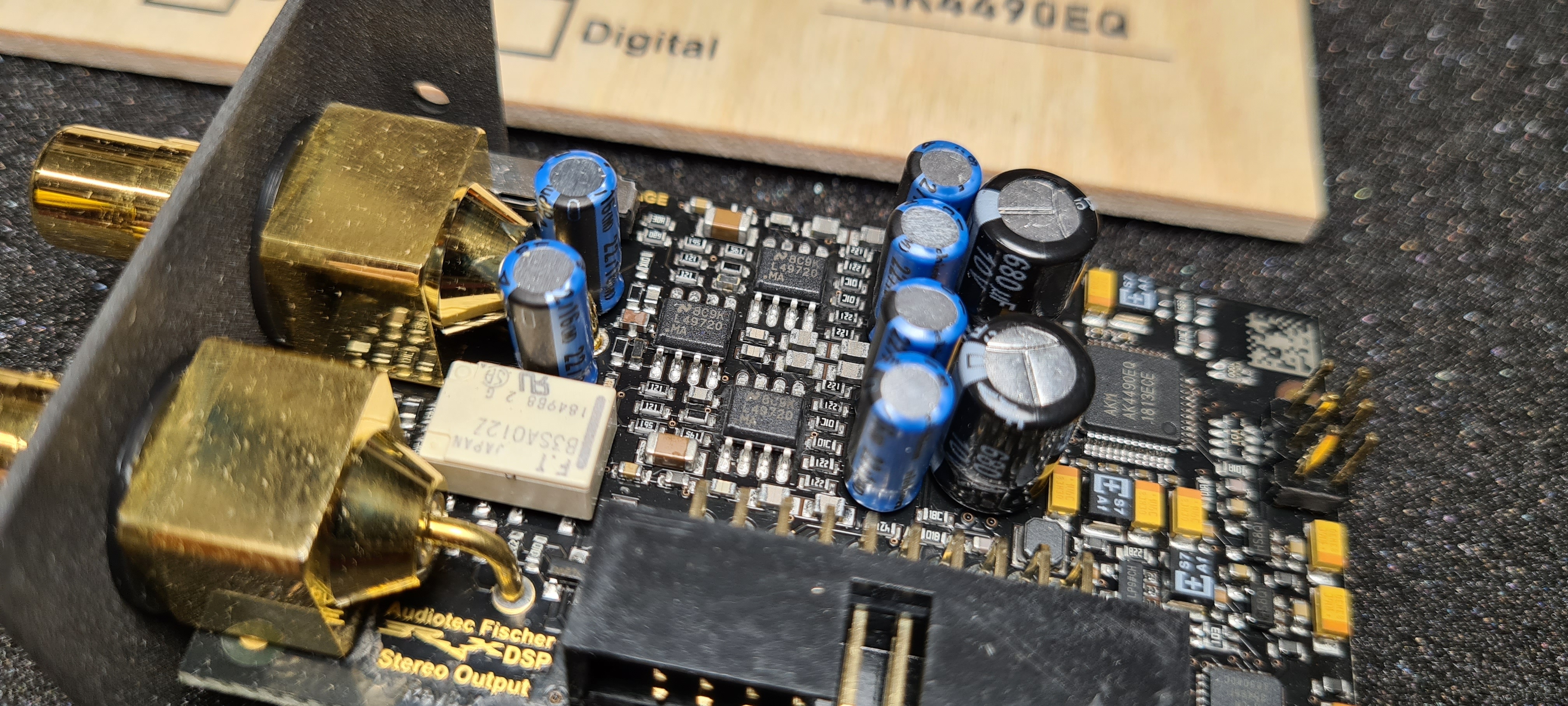

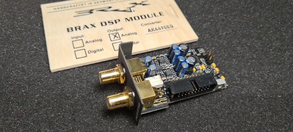

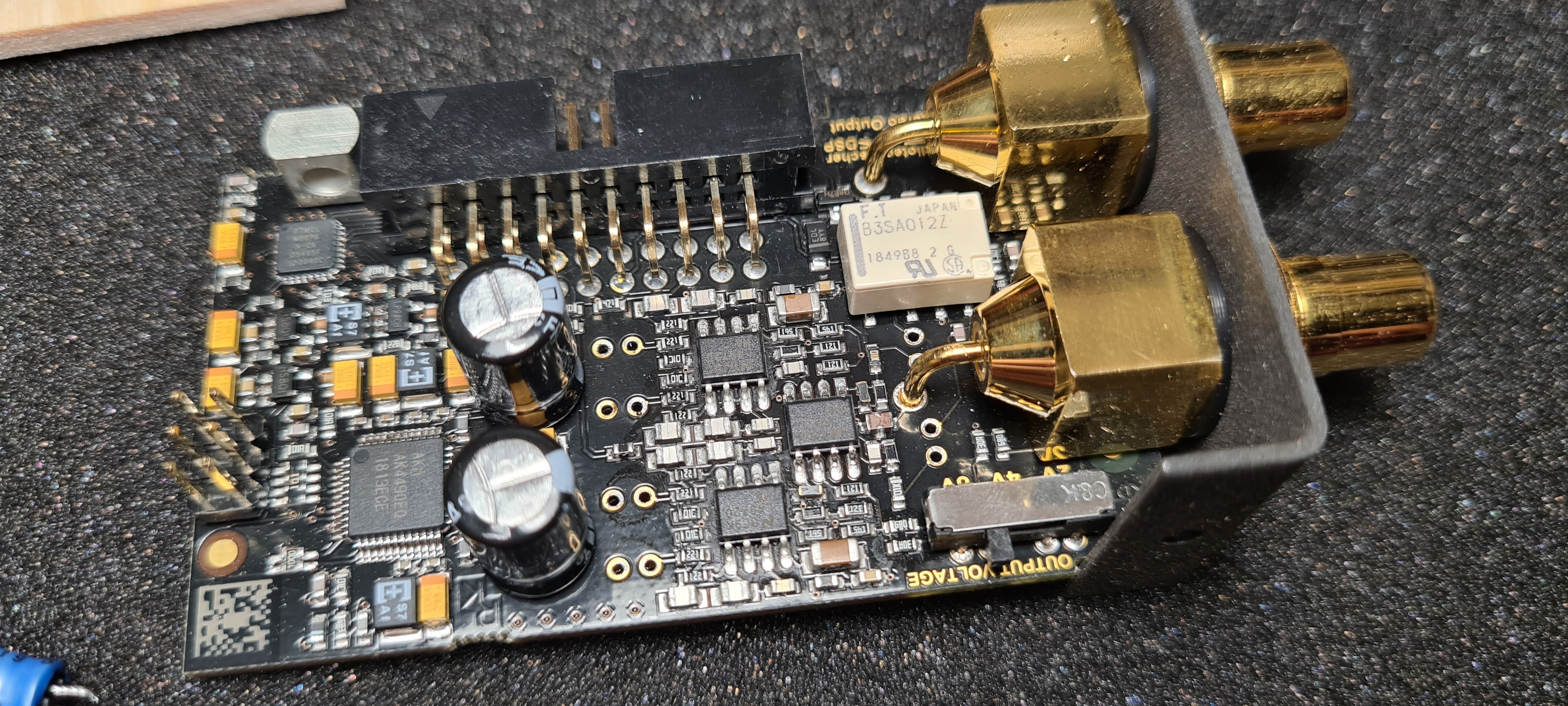

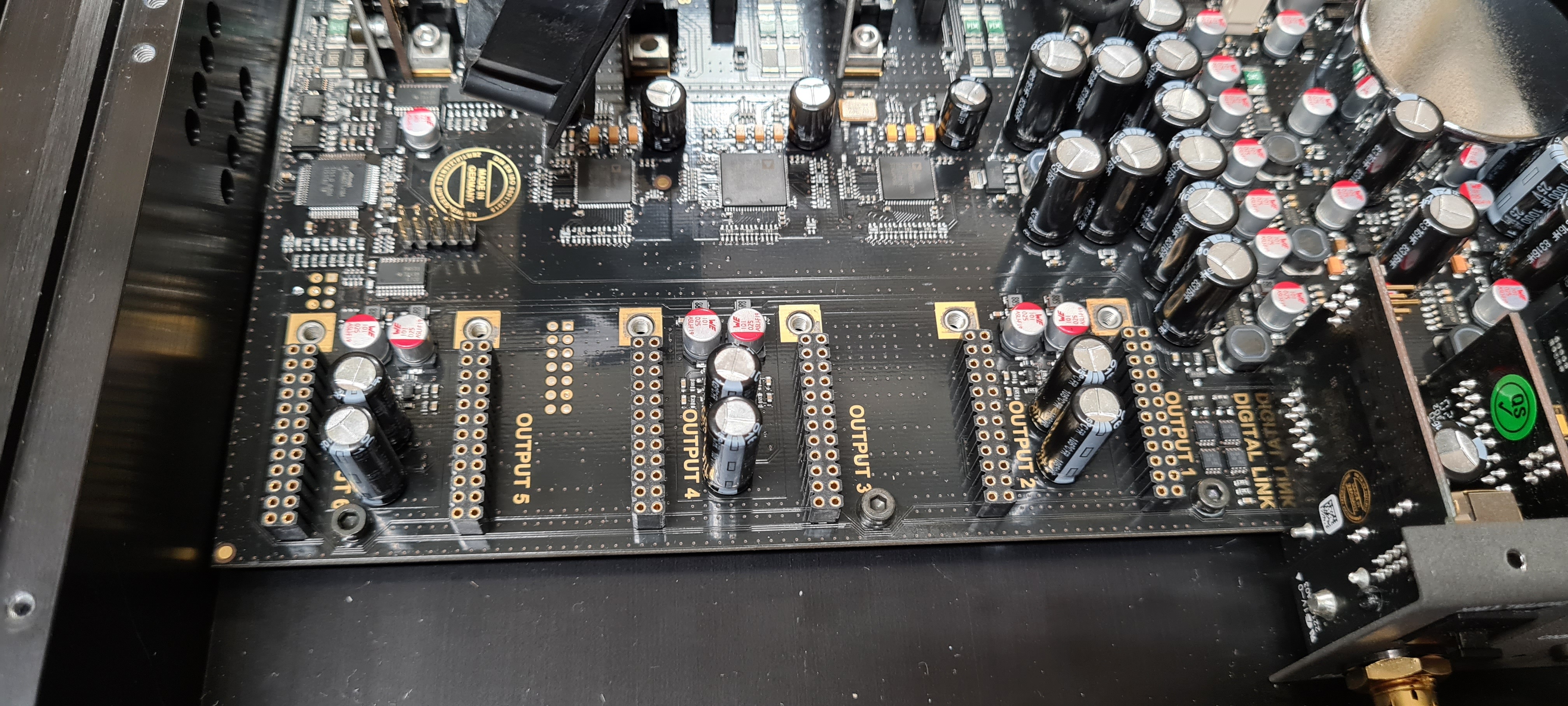

Dato che tra poco inizierò a cablare tutto, e quindi a montare qualcosa...
E dato che con il multi dac/pre esterno stiamo andando x le lunghe (ma era prevedibile), inizialmente monterò il dsp in configurazione "analog out"...
Oggi dato che ero a casa dopo la terza dose mi sono dedicato qualche ora a configurare proprio il processore...

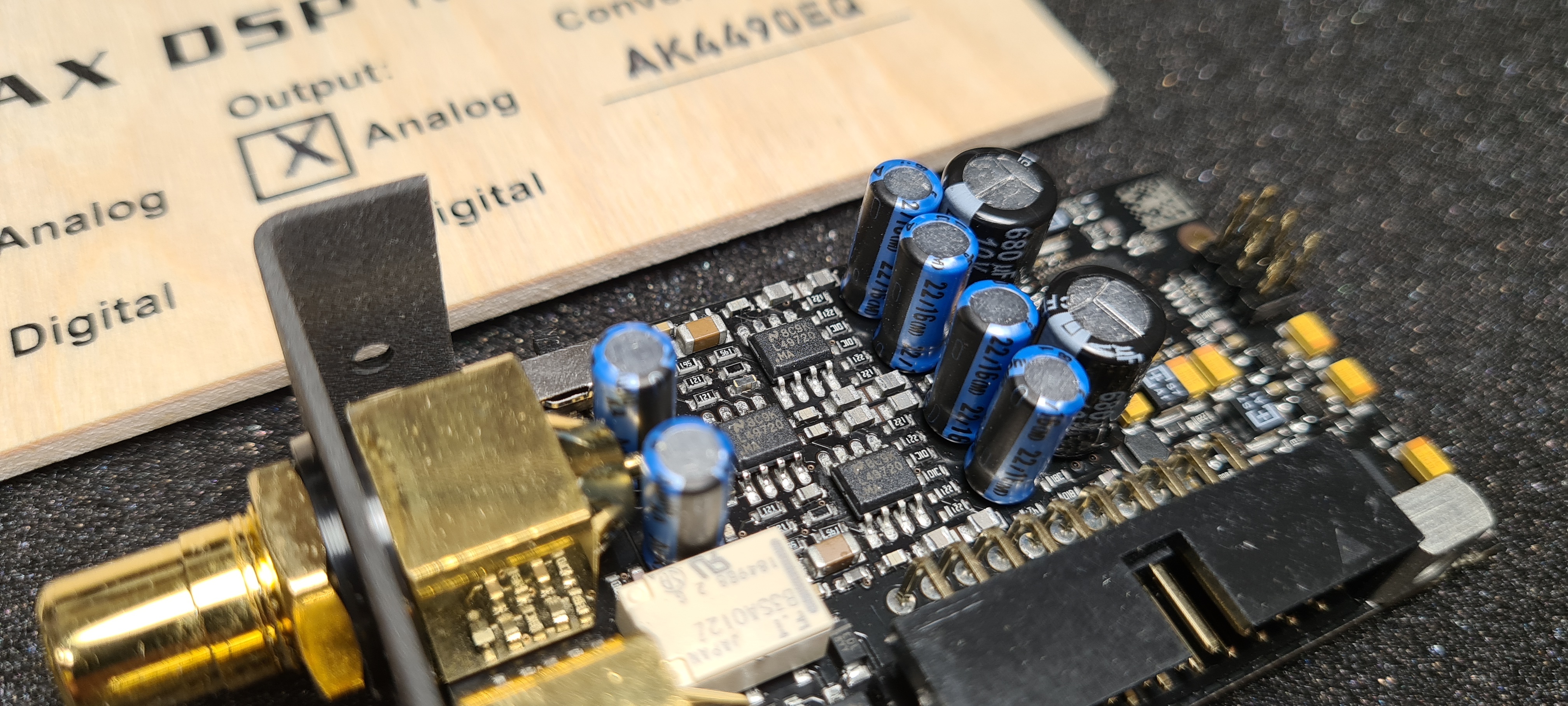

Ho tolto tutti i moduli di uscita digitali e sono partito per montare quelli analogici... ma mentre stavo rimontando... IDEA!!!

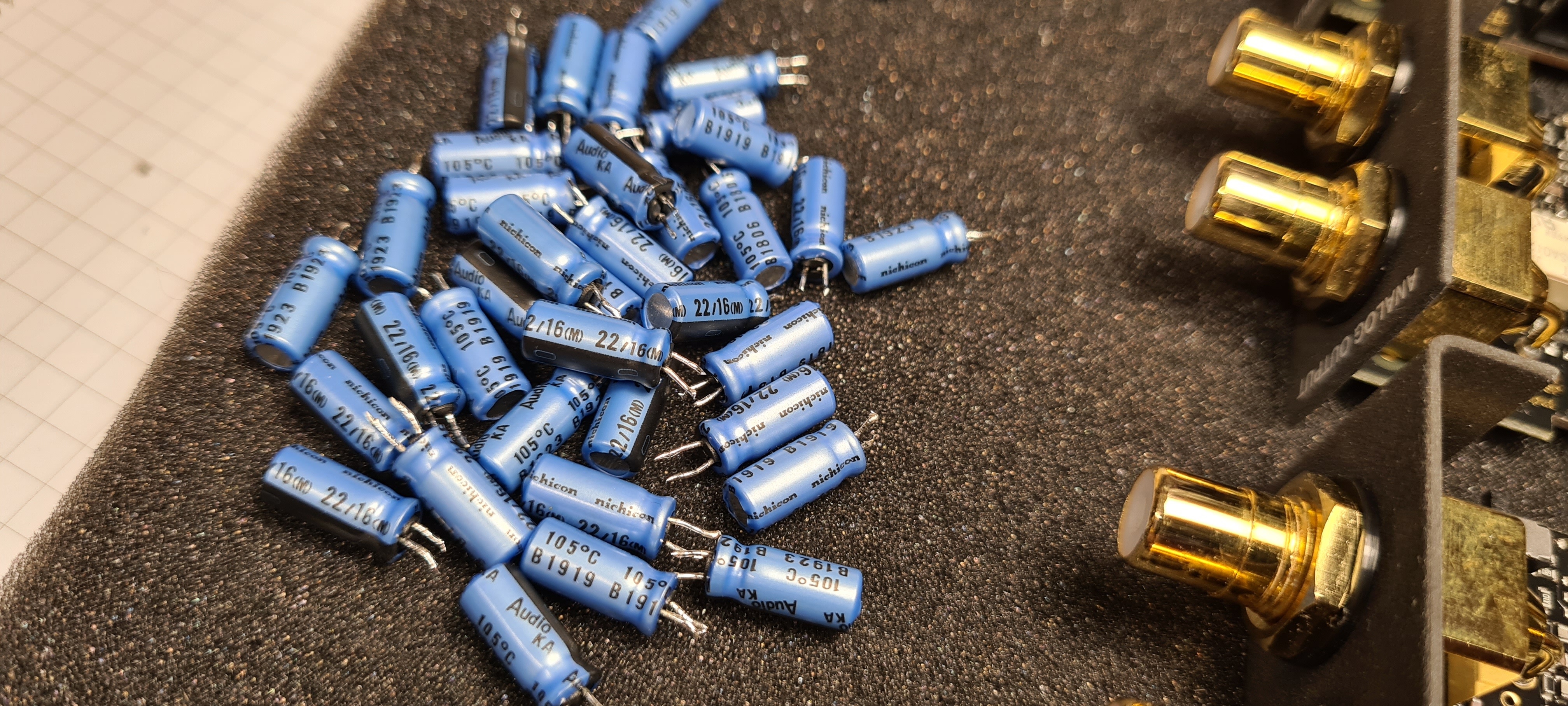

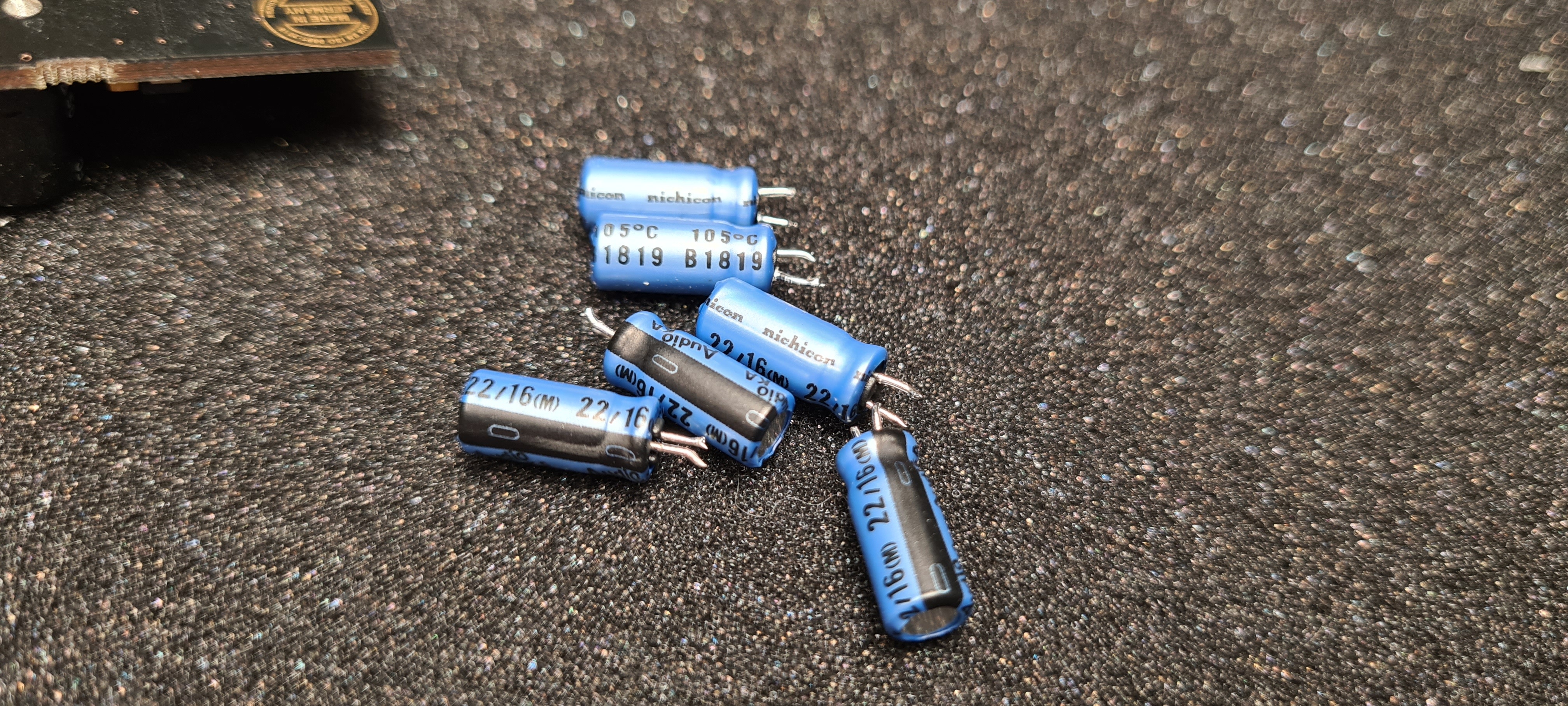

Tolti TUTTI i condensatori polarizzati sul percorso del segnale...
Ultima modifica di Nostromo il 29 gen 2022, 8:45, modificato 3 volte in totale.
Re: FORD Sonus-MAX

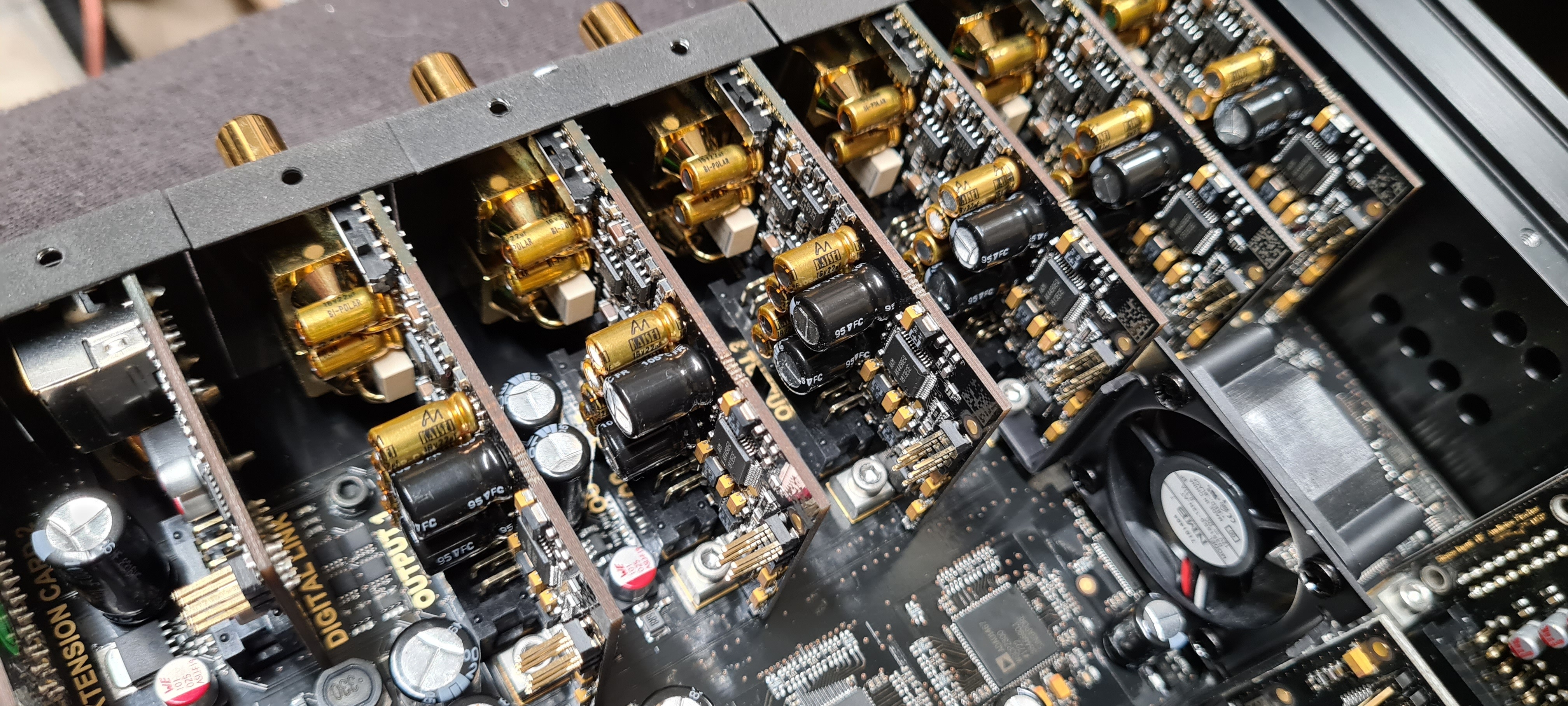

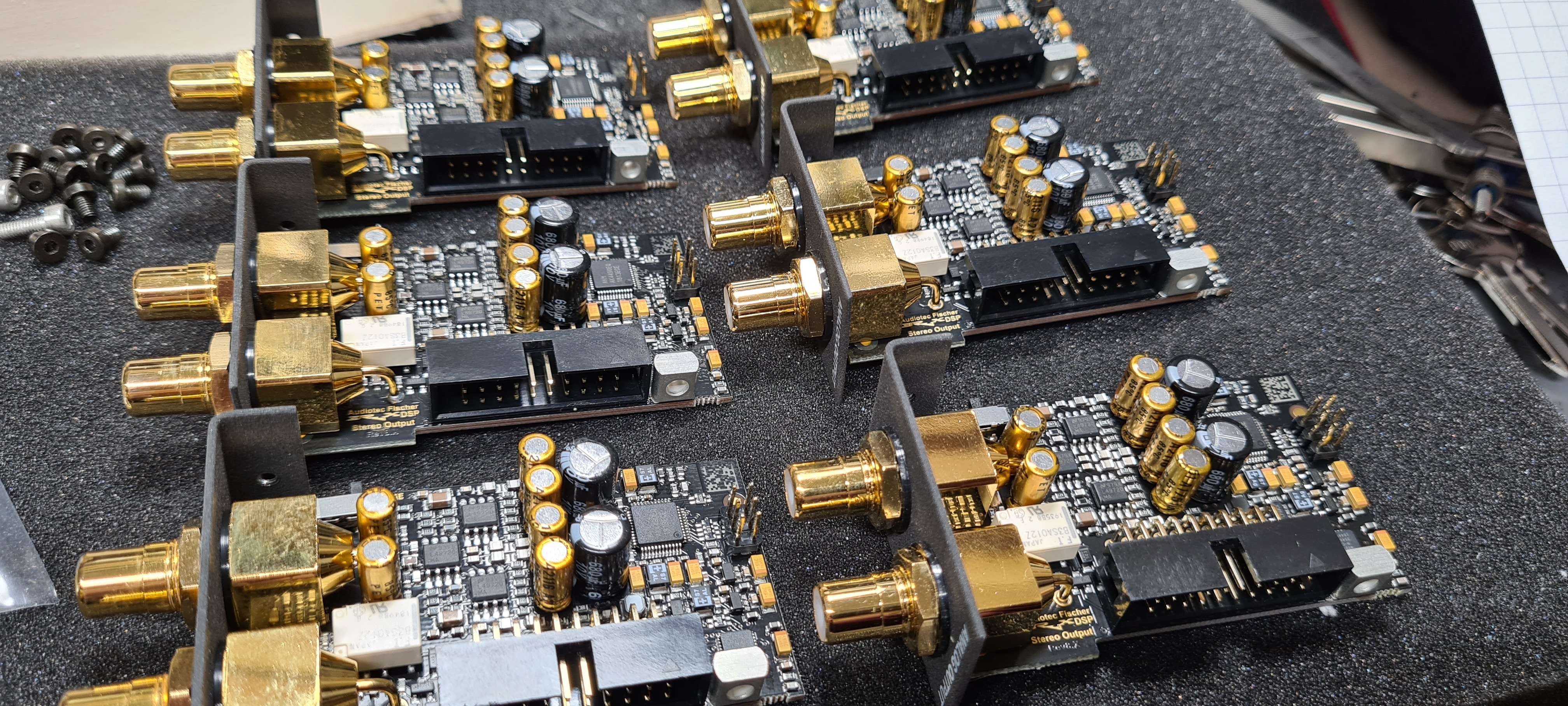

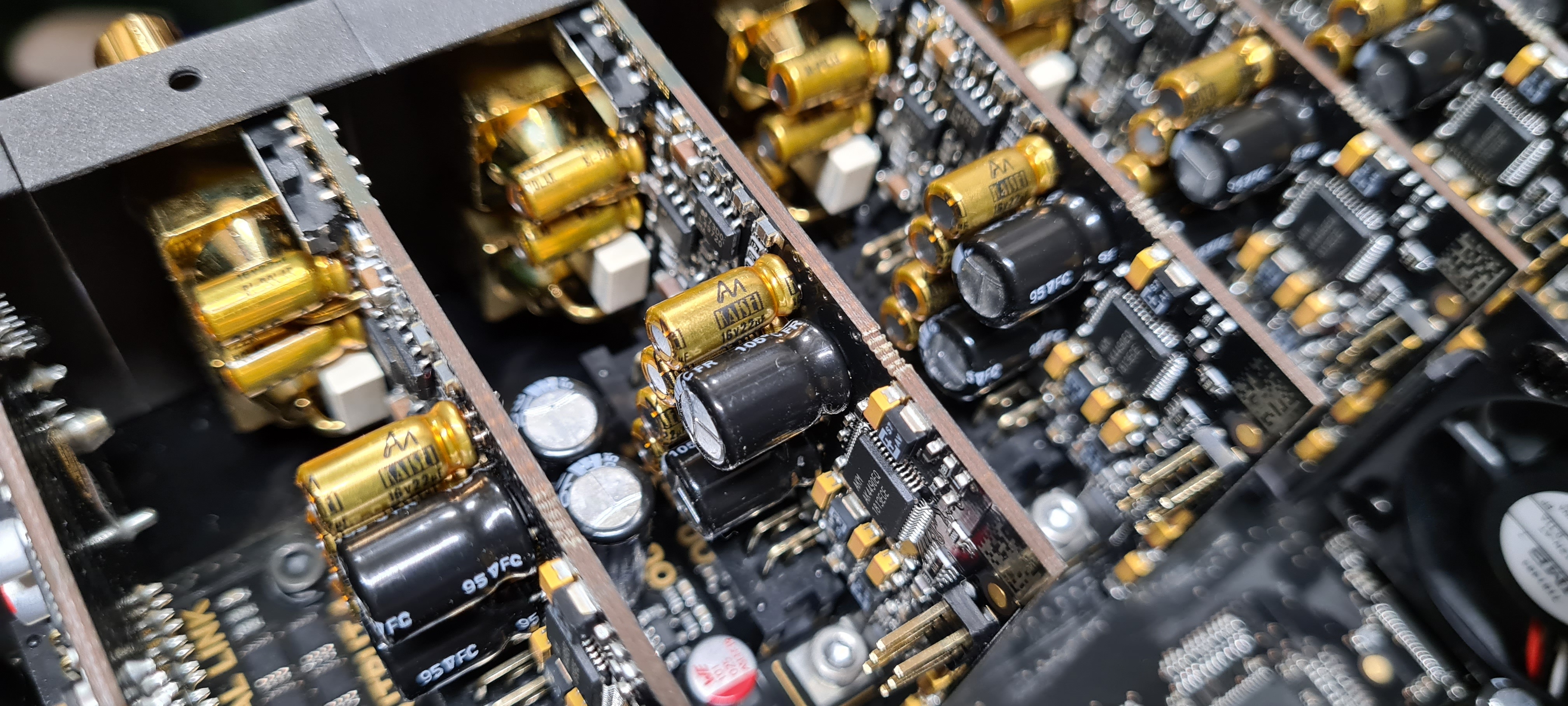

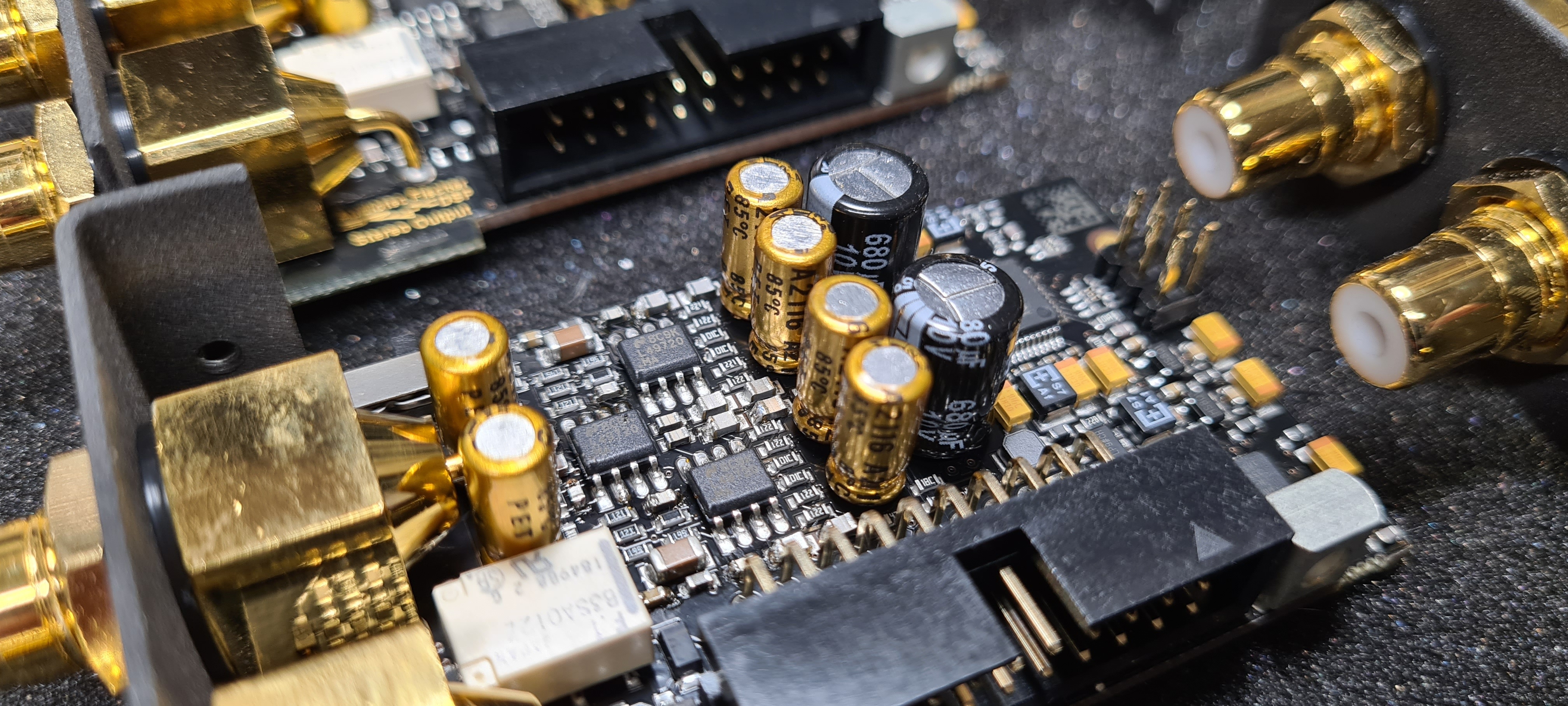

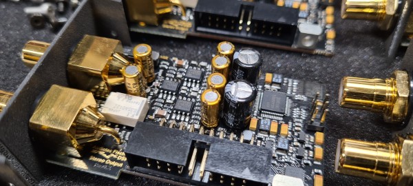

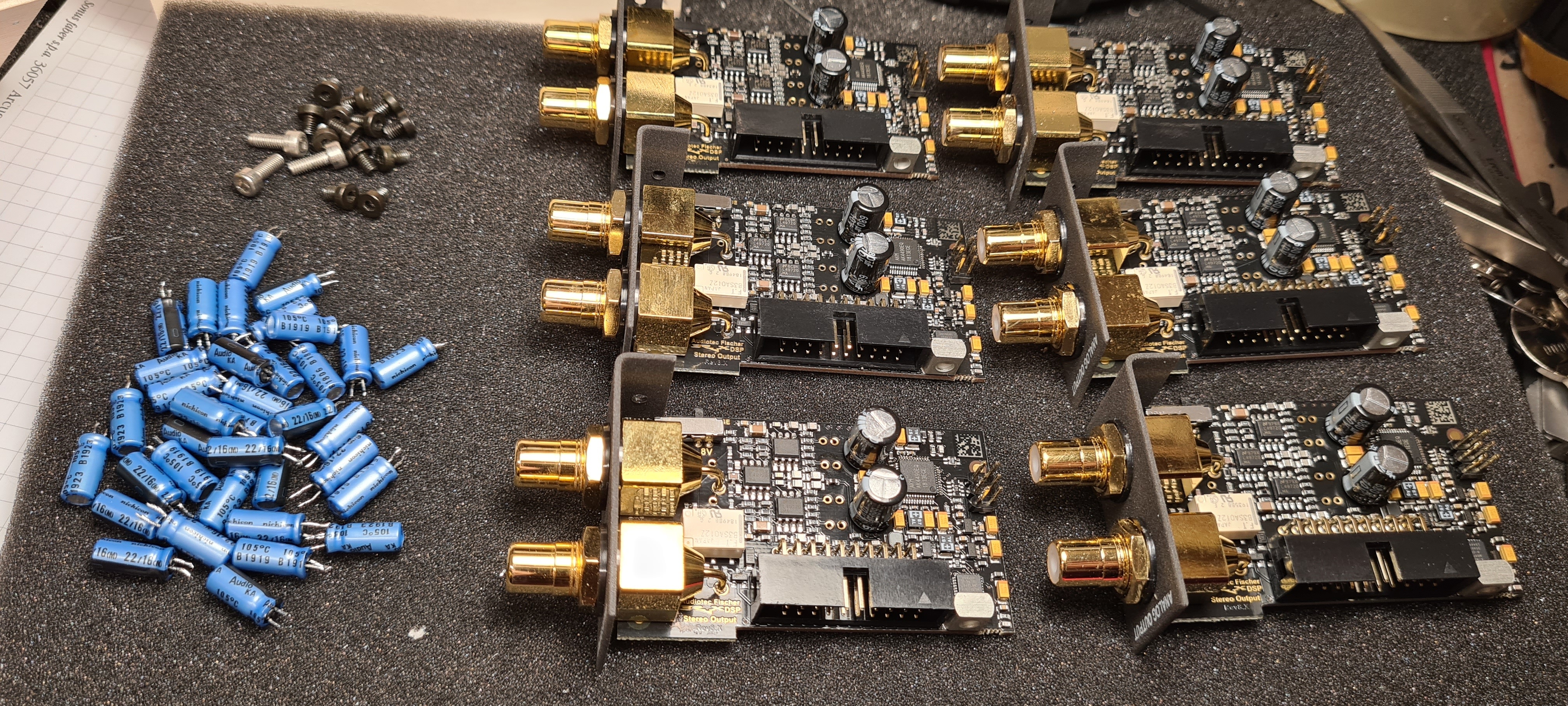

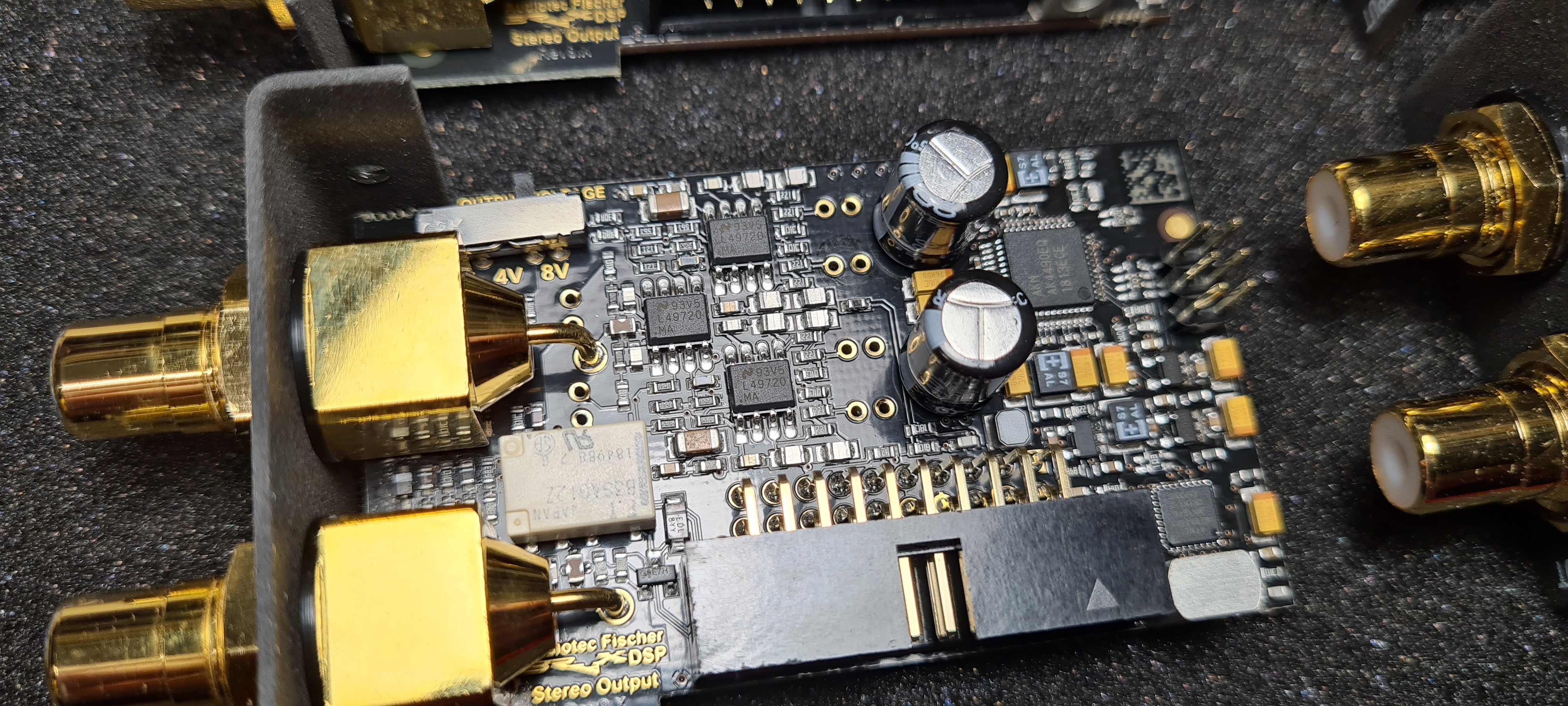

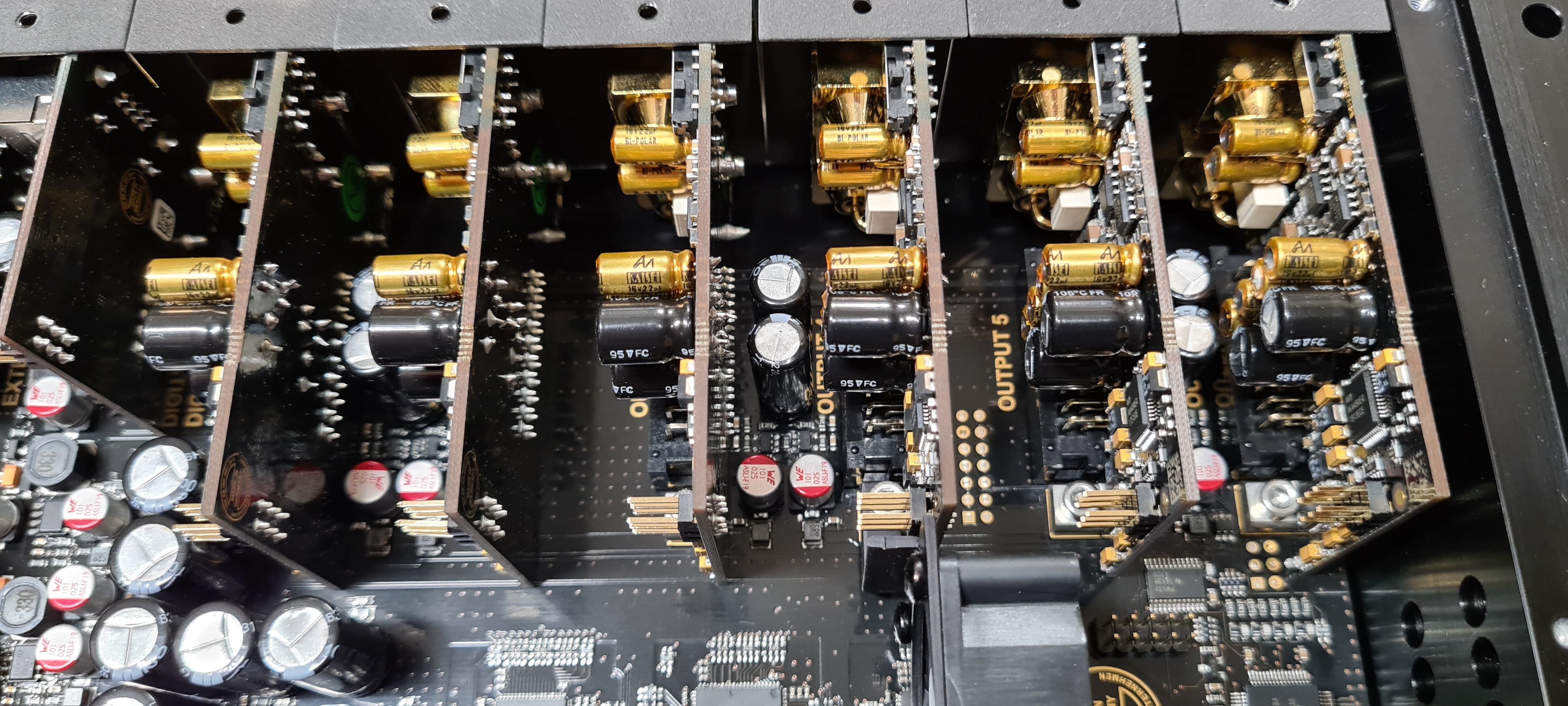

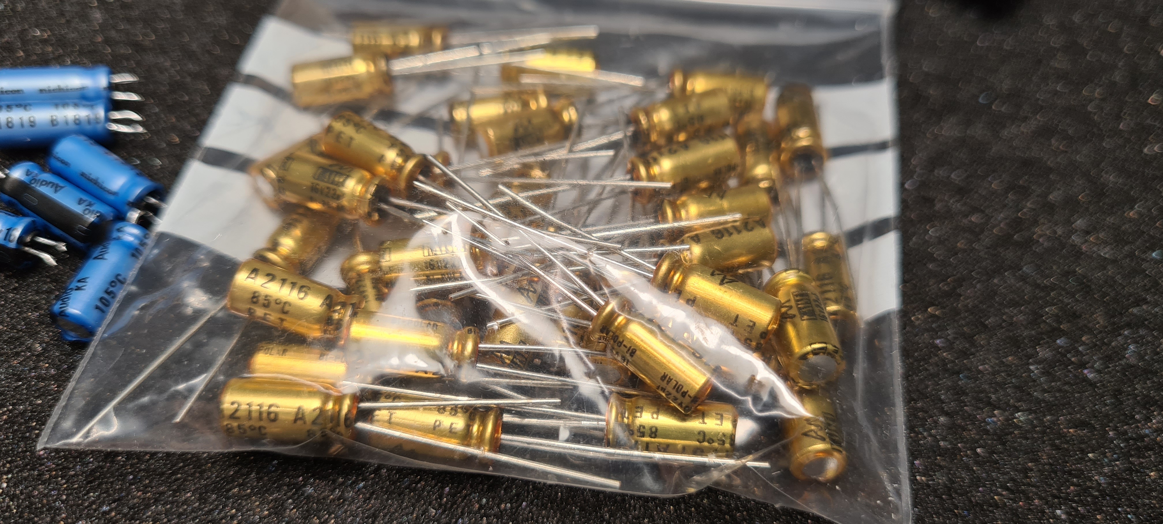

... e sostituiti con degli Audio Note Kaisei Non Polarizzati... praticamente il miglior condensatore per uso audio attualmente in circolazione (prodotti dalla fabbrica e con il procedimento che veniva usato per produrre i mitici, e introvabili, Rubicon Black Gate NP) per l'utilizzo sul percorso del segnale nelle elettroniche... da prove di ascolto fatte anche migliori di plastici tipo Wima

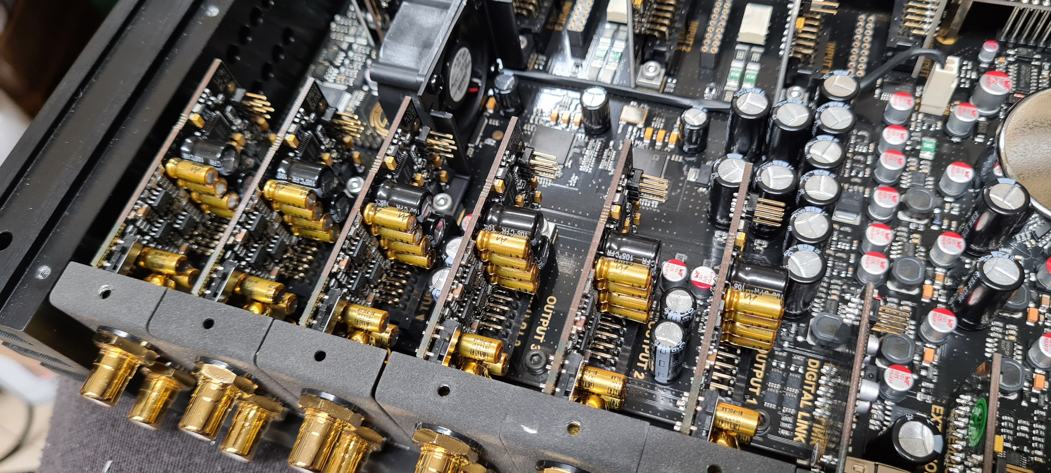

Quindi recap totale di tutti i 6 moduli, lavato tutto per togliere il flussante e richiuso il procio...
La cosa strafiga del Brax DSP (o meglio una delle tante) è che ha i moduli di ingresso/uscita montati su slot (come era sul vecchio Alpine F1 h900) che quindi sono tutti facilmente estraibili senza dover smontare praticamente nulla (solo qualche vite)
