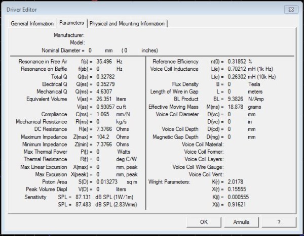

fatti i parametri "in casa" al woofer... sempre meglio non fidarsi dei dati dichiarati!!!
grosso modo le simulazioni tornano (hz+ hz -) MA il tuning del condotto andrà ottimizzato in maniera MOLTO empirica...
mi spiego meglio: parametri del wf ---> decido il box e l'accordo ---> decido il tubo
da alcune prove fatte al volo ieri sera il tubo viene abbastanza più corto del simulato, per accordare COMUNQUE alla frequenza desiderata... con tutta probabilità questo deriva dal fatto che le pareti frontali e posteriori del box sono molto vicine e generano un allungamento virtuale "molto considerevole" del condotto.
la soluzione è fidarsi delle misure (chiaramente è appurato che come volume ci siamo) e cercare il tuning corretto con quelle... per altro avere tubo più corto aiuta nel posizionamento e mangia meno volume!!!
anche questo descritto sopra è un aspetto MOLTO IMPORTANTE da conoscere quando ci si lancia nella messa a punto di un box reflex in porta!!!

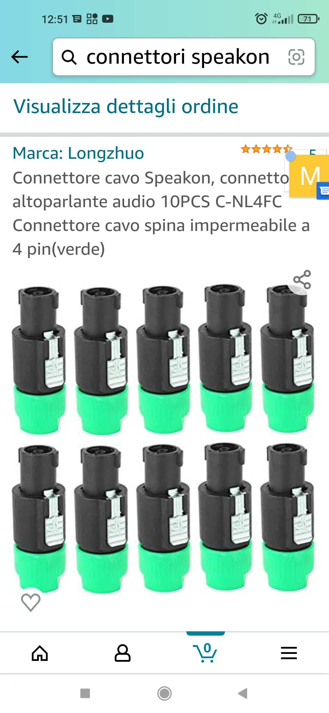

Io voglio utilizzato quelli in figura per il
Doppio fondo.
Siccome sicuramente hai vagliato tutte le ipotesi di questo mondo perché hai scelto quella tipologia?
Ho sbagliato io nel mio caso?
Grazie in anticipo per la risposta.

perchè mi serviva una soluzione ad ingombro zero... non è che dietro la cartella ci sia chissà quanto spazio...Armando Proietti ha scritto: ↑17 dic 2021, 12:42 Screenshot_2021-12-16-11-42-05-022_com.amazon.mShop.android.shopping.jpgScreenshot_2021-12-16-12-51-31-965_com.amazon.mShop.android.shopping.jpg
Mi spieghi il motivo della tua scelta per i connettori.
Doppio fondo.

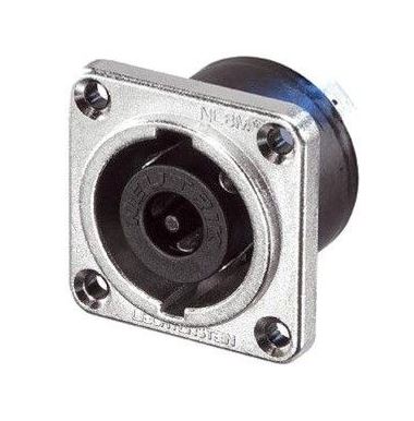

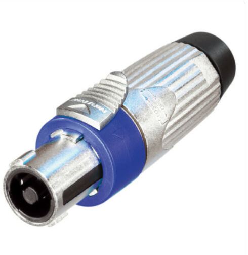

gli speakon li userò sui sub... solo che ho preso i neutrick in alluminio che sono di gran lunga i più affidabili (li usiamo per connettere i vari moduli sui diffusori che produciamo per McIntosh) e sono perfetti per essere montati sul cavo supra rondo 4x2,5 che uso io per i cablaggi di potenza.

Belli quindi è una buona scelta.
Grazie per la risposta.

Armando come consiglio spassionato per il futuro, dalle mie esperienze (e ahimè non poche...) i connettori Speak-On funzionano bene solo se prendi Neutrik originale...
Per un Sub a mio avviso non c'è nulla come il morsetto passante. Meno "veloce" di uno speakon ma è vero anche che non è che monti e smonti 4 volte al giorno.

ASSOLUTAMENTE VERO... Neutrik non perdono un colpo... MAI... gli altri UN DISASTRO.
Anche io sempre e solo Neutrik... questi blindati in alluminio poi hanno contatti non a vite ma a saldare GENEROSISSIMI e a livello meccanismo di sgancio sono assolutamente superiori a tutto il resto della roba in giro. Ci ho cablato tutti i banchi prova a lavoro (anche quelli con il cavo Supra rondo) dato che quando non usiamo i cavi li togliamo x tenere in ordine... è un attacca e stacca continuo (peggio che l'uso su un palco) e sono sempre PERFETTI... PRODOTTO TOP
