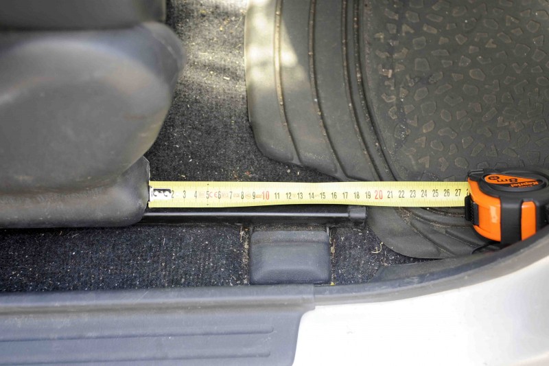

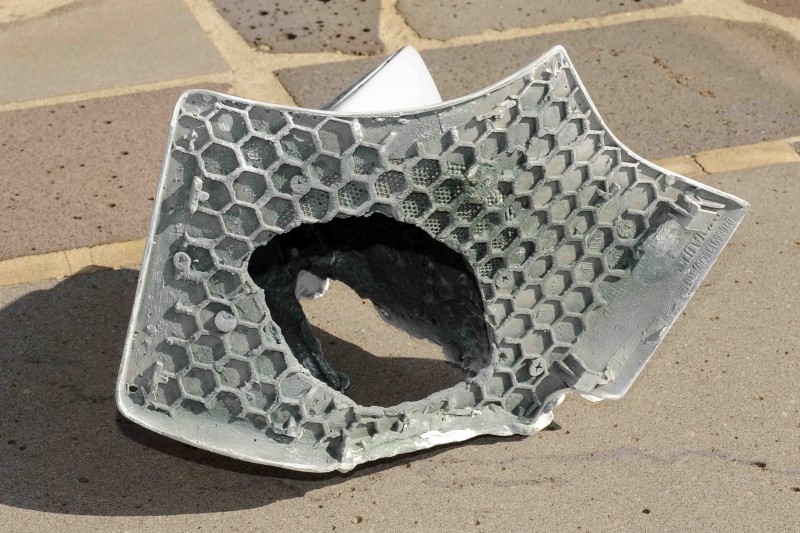

Ecco qualche scatto che mostra la situazione oggettiva.
Guarda dove è posizionato il bicono originale!
Il sedile ha una escursione massima di circa 270 mm.

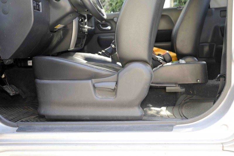

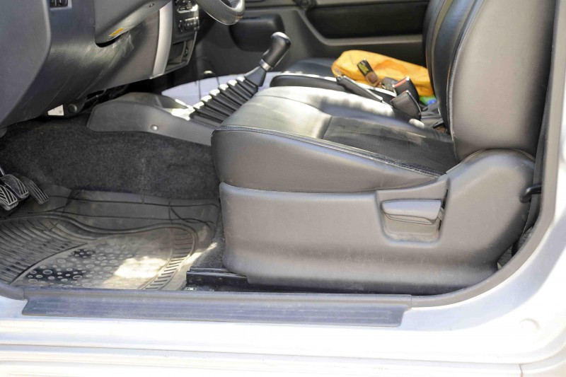

posizione massima e minima del sedile
spazio tra sedile e pannello portiera.
Seduta pannello portiera sx Jimny.JPG (36.92 KiB) Visto 3479 volte

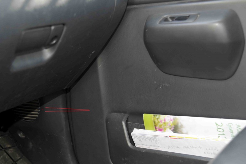

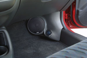

Il kickpanel è la posizione sotto a quelle di serie che hai tu nel Jimny.
E' più in basso con gli altoparlanti rivolti verso il centro tra i due sedili, o verso l'ascoltatore.
Potrebbe essere una soluzione ma dipende dalle possibilità di installazione e dal volume chiuso che puoi ricavarci.
Su google cerchi "kick panel" e puoi trovare molte altre immagini interessanti. :)

Ho capito, grazie! Non mi piace l'idea, al solo pensiero di mettere gli altoparlanti vicino ai piedi mi si rizzano i capelli! Naturalmente lo dico esagerando il concetto, Marsur!
Il Jimny ha già una sorta di "kick panel", un mezzo sgorbio solo che non è litrato e non è rivolto verso gli ascolatori ma è sempre ai piedi!

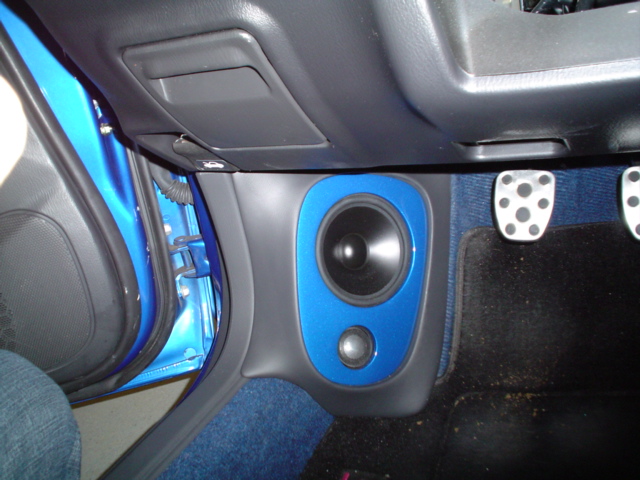

Occhio, perchè il kickpanel è una soluzione che è stata studiata per ottimizzare la distribuzione scenica senza DSP, e mi sembra che anche tu non lo usi.
Anch'io di solito sono tradizionalista e preferisco attenermi a soluzioni più classiche, ma nonostante non abbia mai avuto la possibilità di mettere il naso su questa filosofia, spero un giorno di poterla provare perchè a detta di chi lo ha provato, offre una buona alternativa ai ritardi digitali, con la possibilità di rimanere in analogico o in passivo per il filtraggio.
Chiaramente, come già detto, ci vogliono le opportunità di installazione, quindi di ricavare il necessario volume per la cassa chiusa, ottenere l'angolazione, ed in modo che la struttura non sia oltremodo ingombrante.
Da valutare in questo caso il tweeter coassiale per la coincidenza di emissione, con successivo risparmio dell'installazione del tw su triangolino o montante.

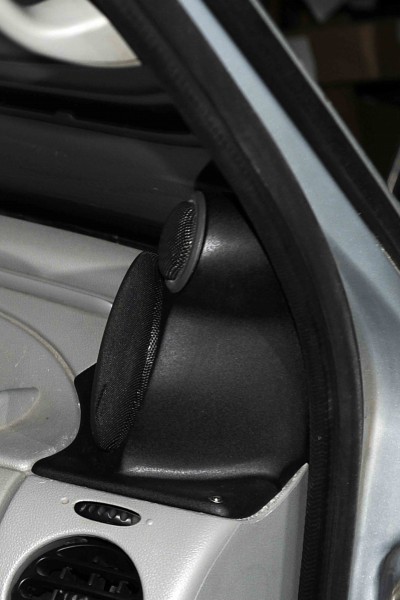

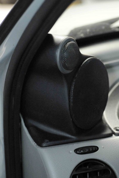

Sto valutando con il mio amico falegname Gianfranco di rifare interamente la tasca partendo dal "portafogli" inferiore e poi a salire.
Per la Kangoo il lavoro è stato rifinito con la vernice speciale goffrata nera (vernice texturizzante opaca, per la precisione)
Predisposizioni medio alte Kangoo 2011 012.jpg (44.08 KiB) Visto 3412 volte
Predisposizioni medio alte Kangoo 2011 005.jpg (46.13 KiB) Visto 3412 volte
Le tasche mi piacerebbe impellarle con la stessa tipologia nera della pannellatura. E' un'operazione difficile per chi non l'ha mai fatta? Sarebbe preferibile ricorrere a un installatore professionista per la rifinitura con l'ecopelle?
ci sono forme di tasche che aiutano nel compito, magari il più possibile lineari come curve?
Grazie!

Il lavoro sulla kangoo è rifinito veramente bene, tanto di cappello.
Per l'impellatura ogni tanto Joe62 ci delizia con lavoretti squisitamente documentati con foto, ma non è l'unico che ci sa fare, e anche tu non dovresti avere problemi.
http://caraudioforum.it/forum... =21&t=5702
Ultima modifica di Marsur il 1 set 2014, 10:32, modificato 1 volta in totale.

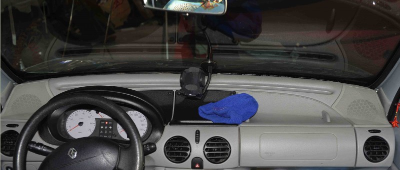

Iniziò tutto da qui...

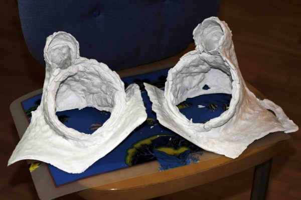

e qui il furto di due panetti di Das a mio figlio Lori... esperimenti di papà...

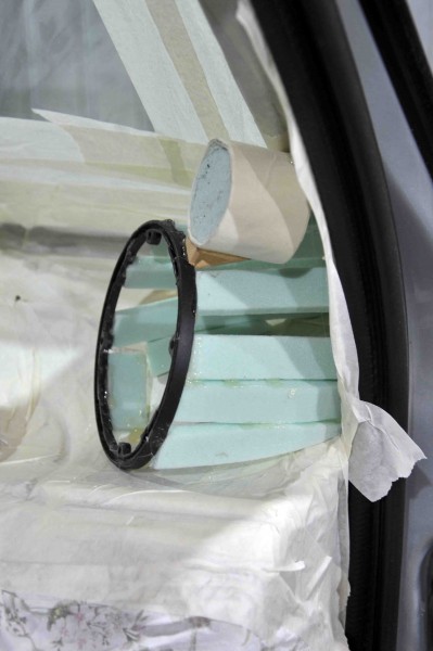

poi venne la "saggezza" e l'idea di sfruttare le plastiche originali come base e supporto
invece di un telaio in legno fu usato il polistirene espanso e un tubo in cartone
Predisposizioni Medioalte Kangoo polistirene e cartone.jpg (45.23 KiB) Visto 3384 volte

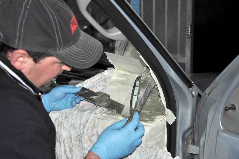

poi Davide, "l'omino", abilissimo a stuccare con resina poliestere e altre diavolerie miscelate al composito

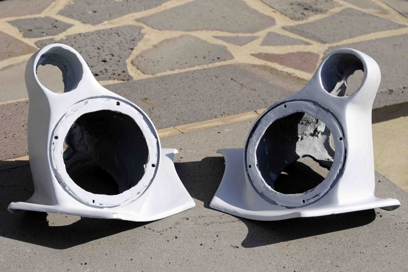

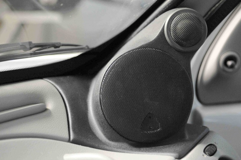

Infine, la rifinitura liscia prima della verniciatura finale...
La verniciatura texurizzante fatta dall'amico carrozziere...
Dettagli particolari
Predisposizioni medio alte Kangoo 2011 dettagli.jpg (35.35 KiB) Visto 3382 volte
Un lavoro mai fatto prima.... speriamo porti bene anche per il Jimny!
Un salutone!
Manu
