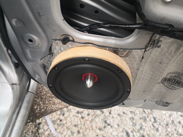

Ho fatto un po' di prove equalizzando e ho trovato un compromesso che mi soddisfa.
All'inizio notavo un ronzio fastidioso proveniente dai tweeter (che aumentava frequenza con i giri del motore) ma da qualche giorno sembra sparito.
Ho posizionato i tweeter in alto a una distanza quanto più simile ai woofer, indicativamente rivolti verso il centro dell'abitacolo (dopo qualche prova mi sembrava una opzione soddisfacente), ho voluto evitare di metterli più in fondo per evitare le riflessioni causate dal parabrezza.
Ho messo del butile e neoprene anche nelle cartelle eliminando così tutte le vibrazioni che si sentivano prima a causa della loro leggerezza.
Metto alcune foto del lavoro.
