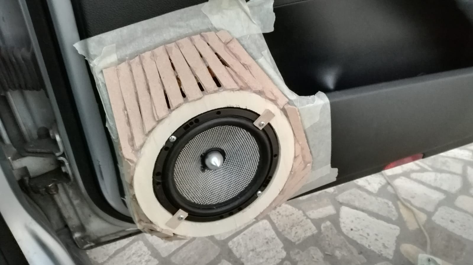

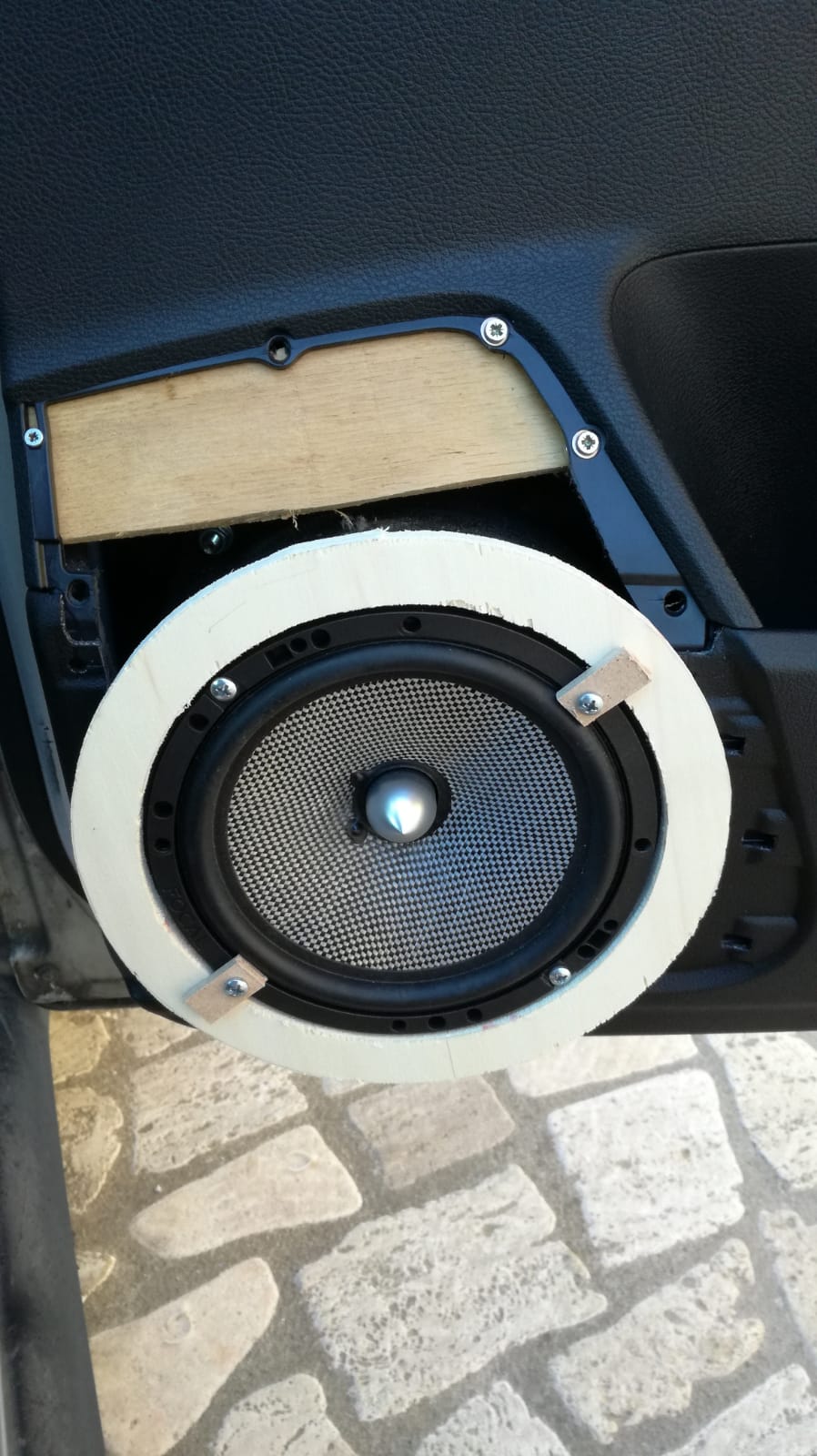

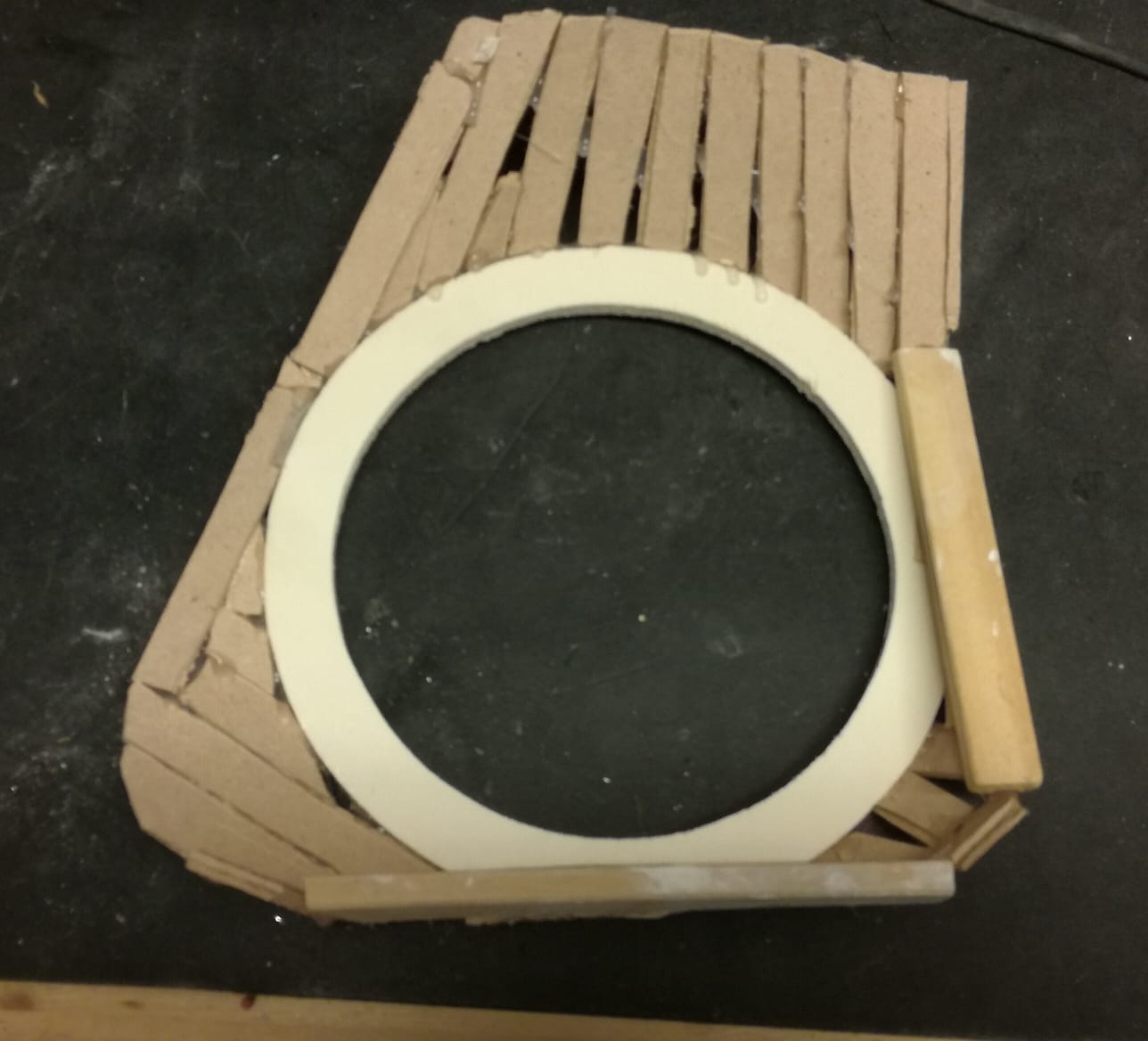

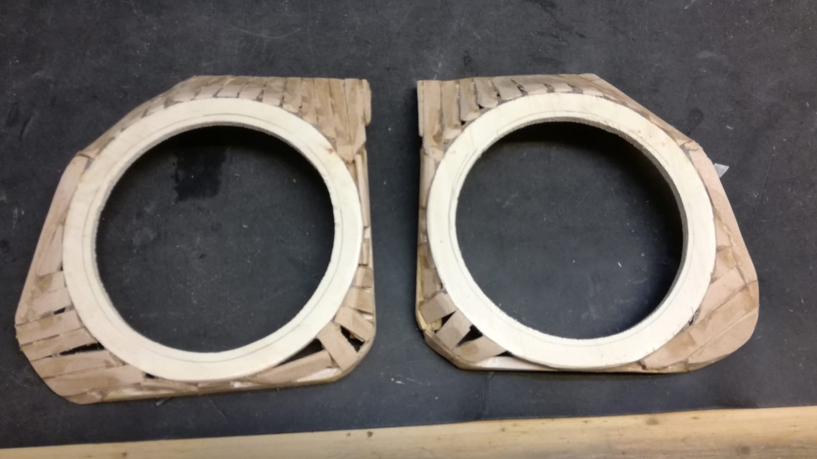

Oggi ho rimesso mano alle portiere.
Ho deciso di fare i pannelli per i woofer prendendo spunto da quello che ha fatto margna91.
Ho fatto un anello in multistrato e ho raccordato lo stesso alla cartella con dei listelli in mdf incollati con colla a caldo.
Lo step successivo sarà cimentarsi con la resina.
Vediamo un po' che casino riuscirò a fare!

margna91 ha scritto: 6 set 2020, 19:45 Grandissimo! Dai che viene un bel lavoro, sentirai la differenza, facci sapere !
Speriamo...

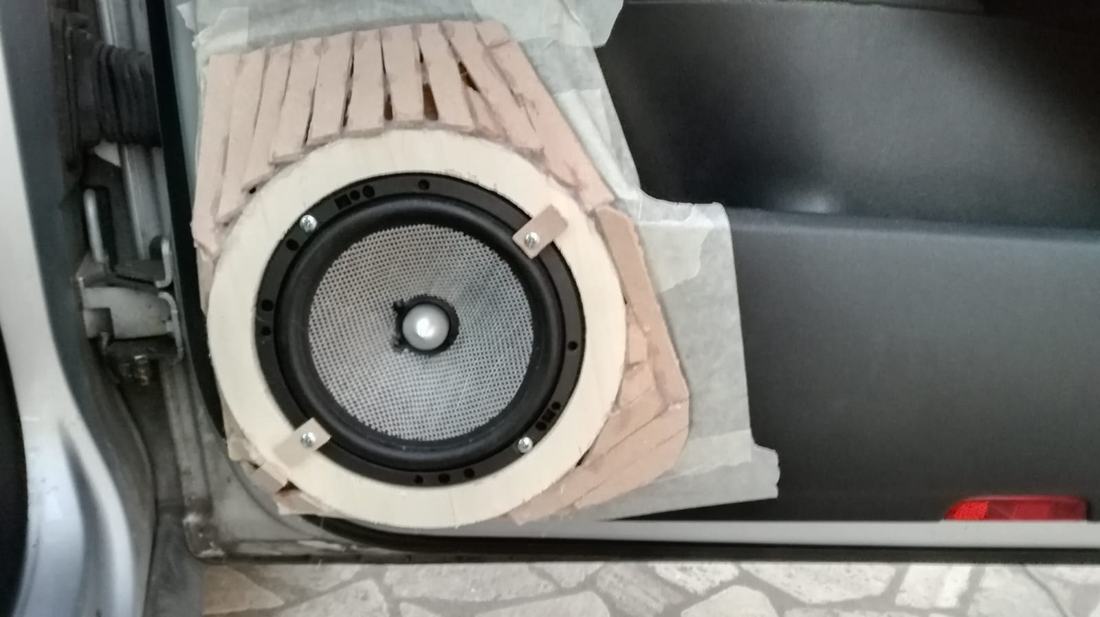

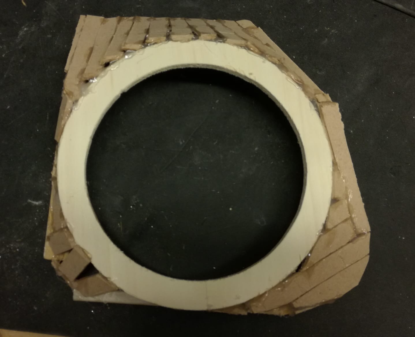

Intanto oggi ho fatto anche la struttura dell'altro.
Poi, visto che avevo un po' di tempo ho lavorato di smerigliatrice con disco abrasivo per cercare di raccordare i listelli.

bravo, ora puoi anche fargli solo una spennellata di resina liquida, attendere che si asciughi ed andare direttamente di stucco fine a rifinire!!! :yes:

Dici che tiene senza i fogli in fibra di vetro?
È vero che non è un pezzo strutturale e le sollecitazioni dovrebbero essere limitate, però boh?
Ci fidiamo?
Re: Volkswagen Passat 2010
#707
Ma i wf saranno sostenuti da questa struttura oppure è solo di copertura e rifinitura alla tasca?
Nel primo caso visto che comunque devi resinare io qualche foglio ce lo metterei, è sempre meglio abbondare. Se sono solo da copertura allora non ci perderei più tempo, una spennellata e stucchi!

I woofer sono avvitati al supporto in legno.
Questa è solo la copertura estetica.
Quello che mi chiedo è: ma se spennello e basta, non c'è pericolo che tra un listello e l'altro si crei qualche crepa nella resina se non c'è il foglio di fibra trasversale che unisce le parti?

max1974 ha scritto: 8 set 2020, 6:39 I woofer sono avvitati al supporto in legno.
Oddio, i vuoti sono veramente abbastanza contenuti, però... ecco, io come di consueto sarò talebano, malfidato e intransigente, ma no, non mi fiderei e uno strato di mat ce lo metterei in ogni caso.
Anzi in realtà non userei i listelli, come ho già esposto in altro topic, personalmente sono della "scuola" della rete metallica.
Ma ormai tu hai usato i listelli, quindi a questo punto metterei un foglio di mat e poi via di resina.
E' vero che le probabilità che solo resinando possano in seguito verificarsi crepe, sono abbastanza esigue, ma non nulle.
E il giorno che mi trovassi tali crepe in evidenza, non sarei contento, specie perché sarebbe successo solo per la pigrizia di non mettere un economicissimo foglio di mat.

Secondo me se sopra ai listelli inizi a lavorare con SOLO stucco di vtr e poi stucco metallico sei a posto.....
I miei sono fatti SOLO di stucco metallico e son lì da 5 anni... (incollati con colla BHO NON RICORDO 😂).... e mia moglie quando chiude lo sportello tira delle mine che ti fa ghiacciare la pelle.... nessuna crepa!
#712
Scusa ma se devi comunque spennellare, e quindi mixare la resina, che ti costa metterci dei fogli? Così risparmi lo stucco in vtr e puoi andare direttamente con quello da carrozziere.

Mi gioco il Jolly, usare lo stucco di vetroresina. Quello che integra al suo interno già la fibra di vetro?
Cosí hai supporto strutturale riesci già a tirarlo per bene e ha anche funzione di riempitivo?
Io lo uso per rinforzare i sub internamente e ha il suo perché....

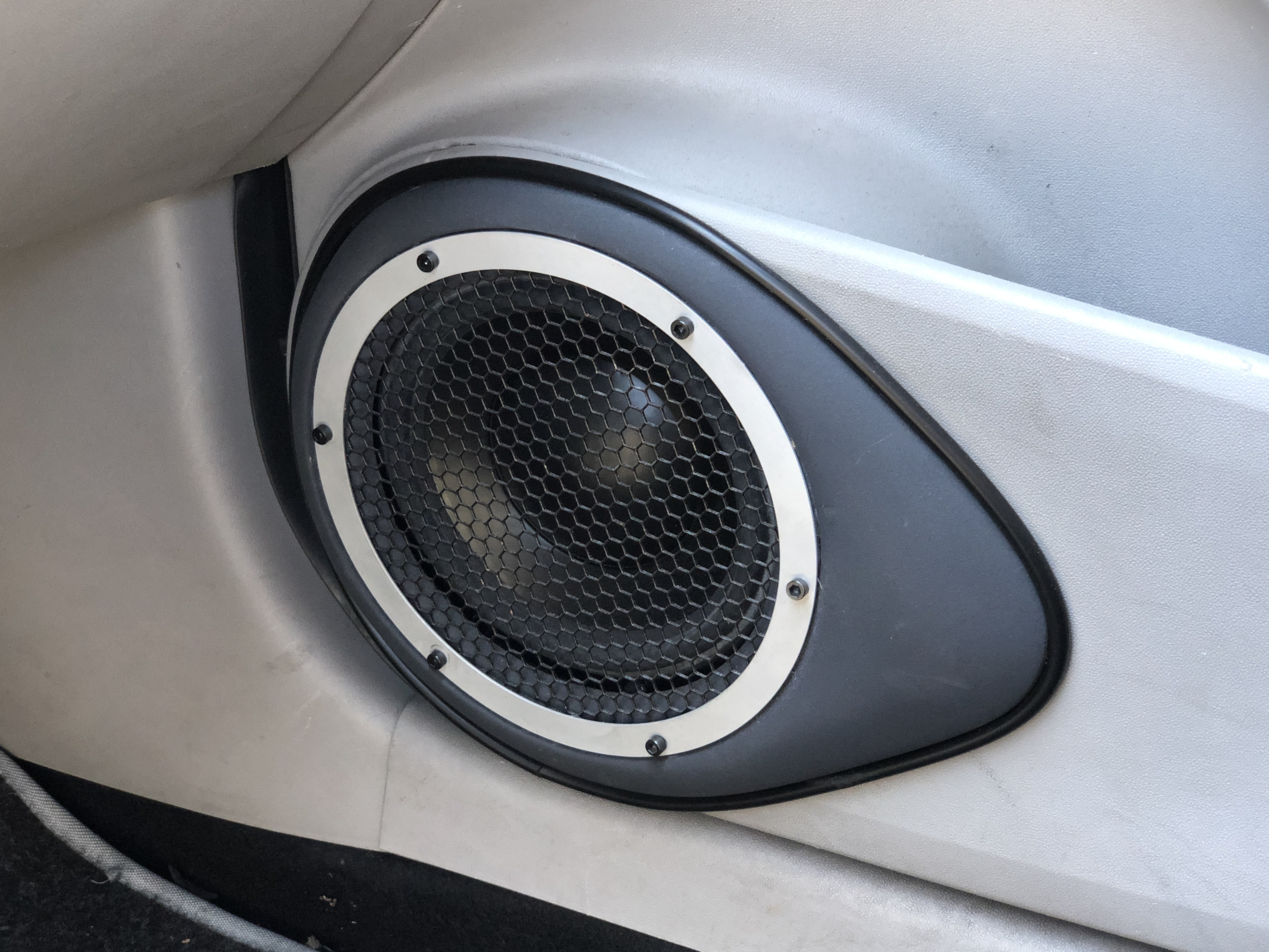

Già che può servire al nostro amico.. hai solo verniciato la struttura grigia? Con che tipologia di vernice nel caso ?

The_Bis ha scritto: 9 set 2020, 7:43 Mi gioco il Jolly, usare lo stucco di vetroresina. Quello che integra al suo interno già la fibra di vetro?
Quoto te e mi auto quoto :D
Alessio Giomi ha scritto: 8 set 2020, 11:55 Secondo me se sopra ai listelli inizi a lavorare con SOLO stucco di vtr e poi stucco metallico sei a posto.....
Secondo me la soluzione piu semplice e veloce.... Cartare i fogli di mat è una "rottura"... in questo modo invece hai lo stesso effetto e fai prima :)
