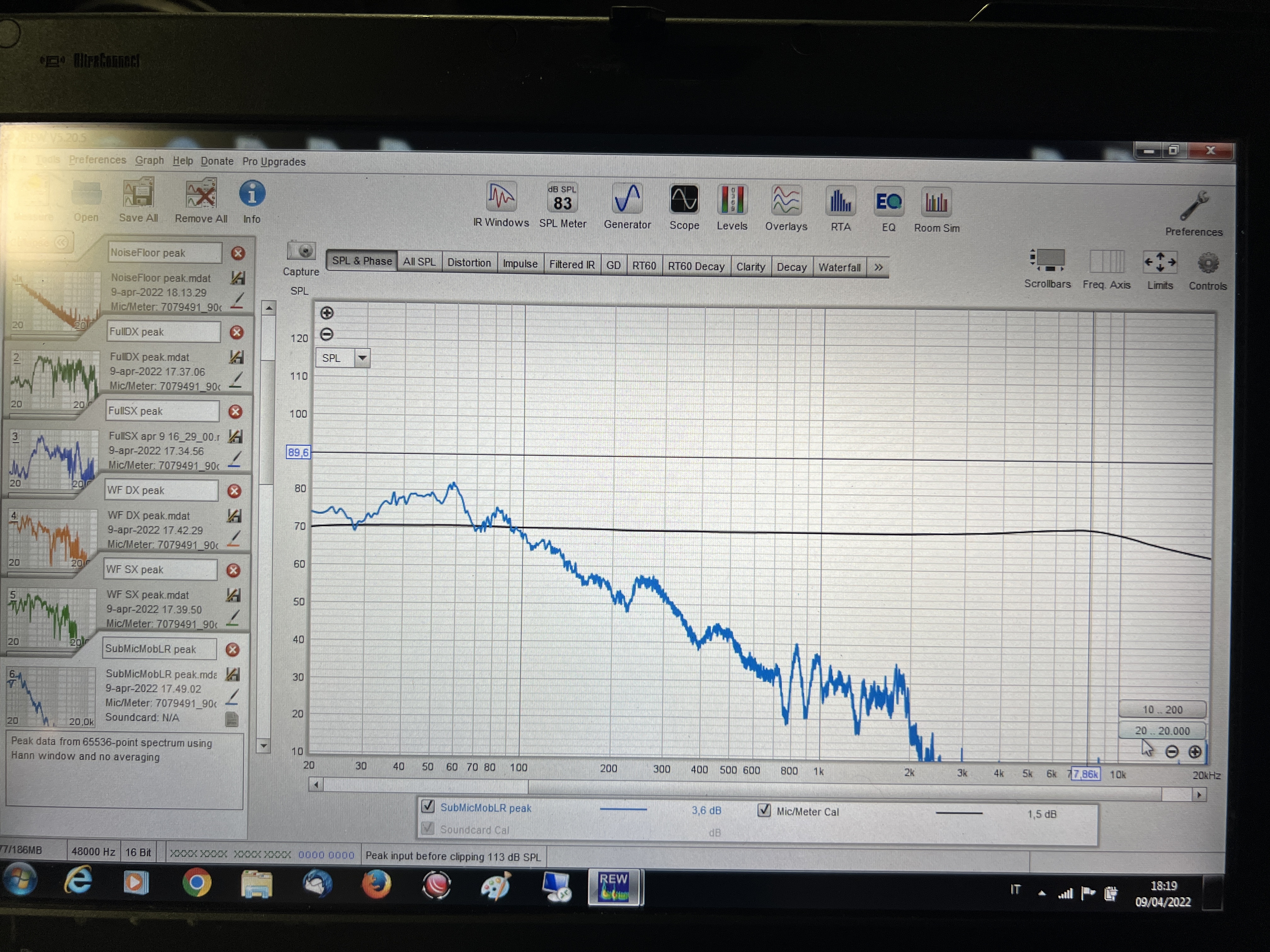

Questo è il mio, di recente misurato in auto:
Si tratta di un 20 cm in poco meno di 15 litri, misurato senza filtro alcuno.
Se si considera 79 db come il punto più alto della risposta utile, i 30 Hz sono a -3 db. Che per un 20 in chiusa senza “trucchi”, mi permetto di dire che non è male. ^^
Sotto, la risalita è probabilmente rumore. :)
Vi assicuro che L’AP1d i suoi 260 W RMS su 4 ohm (effettivi e compensati: siamo tra i 4 ed i 6 ohm resistivi in tutta la banda di utilizzo) li usa tutti, dato che lo utilizzo fino a 60/70 Hz ed ho anche cattive abitudini con la manopola del volume. :arr:
Ai woofers ne mando circa 100, considerata l’impedenza di 3 ohm (pure compensata nella fs con le celle). Quindi nel mio caso direi che quello del sub è il finale più sollecitato, e non di poco. Perchè dato che i woofers scendono poco, devo fargli fare anche un po’ da woofer. Ma è il mio caso. Non è affatto generale. E negli impianti di qualità maggiore, probabilmente i woofers lavorano di più. :yes:
