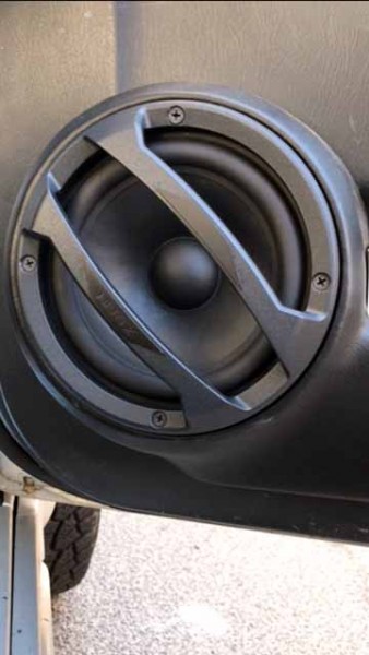

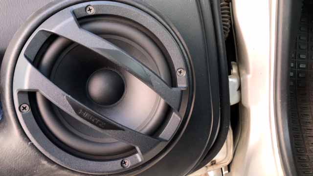

Danilo mi ha regalato due griglie per proteggere i woofer SB. Coperture stampate in metallo, robuste, ottime. Verniciate di nero, trovate viti nere, e montaggio inclinato.
Poi se avrò voglia di ruotare i componenti li raddrizzerò in seguito. L'importante è che ora non corro più il rischio di toccare gli altoparlanti urtandoli con le gambe.

Scusami synagryda se mi permetto ma dalle foto mi sembra che le griglie sono montate male, cioè non sono simmetriche. Infatti sulla portiera di sinistra le barre della griglia sono perpendicolari all'angolo della porta mentre quella di destra ha le barre parallele.
È capitato anche a me..... :)
Scusami ancora, non è una critica, ma hai fatto un lavoroooone ed alla fine anche i dettagli vogliono giustizia..... ;)
Ma penso te ne sia già accorto.....

Grazie, gentilissimo!
in effetti andrebbero montate meglio. Appena posso le metterò in orizzontale. La loro posizione.
Ma era tanta la fretta di protezione...
