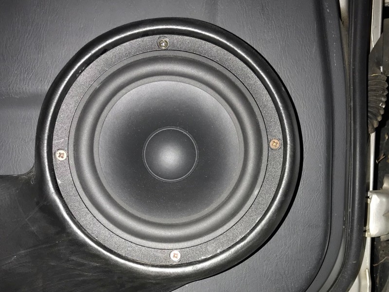

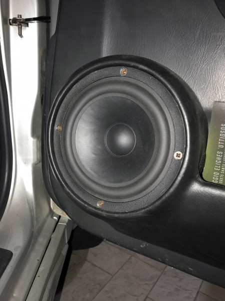

Oggi mentre andavo a prendere mio figlio a scuola ho messo su un cd sull'impianto menomato del Jimnino e mi sono goduto il nuovo reparto del basso, e dell'ultra basso. Vorrei rendervi partecipi.
Un settore a cui non ho mai dato un'importanza elevata ma devo ammettere che anche questa parte del messaggio sonoro riprodotta a dovere regala profonde emozioni. Poi mi sono potuto concentrare solo su questo, oggi.
Giro sempre con il cacciavitino del set nel portaoggetti che mi ha gentilmente regalato l'amicone Danilo e finalmente credo di aver trovato la quadra tra la coppia di midwoofer 6"SB17NRXC35-4 e il Resonant 12" che da ieri hanno preso posto stabile nel fuoristradino.
Mi sono fermato in una piazzola, tirato indietro il sedile passeggero e ho messo completamente a zero la sensibilità dell'Alpine 3549. Un breve ascolto, il sub quasi scomparso del tutto e allora nuova sosta lungo il ciglio della strada; giravite nella fessurina e su in senso antiorario di un niente, di un millimetro scarso, credo.
Risalgo in macchina, riaccendo il tutto, una ventina di secondi perché si riavvi il pre e le valvole e dopo qualche nota... sento immediatamente il sub legato alla perfezione con i midwoofer in portiera. Che bello! Che amalgama, che armonia devastante!
Mi mancava il tweeter a destra (Danilo lo ha preso per verificare che entrasse di misura a montante, ma chissenefrega), la gamma media è inesistente (...haa i Focal...), ma che qualità in gamma bassa, ragazzi!
Il pre a due telai in classe A ha rivoluzionato pesantemente pure questo settore, sicuramente con l'uscita a quasi 15 Volt si rende difficile regolare la sensibilità dell'unico finale a cui è rimasto attivo il comando, ma mi sono arrangiato e ho goduto sul serio.
Infidelity di Bob Dylan a stecca, poi i Pink Floyd, i Rem, Mina & Celentano... giri di basso, percussioni, rullanti, tamburi. Una meraviglia!
La provenienza del basso è nettamente anteriore, ai lati delle gambe gli SB picchiano di brutto, spostano un sacco d'aria, trasmettono punch, scendono davvero molto ma non c'è sovrapposizione con il suono greve del sub: c'è sintonia, amalgama, armonia.

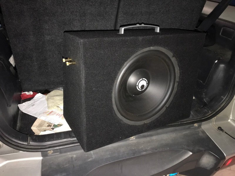

Quando il brano musicale scende, scende, scende entra il Resonant in chiusa, discreto ma al contempo possente, immanente tanto da far vibrare il lunotto posteriore, il sedile, la scocca del Jimnino! E se c'è la grancassa o il tamburo chiamati in causa il calcio sullo schienale è inevitabile, secco, profondo, modulare, assicurato! Che esperienza mistica!
E a dirla tutta non mi sono neanche sentito "truzzo", tunci tunci, perché il basso sul Jimnino è serio, oserei dire sano.
E pensare che Luca su a Lanzo mi ha chiesto come va il basso perché ha espresso il dubbio che il due vie messo alto e abbastanza direzionale possa in teoria sovrastare il resto...

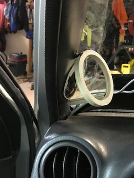

Oggi grande giornata poiché Danilo mi ha consegnato i montanti con le predisposizioni. Mi sono dimenticato di portargli il cascame di lana ma così, non ce n'era bisogno, ho potuto ascoltare la differenza sensibile tra l'ovatta che gentilmente mi ha messo dentro la micro cassa del medio e questo materiale: imbarazzante! Suono molto diverso tra i due!
Danilo si è superato! Posso partire con i "prototipi", intanto rodo per bene lo Scan 10F/4424G00, e da Luca si lavorerà nella direzione giusta con medio litrato di circa 0.3/4 lt, e cascame di lana come farcitura abbondante e vaporosa.
L'ascolto vero e proprio non è nulla di speciale, in fin dei conti il medio lavora quasi libero, ma stasera da Filippo, abbiamo capito che l'impiantino ha una grossa potenzialità di sviluppo. Le voci sono alte, è cambiata la scena sonora, si è allargata e i tre componenti anteriori sono abbastanza simili come timbriche e come efficienza. Luca sarà contento di ciò!
Ecco gli abbozzi.
Predisposizione medio alte dx.jpg (73.62 KiB) Visto 3030 volte
Predisposizione medio alte sx.jpg (70.8 KiB) Visto 3030 volte

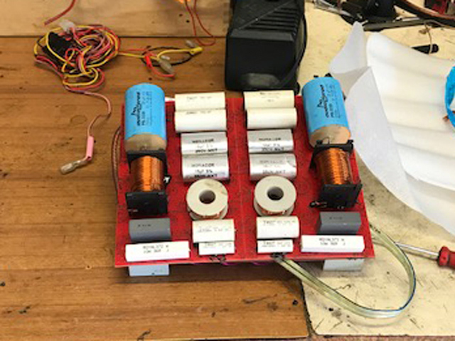

Il Jimnino ha il crossover pronto per il tre vie, un super crossover! Due basette farcite con condensatori pregiati anche carta olio. Un lavoro di giorni e giorni per il mio amico Luca. I tagli tutti passivi sono all’incirca 400/4000. Dal telefonino non so come inserire foto ma provvedo al mio rientro.
Sono molto soddisfatto del risultato ottenuto. Ma nel corso taratura mi è stato fatto notare che modificando la posizione dei trasduttori cambia radicalmente la risposta sonora. Quindi prima di esprimere il giudizio chiederò a Danilo di rimodificare per la terza volta le predisposizioni a montante, speriamo non mi mandi a quel paese!

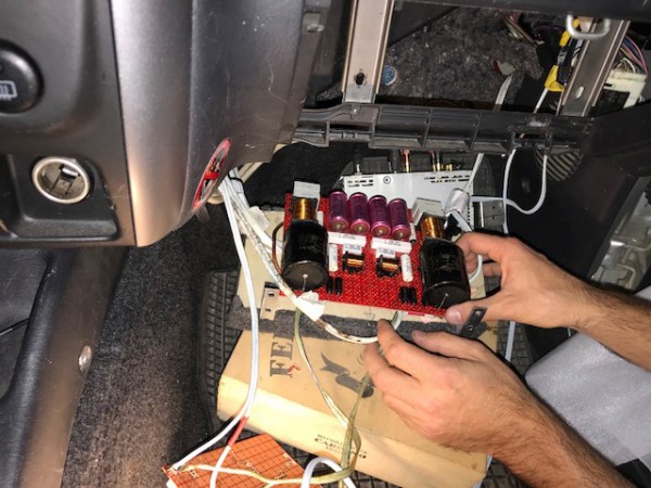

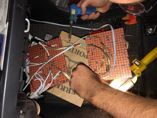

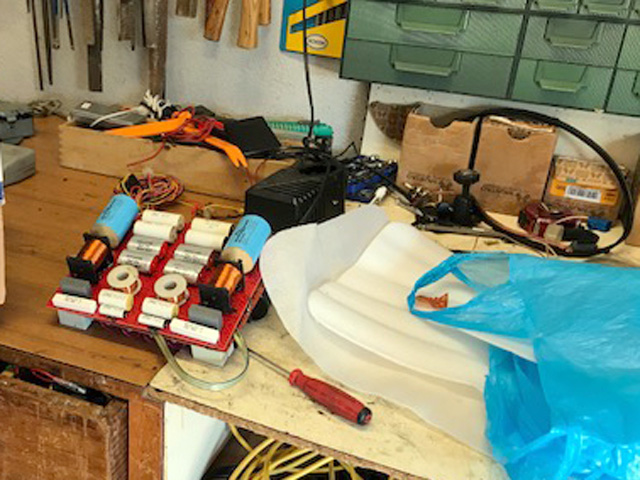

PS: Il mio amico Luca si è superato. Ha lavorato per settimane su questi crossover, ben due basette! Condensatori pregiati carta olio sui tweeter, saldature complesse. Insomma, tanta dedizione per un risultato sonoro....che sarà.... da pelle d'oca...

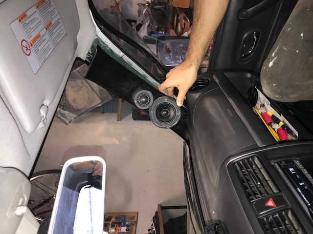

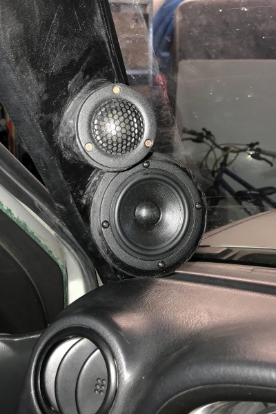

Dopo aver trovato la quadra sull'omogeneità di timbrica, e per questo è stato necessario ripassare i crossover in più variabili, il mio amico Luca ha staccato i copri montanti e mi ha fatto ascoltare la differenza. Incredibile! non osavo crederci!
Con i trasduttori non sparati in faccia, per capirci, ma orientati con angolazione meno accentuata verso la testa degli ascoltatori, il fronte sonoro è stato rivoluzionato.
Più ampiezza e profondità del palcoscenico virtuale e poi emissione perfetta tra i tre trasduttori. Oggi pomeriggio passa Danilo a casa e rivediamo le predisposizioni.

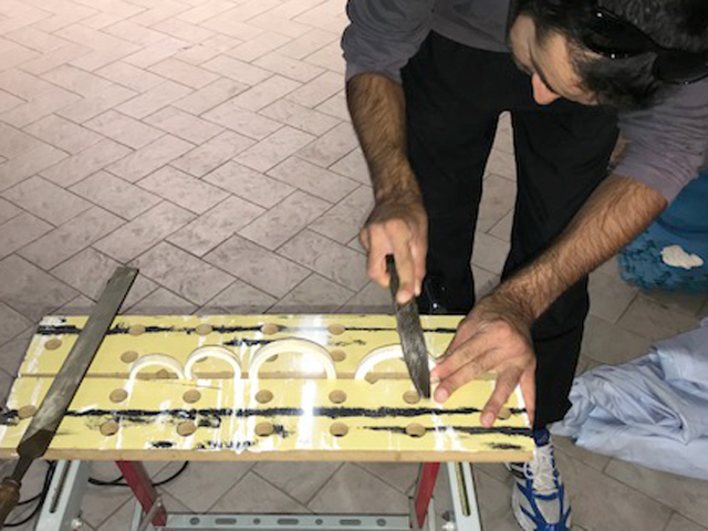

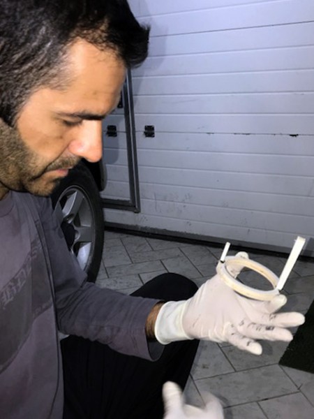

Oggi mi telefona e mi dice se avevo 5 minuti liberi. Gli ho detto di si, siamo andati avanti sino a sera tarda sulla mia autovettura!!!

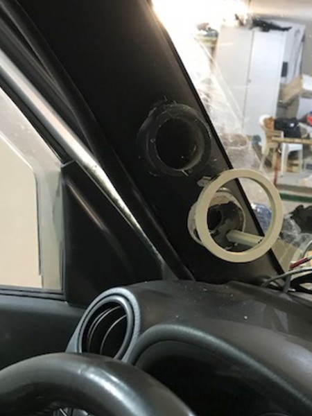

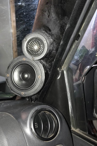

Breve ascolto con e senza i montanti posizionati, poi decisione di rifare tutte le predisposizioni ex novo.
Guardo Danilo e quasi non posso crederci che abbia voglia di fare nuovamente questo lavoro. Sono basito, sbigottito dalla sua meravigliosa disponibilità! Da encomiare!

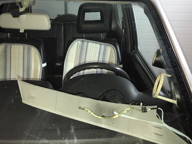

Come si è proceduto? Semplicemente. Prima disegno con compasso e calibro degli anelli atti a contenere gli altoparlanti, poi taglio con seghetto alternativo del compensato.
Ogni anello poi è stato ripassato a lima e carta-vetro, infine incollati e presentati su vecchio montante del due vie a cui è stata tagliata vecchia sede tweeter.
Tra qualche giorno si godrà intensamente, ne sono assolutamente convinto. Grazie, DANILO!!!
Forza Jimny!
Lavorazione anelli new Danilo.jpg (72.59 KiB) Visto 2920 volte
Lavorazione anelli new 1 Danilo.jpg (49.76 KiB) Visto 2920 volte
incollaggio new10 2017.jpg (53.9 KiB) Visto 2920 volte
incollaggio predisposizioni new10 2017.jpg (49.99 KiB) Visto 2920 volte

In definitiva dovrebbero essere direzionati così.
Sul Jimny questa soluzione è la migliore, testata per bene, e scelta definitivamente.
La gamma medio alta è armonizzata con il medio basso, fronte anteriore alto e ben identificato in larghezza e profondità, preciso come ricostruzione del palcoscenico olografico.
Buona serata a tutti gli appassionati!
