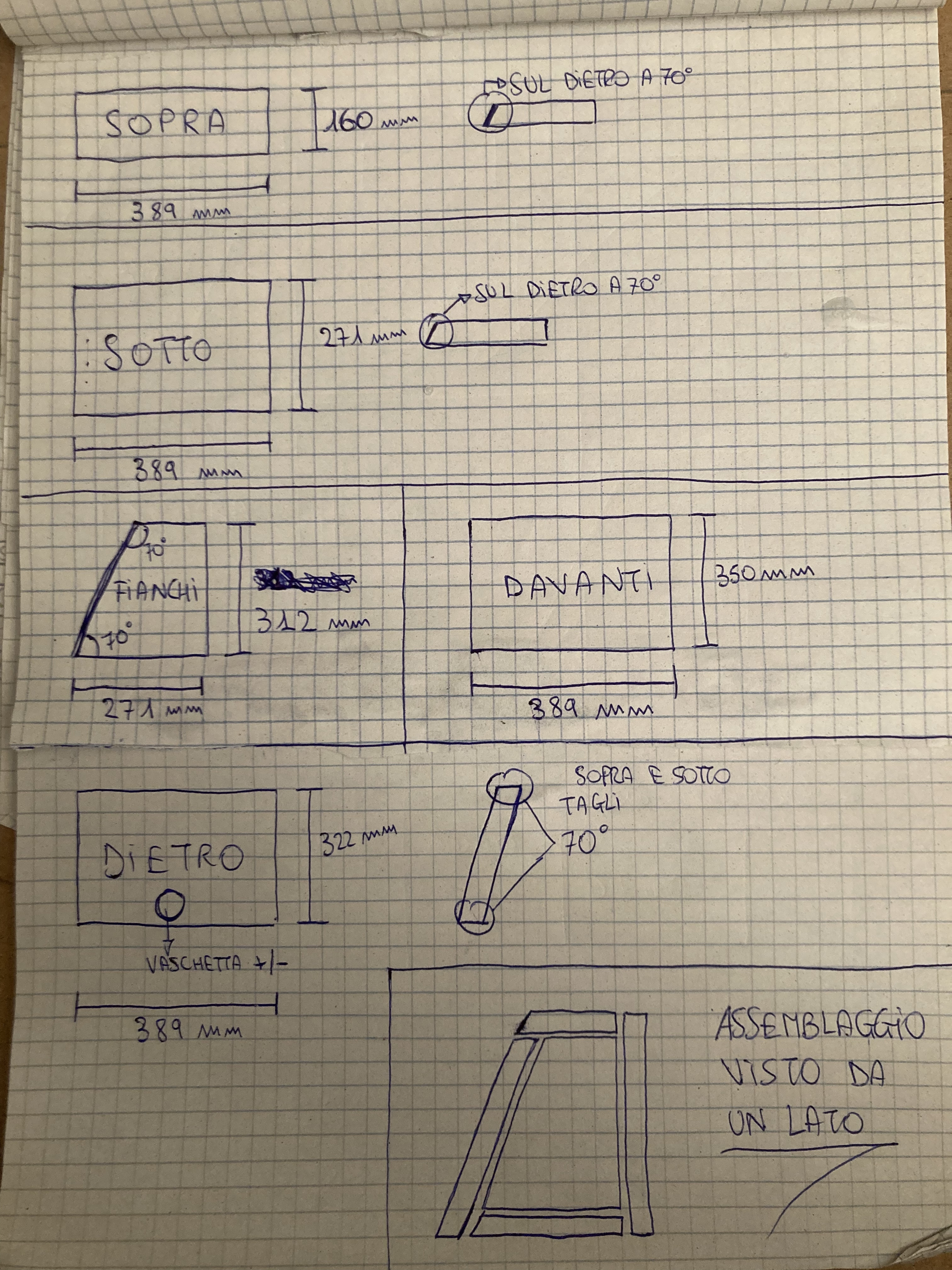

Ragazzi ma se volessi sovrapporre le facce della cassa senza fare incastri? Cioè io ho disegnato il fianco che devo tagliare ok, e se quando incollo vado in appoggio sopra, davanti dietro e sotto diventa un problema?

Incastro, cosa, solo il pezzo dietro, uno.
Come dici tu sono 2 incastri laterali,
se la vuoi fare con incastri laterali, cambiano le dimensioni... o i laterali si devono fare più piccoli.
Avevo detto
Darios ha scritto: 14 feb 2022, 15:55 gli "incastri" si possono fare anche diversamente se preferisci.
Ho fatto 38.9 e non 39, avendo tu il pezzo già tagliato.
Quindi, se preferisci altri incastri, esponi esattamente come... il sopra e sotto che escono, e incastri fronte e retro
o fronte e retro che escono , e incastri sopra e sotto, oppure ancora sfalsati...
Ci sono tanti modi...
Oppure dal trapezio, togli 1.9mm sopra e 1.9mm sotto
ed il pezzo di sopra e sotto, li devi fare larghi 38.9, invece di 35.1

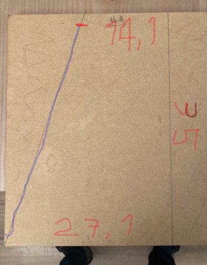

Messaggio da MoMo86 »
Scusa Darios ma ho avuto persone a casa prima e non ho potuto completare la risposta.
Comunque quella che vedi in foto è come ti dicevo.
Dimmi pure se ci sono misure sbagliate.
Grazie mille

Cosi' però diventa base maggiore 30.9 e base minore 17.9, invece di 29 e 16... :hmm:
dovresti tagliare altri 1.9mm
Inoltre da valutare perchè 32.2 quello dietro ?
L'altezza è 35, - 1.9 = 33.1cm
E questo è come se fosse dritto, in diagonale aumenta, ti sei scordato qualche passaggio...

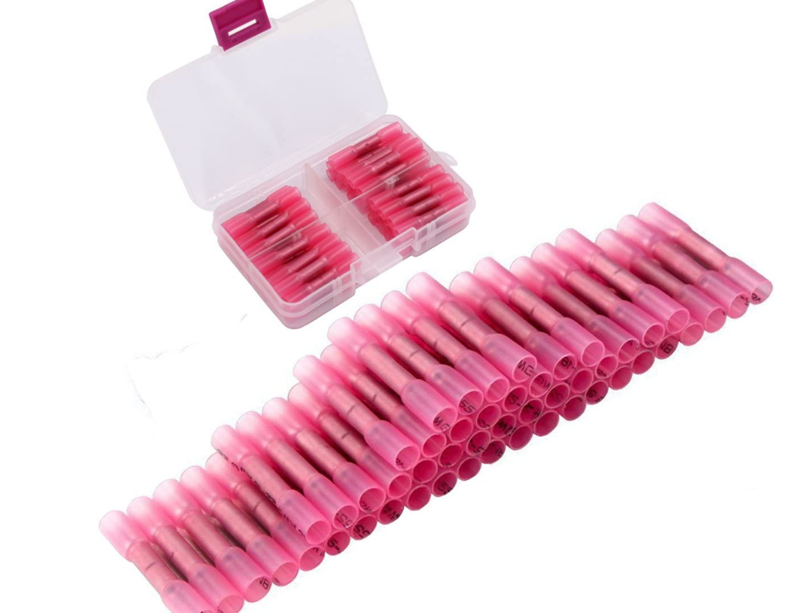

bhe direi che se non vuoi/puoi saldarli devi usare delle cose così, non è che ci sono tante alternative
cerca connettori per cavi

I giunti a crimpare vanno benissimo. Ancora meglio quelli con copertura adesiva e termo retraibile. Ma vanno bene nei posti dove non ci sarà mai necessità di smontare. E devi comprarti la crimpatrice (che comunque, per quei giunti li si acquista a partire da modelli da pochi Euro e viene buona per un sacco di altre cose). :yes:

L'importante che non li prendi rosa!

Comunque per i connettori direi benissimo per il tipo, il colore lo rivedrò in fase d'acquisto!!! 🤣
