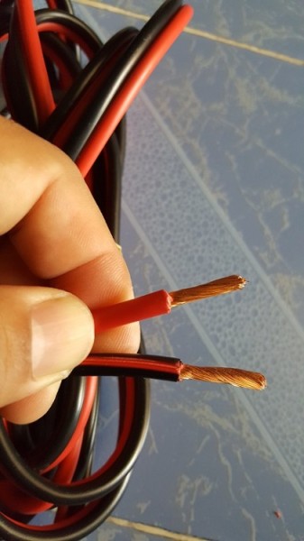

Una piattina buona è questa qui,
(esempio da 1.5mm)

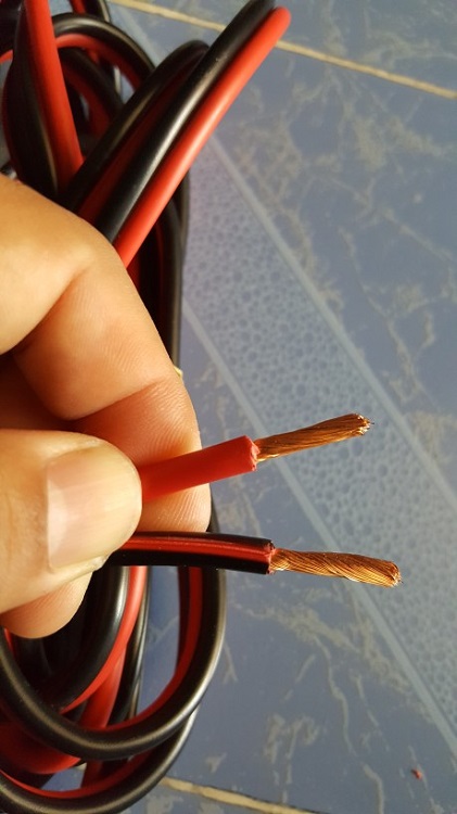

Non mi sembra proprio uguale a quella sua
piattina f (1).jpeg (25.07 KiB) Visto 472 volte
piattina f (2).jpeg (61.03 KiB) Visto 472 volte
messaggio 302, si vede meglio quella originale.

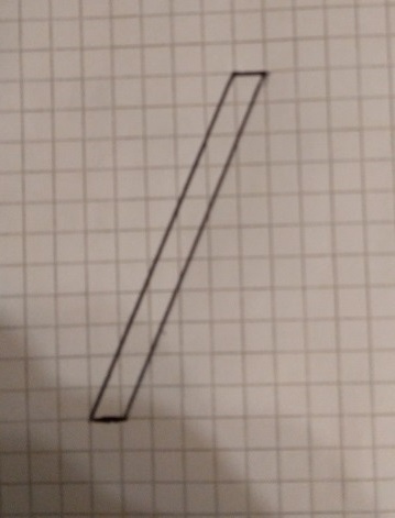

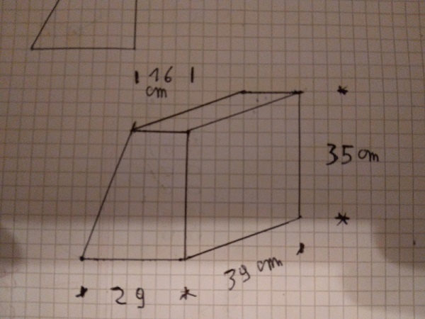

Ecco la bozza, avevo altro da fare...
gli "incastri" si possono fare anche diversamente se preferisci.
Ho fatto 38.9 e non 39, avendo tu il pezzo già tagliato.
Manca il retro, ma quello una volta tagliati gli altri pezzi, fai la prova e lo misuri.
Per il pezzo di sopra, ai 14.1cm va aggiunta l'inclinazione, quindi taglia magari 35.1 x 16 e tagli inclinato (70° circa) in corrispondenza dei 14.1cm
Ma già tagliando il pezzo a trapezio laterale la puoi misurare esattamente... sia inclinazione che il retro.
#375
Bravo @Darios
Mi raccomando il pezzo dietro doppia inclinazione andando ad incastrare dentro.
Spessore tavola 19 mm.
Quello è il pezzo più difficile da fare perché va incastrato ovunque.
Anche il coperchio superiore deve essere a 70 gradi 14.1 la parte esterna è 14.75 la parte interna quindi se non hai la possibilità di farti tagliare il pezzo inclinato taglia primo a 14. 75 e poi ritagli con il seghetto alternativo facendo una linea a 6.5 mm e segui la linea. Se non ti vuoi impazzire invece...
Prepari una miscuglio di vinavil segatura e stucco e vai a riempire con una spadola dal foro del woofer il materiale mancante. E a quel punto usa le dimensioni di Darios.
Buon lavoro.
Naturalmente l'impasto deve essere duro poca colla e molto stucco e segatura.
Messaggi: 6150
#376
Armando Proietti ha scritto: 14 feb 2022, 17:18
Esatto! :yes:
In pratica cosi' se non l'avesse capito.
