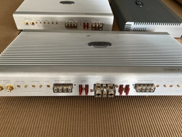

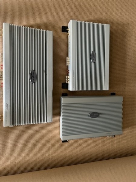

È passato Babbo Natale e ha lasciato qualche pacchetto che faceva da zavorra alla slitta …
Re: Miglioriamo l'impianto :Jaguar XF
I sistemi monomarca li ho sempre preferiti!
Cavalli amerrrricani?
Mmmm cinesi mi saThe_Bis ha scritto:Cavalli amerrrricani?
Azz, Cinesi senza pietà?
Ci mandi le fotine del dentro quando li avrai a tiro?
Purtroppo li ho già montati … avevo pochissimo tempo libero per fare il lavoro e l’ho sfruttato .
Allego le foto del 4ch che avevo fatto e una foto del 2 presa dal web.
I mundorf sul segnale e i nichicon KG non sono i suoi...
E poi vedo sparkos e degli operazionali diversi...
Stica!
Stica!
Esatto , il 4 è stato modificato , i 2ch sono così come in foto , la scheda ha tratti in comune con i gz reference , dicono stesso costruttore, hanno per esempio il trimmer per il bias che sposta la polarizzazione da AB ad A ( almeno in teoria) proprio come i gz .

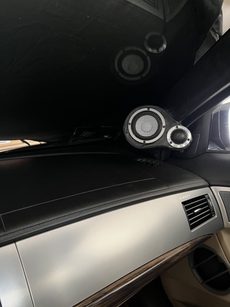

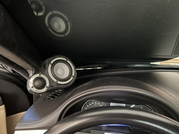

Ogni tanto qualche modifica va fatta per mantenere vivo l’hobby:
Nuova medioalta con medi mp su pods in legno e tweeter Dayton audio AMTHR-4

Cambi la medioalta come io cambio le mutande, una volta l'anno!
Magari solo 1…
Beh, io con i full range, ci ho dato eh..
Ottimo lavoro!
Ma raccontarci un po’ dello sviluppo e della taratura?
Ottimo lavoro!
Grazie ,

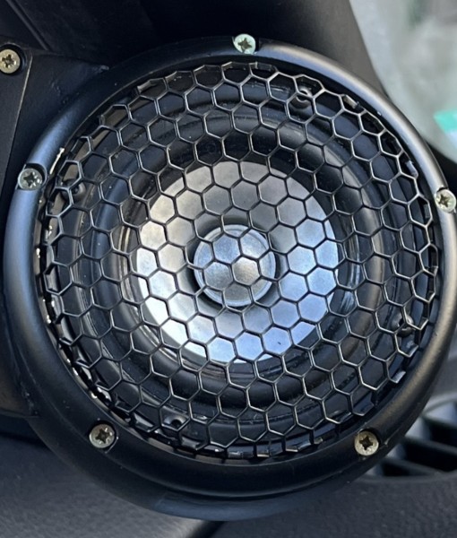

Il cambio dei tubi ( che andavano davvero bene) l’ho fatto per ragioni estetiche e sono passato a dei montanti con medio e tw classico , però c’era ancora qualche riflessione che faceva ballare le alte frequenze e poi l’impellaggio (fatto da tappezziere ) aveva troppi difetti e dopo un po’ mi ha stufato. Diciamo che tarando e perdendoci un po’ di tempo andava in maniera soddisfacente alla fine ma avevo la scimmia oramai da un po’ di montare un tw AMT. quando il buon Giuseppe qui del forum mi ha regalato dei pods in legno mi sono deciso ad adattarli per montarci i medi microprecision fissandoci le flange che sono in alluminio e montando i medi sopra la flangia .
La prima versione montava tw audiopur che però non erano un granché , durante l’ultimo viaggio in America ho trovato su partexpress questi Dayton che sono un modello nuovo e hanno le flange smontabili rimanendo di dimensioni accettabili e comunque con la possibilità di usare le viti delle flange per fissarli alla struttura che già avevo con piccole modifiche . Il componente è molto lineare, e in quella posizione con pochissima equalizzazione sono spade, la velocità, il dettaglio e l’ariosita hanno soddisfatto le aspettative.
Non sono ancora riuscito a rifare una taratura totale ma alcuni vecchi difetti sono stati già risolti dal nuovo posizionamento.

Cambiare SUBITO quelle viti!!! SUBITO!!
Pena il ban!!
Pena il ban!!
Quali ?
Ale ma che ne sai, hai a che fare con uno sceicco, quelle viti sono in oro massicico!
